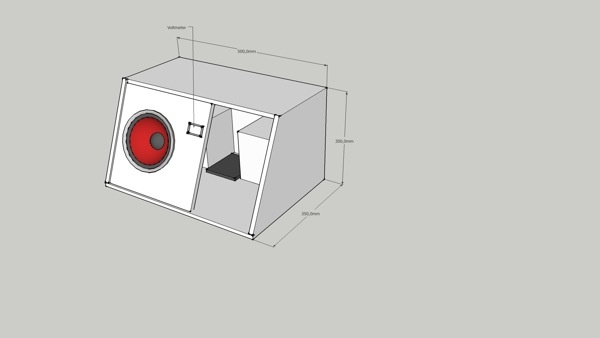

Zo, ik heb even wat gerekend en getekend, en hieronder het ontwerp van mijn krat 2.1.3;
Afbeeldingslocatie: http://tweakers.net/ext/f/indP3YaYyzJWX18pgUZxhMfz/full.jpg
De maten staan erbij in millimeters, en die twee blokjes die je ziet in de kist zijn de accu's. Als ik het volume van de kist uitreken is dat, minus de twee accu's 31,484 liter. Dat betekend dat elke speakers zo'n 15 liter klankkast heeft. Dit lijkt me genoeg, aangezien de huidige klankkast in het krat iets kleiner is.
Graag van jullie wat op/aanmerkingen over het idee, wat is gebaseerd op de volgende punten:
  1. Speakers schuin om geluid 'naar voren' te sturen ipv naar boven als momenteel het geval is
  2. Speakers schuin om wat minder vallende asdeeltjes etc. erin te krijgen dan momenteel het geval is
  3. Aparte ruimte voor versterker
  4. Twee voltmeters, voor elke accu één
Wat mis je? Of waar ben je het hartgrondig mee oneens? Licht me in!
Ohja, deze kist wordt van 12mm betonplex gezaagd.

Pixeltje schreef op maandag 19 april 2010 @ 17:18:
Ziet er goed uit! Leuk dat je nog een krat gaat maken, of in ieder geval de oude gaat vervangen ;)
Helaas heb ik hier niet de tijd en geld voor....
Dit word zeker weer een systeem met de TK2050 ofniet? Dat word weer knallen _/-\o_
Maar is die 12mm betonplek niet te dun? Ik weet dat betonplex er sterk en zwaar is, maar breekt/splijt het niet?
En het lijkt me handiger om de speakers helemaal aan de voorkant te doen, dan stuur je geen geluid de lucht in, én is de kans op gloeiende asdeeltjes in je speakers nog kleiner :)
Of je doet het binnenwerk net even anders:
Leg je ontwerp (van je 'schets') op de achterkant en zet de accu's naast elkaar met de lange zijdes tegen de dan ontstane achterwand (ben ik nou niet te vaag O-) ) Dan staan je speakers net iets meer naar voren dan naar boven en toch blijven je maten behouden :P

martijn1172 schreef op maandag 19 april 2010 @ 20:08:
Ja, das een goeie. Ben ik helemaal van het probleem af. Dan wel zo'n mooie gaasplaat ervoor, dan kunnen er ook geen takjes in de speakers steken als iemand op een stok stapt.
Skeltenaer schreef op maandag 19 april 2010 @ 20:04:
Wordt zeker een kist met de 2050 erin, als je die eenmaal hebt gehad wil je niet meer terug ;) Wat dat aangaat hou ik wel van het Amerikaanse principe: Size (of volume) does matter!
12mm is denk ik sterk genoeg. Ik maak sowieso een 'frame' aan de onderkant wat stevigheid bij optillen verzorgd, en voor transport heb ik nog een snood plan: ik ken een sociale werkplaats waar ze voor materiaalkosten + een krat bier staal lassen... Wil een stalen karretje laten lassen met twee stevige wielen eronder waar het krat op rondgereden kan worden. Dan hoeft het ding ook nooit meer opgetild. Laat ik 'm lekker op zijn karretje staan. Moet alleen nog even twee fatsoenlijke wielen en een as regelen. Zat te denken aan kruiwagenspul, maar is misschien wat grofstoffelijk. Heb trouwens ook nog 18 of 22 mm betonplex staan, maar ben bang dat het niet genoeg is voor het nieuwe krat. Eventueel dat ik de voorplaat van 12mm maak, en de deksel (heeft niets te houden) en de rest van 18/22 mm.

Pixeltje schreef op maandag 19 april 2010 @ 20:50:
En dan het schuine deel op de bodem neem ik aan?
Dat karretje is wel handig ja! Want het word toch weer best een gevaarte :*)
Een combinatie van 18 en 12mm zal de boel toch weer net wat steviger maken, vooral als je de panelen die je nu opnoemt van 18 maakt, dat zijn toch wel de belangerijkste panelen!
Al helemaal voordelig dat je het nog hebt liggen :)

Skeltenaer schreef op maandag 19 april 2010 @ 20:57:
knipzaagbeunbeuk gedoe
Hehe was je wat anders gewend dan? 8)
Die 18mm platen vormen nu het huidige krat, en heb nog wat restmateriaal van een ander project (hobbelpaard:P). Betonplex ftw!
Blue-Tiger schreef op maandag 19 april 2010 @ 20:54:
Ik begrijp niet helemaal wat je bedoelt, de brede kant komt onder dan, zo loopt de voorkant schuin 'weg' naar binnen toe zeg maar.
[ Voor 7% gewijzigd door Pixeltje op 19-04-2010 21:04 ]

martijn1172 schreef op maandag 19 april 2010 @ 21:03:
Nee de oorspronkelijke achterkant wordt dan bodem en de schuine voorkant blijft de schuine voorkant :P Zit zelf heel erg te denken om dit ontwerp te gaan gebruiken.
Verder lijkt me zo rooster ervoor wel nice maar aangezien er al kappen bij de speakers zitten..
Wel lijkt het me erg tof en praktisch (mbt vuil en vocht) om het geheel met traanplaat te bedekken.
Fail!
Er zitten bij deze speakers alleen plastic randen omheen (zoek zo een foto voor je), geen kappen met gaas, als je dat bedoeld.
Ta-dah! Afbeeldingslocatie: http://tweakers.net/ext/f/3m8gvCb7CdGzio4eK9vHjr4W/full.jpg

Pixeltje schreef op maandag 19 april 2010 @ 21:05:
Fail!
Haha nee ik bedoelde eigenlijk bij de speakers die ik ga gebruiken, de eerder genoemde Boschmann 9633 (6x9)

Dan wordt het zoiets; denk even mijn JVC's erin, die kon ik niet vinden in google warehouse :P
Afbeeldingslocatie: http://tweakers.net/ext/f/tvzc89kV9k6EVRpsK7s86XfT/full.jpg
En dan vier schakelaars van dit type:
Afbeeldingslocatie: http://tweakers.net/ext/f/wbaTHkMSF7KQOxY42arFQY2Y/full.jpg
Eentje om het krat aan en uit te zetten (algehele onderbreking stroomtoevoer)
Twee voor de twee voltmeters
Eentje om te schakelen tussen Jackplug aangesloten device en SD/USB reader. Dat zal wel een andere schakelaar moeten worden (driestandending) maar wordt een leuk switchboard dan:P
Nevermind dat laatste, het krat is al aan, dus hoef alleen te schakelen tussen ipod en usb-ding. tweestandenschakelaar is dus genoeg, op voorwaarde dat beide standen 'aan' zijn, maar tussen verschillende pootjes van de schakelaar.

Pixeltje schreef op maandag 19 april 2010 @ 21:28:
Dat is wat ik bedoelde :)
Ga je geen voeding en ingebouwde lader maken?

Pixel mooi project weer! Ik wilde hetzelfde suggereren als anderen: speakers aan de voorkant!

@Pixel
Wel gaaf zo'n sleutelschakelaar. Maar waarom gebruik je die niet meteen als hoofdschakelaar ipv die met het rode kapje?

Ik maak 'm niet meer voor scouting, daar ben ik 3 jaar geleden mee gestopt. De eerste versie (in het Hertog Jan krat) was inderdaad voor scouting.
Het is de bedoeling om die sleutelschakelaar te gebruiken als hoofdschakelaar. Die switches met kapjes zijn vrij prijzig, en ik ben momenteel studentikoos proletariër.
Overigens ben ik niet van plan een ingebouwde lader te maken; het ding gaat op deze manier al weer een ton wegen (heb ook een contract bij rijkswaterstaat voor wegenbelasting :P) en ik ben niet te beroerd om die acculader even in het krat aan te sluiten. Misschien dat ik later nog een keer zo'n kekke laadterminal maak, zoals lredev heeft, maar prioriteit is nu het krat zomerklaar te maken in een nieuw jasje. Denk dat ik met zwarte verf ga spelen, en dan knalgiftoxicgroene accenten.
Over de verf twijfel ik nog wel; ergens heeft het ook wel wat om het gewoon betonplex te laten.
