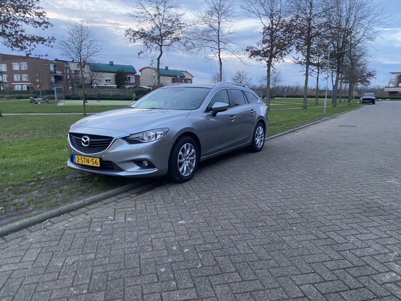

Vraagje aan de kenners:
Mijn achterbumper diende herspoten te worden van mijn mazda 6. Echter kregen ze de kleur niet goed met de originele kleur.
De man die me geholpen heeft, zegt dat deze kleur niet te evenaren valt doordat ze een bepaald bestanddeel niet mogen importeren in Europa. Klopt dit?
De kleur in kwestie is machine grey.
  • Dj-sannieboy
Dj-sannieboy
Nee.... beter!
Tinolicus schreef op dinsdag 13 december 2022 @ 05:41:
Mijn Mazda 3 heeft ook de kleur machine grey en na een aanrijding van achter is deze destijds door ASN schadeherstel weer helemaal in orde gemaakt. Geen verschil in kleur te zien.
[ Voor 3% gewijzigd door Dj-sannieboy op 13-12-2022 09:19 ]

Asnautoschade in Beek?
Mijn 3 in het blauw is ook anderhalf jaar geleden gespoten na schade, Carlux Eindhoven heeft dit destijds hersteld in opdracht van de leasemaatschappij. Zij hebben een kleine deuk en de lakschade weer onzichtbaar gekregen.

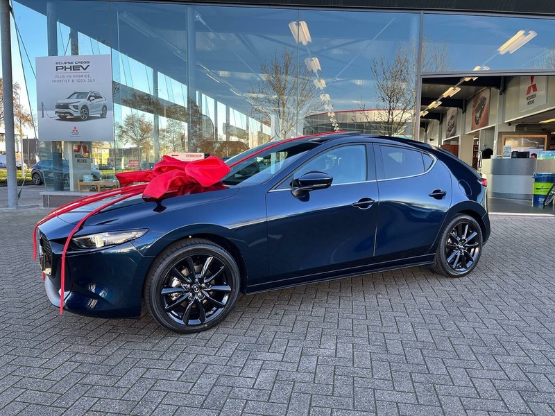

Gisteren opgehaald bij de dealer :D
Afbeeldingslocatie: https://tweakers.net/i/ul0Em27_xQJd8CiSiXsdVoC6n9k=/800x/filters:strip_icc():strip_exif()/f/image/OFLcLHEGYN2GfKbek5zfijaM.jpg?f=fotoalbum_large

  • Ozza
  • Laatst online: 15-08 02:59
Afbeeldingslocatie: https://tweakers.net/i/alxe7KNMKoxy8Ejek6bLG8fZyZA=/800x/filters:strip_icc():strip_exif()/f/image/ntJKIHKaF95aoHDQQsHS7ZJo.jpg?f=fotoalbum_large
Net toch de Mazda 6 uit 2013 red dot edition 20/200 kunnen kopen voor een mooie prijs! Erg blij mee. Even goed het boekje doorlezen komende dagen welke beurt hij moet hebben en dergelijke. Rijdt echt heerlijk. Zit nu setje winterbanden op en ook nog originele mazda velgen met zomerbanden.
Bedankt voor de hulp!
