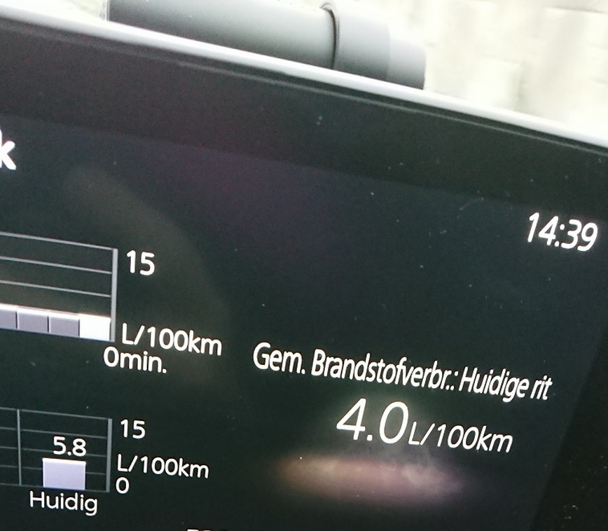

Goed, ik heb eens wat moeite gedaan om alle zuinigheid uit de SkyActiv-X motor te halen.
Het resultaat (~70 KM freeflow):
:no_upscale():strip_icc():fill(white):strip_exif()/f/image/thT92YdgauNWQZctHhejttIp.jpg?f=user_large)
Maar zo is het wel emotieloos / saai rijden

Zeker wind mee, naar lager gebied of achter een vrachtwagen gehangen. Vergeet ook niet dat die boordcomputer altijd afwijkt ten voordelen van het verbruik. Zo geeft mijn mazda 3 een 5%lager vebruik aan dan bij de tankstation.
EV Bjorn style:Verwijderd schreef op maandag 24 oktober 2022 @ 20:56:
*Wind tegen
* gedeeltelijk nat
* Zestienhoven -> Schiphol -> Schiedam (das iets omhoog)
* Max 92 km/h, daarvan 50% achter een vrachtwagen. Effect is alleen minimaal, omdat de Mazda3 zelf aardig wat afstand houdt

Tja zuinigheid... kan er niet echt mee pratenD_Jeff schreef op maandag 24 oktober 2022 @ 19:19:
/f/image/yi3J6HjXhlMgoch4jvpOKEns.png?f=fotoalbum_large)
En hier was die nog zuinig, normaal ron de 14 tot 16 gemiddeld.... volle tank a 60 liter is ongeveer 370 kilometer kunnen rijden
Welke Mazda-Windvanger is dit?ExportZeeuw1985 schreef op dinsdag 25 oktober 2022 @ 15:21:
Tja zuinigheid... kan er niet echt mee praten![]()

En weer een onderbuik gevoel ("voelt als 125pk") van de SkyActiv-X motor (2019-2021) in de Mazda3 die naar het land der fabeltjes is verwezen:
