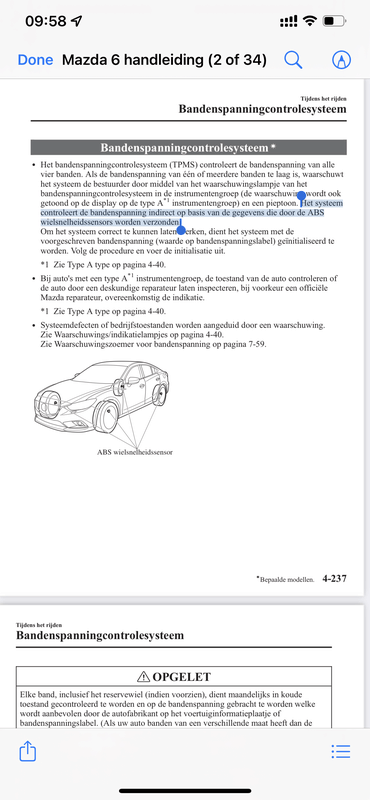

Volgens de Mazda 6 handleiding wordt er gewerkt met een indirecte TPMS (sinds 2014 oid?). Dus ipv een sensor aan het ventiel, wordt er softwarematig een berekening gedaan of de bandenspanning afneemt tov andere banden aan de hand van het ABS en wiel omwentelingen. Copy paste hieronder:
Volgens het screen shot lijkt dit eerder op hetzelfde systeem als bij mijn Cx-5, er zijn geen TPMS sensoren, maar kijkt het systeem naar afwijkende gegevens via de ABS ring. En dat werkt (bij mij) prima. En scheelt ook een aardige kostenpost voor de sensoren.twkr18526 schreef op woensdag 26 januari 2022 @ 09:58:
Ik zat wat informatie over TPMS te zoeken en kwam deze post tegen. Hoe heb je het opgelost?

Dat vind ik ook terug uit google. Althans op engels talige sites. Een indirect systeem is wat dat betreft handiger qua kosten. Wel/niet overzetten tpms sensor met risic voor afbreuk.
De nieuwe generatie Mazda 3/CX30 vanaf 2019 hebben actieve TPMS sensoren in tegenstelling tot de vorige generatie waar deze inderdaad via de ABS wielsnelheidsensor werden uitgelezen.
OK, dus wellicht stapte Mazda eerst van direct naar indirect en nu dus weer terug naar direct sinds 2019. Ik vond oa deze links op google:Oceanview schreef op woensdag 26 januari 2022 @ 11:37:
2004-2013 direct systeem
2014-2019 indirect systeem
https://www.ateq-tpms.com...stic-information-mazda-3/
https://owners-manual.maz...6e/contents/05120100.html
En idd vervolgens op de Mazda USA site documentatie van 2019, wordt het directe systeem genoemd. Ik kon alleen voor Mazda 3 vinden, niet voor de 6.
https://www.mazdausa.com/...a3/contents/05120200.html

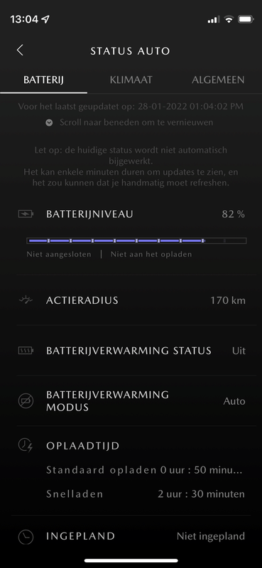

Zijn hier MX-30 rijders aanwezig? Ik heb gisterenavond de AutoWeek duurtest afscheidsvideo bekeken en daar hebben ze het erover dat zelfs in de koude winterweken het bereik amper afneemt en de 180km goed haalbaar is:
Nu heb ik pas de MX-30 sinds begin deze maand, dus een ruimte 3 weken, maar de km-stand bij het 3x laden dat ik in de tussentijd gedaan heb toont aan dat met nog ca. 20 km bereik over ik maar 120-130 km heb gereden. Dus zelfs als ze tot 0 km bereik rijden bedoelen zou ik niet verder dan 140-150 km komen. Niet dat ik dat een ramp vind, maar ik sta behoorlijk verbaasd dat zij (als duurtester nog wel!) roepen dat je makkelijk die 180 km haalt zelfs in een koude winterweek. Zo koud was het de afgelopen week niet en toch zit ik op 22 kWh/100 km verbruik, waarbij ik op de snelweg zelfs netjes 100 km/u op de teller aanhoudt omdat het anders nog erger wordt.
30,5 kWh bruikbaar / 22 kWh/100km = 138,6 km en dat klopt wel ongeveer.
Zelfs als je de bruto capaciteit gebruikt (35,5 kWh), dan kom ik met 22 kWh/100km verbruik niet aan de 180 km, namelijk 161 km.
Begrijp me niet verkeerd: het is een prima bereik voor onze 2e auto, zeg 130 km nu en 170-180 km in de zomer, maar als het daadwerkelijk beter kan zoals AutoWeek beweert, dan vraag ik me toch af waar dat in zit. Bij mijn MX-30 zijn recentelijk alle recalls en (software) updates uitgevoerd, zou het puur inleren kunnen zijn? Mij lijkt persoonlijk niet dat daar het verbruik van gaat zakken.
[ Voor 3% gewijzigd door MooDyBLueS op 28-01-2022 10:21 ]

@Brilsmurfffje Het geval wil dat de MX-30 niet voorverwarmd uit de netstroom via de laadpaal, maar uit de accu. Ook als de accu 100% vol is en aan de laadpaal hangt. Jouw BMW i3 doet het waarschijnlijk net als onze Kia e-Soul, namelijk altijd de netstroom gebruiken als die beschikbaar is.
Overigens heb ik de eerste periode de auto veelvuldig voorverwarmd (het interieur) en de laatste week totaal niet. Ik zie daar weinig verschil in uiteindelijk, waarschijnlijk omdat bij stilstand voorverwarmen wel meer stroom verbruikt, maar de auto daarna zuiniger is (wat jij ook al aangeeft).
De i3 heeft twee manieren van voorverwarmen, de cabine en de cabine + accu. Die laatste heeft een redelijk positief effect op het bereik als het buiten koud is. Die eerste is meer voor het comfort, de auto is dan niet meer koud en je hoeft niet meer te krabben.MooDyBLueS schreef op vrijdag 28 januari 2022 @ 10:46:
De MX-30 heeft volgens mij hetzelfde, van wat ik erover gelezen heb en in de app staat. Maar eveneens heb ik gelezen dat de batterijverwarming sinds recentelijk wel een "cold mode" heeft die je middels een ietwat ingewikkelde handeling met allerlei knopjes op het stuur kan inschakelen. Maar voor zover ik weet niet zelf in te schakelen is. Als ik namelijk een remote opdracht geef om voor te verwarmen (de cabine dan), heb ik nooit de batterijverwarming op Aan zien staan:Brilsmurfffje schreef op vrijdag 28 januari 2022 @ 11:06:

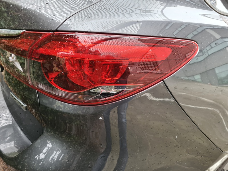

Wat is het geval. Het rechterachterlicht van mijn Mazda 6 is beschadigd, zie foto.
:strip_exif()/f/image/HfahWWqXqt6oxHk7rjEBpiI0.jpg?f=fotoalbum_large)
Dader op het kerkhof. Dat is vervelend. Het wordt pas echt vervelend als je de dealer belt om uit te vinden dan een nieuwe unit ruim 900 euro kost.
Ik had inmiddels wat onderzoek gedaan naar (sloop)onderdelen en dacht een goed alternatief gevonden te hebben voor minder geld maar werd er op gewezen dat ik LED rondom heb, vandaar de hoge prijs voor een nieuwe.

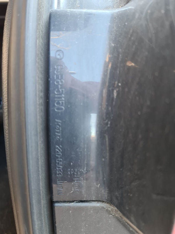

Nou staat het juiste onderdeelnummer gewoon op de buitenzijde van de lamp dus dat maakt gericht zoeken (achteraf...) wat eenvoudiger. Althans, dat denk je dan.
:strip_exif()/f/image/dIEV15KvJifFCriDeI8BNo9g.jpg?f=fotoalbum_large)
Het onderdeel nummer is zoals je op de foto kan zien GJE851150. Echter er blijkt ook een GJE851150B te bestaan. En als ik zoek naar (internationale) aanbieders van onderdelen zie ik dat beide onderdeelnummers aangeboden worden met verschillende prijzen (nieuw) maar sloop worden aangeboden als GJE851150B maar een foto hebben met GJE851150-zonderB.
https://autoparts.beforwa...s/Tail-Lights/PA44164365/
https://www.carparts-pros.com/page_1_3.php?psa=GJE851150
Is er iemand die duidelijkheid kan scheppen wat de reden kan zijn aan de toevoeging van een "B" aan het onderdeelnummer??

Aftermarket idd als zodanig te vinden, origineel niet (of niet meer als ik jou begrijp).Damic schreef op vrijdag 18 maart 2022 @ 19:44:
@goof. je kan normaal alleen het plastiek (buitenkant) apart verkrijgen, je moet dan alleen de nummer daarvan weten. Een hele lamp is bij elke dealer DUUR.
Of was het nu lamp zonder binnenwerk/elektronicadat was vroeger, nu niet meer
Inmiddels opgelost met vervanging van de sloop voor 150 euro.
Assumption is the mother of all fuck-ups
Nee vroeger (de jaren 90 modellen) kon je apart de kleur lenzen verkrijgen maar dar hebben ze dus verandering in gebrachtgoof. schreef op zondag 20 maart 2022 @ 20:26:
Sloop is goed zolang het er goed uitziet
