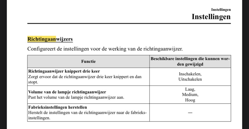

Wel heb ik gelijk één vraag:
Wij merkten dat we de knipperlichten niet goed horen tijdens het rijden. Pas als de muziek op 1-3 staat (of uit) hoor je een hele zachte klik-klak, maar wij zijn van zowel Toyota als Kia een harder geluid gewend. Is dit nog in te stellen (eventueel door de dealer)? Of is het wat het is. Ik kon het zelf niet zo snel in de instellingen vinden, maar wellicht is het een dealer aanpasbare optie.

MooDyBLueS schreef op vrijdag 24 december 2021 @ 15:56:
Bij de Mazda 3 kun je dit instellen, lijkt mij dat dit ook mogelijk is bij de MX-30!
  • MooDyBLueS
Dj-sannieboy schreef op vrijdag 24 december 2021 @ 19:31:
Dat klinkt goed en lijkt mij ook dan. Kan je me vertellen waar die optie ongeveer zit? Ik heb het Instellingen menu in het display op de middenconsole doorgekeken maar kon het daar tijdens onze laatste rit voordat we de knoop doorhakten niet direct vinden. Kan natuurlijk zomaar zijn dat ik niet goed genoeg gekeken heb. ;)

MooDyBLueS schreef op vrijdag 24 december 2021 @ 23:26:
Als het goed is bij voertuig instellingen:

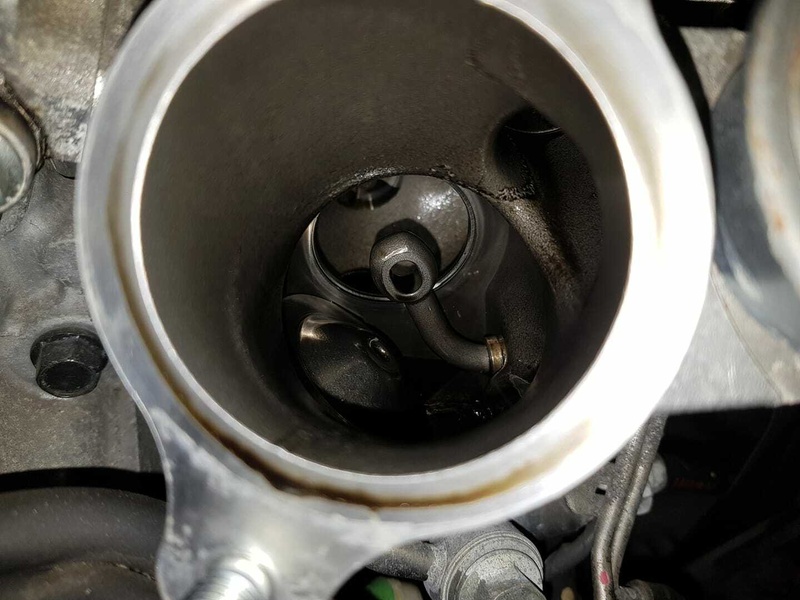

  • krakendmodem
  • Laatst online: 14:18
Zijn er hier mensen die ook ervaring hebben met de 2.2 skyactive diesel? Mazda 6 uit begin 2018 met net geen ton gelopen. Eigen auto, geen lease.
Klachten zijn (uiteraard) het inhouden/stotteren/bokken wanneer er een klein beetje gas wordt gegeven vanaf 1000 tot 2200 toeren in de 1e 4 versnellingen.
De Duitse / Engelse forums laten zien dat het halve motorblok dichtslipt van de roet en daardoor de gasklep dus mogelijk niet goed kan functioneren. Hier was een terugroepactie voor geweest en deze auto heeft ‘m ook gehad.
Maar nu vraag ik mij af of die fix het probleem wel definitief oplost of dat de boel na verloop van tijd weer helemaal dicht gaat zitten. Dat zou dan het stotteren kunnen verklaren.
Overigens rijden wij al vanaf begin jaren 90 Mazda’s en hebben we na de 323f ook alle modellen Mazda 6 gehad; heerlijke wagens, als die diesels geen problemen geven... De vorige 6 uit 2011 had de 2 liter diesel waarvan het roetfilter op den duur iedere keer weer verstopt zat. Ik ben inmiddels dus inmiddels een beetje klaar met diesel :P

Ik rij ook een Mazda 6 2.2 diesel uit 2015. Ondertussen heb ik denk ik de meeste kwalen wel gehad en opgelost. 1 van de kwalen is het lekken van de brander plaatjes waardoor de olie pickup gaat verstoppen dus als je ooit een motorstoringslampje krijgt blijf er niet mee door rijden want dat kost je je blok.
Het inhouden onder de 2500 toeren heb ik ook gehad bij mij was de turbo diverter klep afgebroken. Dat is ook een kwaal en de dealer zal je dan een complete nieuwe turbo willen verkopen. Als je handig bent is het zelf goed op te lossen. Afbeeldingslocatie: https://tweakers.net/i/4KnXl8_Us7bzvVqz1zao5Zb_9dY=/800x/filters:strip_icc():strip_exif()/f/image/1eGbIzocjFoYMGoMDBcVka3z.jpg?f=fotoalbum_large
Houd hij in tot je bij de 2500 toeren bent en heb je dan ineens weer vermogen?
Het inhouden onder de 2500 toeren heb ik ook gehad bij mij was de turbo diverter klep afgebroken. Dat is ook een kwaal en de dealer zal je dan een complete nieuwe turbo willen verkopen. Als je handig bent is het zelf goed op te lossen. [Afbeelding]
Nee, als ik iets meer gas geef dan stottert er niets en trek de motor heel soepel door. Bij vol gas trekt ‘ie dus goed door. Het is bij voorzichtig gas geven dat er soms gestotter optreedt. De turbo lijkt dus gewoon goed te zijn. Ik vergelijk het maar met een misfire zoals een benzineauto ook doet, dus geen inspuiting van brandstof.
Ik herken het het gedrag ook van een dieselauto op m’n werk (een fiat 1.3 busje met multijet motor), die had ook soms dit gedrag. Het kan dus uiteindelijk ook een verstuiver oid zijn.
Auto moet binnenkort nieuwe beurt met hebben met nieuwe filters en olie, misschien heeft dat ook effect. En anders een keer iets van een injectorcleaner in de tank om te kijken of dat wat doet. Baat het niet, dan schaadt het ook niet.

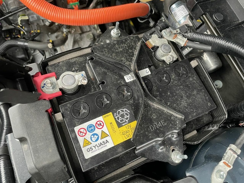

Nou, begint lekker: auto gisteren aan de snellader getest 5 min, daarna thuis opgeladen (eigen laadpaal) en kwam prima tot 100%. Mazda app gaf dat ook netjes aan middels notification.
Wil zojuist weggaan: auto reageert niet op de sleutel. Tweede erbij gepakt, ook niet. Toen gaan uitvogelen waar het fysieke sleuteltje zit en in moet. Gebeld met de lokale Mazda dealer, advies om proberen te auto te starten met sleutel tegen de startknop drukkend. Beide geprobeerd op veel manieren, ook meerdere seconden soms gedaan. Helemaal niks.
Iemand nog suggesties? Ik krijg de lokale dealer nu even niet te pakken namelijk.

MooDyBLueS schreef op zaterdag 8 januari 2022 @ 11:00:
Als t goed is heeft de auto ook een 12 volt systeem, dwz een traditionele accu onder de “motorkap”.
1. Haal de auto van de lader.
2. Haal 1 van de accu Polen los voor een seconde of 30.
3. Sluit deze weer terug aan en probeer het nogmaals.
- het kan ook zijn dat het 12 volt systeem niet voldoende is opgeladen.

Top, die ga ik nog even proberen!
De dealer heb ik net gesproken en die wist verder ook niet meer te helpen, dus ik heb nu Mazda Euroservice in moeten schakelen. Omdat het een Duitse import is liep dat via Duitsland (+49), maar word ik wel zo terug gebeld door een Nederlandse collega.
We hebben gisteren de auto opgehaald en 35 min naar huis gereden, je zou toch zeggen dat dat genoeg is om zo'n 12 Volt systeem op te laden? Of kan dat onvoldoende zijn stel dat ie al erg leeg was?
Edit: met disclaimer dat ik echt weinig van aan auto's sleutelen weet: dit ziet er volgens mij niet uit als een accu waar ik zelf zomaar de polen van los kan/mag maken, het lijkt met moeren vastgezet te zijn:
Afbeeldingslocatie: https://tweakers.net/i/N4JVSgUJqfbg5ZIol8AygA9Xe4k=/800x/filters:strip_icc():strip_exif()/f/image/c7D5PseCvP2q9zqQGmdl0UZJ.jpg?f=fotoalbum_large
Of zie ik dit verkeerd? Ik ga ook zelf nog even de boekjes doornemen.

  • ZeroMinded
MooDyBLueS schreef op zaterdag 8 januari 2022 @ 11:20:
Dat zou voldoende moeten zijn, ik weet wel dat er in een aantal software versies bugs zitten die de accu erg snel leeg trekken.
Ik adviseer altijd eigenaren om de dealer te pushen om ook alle ECU, MMC en alle andere modules te updaten bij elk onderhoud. Mazda brengt zeer geregeld nieuwe software uit met verbeteringen. In dit topic is meerdere malen gesproken over lege batterijen die na een update weer gefixt zijn.
Je gaf in eerdere post aan dat je ook connected services hebt, volgens mij kun je daar alleen het media systeem mee updaten. T kan geen kwaad die updates uit te voeren.

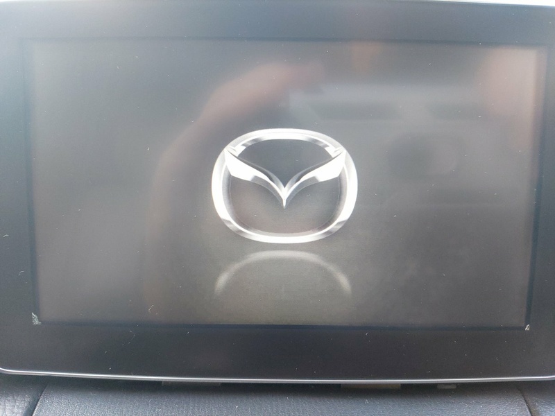

  • MooDyBLueS
Update over de niet startende MX-30: Bergnet is inmiddels langsgeweest en de auto doet het weer. Waar ik zeer van onder de indruk was: de vriendelijke meneer wist gelijk te melden dat er recalls uitstaan op de MX-30 die te maken hebben met een leeglopende 12V accu als de auto te lang aan de lader hangt. Dus precies wat @BasvanS zei. De Bergnet meneer zei dat sporadisch is en zeker niet na elke keer laden, maar dat er geen vat op te krijgen is natuurlijk en het daarom belangrijk is om z.s.m. die recall uit te laten voeren. En tot die tijd als het even kan het laden zo te plannen dat ik z.s.m. nadat hij volgeladen is de laadkabel eruit haal.
Zojuist de lokale Mazda dealer gebeld, er staan 2 recalls open (wat ik al wist) en die gaan om deze fout en een andere fout waarbij de remlichten aan kunnen springen terwijl je achteruit rijdt maar niet remt. Ik word maandag teruggebeld en hopelijk kan dat op korte termijn ingepland worden, waarbij ik ook zal aangeven dat ik wil dat ze gelijk alles wat er te updaten is, ook updaten. Desnoods betaal ik er wat voor, maar ik wil nu gewoon dat de auto weer helemaal klaar en bij de tijd is.
Opvallend ding: deze auto is een import uit Duitsland en ook al gaat hij straks in NL in onderhoud, ik zal altijd eerst het +49 nummer van Mazda Euroservice moeten bellen, die dan NL weer aansturen. Dat werkte prima vandaag, al was het niet bepaald snel. Is dus wel iets om rekening mee te houden voor potentiële import-kopers van een Mazda. Dit is dus slechter geregeld dan bij Toyota/Lexus die gewoon EU breed alles accepteren en je gewoon je lokale nummers kan bellen. Maar wel weer beter geregeld dan bij Kia, want die accepteren import voor Kia's Internationale Wegenwacht (KIW) en de 7 jaar garantie alleen onder hele strenge voorwaarden, waardoor wij met de e-Soul wel een originele Nederlandse auto hebben uitgezocht.
Als laatste: de software update van het Mazda infotainment systeem is bijgewerkt naar versie 11020. Downloaden en updaten ging verrassend snel, precies 6 minuten (zie de foto's hieronder). Auto uit en weer aan en na pakweg 1 minuut verscheen de melding "Software update voltooid". Wel zie ik nog een "i" links in beeld van het hoofdscherm, als ik de ronde knop naar links druk zegt hij "Meldingen" bovenaan en blijft het verder leeg. Ik gok maar dat het de oude melding was van de nieuwe software update die niet helemaal lekker weggegaan is.
Afbeeldingslocatie: https://tweakers.net/i/EG3UbqR2hD_08BXB9o_-HLbJB7k=/232x232/filters:strip_icc():strip_exif()/f/image/lbAcsbvAjXTauKDx7LkF8bvP.jpg?f=fotoalbum_tileAfbeeldingslocatie: https://tweakers.net/i/zJnoA1sjxpCz14GWBLiJAtBmKfo=/232x232/filters:strip_icc():strip_exif()/f/image/3mVujP0VswXNFgrADA3OERH0.jpg?f=fotoalbum_tileAfbeeldingslocatie: https://tweakers.net/i/-TvTH-9o-nxPuOjtghG6QnPTzIg=/232x232/filters:strip_icc():strip_exif()/f/image/E8LSRVfdPDQW4gqIgbtjmTNO.jpg?f=fotoalbum_tile
Afbeeldingslocatie: https://tweakers.net/i/kj6UctUygYvbtCEX-pimqZkksBA=/232x232/filters:strip_icc():strip_exif()/f/image/eFxIjAWBsxygnWwFhOLyGq22.jpg?f=fotoalbum_tile
En onwijs bedankt iedereen voor alle hulp en adviezen!
Oh ja, schiet me nog 1 vraag te binnen. :P
Omdat ik net 30-45 min heb moeten rijden om de 12V accu weer op te laden, heb ik de auto ook lekker uit zitten testen en lane-keep assist werkte prima, maar rijstrookassistent lijk ik niet werkend te krijgen. Ik zie 2 knoppen op het stuur rechts waarmee ik met de ene cruise control aan/uit kan zetten, de middelste (tussen CC en LIM) kan ik ogenschijnlijk de actieve lane assist aanzetten, ik krijg dan ook een wit stuur te zien in zowel het display als de HUD, maar itt de cruise control wordt het stuur nooit groen en merk ik ook helemaal niks hiervan. Ik denk dat ik als nieuwe Mazda rijder ongetwijfeld iets over het hoofd zie wat jullie vast zullen weten. Overigens staat de optie in het Instellingen menu onder ik meen Safety features aan, ik zie er daar 2: emergency lane keeping en rijstrookassistent, beide staan aan.

MooDyBLueS schreef op zaterdag 8 januari 2022 @ 16:37:
Release notes https://www.mx30forum.com/attachments/tsb-r035-21-pdf.262
  • MooDyBLueS
@Dj-sannieboy Thanks! Erg uitgebreid. Sowieso: die OTA update binnen 6 minuten over 4G binnenhalen én installeren is nogal een verschil met de Kia e-Soul waar je een 32 GB usb-stick voor nodig hebt, omdat die blijkbaar het complete besturingssysteem incl. kaartupdates opnieuw installeert. Bij Kia hebben ze nog nooit van incremental updates gehoord. ;)
Dat mx30forum ga ik ook goed volgen, ik zie nu al meerdere goede bronnen daar vandaan komen. Geweldig die collectieve kracht van informatie uitwisselen. :)

Draicon schreef op vrijdag 21 januari 2022 @ 09:17:
Thanks voor je reactie! Had iets duidelijker moeten maken dat ik een start-stop-systeem heb dus dan werkt dit niet. Heb al een aantal dingen geprobeerd die online stonden, maar zonder succes.
Misschien een hele domme vraag, maar heb je de batterij wel op de juiste manier geplaatst? met de juiste zijde? vaak zitten er op de knoopcellen een plastic sticker die over de + contact zit
