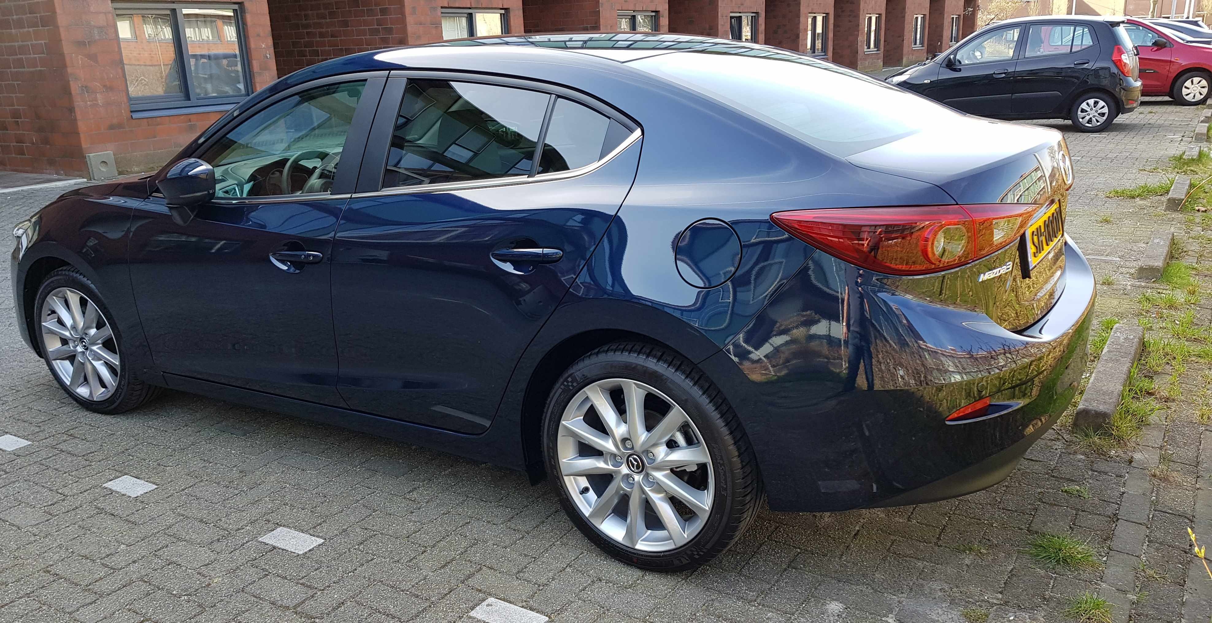

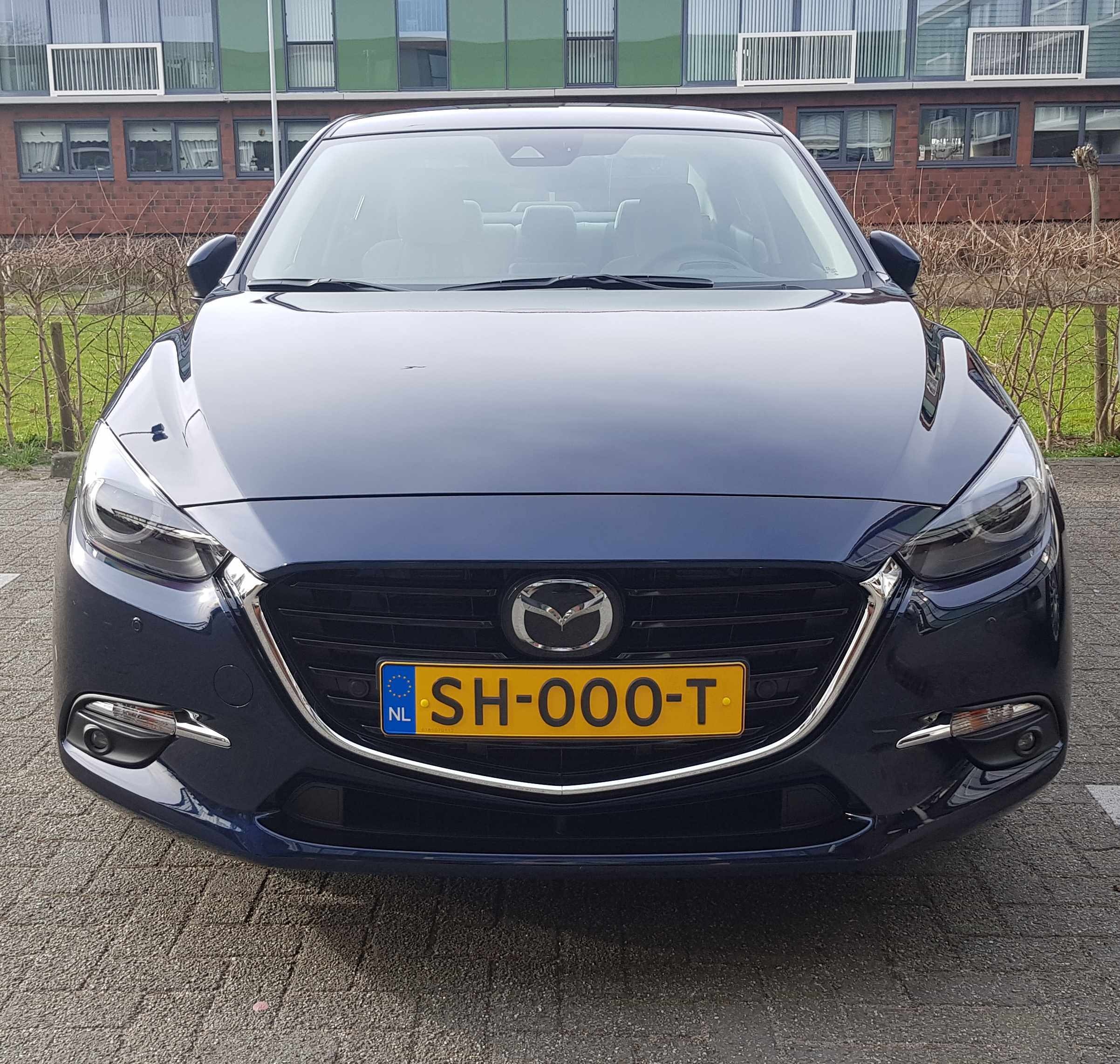

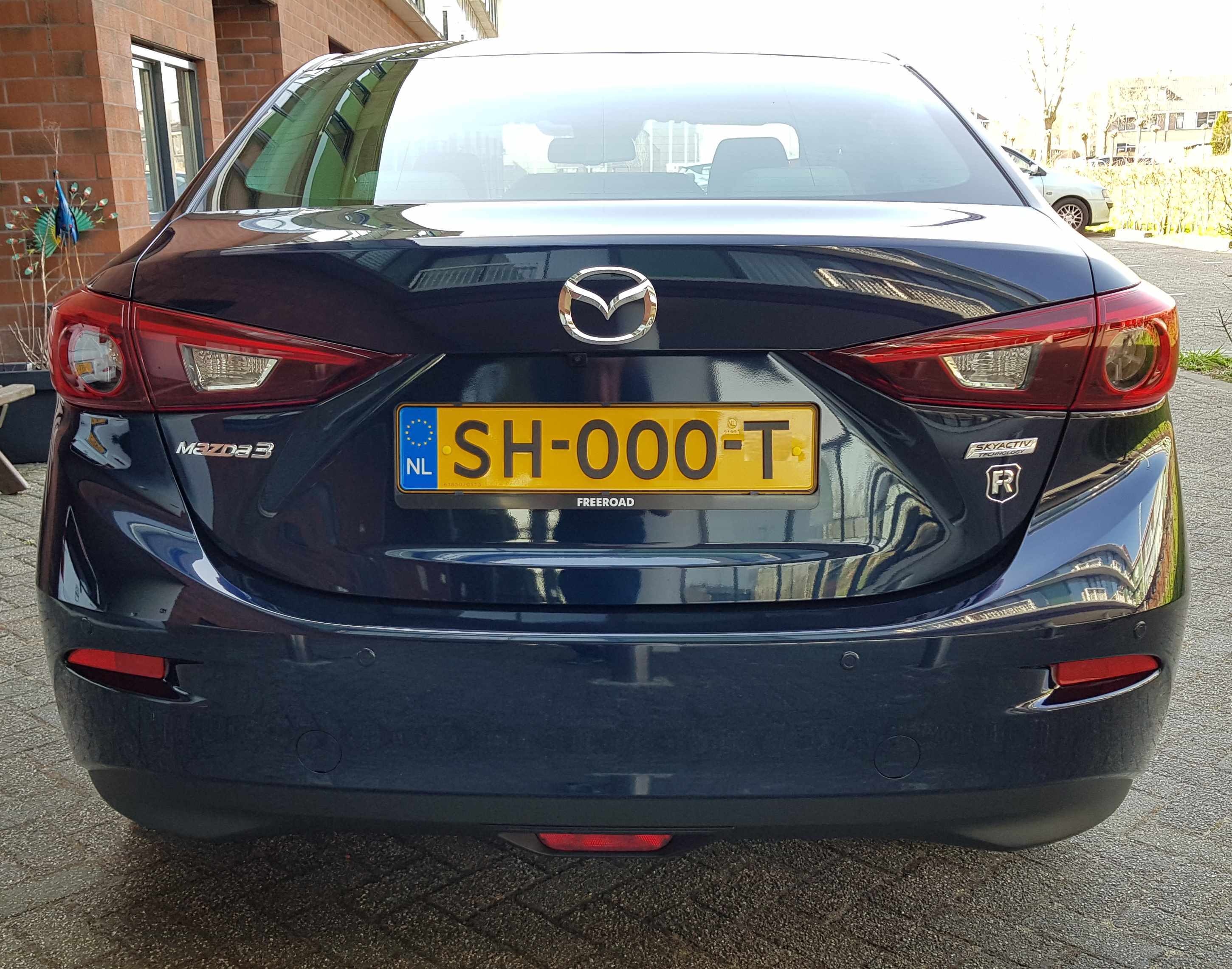

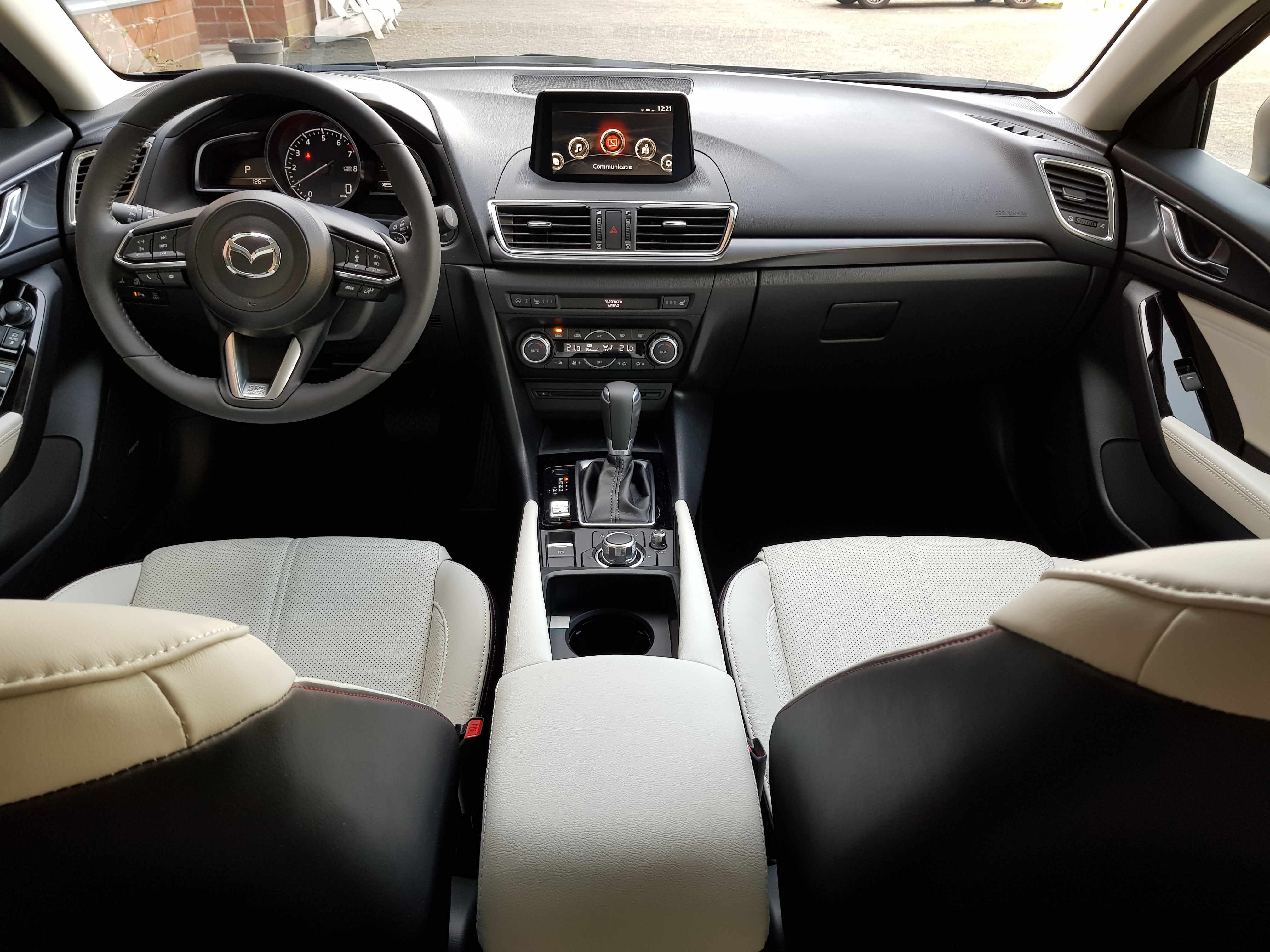

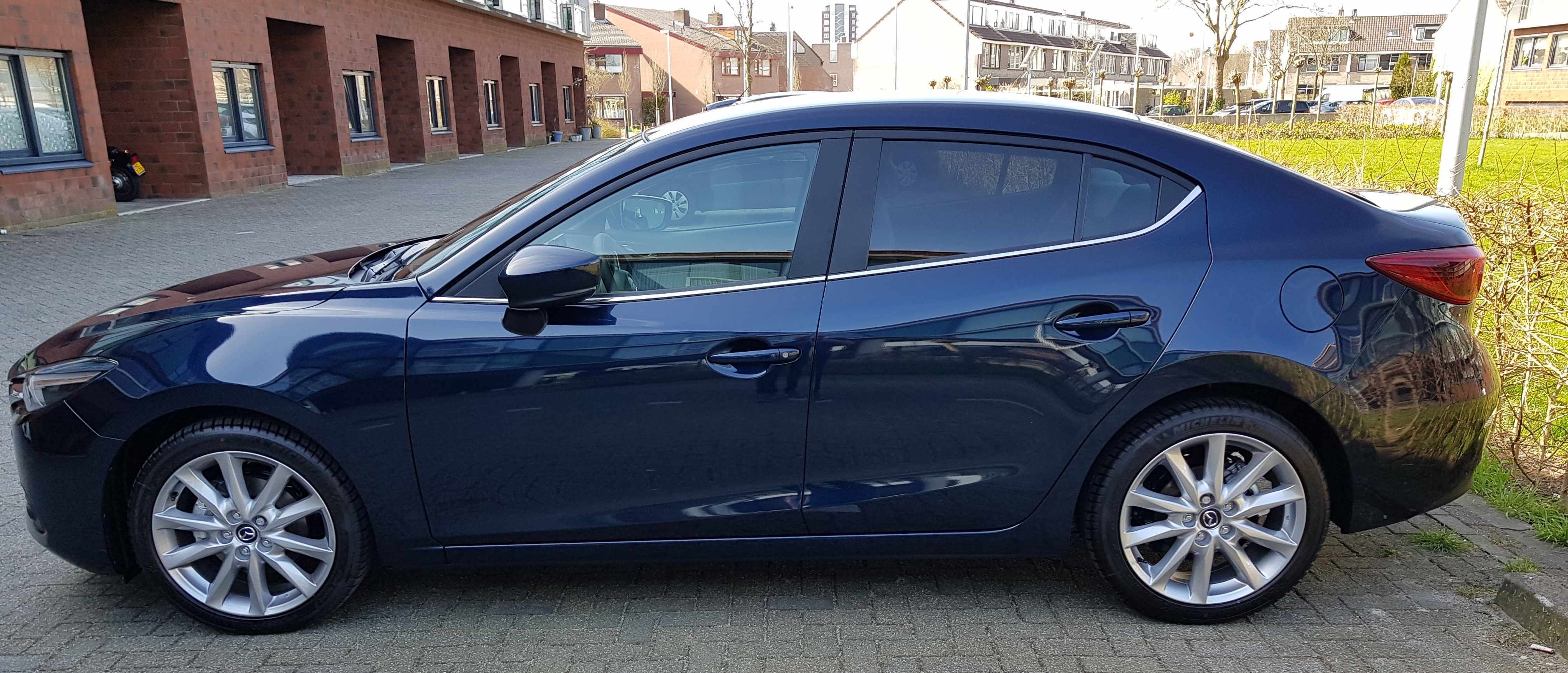

Ik meld me ook in dit topic:
Mazda3
Mazda 3 Sedan GT-M 2.0 Skyativ-G 120 AT Deep Crystal Blue Mica, Pure White leder
Mazda3 links 600px
Mazda3 frontMazda3 kont
Mazda3 linksachterMazda3 interieur
Drie jaar geleden wilde ik ook al de Mazda3 leasen, maar dat was toen buiten m'n budget, en toen nog 25% bijtelling. Ik heb nu drie jaar een Seat Leon FR 1.4 150pk DSG gereden (20%), en sindsdien wil ik nooit meer schakelen. De automaat in de Mazda is weliswaar een koppelomvormer i.p.v. een dubbele koppeling, maar ik moet eerlijk zeggen dat ik er erg weinig verschil in schakeltijden in kan bemerken. Ik kan me niet vinden in de opmerkingen van sommigen die de Mazda-automaten traag vinden (voornamelijk in de CX-5 dan wel). De turbo uit de Leon mis ik dan wel; daarin merk je echt wel het verschil in koppel bij lage toeren (<2500). Ach, met de flippers een tandje terug en hup je zit in een beter toerenbereik.
Ik heb gekozen voor de Deep Crystal Blue omdat ik vind dat een sedan (no brainer imho) een donkerdere kleur beter staat. Voor de hatchback zou ik wel Soul Red hebben gekozen. Eerst wilde ik voor zwart gaan, maar toen ik bij de dealer deze donkerblauwe kleur zag ben ik toch geswitcht. En bij een donkere lakkleur vind ik een wit (lederen) interieur dan weer erg mooi. Ik ben erg tevreden over deze combinatie O+
Nu na 2000km heb ik eigenlijk pas alle veiligheidsopties allemaal uitgeprobeerd en gespeeld met alle instellingen. De GT-M is erg compleet, er is dan ook geen optie meer bij de bestellen.Heel wat anders dan bij de Europese merken. Het enige wat ik nog gewild zou hebben was een panoramadak. In de VS is de Mazda3 overigens wel vaak standaard met een panoramadak, maar in Nederland kan het blijkbaar niet. Maar al met al rijd ik nu de komende 4 jaar in een geweldige wagen, die je dan ook niet op iedere straathoek ziet staan.
Als Tweaker heb ik natuurlijk op het forum van mazda3revolution.com alles gelezen over de MZD All In One tweaks. Met m'n huidige versie 59.00.504 moet ik eerst via een seriële kabel toegang krijgen en autorun activeren. De kabel is intussen al besteld, net zoals de LM327 met switch HS CAN en MS CAN
voor de overige aanpassingen.
