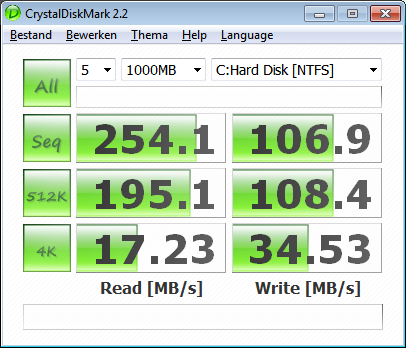

Net ook even een crystaldiskmarkje gedraaid
resultaat;
(80gb postville V2)
Afbeeldingslocatie: http://i474.photobucket.com/albums/rr103/Panamera/crystalmark.png

  • 200286005
  • Laatst online: 20:46
Gister mn X25-M postville 80GB binnengekregen. Mn laptop is er gevoelsmatig veeeel sneller van geworden. Mn vorige upgrade was van een 500GB 5400rpm hdd naar een 320 7200rpm WD scorpio Black. Dat verschil is echt te verwaarlozen in vergelijking met deze Intel SSD. Photoshop opstarten in >3 sec is echt master! :o >:)
Voor degene die twijfelen: Ik heb met CrystalMark een aantal benchmarks uitgevoerd en in Excel gezet met een grafiekje erbij:
Afbeeldingslocatie: http://213.17.10.224/PrestatiemetingSchijven.jpg
Gemeten in MB/s in mn laptop (Pavilion DV6-1340, C2D T6600 2,2Ghz, 4GB DDR3). De 3,5" schijf is op een oude P4 gemeten.

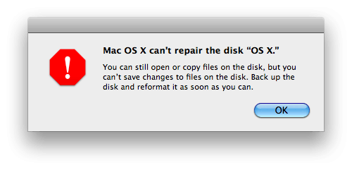

  • Zegato
Verwijderd schreef op vrijdag 05 februari 2010 @ 23:11:
Ik heb trouwens via de CD-ROM ISO wel net naar 1.50 kunnen updaten. De updater.bat wordt blijkbaar aangemaakt door ssdchk.exe. Maar via een usb-stick werkt dat dus niet schijnbaar.
Hier is het ook alleen gelukt met een CD-ROM ISO 't ding naar 1.5 te flashen. Moest'm daarvoor uit de Macbook Pro halen en inbouwen in een pc desktopsysteem. MBP's draaien de drives namelijk standaard in AHCI-mode en zijn niet in IDE-mode te krijgen.
Maar ik blijf kampen met data-corruptie. Een installatie (als het al lukt) raakt binnen 24 uur corrupt. Heel vreemd, formatteren lukt meestal wel en een disk-check geeft dan geen foutmeldingen. Een paar uurtjes later zie je meldingen als deze als je van een extern USB-diskje het OS laadt:
Afbeeldingslocatie: http://tweakers.net/ext/f/gfNySwZFHqj699kkLoYRrxpz/full.png
Heb de volgende zaken ook nog geprobeerd:
  • Vanaf de MBP nieuwe firmware vanaf DVD flashen op de drive (mislukte)
  • Met disk utility vanaf dvd de drive opnieuw gepartitioneerd/geformatteerd (lukte)
  • Met Gparted vanaf dvd de drive opnieuw gepartitioneerd/geformatteerd op mac(mislukte)
  • Met Gparted vanaf dvd de drive opnieuw gepartitioneerd/geformatteerd op pc(lukte)
  • Een 20GB HD-image van OSX naar de drive proberen te kopiëren in Disk Utility (vanaf OS X DVD)
  • Een 20GB Time Machine-backup terug proberen te plaatsen (vanaf OS X DVD)
  • Een zero-out format vanuit OSX én de OSX install DVD
De laatste drie pogingen ben ik maar gestaakt na respectievelijk 1 uur, 10 uur en 3 uur.
In deze topics op het OCZ-forum komen soortgelijke problemen aan bod:... maar in geen enkel topic wordt een concrete oplossing geboden. Misschien is het stom, maar ik weiger de drive op te geven als dood omdat het alle symptomen heeft van een softwarematig issue. HDD-erase vindt de drive op de pc niet ondanks dat deze in IDE/compatability mode draait.
Heeft iemand nog advies? :)
[edit]
Ben verder gegaan met het uitvoeren van een security erase in GParted/terminal, helaas tot nu toe zonder succes:
/dev/sda:
Issuing SECURITY_ERASE command, password="", user=user
ERASE_PREPARE: Input/output error
Bij een set password krijg ik ook een soortgelijke I/O-error. Van Google word ik op dit moment niet erg veel wijzer...
[edit]
In AHCI-mode ipv IDE-mode geprobeerd, zonder succes.
Op de SSD staat op dit moment een partitie van 31,5KiB met als filesystem 'unknown', de rest is unallocated. Het verwijderen van die partitie gaat niet: ik krijg de volgende error:
Partition map has no partition map entry
DIt gebeurt in zowel IDE- als AHCI-mode.
[ Voor 15% gewijzigd door Zegato op 07-02-2010 17:43 ]

@ Zegato; probeer eens een sanitary erase. Ik heb het progsel via het OCZ forum gedownload maar het was moeilijk te vinden. Als ik thuis ben wil ik het je evt. wel mailen.
Ik had soortgelijke problemen die na de erase waren verdwenen en had op het OCZ forum gelijksoortige verhalen gelezen. Ze zeggen daar dat iedereen die die sanitary erase doet van zijn problemen af is.

Ik heb de Acer Timeline 1810TZ van een Intel X25 M 'Postville' SSD van 80Gb voorzien.
Win7 Experience Index gaat van 5.4 voor de 5400RPM HDD naar een gekke 7.7 voor de SSD!
CrystalDiskMark geeft aan voor de HDD:
100Mb seq - 49.73 / 50.35
512k - 27.86/37.01
4k - 0.537/1.526
en voor de SSD:
100Mb seq - 249.0 / 87.29
512k - 183.4 / 86.80
4k - 16.33 / 35.51
Daarmee zijn de 4k reads/writes veel trager dan in deze review, die 24.37/68.50 haalt.
Volgens PC Wizard 2010 werkt hij in SATA 2.0 (SATA-300) mode, heb de nieuwe Firmware er op gezet en hij gebruikt voor zover ik kan zien de Microsoft drivers, AHCI staat aan.
Ben ik iets vergeten of is dit al hartstikke goed?
[ Voor 106% gewijzigd door chris-f op 08-02-2010 13:15 ]

chris-f schreef op maandag 08 februari 2010 @ 12:49:
en voor de SSD:
4k - 16.33 / 35.51
Volgens PC Wizard 2010 werkt hij in SATA 2.0 (SATA-300) mode, heb de nieuwe Firmware er op gezet en hij gebruikt voor zover ik kan zien de Microsoft drivers. Ben ik iets vergeten of is dit al hartstikke goed?
Je hebt iig sata2, anders haal je de 249 niet. De 4K resultaten hangen meer af van de controller (zover ik kan zien is het een recent intel chipset, dus zal wel goed zijn), ahci (wat extra features boven ide, wat extra snelheid kan geven) en de driver. De ene haalt goede resultaten met de standaard ahci driver en de ander haalt betere resultaten met de intel drivers. Zou je kunnen proberen en dan de optimizer schedulen (eens in de twee weken ofzo).
Je kan het ook gewoon negeren, want je gaat het verschil niet merken. Ooit komt intel met trim in hun driverreeks, maar ik zie nog niks ;(

idd, en het is nu al een verademing om op het systeem te werken
Thx!
512k - 27.86/37.01
4k - 0.537/1.526
en voor de SSD:
4k - 16.33 / 35.51
ik heb zelf ook 17 mb reads ,niets om je zorgen te maken,het loopt als een trein :)
