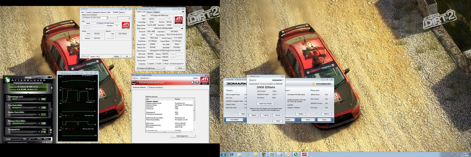

  • Bullus
  • Laatst online: 25-07 10:00
Dark Angel schreef op vrijdag 11 december 2009 @ 22:59:
Helaas ook al geprobeer maar dan nog het zelfde resultaat.
Heb nu te tool van msi Afterburner gedownload maar dan veranderd er niets met GPU-Z
Na de wijzigingen.
Probeer deze how to
|2600k|Asus 290|

Bullus schreef op donderdag 10 december 2009 @ 00:59:
Eerst had ik 1.4 geinstalled, daar werkte powerplay ook , in 1.5 werkt ie ook gewoon,alleen probleem dat ie dus naar 157Mhz klokt ipv 400.
Ik heb nu trouwens ook ATI tray tools geinstalleerd en gebruik dit samen met MSI afterburner. Via ATI tray tools auto overclocking heb ik nu een 2D profiel van 400 core / 300 mem ingesteld en een 3D profiel van 950 core / 1300 mem.
Op deze manier is de 2D snelheid voor de core altijd 400 ipv 157 ongeacht multi/single display. Powerplay, wat volgens mij een hoop instabiliteit veroorzaakt, is daarmee min of meer uitgeschakeld maar ipv daarvan heb ik wel gewoon een zuinige 2D setting via ATT (met voltage 1.062 zag ik, iets hoger dan 0.96 van 157 Mhz maar undervolten werkt dus nog wel steeds). Overvolten in 3D werkt ook gewoon goed als je dat in MSI afterburner hebt ingesteld.
Komende tijd es testen of ik nu geen driver crashes etc. meer vooral na een cold boot.

anathema schreef op zaterdag 12 december 2009 @ 15:42:
Dit klinkt als een erg mooie oplossing. 3 vraagjes:
1. Welke kaart heb je precies. (staat wellicht hierboven, maar voor de volledigheid) Waar zittie in? (bord / cpu / stroom)
2. Hoeveel over-volt je de kaart? 950/1300 heb ik namelijk zelf nog niet gezien op 5870's (Sapphire getest), hoewel we maar 1,3V gebruikte.
3. Voltage 1.062? Dat doet mijn 5850 ook in 2D. Ik heb al geprobeerd of het lager mag, maar onder de 1.00V gaat t beeld gewoon op zwart. (dus doet mijne ook 1.065V wat Stock is) Wat zijn de 2D temperaturen nu?

Geloof het of niet , maar heb mijn 5850 geflashed met een 5870bios. 8)
Even 3dm06 getest, en gelukkig heeft ie hem gewoon afgemaakt.
Ben benieuwd hoe hoog ik hem nu kan overklokken, met name de mem.
Afbeeldingslocatie: http://i82.photobucket.com/albums/j274/bul_photos/pc/5850/th_5850_5870.jpgclickable
En hij is niet overgeklokt naar 5870 clockspeeds ;)
[ Voor 40% gewijzigd door Bullus op 13-12-2009 15:45 ]

Bullus schreef op zondag 13 december 2009 @ 15:42:
Er worden anders wel gewoon 1440 SP's herkend en die dingen haalt die uit een database volgens mij.
Dus GPU-z herkend nog wel steeds een HD5850.
Heb je niet gewoon een HD5850 bios met hogere clocks er in geflasht? :P

En dan nog de shaders blokken zijn volgens mij gelasercut. Dat unlocken lukt al lange tijd niet meer bij ATi kaarten vanaf de X850 is het al een probleem. Die shaders krijg je niet zo maar weer aan. Alleen de clocks zijn dan stock hoger. En het voltage zou stock dan hoger zijn. Als je echt een 5870 bios in je kaart geflashed hebt.
Astennu schreef op maandag 14 december 2009 @ 10:01:
Weet ik, maar dan nog zou GPU-z gewoon 1600SP's moeten laten zien aangezien GPU-z het aantal niet echt uitleest maar gewoon de kaart aan het bios herkend en de SP's uit de database erbij zet.
Dat klopt ja. Daarom heb ik ook het idee dat die flash niet gelukt is. Ik zou de bios eens met GPU-Z uit de kaart halen en uitlezen met RBE kijken wat daar dan staat.

Astennu schreef op maandag 14 december 2009 @ 10:35:
Voordat ik flashte had ik met RBE gekeken, het is de unlock msi 5870 bios.
1440 SP klopt toch, dit is hardwarematig en kan niet ff door wat softwarematig(bios) veranderen.
Zal eens uitlezen wat gpu-z uitleest.
Wat er nu verandert is ,is inderdaad alleen de clocks,ander voltage,andere mem-timings.
Nu kan ik wel op stockvoltage 920/1220 draaien, wat ik eerst niet kon. Toen moest ik de voltage gaan verhogen.
Vreemd vond ik dat de score bij Furmark ong. gelijk bleef,terwijl ik de corespeeds verhoogt had.
Tussen 920-950 bleef de score ong.gelijk. :| ,ook met voltage verhoging.
|2600k|Asus 290|
  • Astennu
  • Laatst online: 19-08 17:53
Bullus schreef op maandag 14 december 2009 @ 11:21:
Van die OC klopt wel. HD5850 loopt stock 1.08v en de HD5870 1.16v dus het kan kloppen dat je nu hoger kunt clocken zonder voltages aan te passen. Daarnaast willen die OC biossen soms ook iets hoger komen om dezelfde voltages maar dat is meestal maar iets van 10 MHz of zo. En soms scheelt het niets.
Het is wel aan te raden om je oc te controleren met GPU-Z en dan even te monitoren en dat in een logfile te zetten. Dan even een 3D app starten om te kijken of hij ook echt naar die speeds gaat. Heb een keer gehad dat CCC Overdrive niet meer werkte clocks die ik daar instelde pakte hij niet. Hij bleef gewoon stock draaien toen ik in GPU-Z keek.
[ Voor 14% gewijzigd door Astennu op 14-12-2009 11:29 ]
  • Bullus
Clocks gaan naar 920/1220, heb 2 schermen dus kan hem zo aflezen als ik game/bench.
Volgens gpu-z geeft ie een device id van 6899 aan; =5850. Moet hem nog uitlezen en kijken wat ie bij RBE aangeeft.
Maar goed ,ik had al verwacht dat ik niet opeens een 5870 had, toen ik ging flashen. :+
Had op guru 3d al gelezen dat alleen de clocks/mem/voltage enz. veranderde.
[ Voor 29% gewijzigd door Bullus op 14-12-2009 11:55 ]

  • An1mA
  • Laatst online: 27-11 20:36
Het begon weer te kriebelen na de post van Bullus, dus weer de 5870 bios geflashed en gelukkig weer 1ghz grens doorbroken. Maar de timings zijn bij de 5870 inderdaad anders. Bij de 5850 kon ik precies 1000/1250 kiezen en nu moet ik 1010/1255 kiezen, hoewel dat niet meteen leid to betere scores. Zal wel later in de week verder testen en me bevindingen posten.
Wat wel een leuke is dat deze bios, geen streepjes tevoorschijn tovert bij wc3 en wat de msi 5850 unlock bios wel deed. Cod mw2 moet ik nog testen met de 5870 bios, maar bij de msi 5850 unlock bios kreeg ik geen streepjes wat de standaard sapphire 5850 bios wel deed :P Ik hoop dat jullie het nog begrijpen anders ik wel xD
http://eu.battle.net/d3/en/profile/An1mA-1336/hero/65094263

Ben bezig om een 5870 BIOS te testen op mijn 5850. GPU-Z blijft 1440 shaders zien. Clocks zijn wel 850-1200.
Voltage is netjes 1.162v dus HD5870 voltages. Ik ga nu kijken of 850-1200 stabiel is. (Mijn 5850 wou met een MSI OC 5850 Bios max 1125 mem doen wel 900 core op 1.09v)
