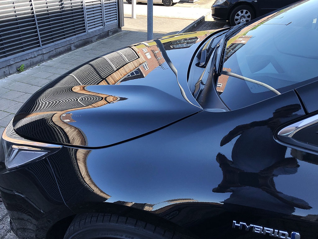

Vandaag ook even de Corolla gewassen. Als appartement bewoner ben je aangewezen op wasboxen. Gelukkig is er 1 vlak in de buurt waarbij je je eigen spullen mee mag nemen. Dat betekend ook dat ik probeer spullen te kopen die het wassen aanzienlijk makkelijker maken. Zodoende een fles non-ferro voor de wielen aangeschaft en voor de lak een fles Meguiars Hybrid Ceramic Wax. Die breng je aan op de natte lak, waarna je het inwrijft met een mfdoek. Daarna afspoelen en nogmaals er dun spraylaagje, waarna je nogmaals afspoelt. Bij de laatste afspoelbeurt glijd het water er met alle gemak vanaf. Fijn spul om aan te brengen en het stinkt beslist niet.
Wat mij betreft mag het resultaat er wezen.

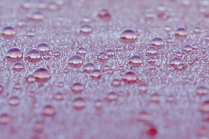

Hebben jullie tips/aanraders, do/dont's voor simpele auto ruiten wax/coating?
Ik heb bij een vriend van mij gezien hoe zijn wax/coating op de ruiten werkt en het water glijd er echt mooi van af!
RainX is dan toch wel het woord. :P Na het schoonmaken van de ruit droog uitwrijven, en dan de ruit natsprayen en nogmaals nawrijven. Dan heb je hem streeploos en goed. :)

Verwijderd schreef op woensdag 19 juni 2019 @ 08:23:
Krijg je daar geen waas van bij wissen? Dat lees ik toch wel vaak over dit spul. Ik ben ook op zoek naar een goedje dat geen strepen achterlaat bij wissen.
Las goede dingen over Clearvue Rain Kleer, iemand ervaring mee?

Jackson6 schreef op woensdag 19 juni 2019 @ 08:45:
Het liefste inderdaad een spulletje wat geen strepen achterlaat.
Vind het er wel mooi uitzien allemaal op filmpjes hoe dat werkt met die glijdende regen van de ruiten. :9
Zoals dit
[ Voor 4% gewijzigd door ThaJeroen op 19-06-2019 10:34 ]
Als je het goed aanbrengt niet nee, en eigenlijk hoef je op een 80 weg al niet meer te wissen, wel even een klein beetje geduld dat de druppels kunnen verzamelen.

ThaJeroen schreef op woensdag 19 juni 2019 @ 08:17:
Ik heb er nu een half jaar Soft99 Ultra Glaco opzitten, is super makkelijk aan te brengen en blijft erg lang zitten. Wel goed de ruit van te voren schoonmaken, en je wisserbladen schoonmaken of vervangen; fysieke slijtage is de grootste oorzaak van afname van de werking.

ThaJeroen schreef op woensdag 19 juni 2019 @ 10:30:
Zoals dit
Nadat ik 1x Gyeon View heb aangebracht heb ik nooit meer Rain-X aangeraakt.
Gyeon is in alle opzichten beter, en laat nagenoeg geen waas achter.
Waar Rain-X enkele weken meegaat, gaat Gyeon ruim een jaar mee. Op mijn daily driver doe ik het voor elke winter opnieuw voor de zekerheid. Wellicht dat je zelf een jaartje kan overslaan.

Gisteren eindelijk weer eens een hele auto gedaan. Wassen, kleien, 1x licht polijsten (auto is 6 weken oud en er staat maar 10K op de teller) en in de fusso99. Man, ik was vergeten hoe veel werk het is. Ook vergeten om foto's te maken :(
Overigens, nog tips voor een panorama dak behandelen? Is dat gewoon simpelweg in de wax zetten? Wilde eigenlijk kleien, licht polijsten en dan ontvetten en wax erop als niemand een beter idee heeft.

Als het panorama dak van glas gemaakt is mag je het kleien, ontvetten en waxen. Polijsten heeft niet zo heel veel zin, maar het kan geen kwaad. Indien je waterspots hebt zul je moeten polijsten.
Succes!

Ja, het dak is inderdaad van glas. Maar er is inderdaad een jaar of 4 niks aan gedaan. Ik denk dat ik een rondje doe met de polijstmachine idd (ik heb nog autoglym glasspolish liggen) om dan te wassen/ontvetten en waxen. Het "polijsten" is dan idd puur om de watervlekjes etc weg te krijgen. Ik zie het overigens meer als grondige schoonmaak dan echt polijsten. Daar is het glas toch te hard voor.
Ik zal tegen die tijd wel even een foto laten ziet van het resultaat.

Vandaag eens de Gyeon Q2M wetcoat geprobeerd. Leuke beading, kost je wel een extra doek om de auto droog te krijgen met al die waterparels :+
Ik was vergeten om na gebruik van de hoge druk spuit nog na te spoelen met een losse tuinslang, normaal trekt het water wat er dan afloopt de rest er zo mee af.
Afbeeldingslocatie: https://tweakers.net/ext/f/C2OeHLjUwg5rkbAGJqifsQqE/full.jpg
[ Voor 26% gewijzigd door LA-384 op 07-07-2019 22:11 ]
