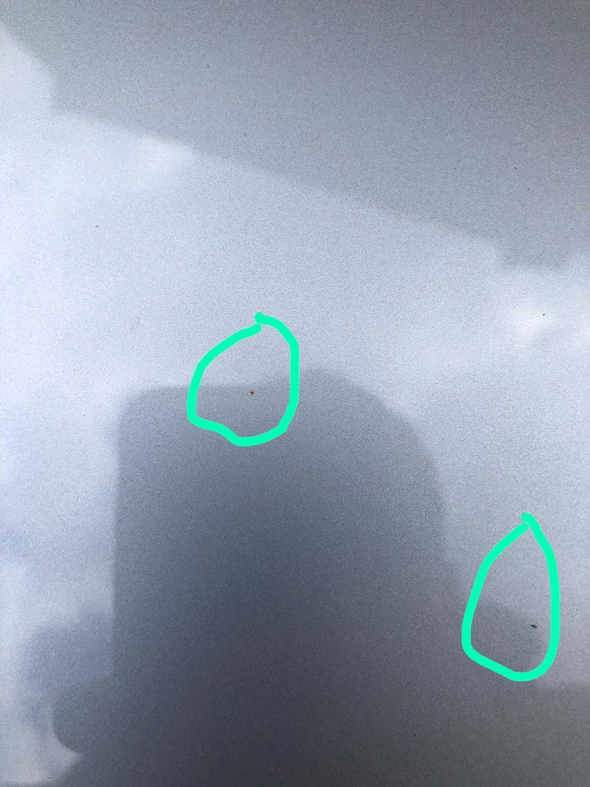

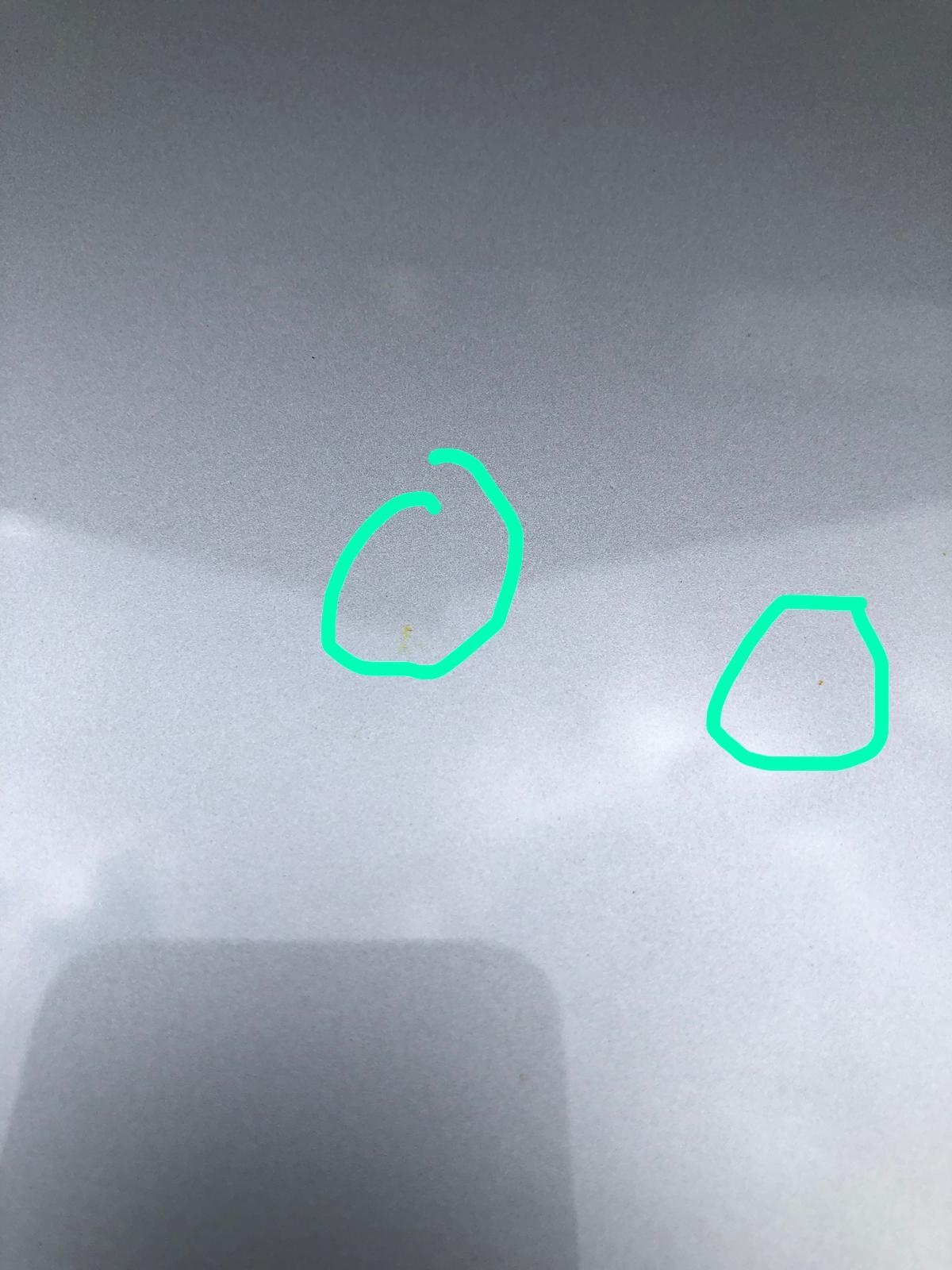

Ik heb vandaag de handen uit de mouwen gestoken. Mijn moeder rijd een Ford Ka uit ~ 2011 die nog op haar winterbanden reed en wel eens een wasbeurt kon gebruiken, mooie te combineren dus. Hierbij het Album met wat foto's en videos'.
Nu had ik de deurkieren etc netjes schoon gemaakt, motor bay gereinigd, wielkassen, de auto gefoamed en gewassen en was ik semi tevreden. De auto was een heeeeeel stuk schoner dan voorheen maar er waren 3 dingen:
1. Contaminations, en niet zo'n beetje. Honderden verspreid over voornamelijk de zijkanten en achterkant (zie (en luister naar) de video waar ik met mijn nagels over de lak heen ga). Om die eraf te halen zou ik de auto eens goed moeten kleien. Een polish is echter niet nodig omdat er nagenoeg geen swirlmarks te vinden zijn (het voordeel van niet vaak wassen?)
2. Algehele staat. De auto was gewassen en zag er ok uit op wat vage strepen bij de portierhendel aan de bestuurderskant na. Na er even met een goedje van mijn vader (wash, polish, wax in 1.... sounds amazing :)) er overheen gewreven te hebben zagen we een duidelijk kleur verschil (lastig vast te leggen op de foto's en video's in het album maar heb het geprobeerd). Maw de auto was nog niet schoon Voorbeeld: (doekje was enkel van het kleine achterklepje):

Die achterruit ziet er uit als ingebrand kruit van vuurwerk oid.
  • NiGeLaToR
  • Laatst online: 21:51
NiGeLaToR
Luister Kophi Podcast!
pretpik schreef op zondag 14 april 2019 @ 20:57:
Vliegroest meuk?
Staan er fabrieken in de buurt? Ik ken iemand die bij de Hoogovens werkt en die heeft haar auto op advies van collega's laten wrappen tegen vallende rotzooi die je lak verpest. Wellicht is het zoiets?
Weet niet of je vliegroest verwijderaar op je ramen kunt gebruiken, maar gezien de kleur op het doekje zou je haast zoiets verwachten.. al had ik het achter op m'n auto juist het minste: zat vooral op de wielkasten en de neus/motorkap.
KOPHI - Klagen Op Het Internet podcast. Luister hier! of kijk hier op YouTube.
  • Card Nox
  • Laatst online: 21:09
@pretpik, zou inderdaad kunnen. Heb geprobeerd met die alles in 1 op de ramen te gebruiken maar was geen succes.
@NiGeLaToR, geen fabrieken in de buurt, ook op haar werk niet. De kleur doet het inderdaad wel vermoeden al dacht ik dat vliegroest vaker puntjes waren, haar hele auto zat eigenlijk onder die zooi.. Het deel van haar ruitenwisser is wel schoon dus het is iets wat er eevoudig af te halen was nadat het geland was.

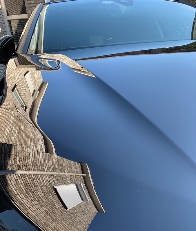

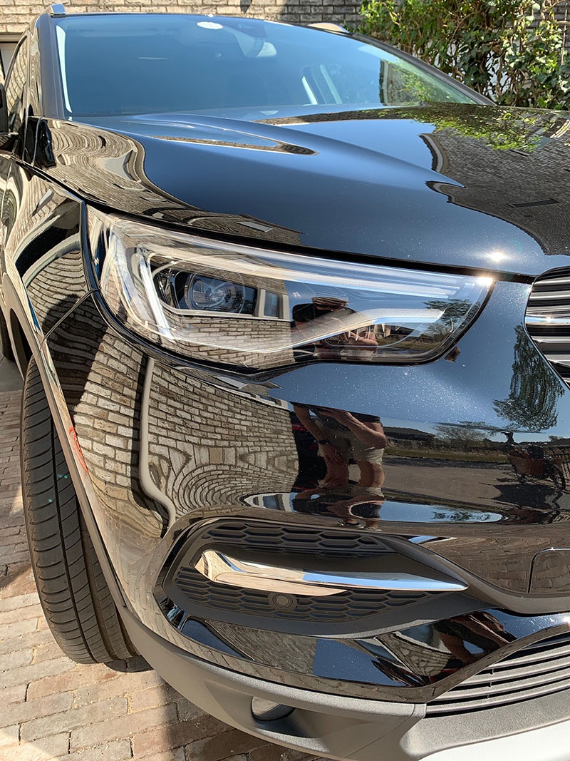

Het was weer een prachtig weekend. En als je het een beetje bij houdt, heb je de auto binnen no-time weer als een spiegeltje :+ Beide staan in een laagje PB Natty's Blue. Wielen in de PB Wheel Sealant. Ramen met Autoglym glass polish. Gewassen met Meguiars Ultimate Wash and Wax.
Afbeeldingslocatie: https://tweakers.net/ext/f/mo3bmAiI5G8bnTj9Lxc2119l/full.jpg
Afbeeldingslocatie: https://tweakers.net/ext/f/UVQWAxJWNMTxuOq2S14zVl2Q/full.jpg
Afbeeldingslocatie: https://tweakers.net/ext/f/awbnrmV19L6AGCOalh2WP1JE/full.jpg
Afbeeldingslocatie: https://tweakers.net/ext/f/rNOxQ6zcu2YLP9WBM9kJELWV/full.jpg
Afbeeldingslocatie: https://tweakers.net/ext/f/6ktPrFzdYa0aG2MmTcmqiuSO/full.jpg
Afbeeldingslocatie: https://tweakers.net/ext/f/ItKIvKMObhfNtkomv63zirKS/full.jpg
Heerlijk dat zwart :9 Deze zomer maar eens de Gyeon One gaan aanbrengen op één van de twee. Beide lakken zijn heel zacht :(

Vandaag even de tijd genomen om de auto te poetsen. Foamen etc etc...maar het volgende krijg ik niet schoon. Iemand enig idee hoe ik dit van de auto kan verwijderen? Het ziet er roestig uit, en zwarte puntjes (vermoed teer)
Afbeeldingslocatie: https://tweakers.net/ext/f/uAhLCzp8HGOmiXnHy4c6LPFX/thumb.jpg
Afbeeldingslocatie: https://tweakers.net/ext/f/stqmmtMhMPdlXJPCxWoOIKzc/thumb.jpg
PS: Bug squash heb ik nog niet geprobeerd

Heb je al klei of een polish geprobeerd? Of alleen gewassen/foam?

Beetje bugsquash / verdunde APC of sprayen en vochtig doekje erop leggen. Paar minuten laten inwerken en dan proberen eraf te halen. Als dat niet werkt kun je voorzichtig met klei proberen en eventueel beetje bij polijsten als de klei wat haze achter laat. Ga je dat doen eerst zorgen dat je auto echt helemaal schoon is dus nog een goed wassen en droogmaken en eventueel wat iron remover erop doen.
[ Voor 21% gewijzigd door Card Nox op 26-04-2019 18:24 ]

Alleen gewassen/foam. Kleien kan ik nog proberen, maar de vorige keer liet het haze achter (misschien meer lubrication?)
Card Nox schreef op vrijdag 26 april 2019 @ 18:23:
Ga ik proberen, bedankt!

Untouchablezz20: is het gelukt? Lijkt mij teervlekken.
't is een hobby ...
  • Untouchablezz20
  • Laatst online: 23:54
_Brad_ schreef op zaterdag 27 april 2019 @ 12:33:
Ja, het is gelukt. Kon niet wachten en ben in de ochtend gaan kleien. Flink wat lubrication gebruikt en gaan. Kon niet alle plekken doen, want het begon te regenen. Dus maandag maar weer verder. Ik zit dan niet op mijn gemak als het nog erop zit :X
