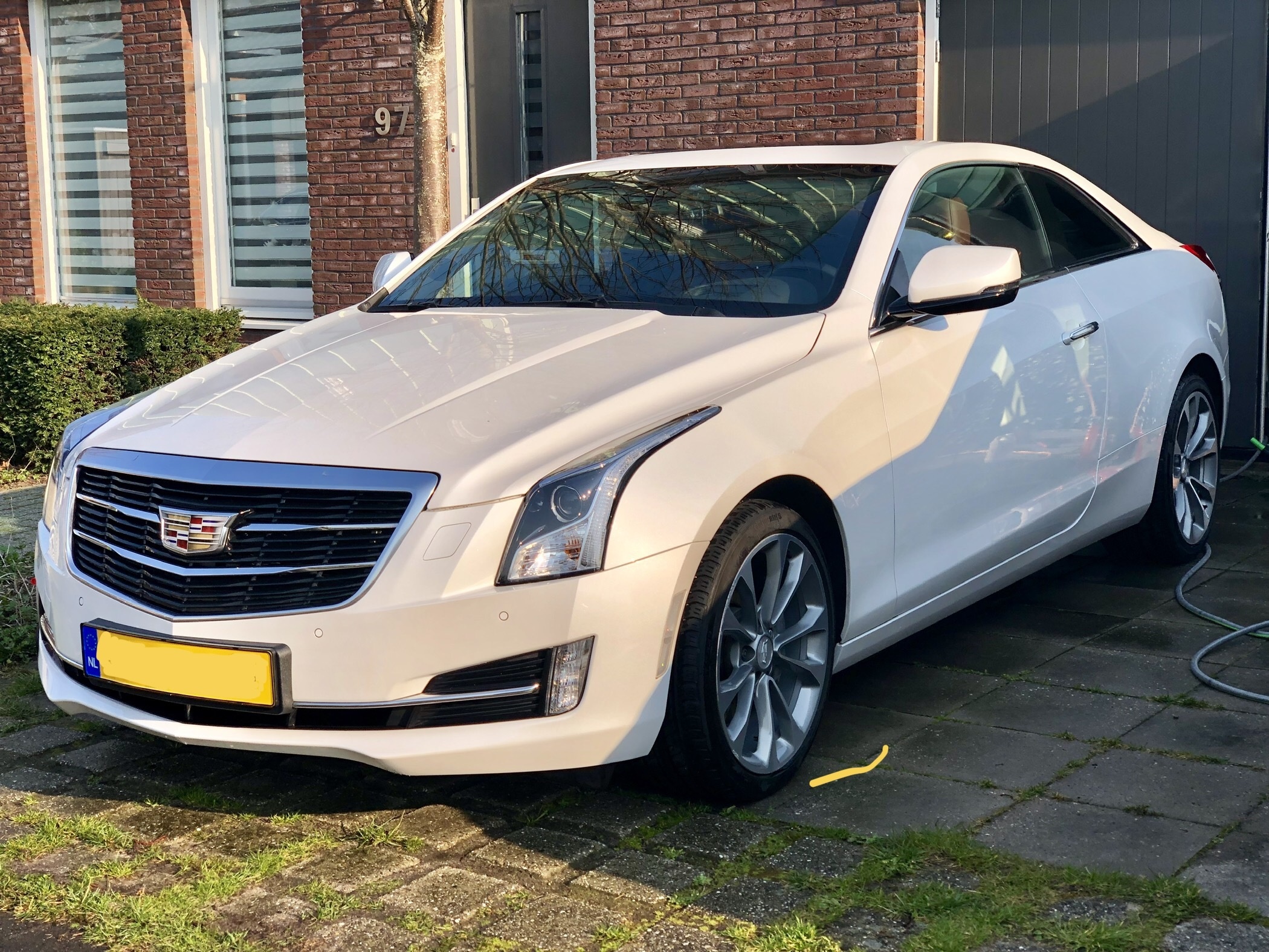

Laatst de auto gewassen
Afbeeldingslocatie: https://tweakers.net/ext/f/SUOiX0ax9aE6XDG7vRe5C3T5/full.jpg
- 2 emmer methode met scratchshield
- carpro washmitt
- dodo Juice Borne to be mild
- Monello non-ferro
- Gyeon Tire gel
- Mothers alu polish voor uitlaat icm 0000 staalwol
- carpro drying towel? (grote oranje)
- Carpro Reflect als detailspray

Ziet er fancy uit, al is het van zo'n afstand natuurlijk al snel zo.
Mooie bak (Y)

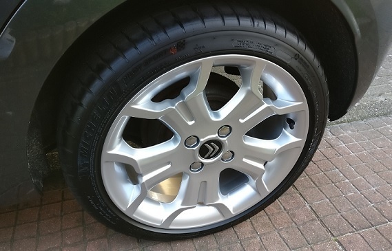

Momenteel heb ik mijn zo goed als nieuwe 17' zomerset schoon op de bandenstandaard staan en deze wil ik binnenkort weer onder de auto monteren. Voordat ik dit doe wil ik eigenlijk een bescherming op de velgen zetten zodat deze ook netjes blijven. :)
De afgelopen dagen al wat rond gezocht, maar ik kan nog niet echt ontdekken wat nu de beste oplossing is, zo kom ik zowel wax als coatings tegen. De standtijd van coating zou langer moeten zijn en twee opties die ik tot nu toe gevonden heb zijn; Q2 Rim en Platinum Wheel (Carbon Collective). Deze zijn wel een stuk duurder dan bijvoorbeeld een wax. Nu is eigenlijk mijn vraag of iemand mij kan vertellen of een coating echt voordelen heeft ten opzichte van wax en of dit echt de moeite waard is? Hierbij rekening houdend met het feit dat de auto en daarmee de velgen in de zomer om de 1-2 weken worden gewassen.

@sven5010: een coating heeft als voordeel dat ze een langere standtijd heeft. Wil je daar geen extra geld aan spenderen, dan zou ik elke maand de velgen van een laagje wax voorzien.
't is een hobby ...
@sven5010 Je zou Fusso coating er op kunnen doen. Die is erg goed en heeft een hele lange standtijd ook op wielen.

@_Brad_ @Verwijderd @Rainesh @Rmanen Thanks allemaal! Ik ga de Fusso Coat bestellen. De velgen zijn zilvergrijs, dus ik neem aan dat dit dan de goede is? https://www.carclean.com/...ax-12-months-200gram.html
Voor de banden zat ik te denken aan Q2 Tire, maar nu lees ik dat deze eigenlijk opgedroogd dient te worden met behulp van een föhn o.i.d., is dit perse nodig? Als ik dit niet wil gebruiken, is er dan een ander alternatief? :)
@sven5010 Zowel die voor kleur als die je nu wilt aanschaffen kan. Voor wielen maakt he niet veel uit welke van de twee. Wil je het ook op je lak aanbrengen zou ik de wax nemen die daarbij past. Nogmaals: voor de wielen maakt het niets uit.
Ik droog het niet met een föhn als ik Q2 Tyre gebruik en het blijft verder prima zitten.
  • sven5010
  • Laatst online: 22-02 20:41
@Verwijderd Top, bedankt voor de tip! :9 Nog even voor de zekerheid, ik heb deze kleur auto: https://www.autocentrale.fr/media/img/livraisons/48/2.jpg. Klopt het dat ik dan eventueel deze coat moet hebben? https://www.carclean.com/...ax-12-months-200gram.html
Helemaal correct.

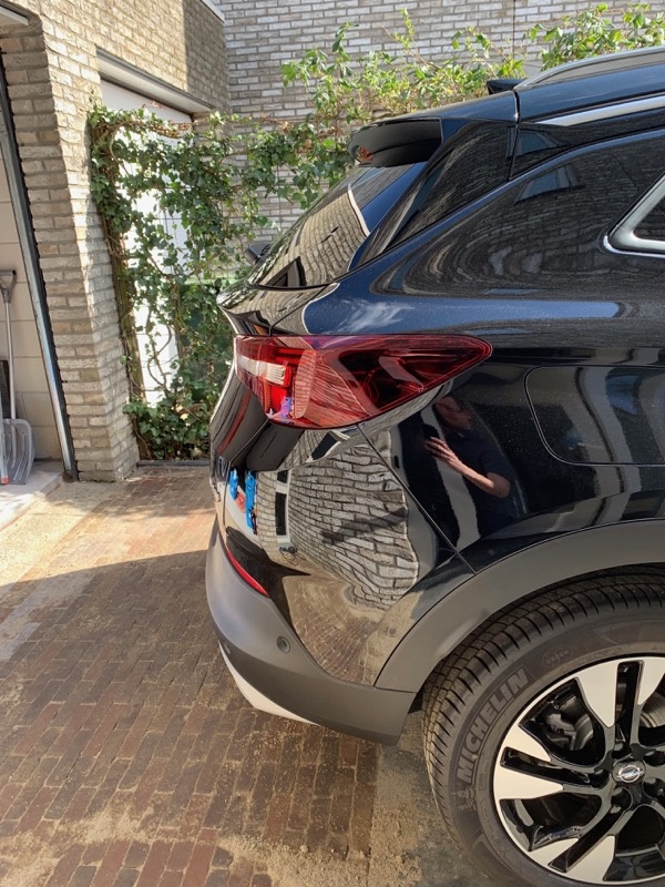

Laatst de bumper van onze Lexus CT200h behandeld met Poorboy's Black Hole. De bumper had echt een absurde hoeveelheid steenslag, zelfs nadat die vorig jaar vanwege een schade opnieuw gespoten is. Dealer vond het ook wel echt veel, maar deed er helaas verder weinig mee. Toen ik ermee bezig was leek het eigenlijk weinig verbetering te hebben gegeven, maar toen ik de volgende dag nog eens keek vond ik het eindresultaat toch wel behoorlijk acceptabel. De steenslag viel echt vele malen minder op. Heb er nog een laagje Natty's Paste Wax op aangebracht en hoop dat het even zo blijft. Die wax is trouwens wel echt zo dummy proof, dat kun je bijna niet fout doen. Waar ik ervaring had met andere goedkope waxen dat je maar bleef vegen om de resten onzichtbaar te krijgen, is dit aanbrengen, wachten, een keer er overheen vegen en klaar.

De Natty's Paste Wax is inderdaad zalig om mee te werken. De standtijd is helaas niet zo lang.

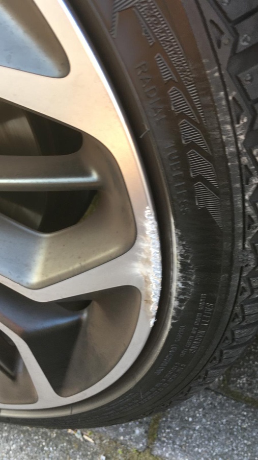

Hallo,
Ik wil gaan private leasen maar ik zit te denken aan de schade. Ik heb nu mijn huidige auto 3 jaar en hier zit bijvoorbeeld zo'n kras op:

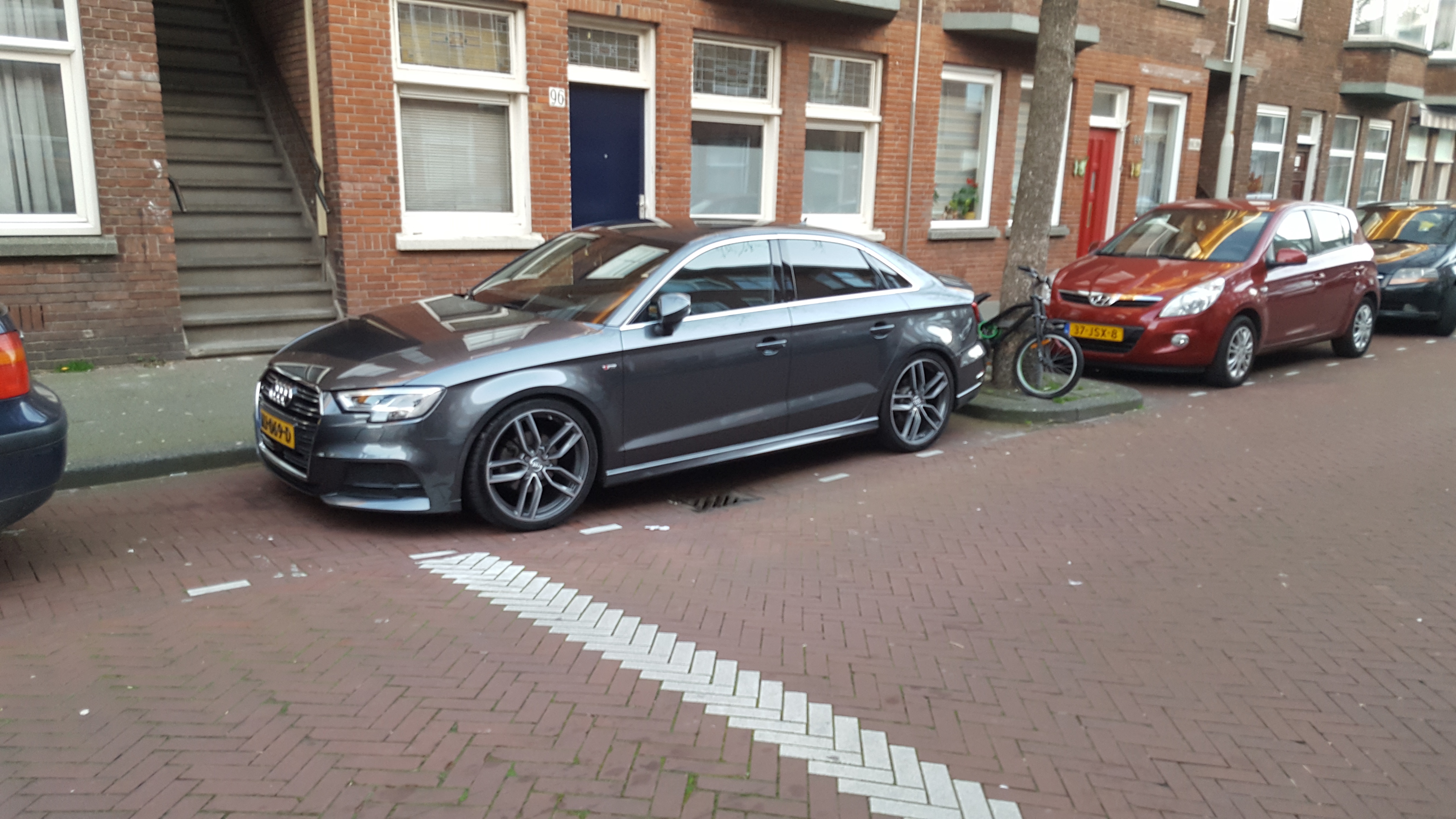

Prachtig weer dit weekend, dus wasdag. Love de wett look op de twee zwarte wagens _/-\o_
Afbeeldingslocatie: https://tweakers.net/ext/f/NjlTsrq1ACLPBHFC8trGc6KN/full.jpg
Afbeeldingslocatie: https://tweakers.net/ext/f/SWaTj70ICsUm1ZilsYe70tvg/full.jpg

Gistermiddag de velgen in de Fusso coat gezet en na montage Q2 tire aangebracht. Was wel even een werkje, maar hopelijk is het straks na een tijdje nog steeds de moeite waard. Ziet er nu goed uit in ieder geval. :*)
Velg
[ Voor 14% gewijzigd door sven5010 op 04-04-2019 09:21 . Reden: Formaat plaatje aangepast ]

Vandaag heeft de vrouw een stoepje gepakt met onze nieuwe focus.
Afbeeldingslocatie: https://tweakers.net/ext/f/vp237kAk504ovmc5xd42eaRt/thumb.jpg
Kan ik dit zelf nog een beetje mooi krijgen of kan ik beter een pro inschakelen?
Ryzen 9 5900x | RTX 3080 FE | ASUS B550M PLUS | G.Skill Neo 32 GB CL16 @ 3600 MHz | Corsair 280x | Samsung 980 500 GB NVMe | Samsung 870 1 TB SSD
  • KDL
  • Laatst online: 25-05 20:07
KDL
3clectic schreef op dinsdag 2 april 2019 @ 00:21:
zoek "curb rash" of iets dergelijks op youtube, beoordeel of je ertoe in staat bent en zin in hebt,
materiaal heb je al of kosten kun je ook berekenen,
kort door de bocht: dit is 'makkelijk' in een uurtje zelf te fixen

Thanks voor de adviezen een maandje terug. Heb de producten inmiddels allemaal in huis en heb vandaag een vliegroest schoonmaak beurt toegevoegd aan het programma, samen met een mooie sealant aan het einde. Hij staat er echt super bij, dankbaar werk zo!
Shiny Cadillac ATS coupe
