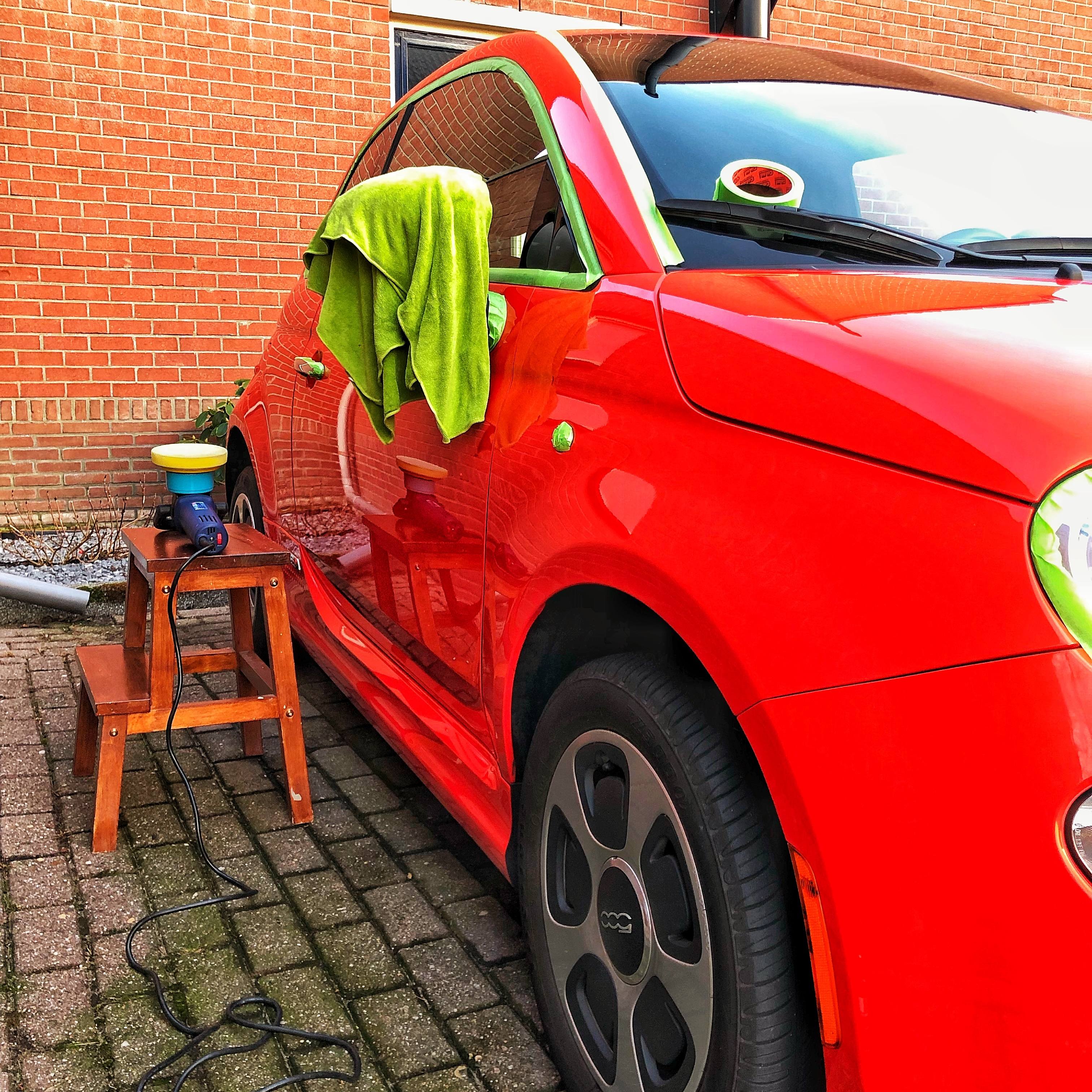

  • Djeen84
  • Laatst online: 17-06 12:29
Eerste post in dit topic, nieuwe auto en ga er echt wat zuiniger op zijn dan de eerdere (beloof ik).
Ik beloof dan hem dan ook niet meer door de wasstraat te halen, en hem met het handje te gaan wassen. Daarvoor zoek ik een compacte hogedrukreiniger, voor de auto en mogelijk wat terras enz. Ik heb niet zoveel plek, dus wil een kleintje. Iemand ervaring met een kleine Nilfisk? (vanwege aluminium pomp)

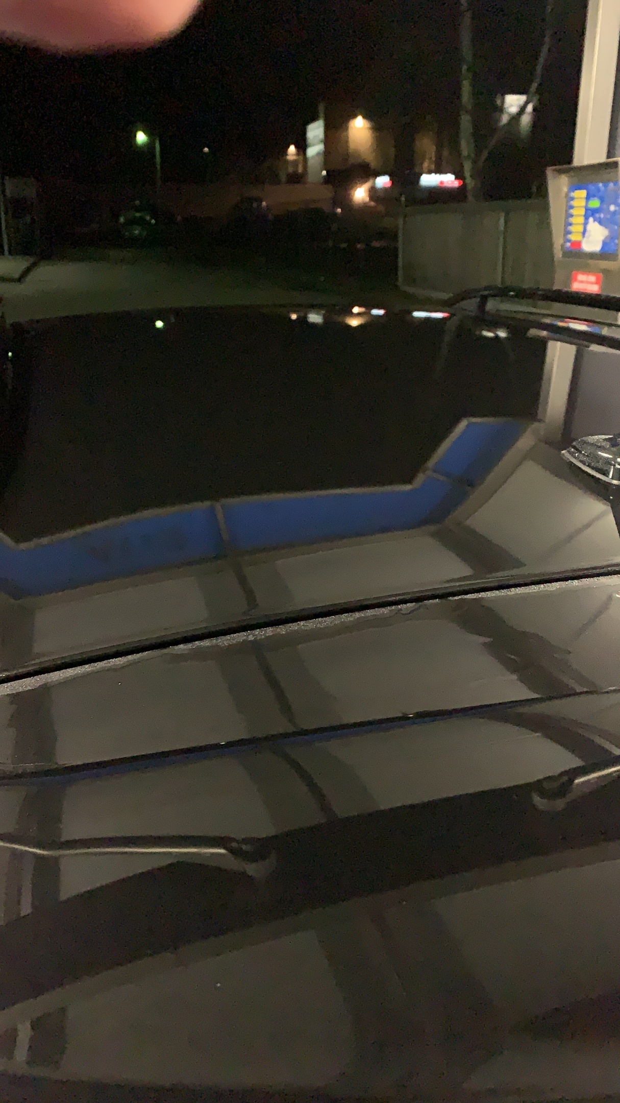

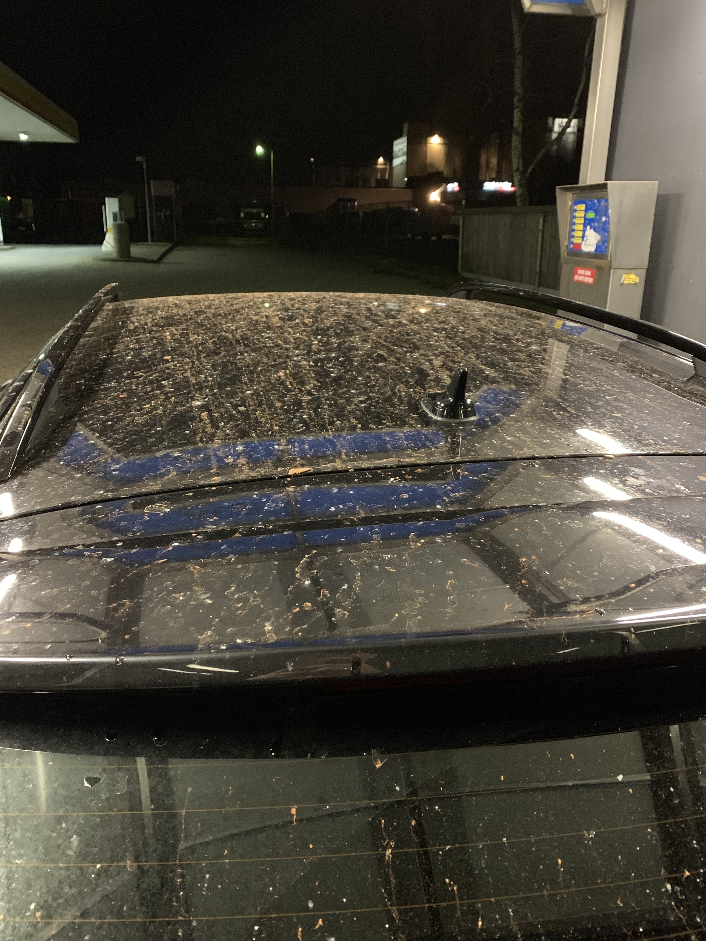

Beste Tweakers ik heb een vraagje. Hoe verwijder ik verantwoord alle vuurwerktroep van mijn auto? Dit jaar was het echt ontzettend vuil.
Auto schoonmaken doe ik in de vorm van 10x per jaar door de wasstraat en thats it. Dus niet teveel gekkigheid :) Ik weet dat dit een doodzonde is voor de echte puristen, maar onder die categorie val ik niet :)
Ik heb hem al een keer grondig afgespoten (heet met zeep) maar er zitten nog steeds veel witte puntjes op. Ik durf hem niet door de wasstraat te doen of er een doek over te doen omdat ik bang ben dat dat spul gaat krassen in de lak.
Hebben jullie tips over hoe ik dit te lijf kan gaan? Of gewoon nog een keer afspuiten en door de wasstraat?

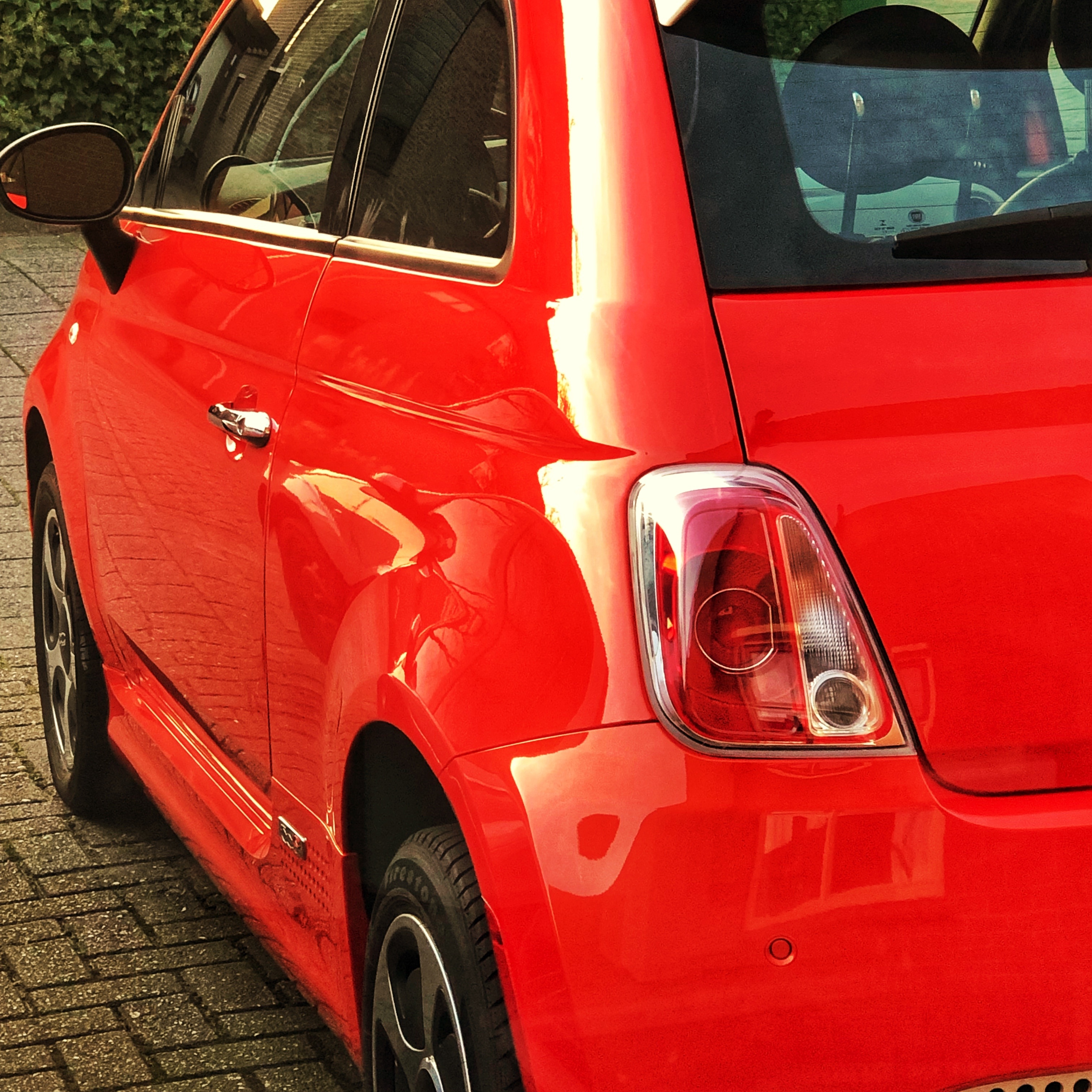

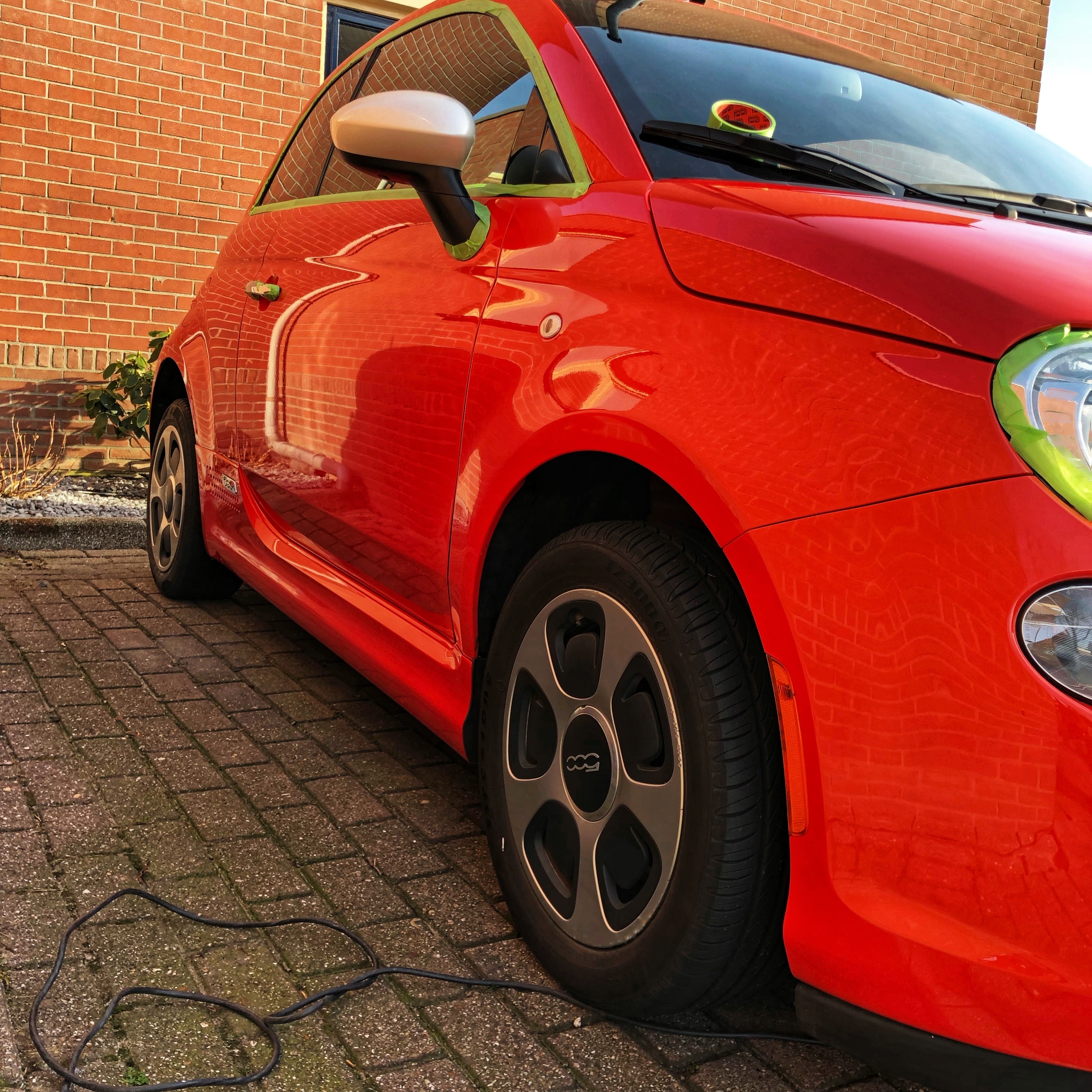

Afbeeldingslocatie: https://tweakers.net/ext/f/5qEWTJ7iGA8R9X8W1TzGiEY3/full.jpg
Afbeeldingslocatie: https://tweakers.net/ext/f/MxALBIW8nzKKTtzy4Pa3IfAc/full.jpg
na monello veloce
Afbeeldingslocatie: https://tweakers.net/ext/f/KOFlhsHJi1Eky1i3XPKegDDd/full.jpg
Na wax
Afbeeldingslocatie: https://tweakers.net/ext/f/T2T4u2nHCufnlrVIYpPAcUUd/full.jpg
als ik uit het raam kijk...
Afbeeldingslocatie: https://tweakers.net/ext/f/GCK3N5FGDD9al4vc2pYenoKL/full.jpg
Waar kijken we naar:
Een vermoeide fiat 500e (nieuwe aanwinst voor mevrouw teacher), die volgens mij alleen twee keer per jaar een wasstraat had gezien.
Dus, wassen (nxt2.0 +APC) kleien, 3 polijstgangen (monello veloce, mezzo, finale), waxen (nxt2.0).
Niet perfect, maar zeker opgeknapt.:Y
