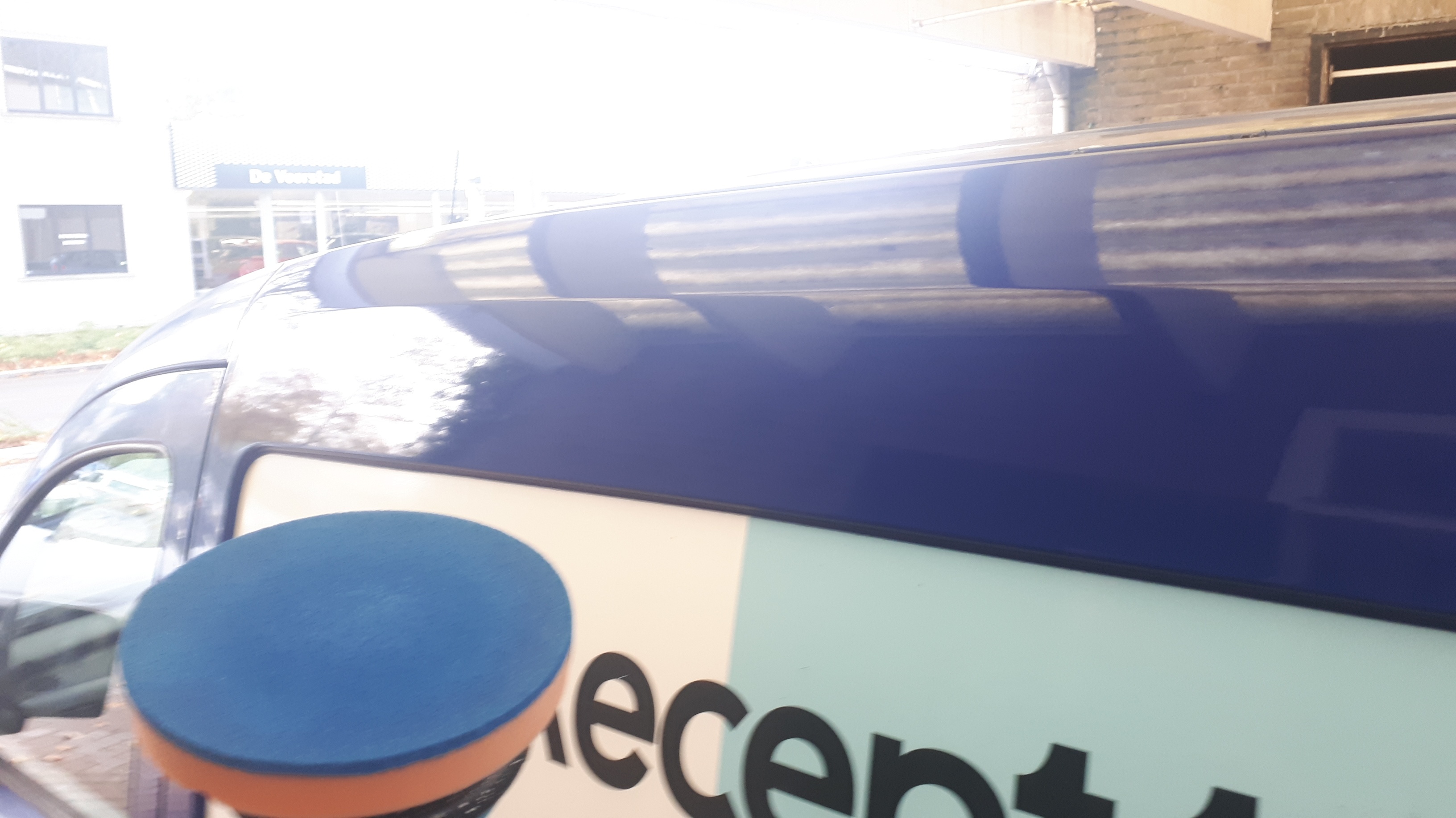

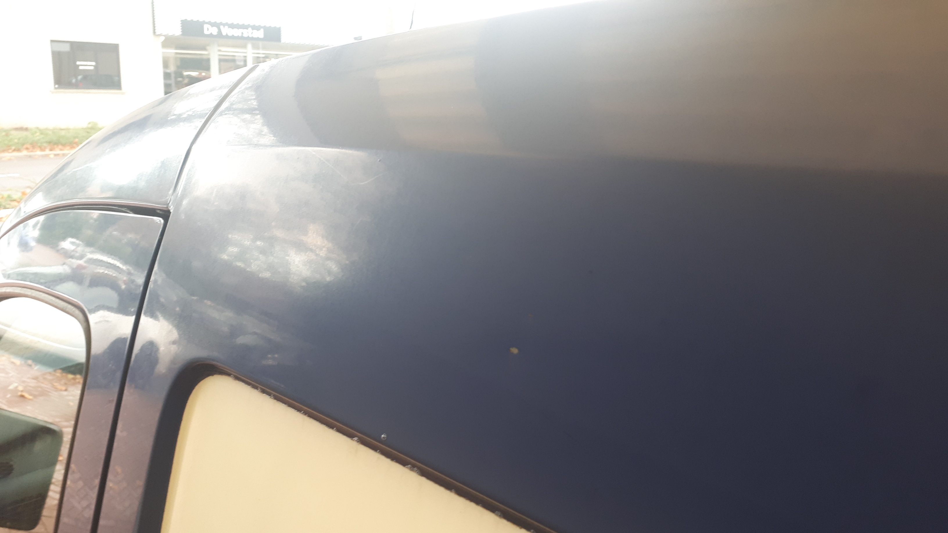

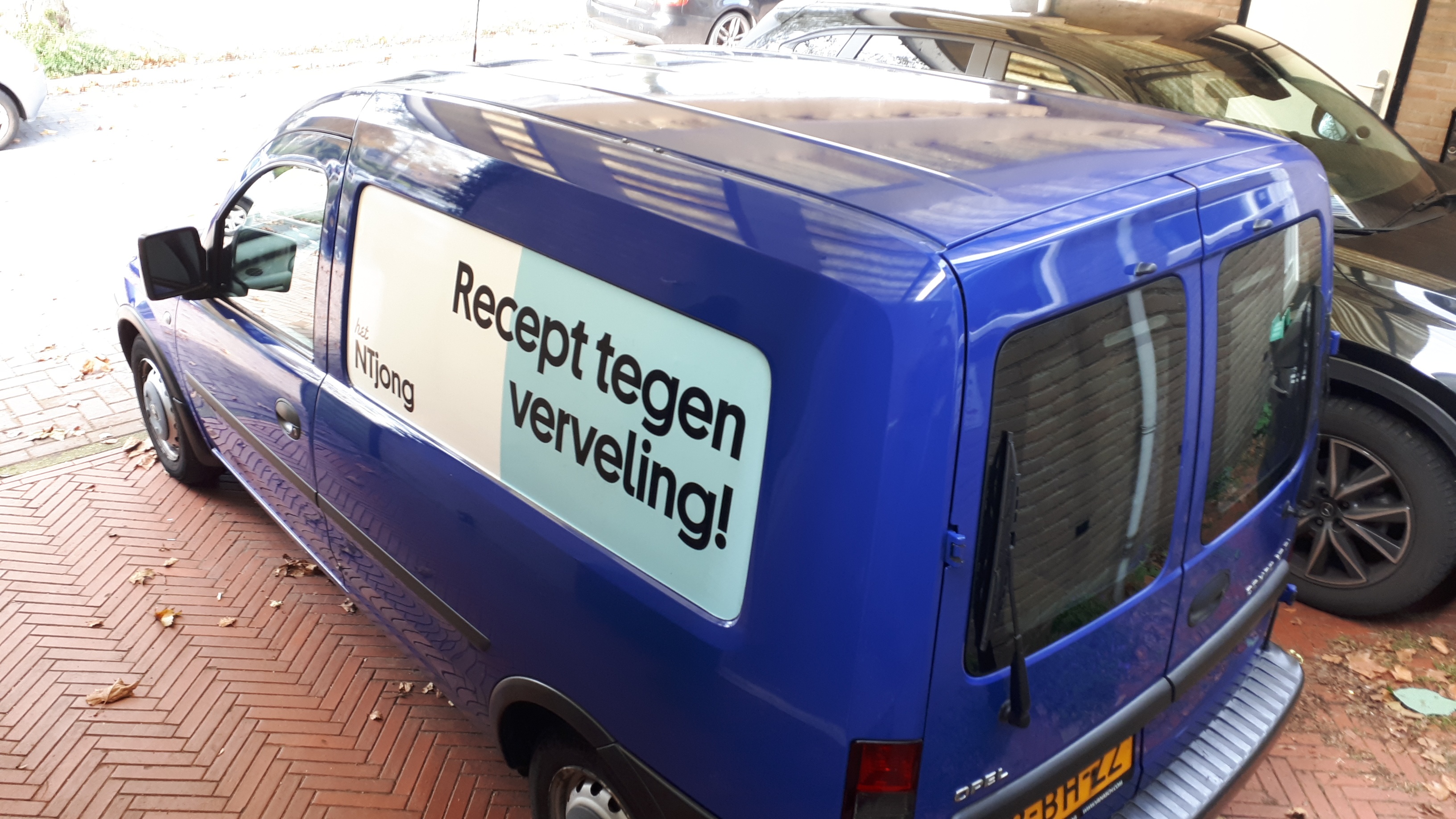

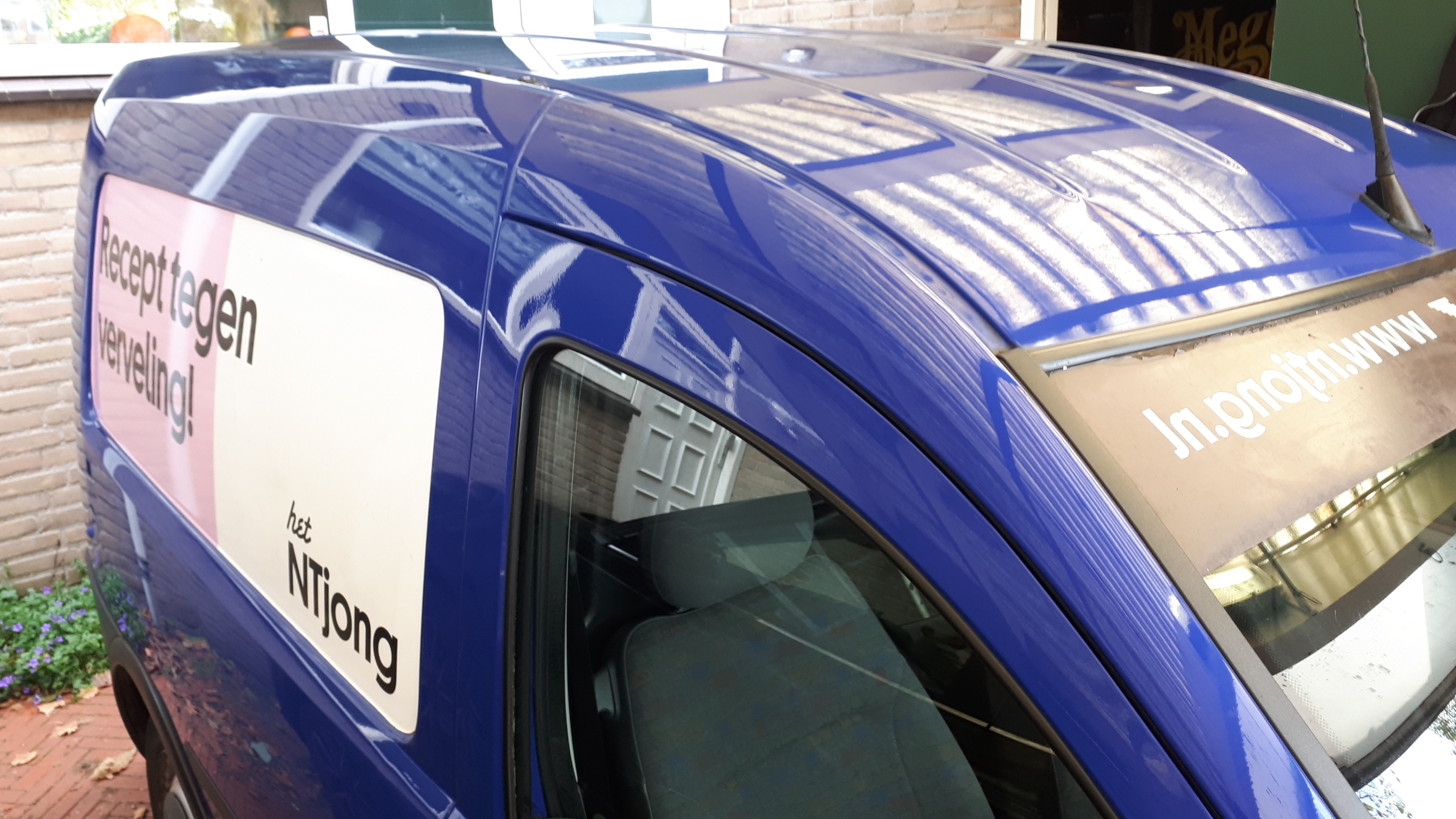

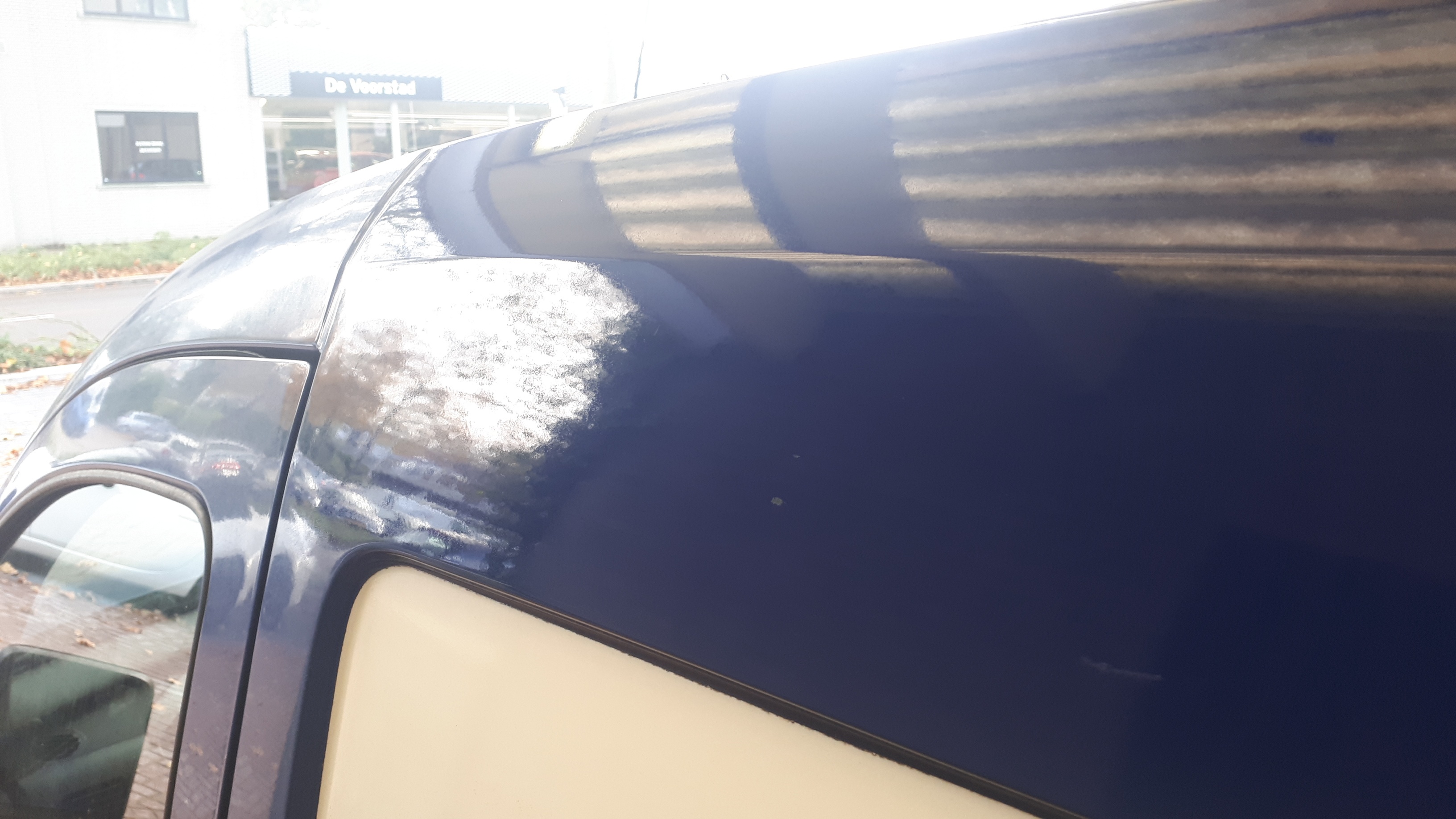

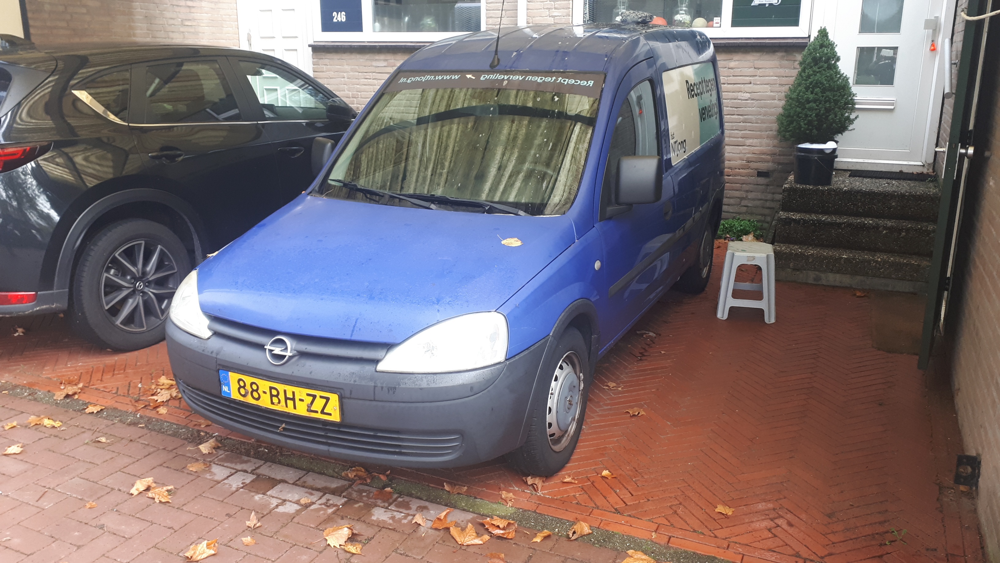

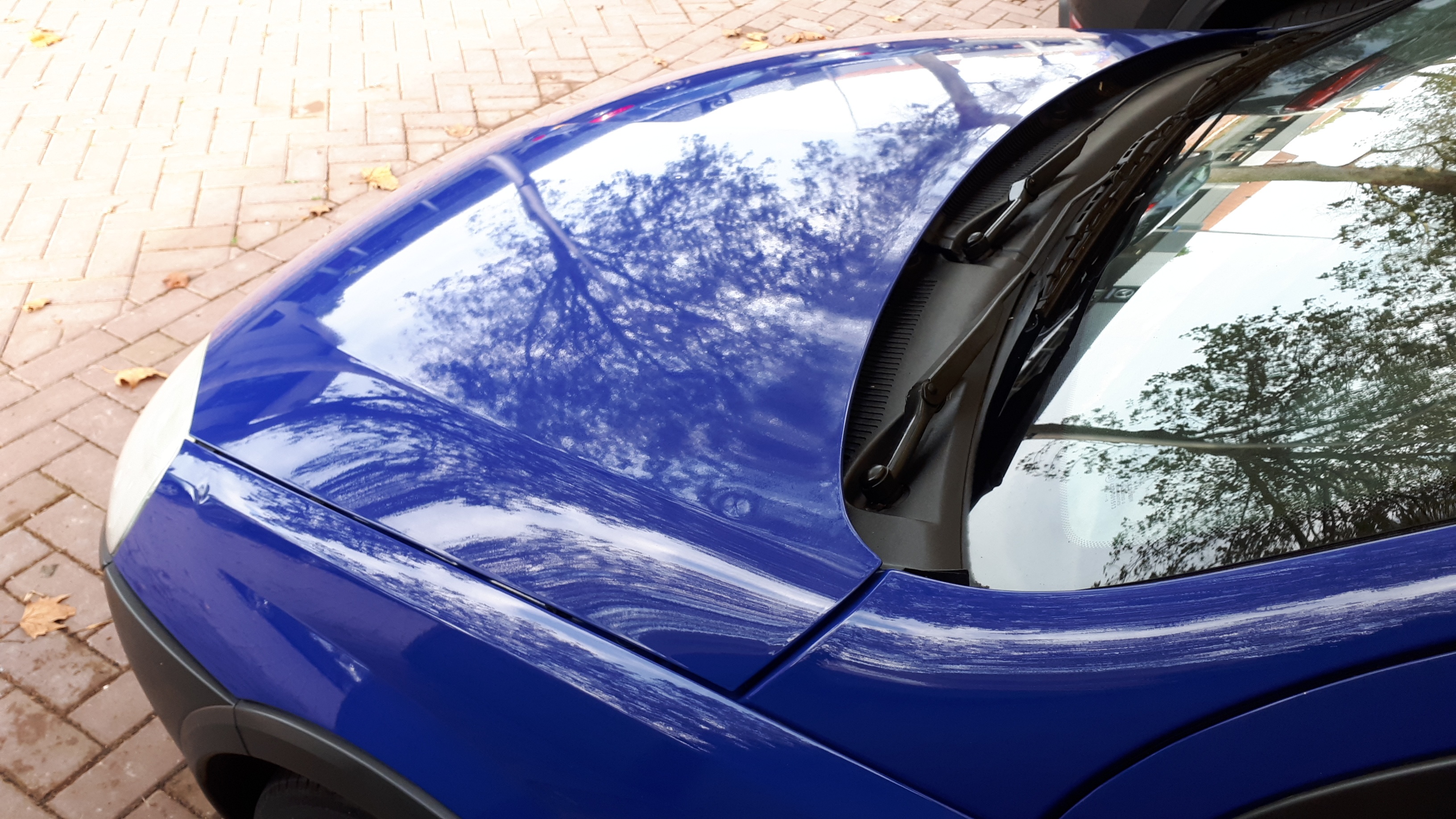

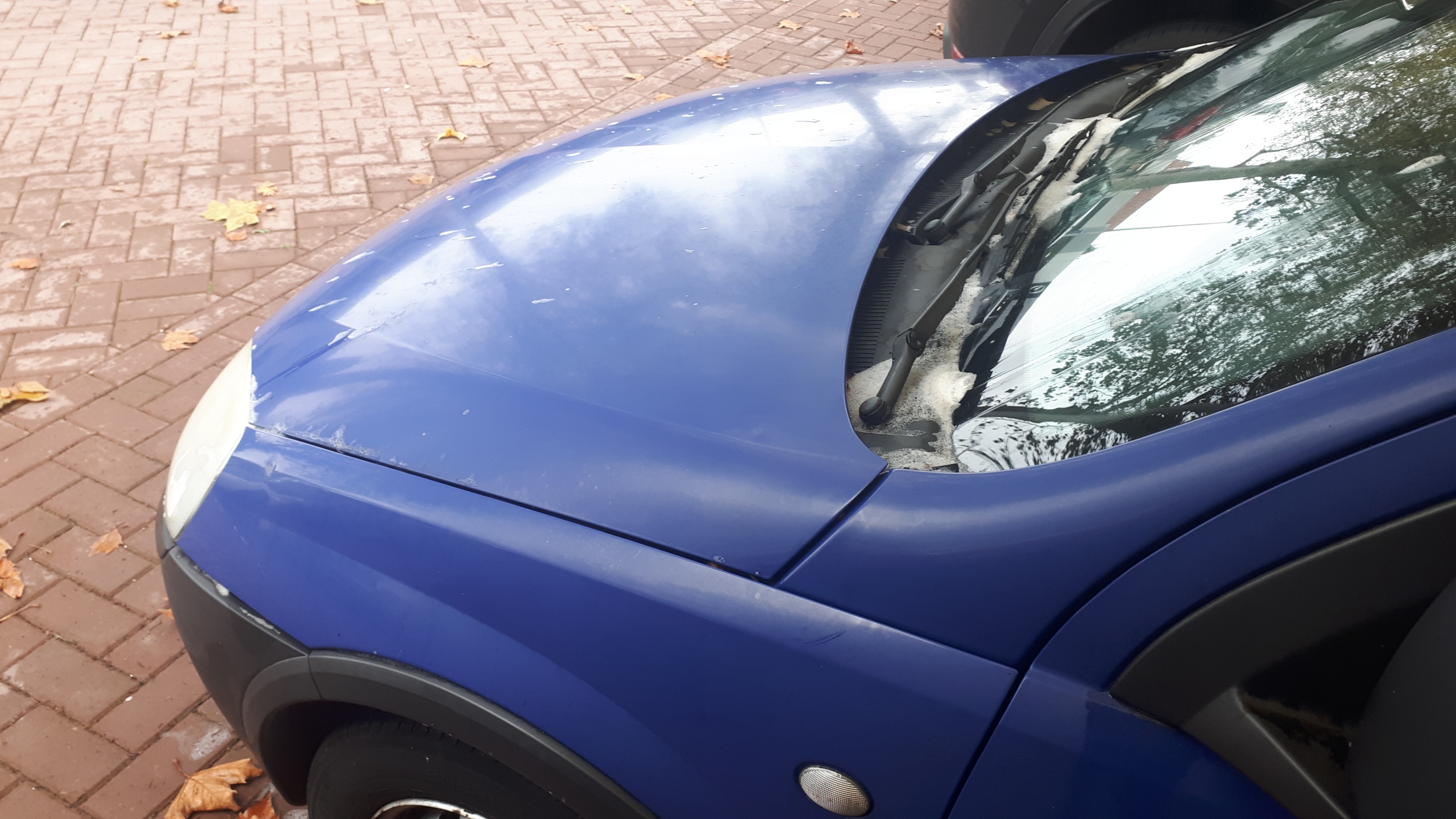

Gisteren en vandaag heb ik een speciaal projectje aangepakt: één van onze bedrijfswagens stond al jaren in weer en wind buiten en werd vrijwel nooit gewassen. De single stage lak was compleet verkrijt en er groeide alg in de lak. Ik heb het complete pakket erop los gelaten; gewoon om te zien wat er nog te behalen was: wassen, kleien met de Clay Mitt, machinale polish met de DAP900 en Meguiar's Compound, machinale Meguiar's Ultimate Polish, prep met Geyon G2M Prep en Geyon Q2 CanCoat keramische coating. Verder natuurlijk ook de koplampen, ruiten, kunststofdelen en interieur een behandeling gegeven. Hieronder een paar before en after foto's:
Voor:
Opel Combo before 1 Opel Combo before 2 Opel Combo before 3
Tijdens:
Opel Combo tijdens 2 Opel Combo tijdens 3
After:
Opel Combo after 1 Opel Combo after 2 Opel Combo after 3
Ik heb de cutting en polishing pads 3 maal moeten uitspoelen tussendoor omdat die volledig volgelopen waren. :|

jfeelders schreef op woensdag 23 oktober 2019 @ 18:40:
Voor:
[Afbeelding: Opel Combo before 1] [Afbeelding: Opel Combo before 2] [Afbeelding: Opel Combo before 3]
Tijdens:
[Afbeelding: Opel Combo tijdens 2] [Afbeelding: Opel Combo tijdens 3]
After:
[Afbeelding: Opel Combo after 1] [Afbeelding: Opel Combo after 2] [Afbeelding: Opel Combo after 3]
Duidelijke resultaat! Goed te zien wat je met een 'beetje' moeite kan bereiken :)
Ik ga binnenkort ook een poging wagen: Een (witte) bestelbus waar bestickering heeft opgezeten. De plekken waar de stickers zaten glimt, de rest is aardig dof. Denk dat er met wat polijsten wel een aardige verbetering te halen is. om vervolgens er gaten in te zagen: 't wordt een camper
Waarmee heb je die (plastic) bumpers behandeld? Die van mij zijn inmiddels aardig grijs. (Fiat Ducato uit 2007, dus vrij veel zwart plastic dus)

Voor de exterieurkunststofdelen heb ik Meguiar's Endurance High Gloss Tyre Gel gebruikt. Ik heb diverse kunststof- en interieurcleaners die ook voeden maar uiteindelijk kies ik voor exterieurdelen vaak voor een zo vet mogelijke substantie.
