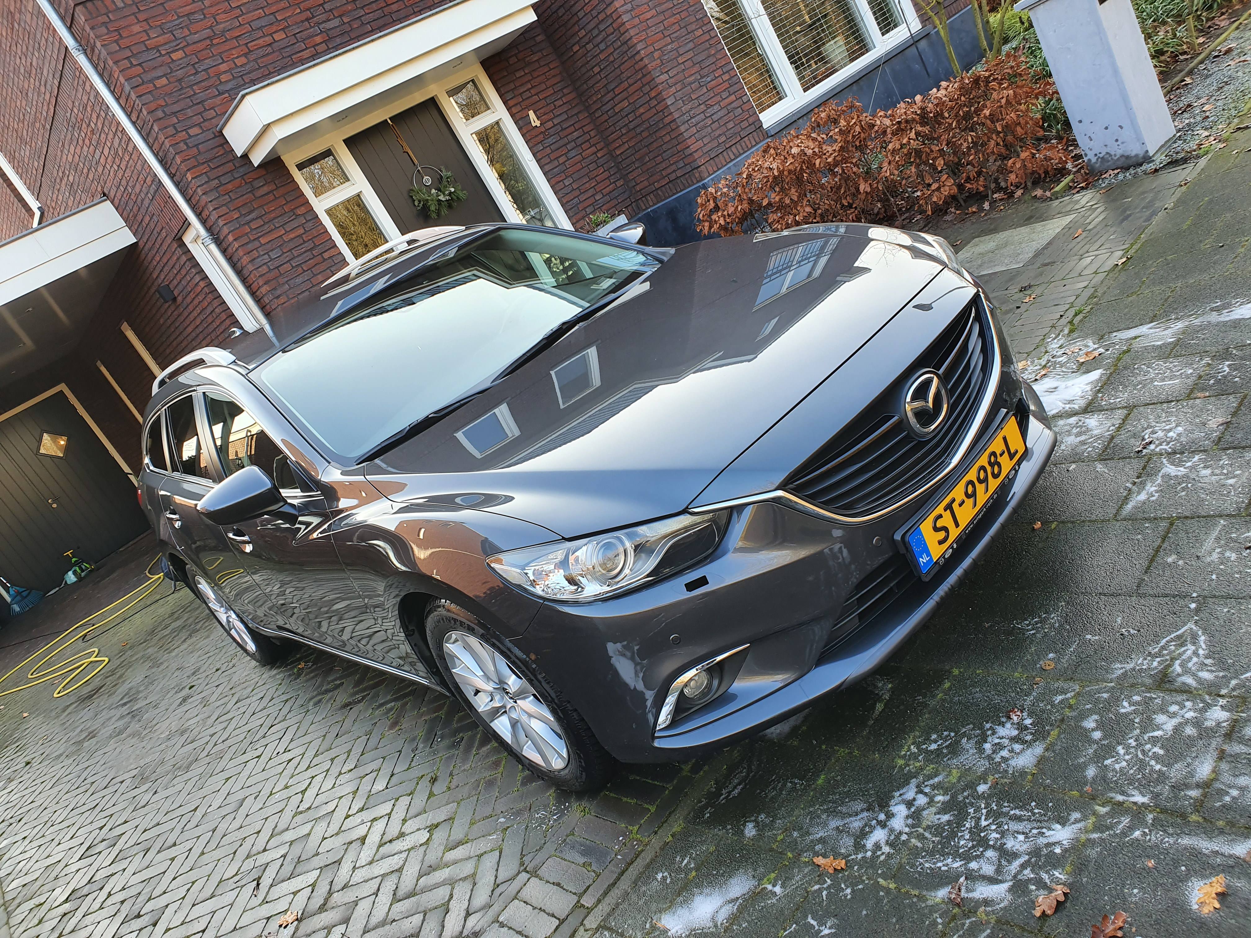

Vandaag was het in Zuid-Limburg opvallend mooi weer en dat leek mij een goed moment, om de auto te wassen en direct te waxen. Nou dat was mij weer een behoorlijk werk, want ik ben zeker drie uur bezig geweest.
Suzuki Celerio in de Wax
Ik ben tevreden met resultaat, maar alleen op de achterklep kan ik vingerafdrukken zien. Schijnbaar heb ik het geseald? Want ik krijg het in iedere geval niet weg gepoetst, nu de waxlaag erop zit. Ja ik weet dat je eigenlijk zou moeten kleien om de auto echt goed schoon te krijgen, maar dat doe ik juist nooit en zal ik ook niet gaan doen :X
Het valt in ieder geval niet erg op, dus is niet erg storend. Ik heb het geprobeerd eraf te krijgen met wat meer Autoshampoo, maar nadat de oppervlakte droog was: kon ik de vingerafdrukken gewoon weer zien. Dus ik vermoed dat ik het geseald heb met de wax en die, gaat er niet zomaar vanaf.
[ Voor 11% gewijzigd door Verwijderd op 26-01-2020 23:08 ]

Goed bezig @Verwijderd.
Had hem ook moeten waxen maar geen zin, wellicht volgende keer weer.
Weer schoon
@Verwijderd doek met wat APC en daarna even 'bijwerken' met wax. Soms krijg je een reactie met wat vettigheid of wat zooi op je vingers. :)

Vandaag was het eindelijk even droog dus de 3 weer goed schoon gemaakt.
- Matten gezogen (Dyson boat&car)
- Foam (Monello artico, Nilfisk HD)
- HD
- Aero wieldoppen er weer af (zaten er nog op voor een lange reis)
- Washmitt / 2 bucket (PB's Wash&Wax)
- HD
- Drogen
- Ramen en pianolak middenconsole (PB's window cleaner, microvezel en wafeldoek)
- Quickdetailer (PB's QD+, microvezel)
- Tire gel (wederom van PB's)
Foto's! Tire gel zat er pas op bij de laatste twee foto's.
