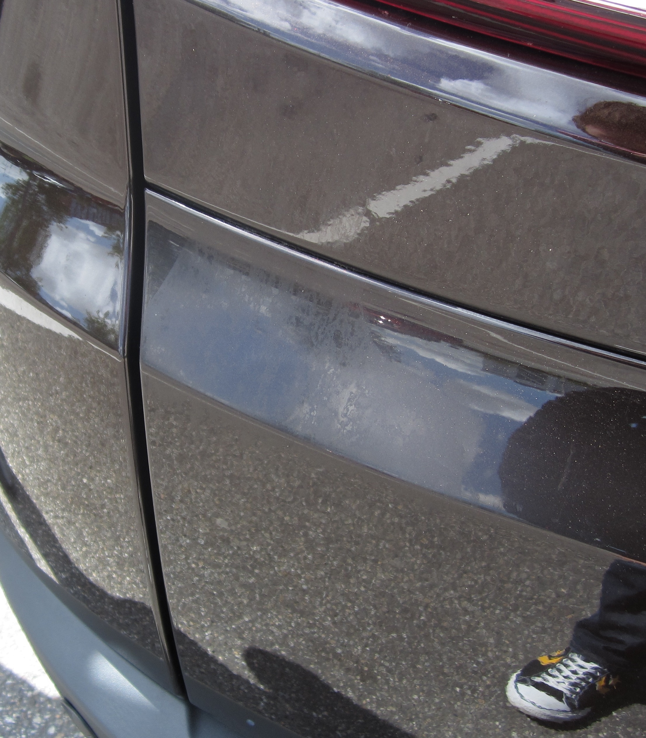

Afbeeldingslocatie: http://carclean.nl/feedimage/100951.jpg

Is hier iemand in de regio Lansingerland die een DAP heeft en mij eens wil laten zien wat de mogelijkheden zijn om onderstaande spot te behandelen? Het lijkt niet op vogelpoep en met klei gaat het er ook niet af. Misschien is het wel hars maar de vlek is gewoon glad. De foto lijkt erger dan het isdoordatje enkele reflecties ziet van de lucht.
Afbeeldingslocatie: http://tweakers.net/ext/f/Eu1F1ApaqV9Jy3ek3bcDDbib/medium.jpg

@vhal
Het lijkt er op dat iemand dit geschuurd heeft (wetsanding?) op de onderste rand zie ik namelijk ook een witte lijn dit gebeurd vaak als je iets te hard schuurt op randen.
Kan het niet helemaal goed zien op de foto maar het lijkt er wel op.
Als het niet door de blanke lak heen is kan dit heel misschien nog wel met een dap hersteld worden, anders heb je een rotary nodig.
[ Voor 20% gewijzigd door fast-server op 30-06-2013 09:56 ]

fast-server schreef op zondag 30 juni 2013 @ 09:55:
@vhal
Ws komt dat door de foto en een reflectie van de wegmarkering. In het echt ziet het er iets minder spectaculair uit. Ik zal eens proberen om er een duidelijke foto van te maken. Wellicht dat het met een polish nog verbeterd kan worden.
Ik denk dat ik deze week eens een bezoekje breng bij CC, die zitten toch om de hoek.

Beetje wasbenzine?

vhal schreef op zondag 30 juni 2013 @ 08:13:
Ik heb exact zo'n plek op mijn deur. Het lijkt of het is gekomen door bijtende vogelpoep, maar dat is het niet. Het is een plek waar de lak niet meer glanst. Maar dan geen plek, maar meer een boomstructuur. Ik zou haast denken dat de blanke lak is gescheurd en er vocht onder is gekomen. Ik ga even proberen met een chemische polish en daarna een mechanische polish. Ik laat het weten.

Mijn auto is nu ook gedaan :)
Afbeeldingslocatie: https://fbcdn-sphotos-b-a.akamaihd.net/hphotos-ak-prn1/1010838_332815923517821_638997588_n.jpg
Afbeeldingslocatie: https://fbcdn-sphotos-h-a.akamaihd.net/hphotos-ak-ash3/1011041_332815960184484_1888533953_n.jpg
Afbeeldingslocatie: https://fbcdn-sphotos-e-a.akamaihd.net/hphotos-ak-ash3/946550_332816030184477_626406934_n.jpg
Afbeeldingslocatie: https://fbcdn-sphotos-c-a.akamaihd.net/hphotos-ak-prn1/993319_332816086851138_495380173_n.jpg
Afbeeldingslocatie: https://fbcdn-sphotos-d-a.akamaihd.net/hphotos-ak-prn1/1016309_332815860184494_1855057297_n.jpg
Er zaten wat diepe krassen hier en daar (fijn die mensen die er met sleutels langs gaan) maar die zijn nu vrijwel niet meer te zien :)
