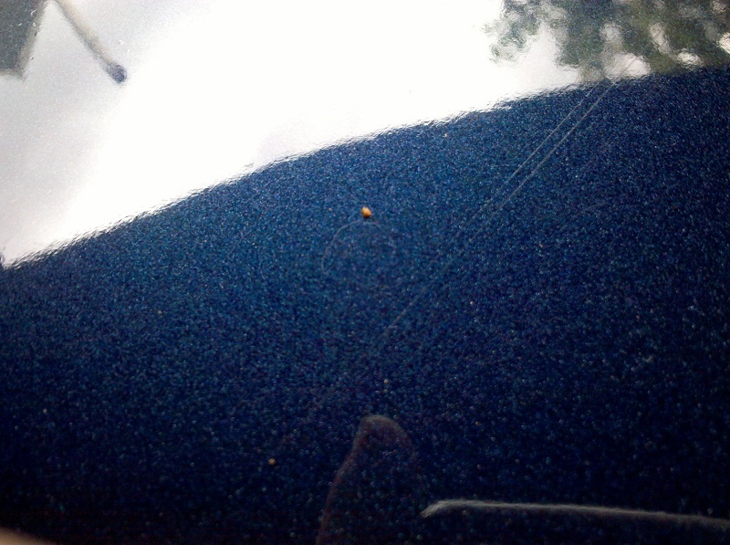

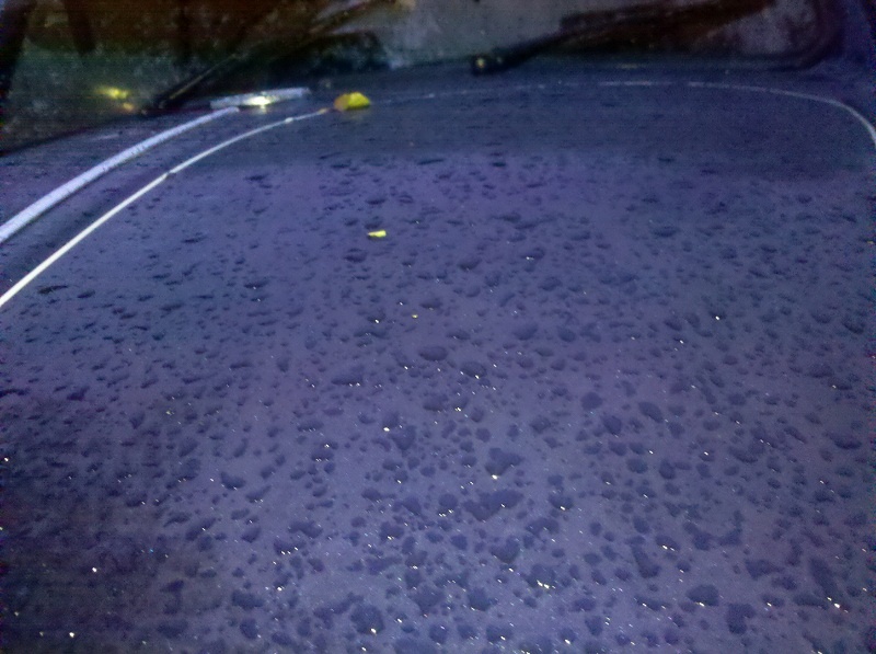

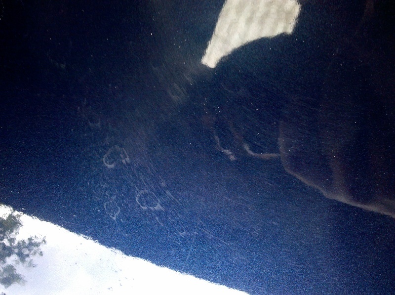

Gisteren trouwens nog ff bezig geweest, had hem voor de week ardennen netjes gepoetst, EX-P+wax er over, glom en rook weer lekker. En toen kwam er regen:
Afbeeldingslocatie: http://tweakers.net/ext/f/Rdl9YnbyPj2yu05t7L8LQkxJ/full.jpg
Niets mis mee, maar na een week vakantie was het zo:
Afbeeldingslocatie: http://tweakers.net/ext/f/NOSPCuBnjufLMGqToSfnLKJ9/full.jpg
Gisteren thuis gewassen, toen bleven er druppelplekken achter:
Afbeeldingslocatie: http://tweakers.net/ext/f/MMoVAhRQAVvxpPh36KO00jPq/full.jpg
Ja, en krassen, maar we hebben het hier over een oldtimer met gebruikssporen ;) Ik kan wel veel gaan polijsten, maar dan is er zowat geen blanke lak meer over. En de lak is gewoon zacht, dus met stoffige vinger er overheen vijven en er is zo weer een kras.
En als ik met mezzo er overheen ging zag je het duidelijker
