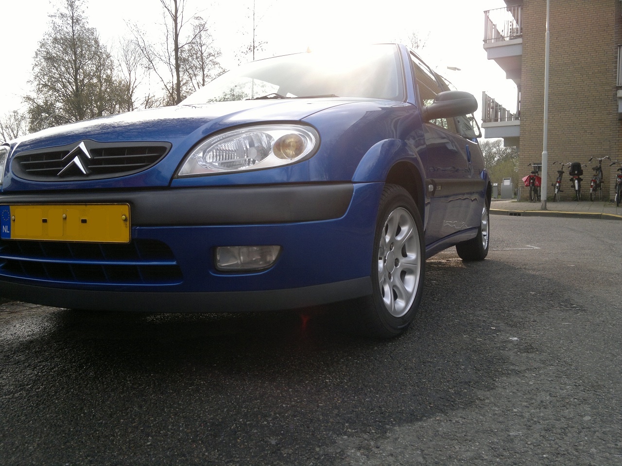

Vandaag het kindje maar eens een schrobbeurt gegeven, want ze begon tussen alle andere kinderen op het speelplein toch wel een beetje een vreemde (vieze) eend in de bijt te worden.
Het resultaat:
13-3-2011
en
13-3-2011
Alle andere kindjes stonden na afloop zeer jaloers te kijken toen mijn liefste weer als een prinsesje tussen hen door laveerde O+
