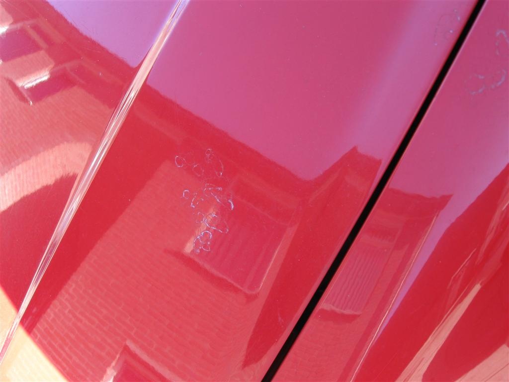

Wellicht iets wat jullie weten alszijnde detailingexperts:
Ik heb een papieren sticker of iets in die richting op m'n auto zitten.
Echter krijg ik hem er niet vanaf, heb al een fohn/verfbrander geprobeerd en ook stickerverwijderaar.
Maar zonder resultaat.
Iemand enig idee?

Caramelschijf? die haalt het lichtelijk wel weg.

Daar was ik inderdaad naar aan het zoeken, maar Gamma/Praxis hebben er nog nooit van gehoord.
EDIT:
Zojuist besteld bij een NL webshop (15 euro incl. verzending)

DennizZMeister,
wat is de ondergrond waar de sticker/folie opzit?
ik zou wel een fijne caramelschijf gebruiken, want de iets grovere zijn bedoeld voor het polijsten van je autoruiten (keihard). En dan is je lak daarbij heel zacht :)

In de omschrijving staat dat hij bestemd is voor op autolakken, dus ga ervanuit dat het wel moet lukken.

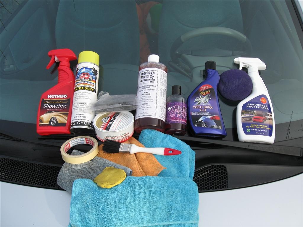

Vandaag van 10:00 tot 15:30 bezig geweest met mijn auto wassen, kleien en waxen en daarnaast nog aan de binnenkant gedeeltelijk reinigen.
Het gebruikte spul:
Afbeeldingslocatie: http://tweakers.net/ext/f/sAJa7MQ0qsQAlpz9ex90Leib/medium.jpg
  • Mothers Showtime detailing spray
  • ClearKote Extra Duty Carpet Cleaner
  • Collinite 476S
  • ClearKote foam pad voor de Collinite
  • Poorboy's World APC
  • Dodo Juice Born to be Mild
  • Meguiars NXT Tech Wax 2.0
  • Meguiars foam pad
  • 303 Aerospace Protectant
  • Tesa schilderstape
  • Assortiment kwasten
  • Microvezel doeken, ik heb er dit keer 5 gebruikt
  • Mothers lambswool washmitt
  • Dodo Juice drooghanddoek

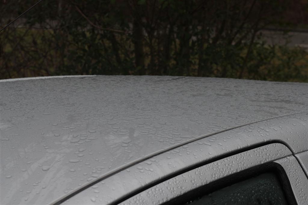

Beading vooraf, ik heb mijn auto voor het laatst eind november van 2 laagjes Megs NXT voorzien en sindsdien is de auto 3x gewassen. Laatste wasbeurt was vorige week zaterdag en sindsdien heb ik er zo'n 600km mee gereden.
Afbeeldingslocatie: http://tweakers.net/ext/f/WSdoRLOO0dD9oLJe09UBUy5Q/medium.jpg

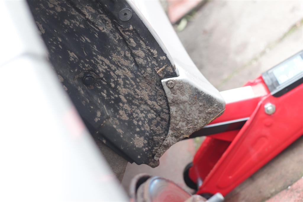

En de wielkasten konden ook wel een schoonmaakbeurt gebruiken:
Afbeeldingslocatie: http://tweakers.net/ext/f/vyvN6q9GUVLDunewASWiQr6O/medium.jpg

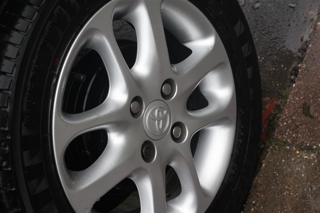

Ik heb de velgen ingespoten met velgenreiniger en de wielkasten met PB's APC in een vrij sterke oplossing. Terwijl de APC zijn werk deed met een spons en BtbM de velg van binnen en van buiten schoongemaakt. Terwijl ik de BtbM eraf liet druipen heb ik met de tuinslang de wielkast schoon gespoten en het wiel daarna weer gemonteerd.
Afbeeldingslocatie: http://tweakers.net/ext/f/8ML8OW8u63OXI5xPE2ZNXe4U/medium.jpg
En zo dus alle vier de wielen gedaan. Ik ga mijn garagekrik echt steeds meer waarderen. :P

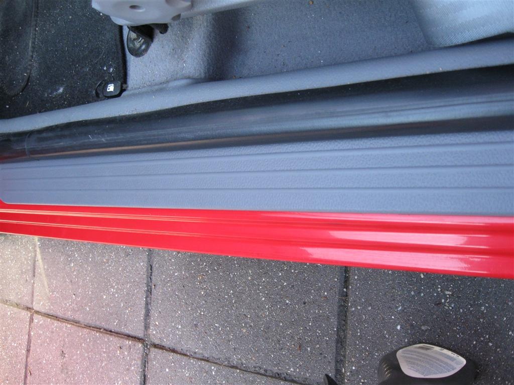

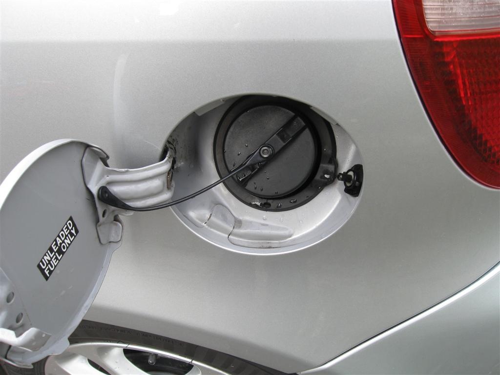

Vervolgens heb ik wat dingen ingespoten met APC en schoongemaakt met de kwast, bijvoorbeeld
Afbeeldingslocatie: http://tweakers.net/ext/f/l5bkMS8vMbaG6nVTGX7epfqB/medium.jpg
Daarnaast heb ik ook de deursponningen, scharnieren en sloten hiermee schoongemaakt. Ook iets waar ik me al een tijdje aan ergerde, de tankopening, heb ik onder handen genomen:
Afbeeldingslocatie: http://tweakers.net/ext/f/4j6Gw1tHDI0o4fVD1qVpmIw6/medium.jpg

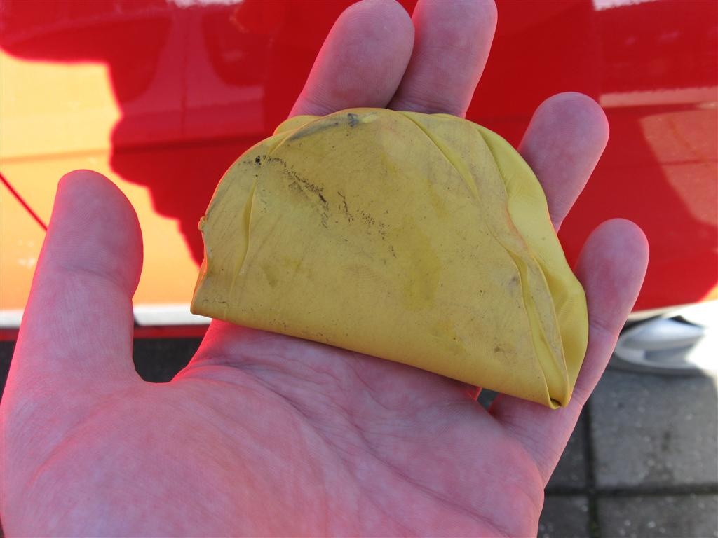

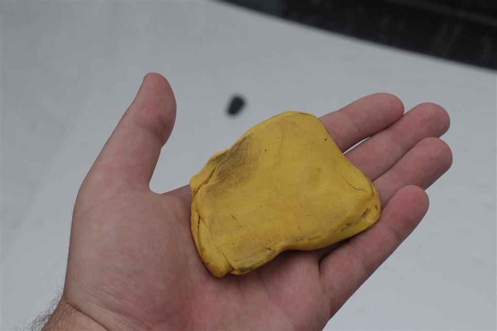

Daarna de auto afgespoten en deze gewassen (2-bucket) met een nieuwe emmer BtbM en de Mothers washmitt. Na het afspoelen heb ik de auto afgedroogd en de motorkap en het dak gekleid:
Afbeeldingslocatie: http://tweakers.net/ext/f/lSVixXphs3MH3v1zvThj3UeF/medium.jpg
Dit was van de helft van de motorkap. Deze is in september 2010 voor het laatst gedaan en sindsdien is de auto ongeveer 10x gewassen en nog 2x in de was gezet. Bizar hoeveel vuil er dan toch nog intrekt.

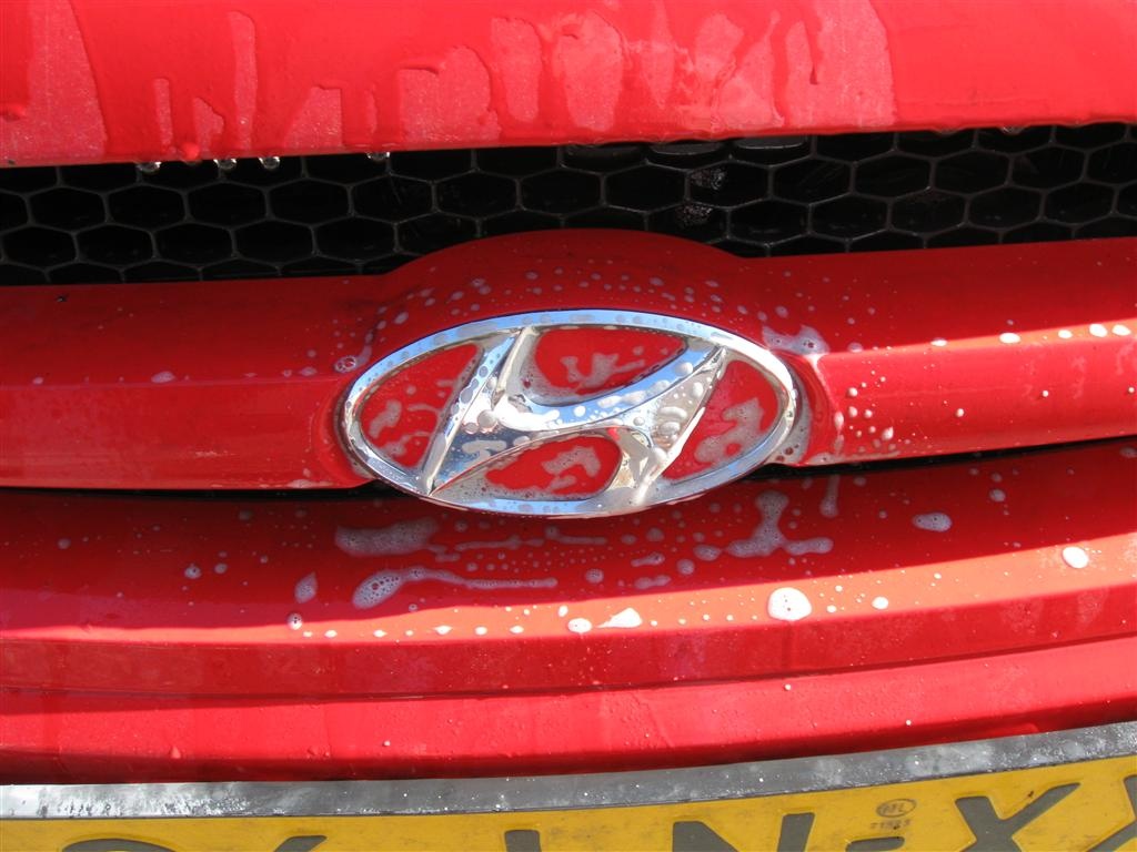

Weer afsproeien en met een verse emmer schoon water en een refill van de emmer met shampoo heb ik de auto weer gewassen. Daarna (alweer) met de tuinslang afgespoten, met de droogdoek droog gewreven en de hele auto, behalve de motorkap, voorzien van 2 laagjes NXT met steeds 10 minuten curen tussen beide laagjes. De deursponningen, dorpels, onderkant van de deuren en de drempel van de koffer heb ik met Collinite 467S gedaan.

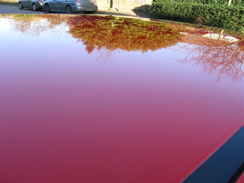

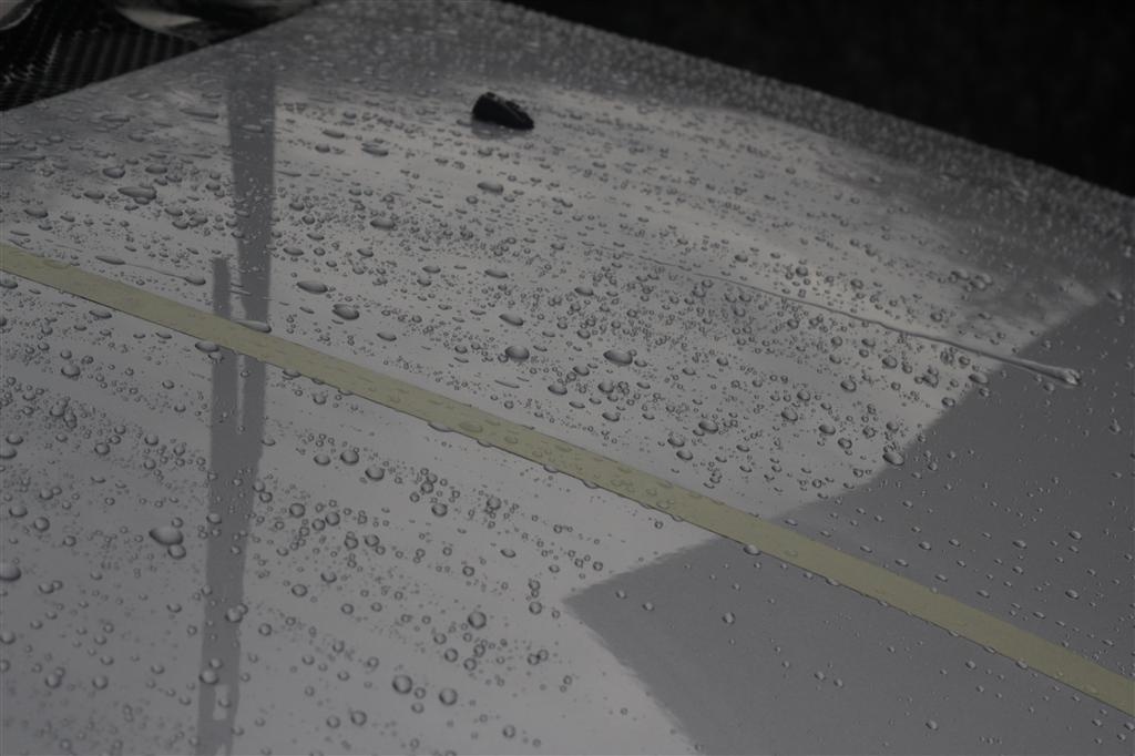

De motorkap heb ik als experimentje voorzien van zowel Collinite als NXT:
[YouTube: http://www.youtube.com/watch?v=pQnZWALnXxI&hd=1]
Ja, ik ben verkouden.
Beading shot:
Afbeeldingslocatie: http://tweakers.net/ext/f/dMcLKSKEW2vrr8zvdhCJWuN2/medium.jpg

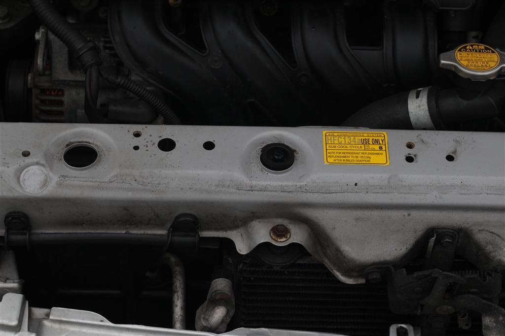

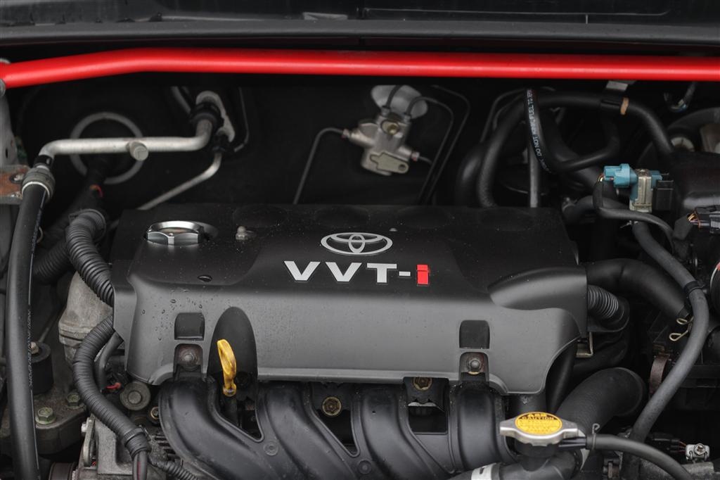

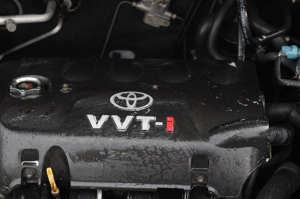

Vervolgens onder de kap bezig geweest. Vooraf:
Afbeeldingslocatie: http://tweakers.net/ext/f/Ru3C2JaTA2UBuM8E8pvqpv0v/medium.jpg
Afbeeldingslocatie: http://tweakers.net/ext/f/JamwyEkQ2qcIB41qjIOdwAH8/medium.jpg
Wat APC erop:
Afbeeldingslocatie: http://tweakers.net/ext/f/g0UVDIs4fKQVCyQMaITjZ910/medium.jpg
De eerste die een opmerking maakt over mijn oliedop krijgt een beuk.

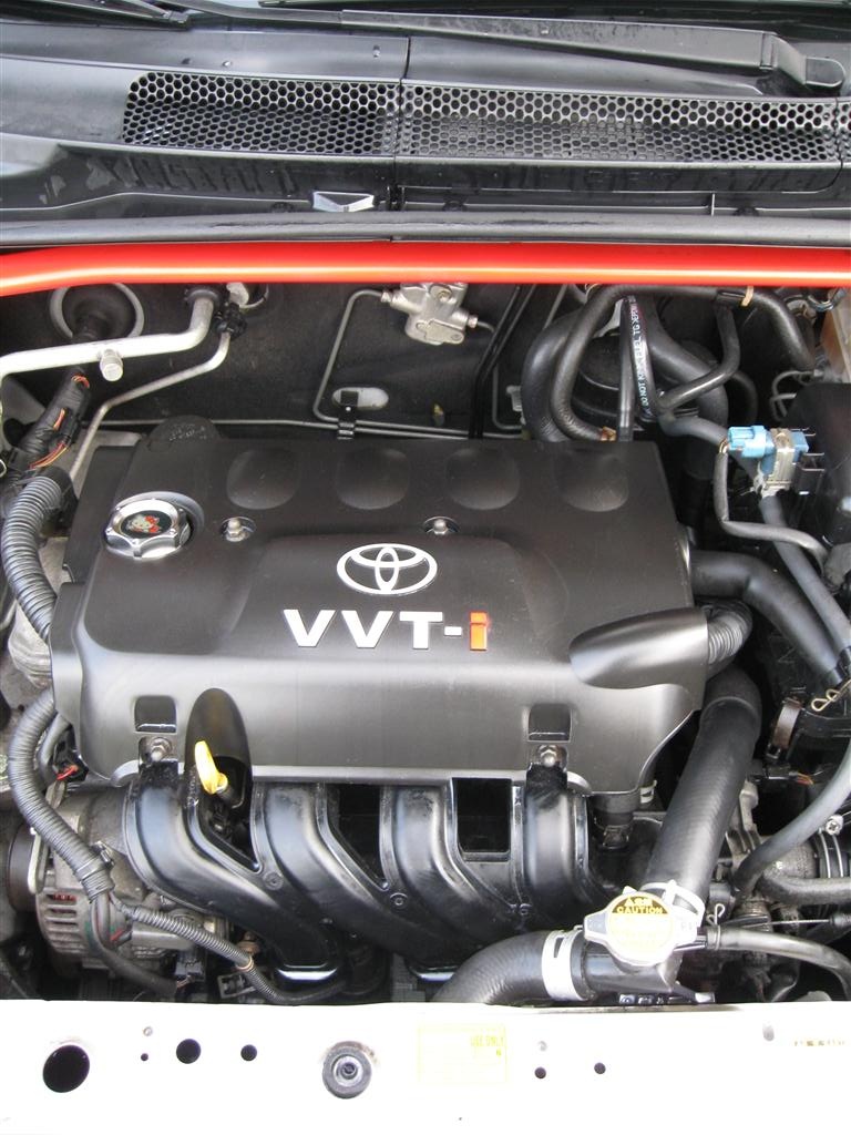

Na het schoonmaken & drogen (even laten draaien) 303 Aerospace Protectant erop:
Afbeeldingslocatie: http://tweakers.net/ext/f/4cJ9U3EnsKwrL2aoSMctfFlm/medium.jpg
Even 5 minuten laten curen en daarna afgedaan met een schone microvezeldoek:
Afbeeldingslocatie: http://tweakers.net/ext/f/ianKhGnoVfRb0CqBHlRn2wie/medium.jpg

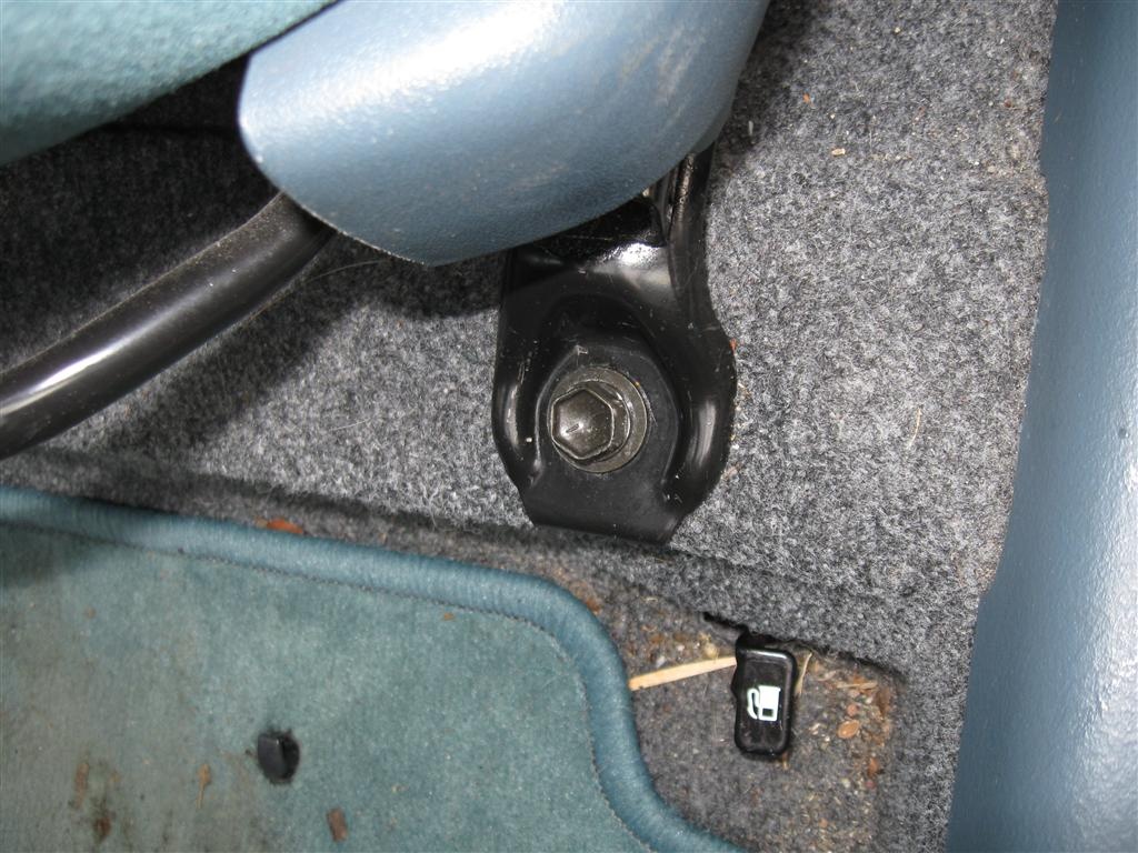

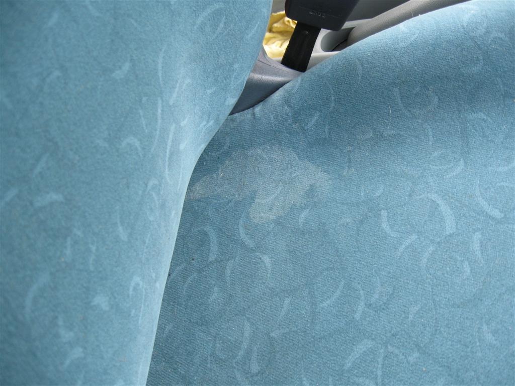

De spiegels, antenne, parafan & ruitenwissers heb ik ook met dit spul gedaan. Daarna ben ik in het interieur aan de gang gegaan. Het dashboard & de deuren heb ik schoongemaakt met APC en daarnaast ook een vervelende melkvlek uit mijn passagierstoel verwijderd:
Afbeeldingslocatie: http://tweakers.net/ext/f/0Tw7yhRHI9j1dIpOgDVjtomQ/medium.jpg Afbeeldingslocatie: http://tweakers.net/ext/f/ec2RaAvNU0XSJkdVfmd3z537/medium.jpg
En de rest van de stoelen, zoals de verstelling, gordeldingen en de montage van de stoelrails:
Afbeeldingslocatie: http://tweakers.net/ext/f/cRuPjnOcNemq7l3ojASBLwc8/medium.jpg Afbeeldingslocatie: http://tweakers.net/ext/f/Rs4tT4kuSM1eIJO2bygn7rHr/medium.jpg
Ik heb niet het tapijt of de matten voor schoongemaakt. Dinsdag mag mijn auto naar de garage en naar mijn ervaring is het dan nu zonde van de moeite. Komend weekend komt dat wel aan de beurt. Achter heb ik wel schoongemaakt, met ClearKote Extra Duty Carpet Cleaner.

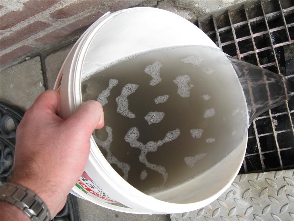

Trouwens nog een mooi voorbeeld van de voordelen van 2-Bucket wassen:
Afbeeldingslocatie: http://tweakers.net/ext/f/RQB46xXBk5bqos36x9Me4FcK/medium.jpg Afbeeldingslocatie: http://tweakers.net/ext/f/xHuzeppb9zDQSw7f34bBl6fu/medium.jpg
Dat was dus mijn emmer die begon als schoon water. Let wel, de auto was een week terug nog gewassen en had sinds die tijd slechts zo'n 600 kilometer gereden! Ook was de auto dus afgespoeld voordat ik begon met wassen.

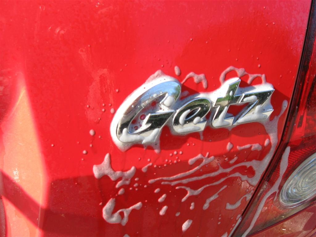

Afgelopen woensdag heb ik mijn eigen auto gefoamed met de Nilfisk + HD foamlans. Deze keer met een 1:6 oplossing (Super Snow Foam) aangezien deze auto erg vuil was. Het resultaat viel mij een beetje tegen. Het vuil werd wel losgeweekt waardoor het afnemen met een washmit erg makkelijk ging maar het meeste vuil droop er niet echt van af. Liggen mijn verwachtingen te hoog of is dit normaal? Met name de achterkant leek net zo "vuil" te zijn als voor het foamen.
Of is het toch beter om de foampot te vullen met SSF + APC voor een betere reiniging?

dat is ook de bedoeling van een foam, losweken van vuil. Je hebt agitatie nodig om vervuiling te verwijderen, en dat doe je met de mit. Foam is niet meer dan een soort voorweek voor mij. Het zorgt dat je minder druk hoeft uit te oefenen met de mit, dus minder swirls veroorzaakt...

Nee, ik heb de autobrite HD (Heavy Duty) lans. Het foam wat er uit komt is overigens prima. Net slagroom :9
joeltje schreef op vrijdag 18 februari 2011 @ 14:57:
OK, blijkbaar begrijp ik de meeste verhalen (zoals hierboven gequoted) dan verkeerd. De meeste mensen hebben het over dat het vuil naar beneden druipt en in mindere mate over het losweken van het vuil. Jou verhaal bevestigd dan gelijk wat ik merk tijdens het wassen met een mit. Het gaat dus gemakkelijker.
Nou ja, weer een twijfel de wereld uit :)

Wat je er ook op spuit, het fijnste vuil zal er echt niet uit zichzelf vanaf druipen. Net als dat dat ook met de HD er niet af te spuiten is, zelfs niet met een harde spuit van heel dichtbij. Daar is gewoon wrijving voor nodig, wat met zacht overheen aaien met de mitt al genoeg is..

Ik heb ook een autobrite HD lans, en ik vind het resultaat ook tegenvallen. Ik las ook altijd verhalen dat al het vuil er zo af druipt. Ja het lichte vuil loopt er zo af, maar dat doet het met de waterslang ook. De rest moet nog steeds met de washmitt. En ik voel echt weinig verschil wanneer de auto is gefoamed of gesproeid.
Hetzelfde geldt voor de verhalen over de watermagnets. Net zo overdreven. Het gaat idd. sneller dan met een zeem, maar het is echt niet zo dat je een hele auto, of zelfs maar 1 heel paneel droog krijgt zonder te wringen.

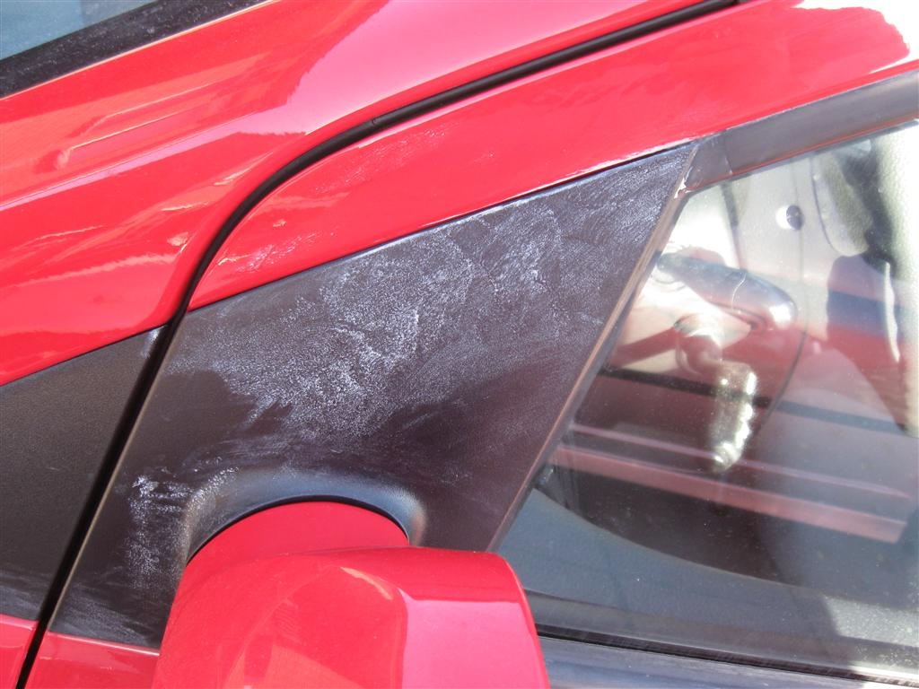

Een korte vraag over waxen. Ik heb afgelopen weekend mijn auto gepoetst (was ook wel tijd, vorige wasbeurt was wel een half jaar geleden...) en ook voorzien van een laagje wax. Hierbij heb ik alleen de metalen delen in de wax gezet. De plastic onderdelen heb ik overgeslagen. Waxen jullie de in kleur gesporten bumpers ook altijd mee?
[ Voor 11% gewijzigd door argro op 28-02-2011 13:53 ]
so·wie·so (bw.) 1 hoe dan ook => überhaupt
  • AtleX
AtleX
Tyrannosaurus Lex 🦖
Ja, die lak heeft immers ook gewoon bescherming nodig.
[ Voor 89% gewijzigd door AtleX op 28-02-2011 13:56 ]
Sole survivor of the Chicxulub asteroid impact.
  • argro
  • Laatst online: 04-02 17:05
AtleX schreef op maandag 28 februari 2011 @ 13:56:
Dank, klinkt logisch. De overweging om de bumpers over te slaan was het feit dat die relatief veel zwarte plastic delen bevatten. Mijn ervaring is dat die delen snel dof uitslaan als er per ongeluk wax op komt. Rondom de metalen delen had ik derhalve de zwarte plastic delen afgeplakt. Hoe daar het beste mee om te gaan? Dat afplakken is nogal een klus eerlijk gezegd.
  • AtleX
AtleX
Tyrannosaurus Lex 🦖
Gewoon geen wax daarop smeren. :P Dat moet je echt ten koste van alles vermijden, want dat verwijderen is een drama. Dit doen heeft me ruim een uur per kant gekost en het is nog niet helemaal weg. Wat voor wax gebruik je en hoe breng je deze aan?

AtleX schreef op maandag 28 februari 2011 @ 14:30:
Geen idee wat voor was het precies is, het is roze en vloeibaar. Ik breng de wax aan met spons-a, laat deze drogen en wrijf het uit met spons-b.
Jouw methode om de strips weer schoon te krijgen is indrukwekkend, zowel qua resultaat als qua benodigde arbeid. Voor suggesties voor minder arbeidsintensieve methoden houd ik mij aanbevolen.

Nu het weer wat beter wordt, is het tijd om de auto weer eens wat meer aandacht te geven.
Ik heb alvast weer wat nieuwe spulletjes besteld. Ik had zelf nog een kleikit van Mothers liggen en ook nog een 3/4 volle fles Meguiars NXT2.0 wax.
Afbeeldingslocatie: http://www.mijnalbum.nl/GroteFoto-CXFSYCWU.jpg
Ik neem aan dat ik na stap 1 en 2 van Mothers, gewoon mijn eigen NXT2.0 wax kan gebruiken om het af te werken?

kendo schreef op zondag 06 maart 2011 @ 14:58:
Volgens mij zitten er cleaners in NXT 2.0, dus de sealant and glaze van mothers heeft dan niet zo veel zin, want dat haal je er gewoon weer af.

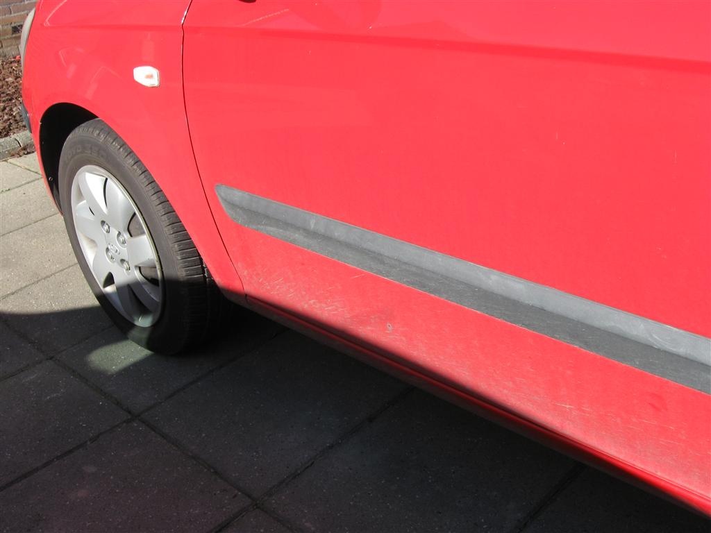

Doffe lak & trims:
Afbeeldingslocatie: http://tweakers.net/ext/f/LwnrFZgqhdN81VVtAbuyNe1W/medium.jpg
En waarom vergeten mensen dit altijd schoon te maken?
Afbeeldingslocatie: http://tweakers.net/ext/f/7ZHw4dOUAMtOqNbzHIygOuFP/medium.jpg

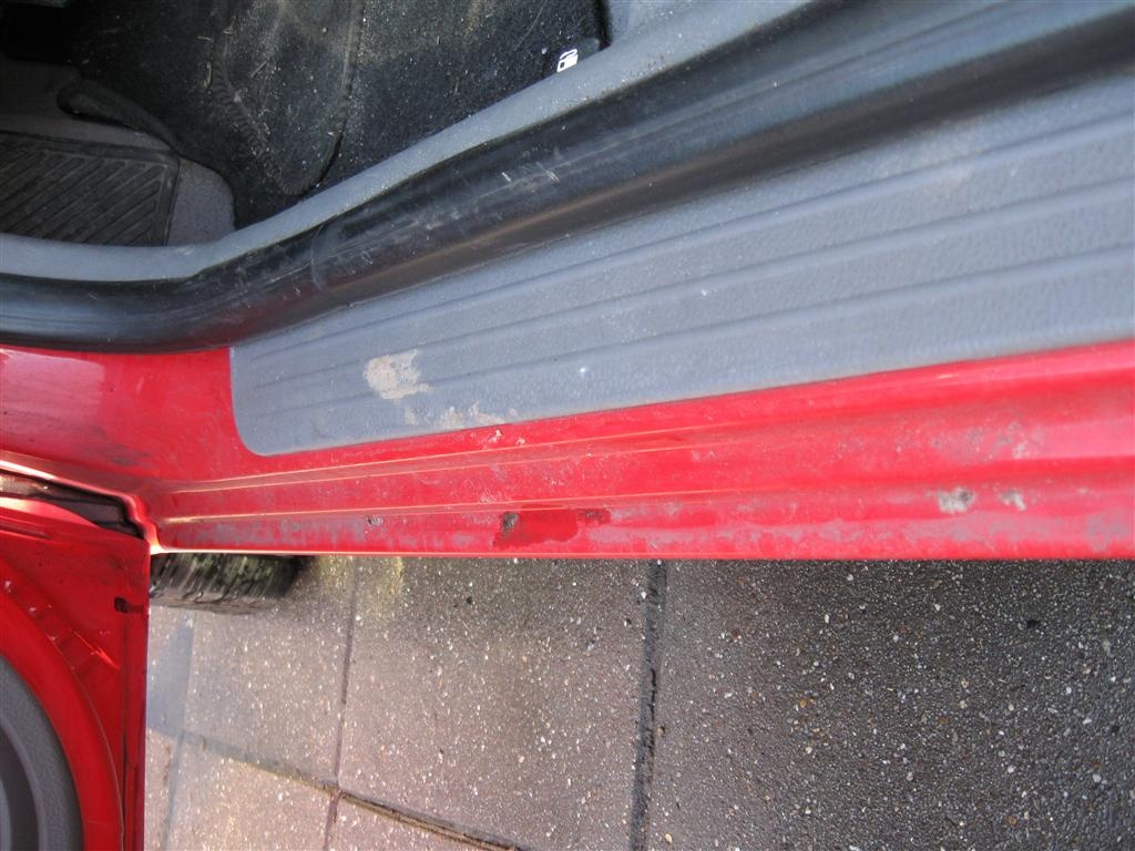

Dorpels:
Afbeeldingslocatie: http://tweakers.net/ext/f/J6gEhYXUVqdtFC37kch66oGG/medium.jpg

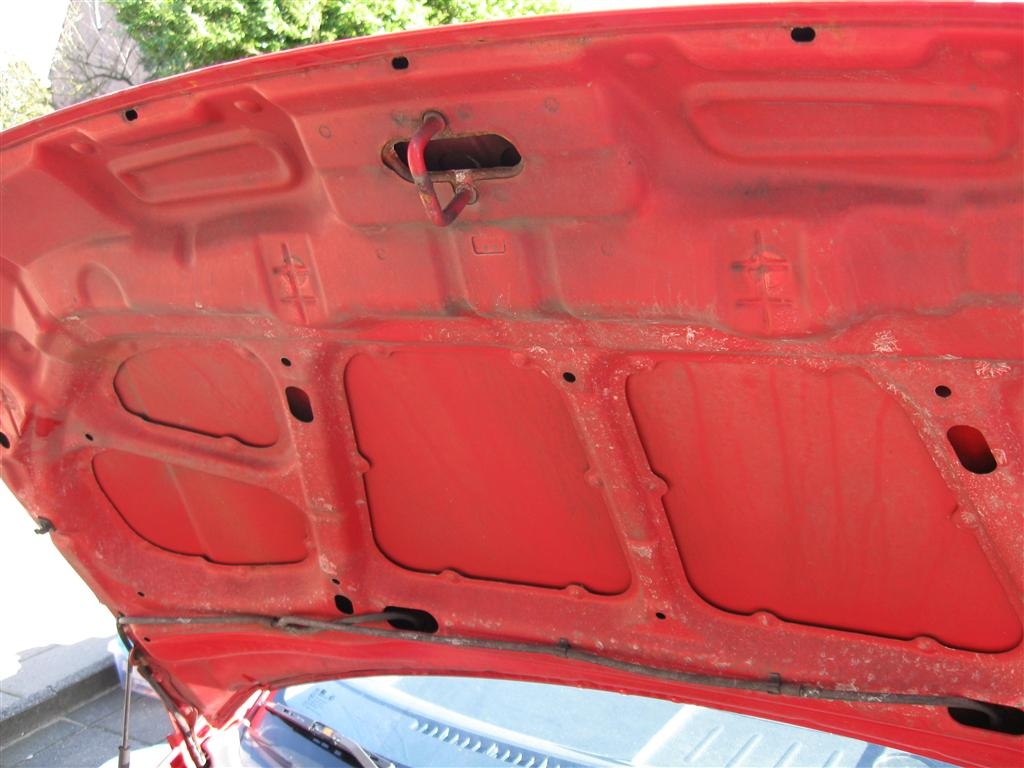

Motorkap, geen isolatiedeken en veel aangekoekt zout, zand en ander vuil:
Afbeeldingslocatie: http://tweakers.net/ext/f/uohnz5XHqtWcFfEsyPdEeGJR/medium.jpg
Dus, aan de slag! Als eerste de auto goed afgespoeld, door gebrek aan een tuinslang op de locatie heb ik dit gedaan met een aantal gieters water. Terwijl dit van de auto afdroop heb ik met PB's APC (1:10) en wat kwasten de logo's e.d. onder handen genomen:
Afbeeldingslocatie: http://tweakers.net/ext/f/mzu2cf8Ir9BHhrZSIZvvHL1K/medium.jpg
Het schuim is behoorlijk bruin van het vuil:
Afbeeldingslocatie: http://tweakers.net/ext/f/H5LnKH4YqykC7vrPSjR8AuKO/medium.jpg

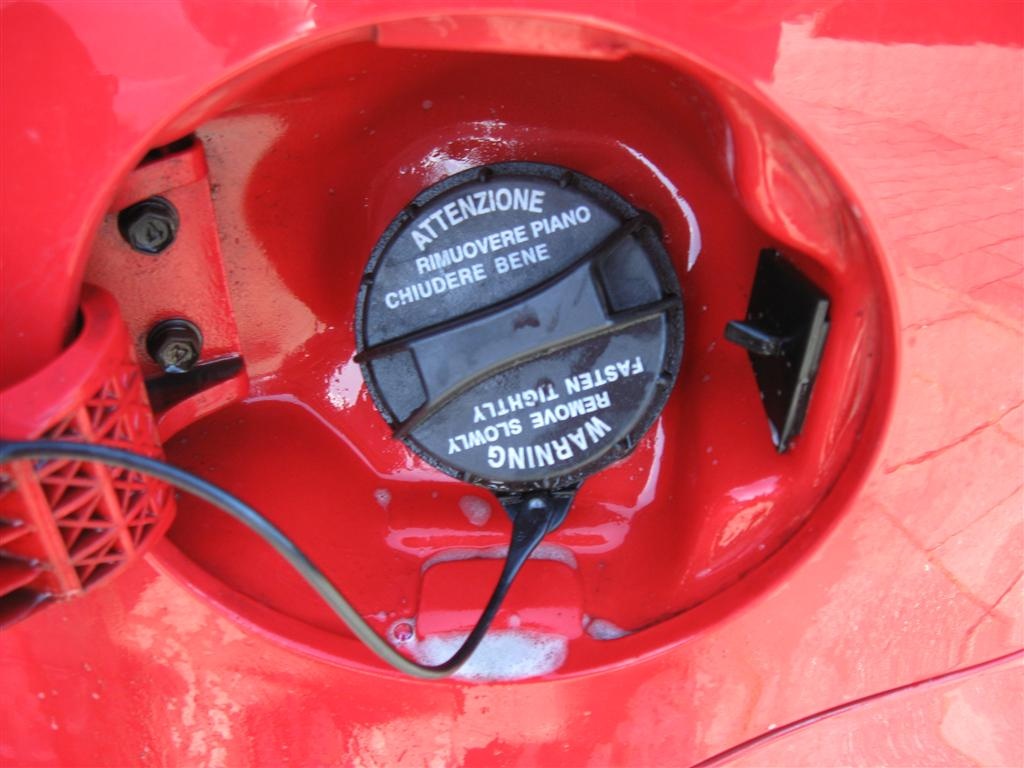

En de tankopening (WIP op deze foto):
Afbeeldingslocatie: http://tweakers.net/ext/f/DCO1GWdvbRh3YYP5aMy8ldE5/medium.jpg

Na het wassen heb ik de auto afgespoeld en daarna met de klei aan de gang gegaan. Dat heeft veel geholpen om veel van de rode glans weer te herstellen. Ondanks dat ik altijd milde klei gebruik heb ik er veel vuil vanaf kunnen halen, bijvoorbeeld het resultaat van een 30x30cm stukje dak:
Afbeeldingslocatie: http://tweakers.net/ext/f/HnjGmiBDOra6CnpQMwh5bymA/medium.jpg
Ook heb ik toen de deurposten, etc. onder handen genomen, met goed resultaat:
Afbeeldingslocatie: http://tweakers.net/ext/f/GsQ2mNFegN8TRoXg6hZywB4m/medium.jpg

Na het drogen ben ik onder de kap aan de gang gegaan, maar helaas zit er nu een hiaat in de foto's want de batterijen van mijn camera waren op. :+ Ik heb de boel ingespoten met APC, goed schoongemaakt met borstels en kwasten, even laten drogen en vervolgens alles voorzien van een mooi laagje 303 Aerospace Protectant en deze laten drogen.

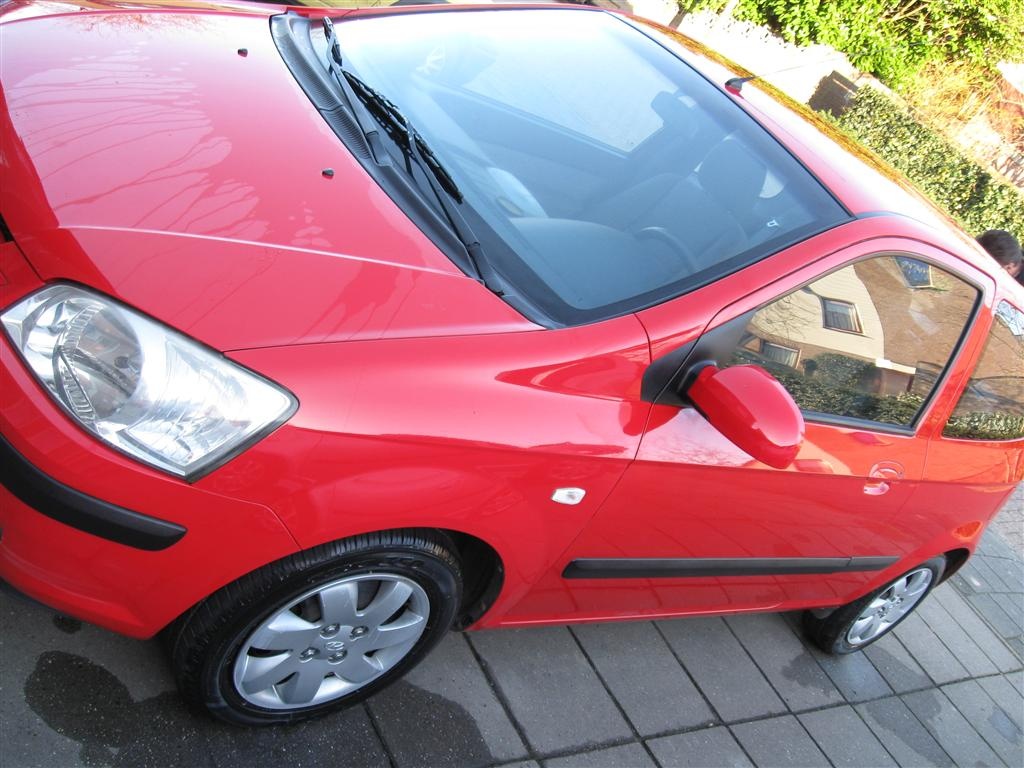

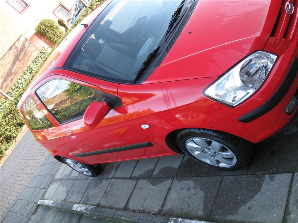

Daarna heb ik de auto voorzien van twee laagjes Collinite 476S, ook dorpels, onderkant van de deuren, binnenkant van de motorkap, etc. Bescherming is voor deze auto veel belangrijker dan een mooie diepe wetlook. Cure tijd bij beide lagen was ongeveer 6-7 minuten, ik kon dus ongeveer een paneel per keer doen. Na de tweede laag heb ik de trims & banden voorzien van een Aerospace Protectant, de ruiten binnen (rokersauto :( ) en buiten goed schoongemaakt met glasreiniger en de wieldoppen nog even met de gieter afgespoeld om vlekken van de Aerospace Protectant weg te halen. Helaas was er toen geen tijd meer voor de binnenkant, die pak ik dus de volgende keer wel mee.
Het resultaat:
Afbeeldingslocatie: http://tweakers.net/ext/f/LBLUFFuomJnxEkDQ7XxIKnV3/medium.jpg
Afbeeldingslocatie: http://tweakers.net/ext/f/oMMtPqbFSAMtuPM69CZg02NG/medium.jpg
Reflectie in het dak:
Afbeeldingslocatie: http://tweakers.net/ext/f/zvSIqSJIIxdBaLtHVupKIObX/medium.jpg
De grijze streep rechts op de foto is een defect onder de blanke laklaag en dus waarschijnlijk al aanwezig vanaf de fabriek, erg zonde. :(
Ondanks de enorm slechte staat van de lak is het nog best wel aardig gelukt om de kleur weer wat op te halen, maar ik ben bang dat door de overal aanwezige roestblaasjes en loslatende blanke lak het niet lang zo blijft.

Zo, ook ik heb een rood monster >:)
Net een boodschappen auto'tje gekocht. Het kreng was erg goedkoop omdat de lak in zeer slechte staat is. Thuisgekomen meteen de verhuisdoos met dap+toebehoren opgezocht, de boel eens goed gewassen en een testspot gemaakt. Ik denk dat ik een groot deel van de auto nog aardig netjes ga krijgen
Afbeeldingslocatie: http://tweakers.net/ext/f/KjihoMPHVBeRC6RKM1mMxY36/thumb.jpg
Het dak is te redden, net als de bovenkant van de portieren en de kofferklep.
Afbeeldingslocatie: http://tweakers.net/ext/f/33BDvsVg4XA06JYYQ5LeDFKj/thumb.jpg
De motorkap waarschijnlijk niet meer...
Al moet ik zeggen dat na een pass of 2 met Ultimatie compound en 2 met Inizio de lak er niet beter uitzag maar wel stukken minder "Craquelé" aanvoelt.
Afbeeldingslocatie: http://tweakers.net/ext/f/dvnt3TfrGFSMrW8w4ulS9sid/thumb.jpg
De loslatende blanke lak op de bestuurdersdeur is duidelijk niet meer te redden.
Nou maar eens opzoek naar wat grover geschut qua polijstpads, de zwaarst cuttende die ik heb is de oranje Monello pad.
