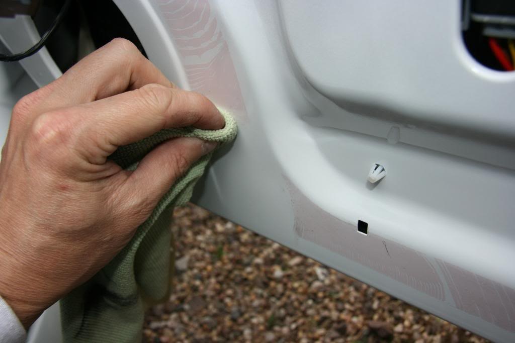

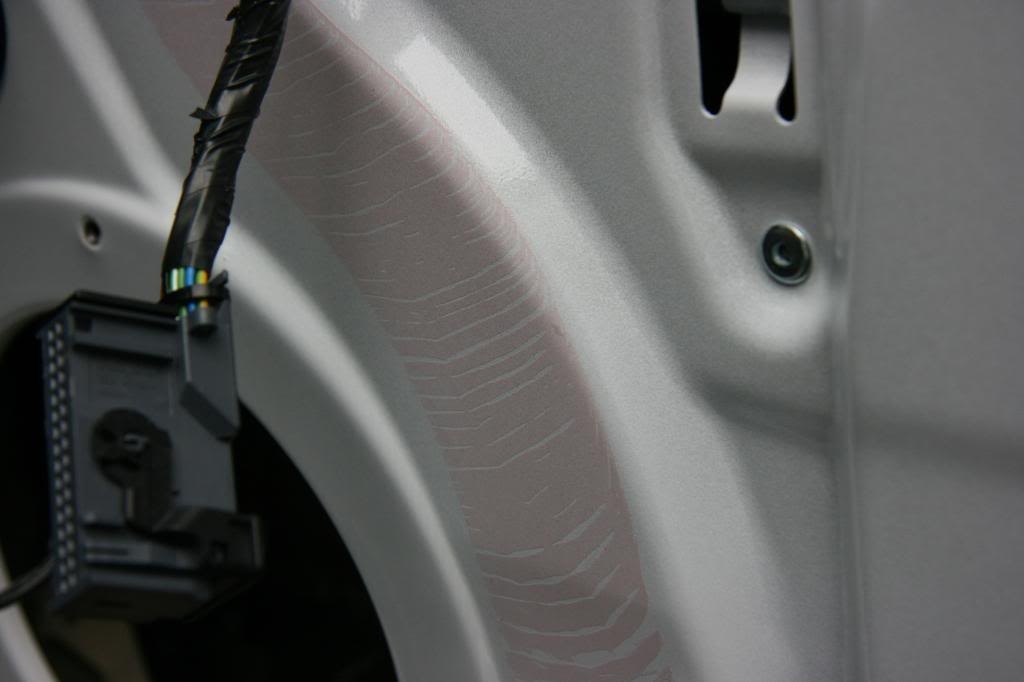

Laat ik gezien mijn kerstcadeau ook wat plaatsen hier. Ik heb namelijk een Krauss DB-5200 gekregen. Nu moet ik dus op zoek naar een goede starterset bestaande uit pads en poetsmiddeltjes. Nu zaten er zat boekjes bij met allemaal verschillende merken types etc. Ook op internet is uiteraard heel veel te vinden het een nog duurder dan het ander. Wat is nou een mooie set op mee te gaan beginnen?

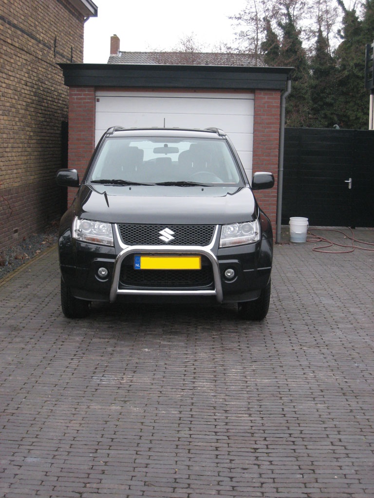

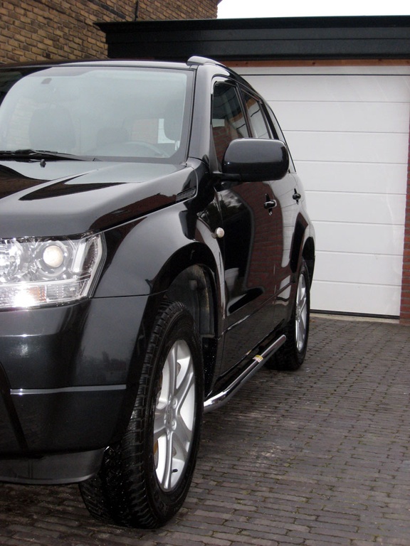

Nu de drukke tijd dus voor ons weer voor even achter de rug is, en mijn langverwachte vakantie een begin heeft gevonden. Was het tijd geworden om na al die pekel/ijs en andere winterse ellende mijn auto weer wat op te halen....
Gistermiddag begonnen met het afspuiten, het wassen (2 washmitts en twee buckets systeem, gesopt met ss&s ) Gedroogd met een delirium towel.
Maar omdat het al wat later in de middag was, was de rest eigenlijk al verkeken(dauw was er al zeg maar) 's avonds de wagen in de garage gereden en daar een klein elektrisch kacheltje aangezet.
Vanmorgen weer verder gegaan met e.e.a:
Dodo redmist opgezet
Trims gedaan met pb trim restorer
Velgen gedaan met pb spray & rinse
Afgespoten
Pb apc sterke oplossing op de rest losgelaten van de velgen.(had ik nog niet echt aangepakt sinds aanschaf wagen) Al te veel werk ga ik er ook niet aan wagen, omdat ze 90 % zeker van het voorjaar gespoten gaan worden. er zit een gepolijste laag op met blanke lak en die wordt gewoon weg erg lelijk. Plan is zoals al eerder gemeld om ze black chroom te spuiten)
Velgen gedroogd
Pb wheel sealant erop gedaan, laten curen en gebuffd
Rvs bullbar, sidebars, embleem suzuki gedaan met : Meguiar's NXT Generation All Metal Polysh
Banden in de pb bold & bright gezet
Zou ook het glas nog doen met pro vision producten, en de binnenkant van de wagen stofzuigen en behandelen met: pb naturel look dressing maar mijn vingers waren een beetje "dood"aan het gaan. Was weliswaar 3 graad Celsius maar met een pittig windje was het niet echt fijn om nog langer buiten te zijn. Dat pakken we dus morgen maar even op
Vond deze "kouwe klauwwe"wel best, morgen weer een dag.
Ik heb wel foto's gemaakt (alleen "after") en die zal ik zo ff uppen brb :ja
Afbeeldingslocatie: http://tweakers.net/ext/f/poZCBr3coQXxRYK535ANzikA/full.jpg
Afbeeldingslocatie: http://tweakers.net/ext/f/fV5ipErkwU57T5zt82EiRFpr/full.jpg
Afbeeldingslocatie: http://tweakers.net/ext/f/EPAJ3JmPA1NffbAWlZwXKICH/full.jpg
Afbeeldingslocatie: http://tweakers.net/ext/f/iykdv6ORdxH1mOwZL9qLxss9/full.jpg

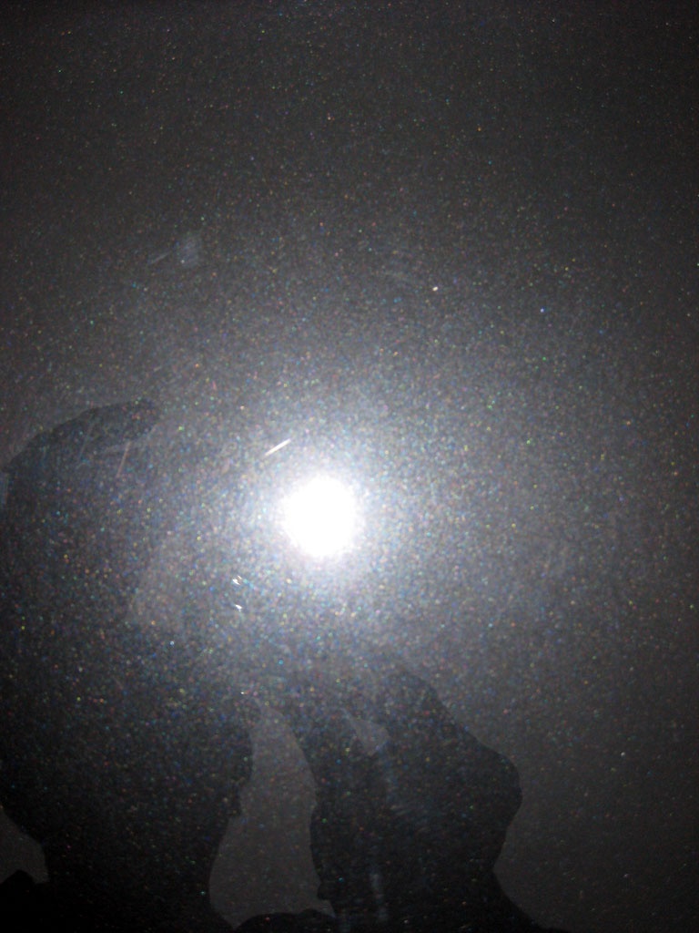

T ziet er allemaal keurig knap uit, totdat je met je neus op de lak gaat staan kijken:
Afbeeldingslocatie: http://tweakers.net/ext/f/X0DVoTnIhLuMylF8UQesQFam/full.jpg
Vandaar ook dat we als het straks in het voorjaar warmer weer wordt, we de wagen maar even van voor tot achter aan gaan pakken met de Dap :love

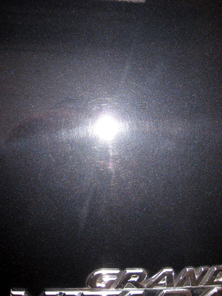

Motorkap is al ff snel gedaan en gaf dit als resultaat:
met flits:
Afbeeldingslocatie: http://tweakers.net/ext/f/REtcBUzquDXafFXGJT8wacx4/full.jpg
zonder flits:
Afbeeldingslocatie: http://tweakers.net/ext/f/noTpvcKlHuONyE3zCiWt0I4H/full.jpg
T komt wel goed met me denk ik ..... :jippie
Ik ben in ieder geval hartstikke blij met mijn nieuwe wagen ! :party

Afbeeldingslocatie: http://tweakers.net/ext/f/M7o2nCSdZVKzqaAFx1brOwUG/full.jpg
Now this I was really upset about, although you couldn’t see it as it was under carpet it was there.....I asked Basil if it was possible to get to this after the ice install was done, so I could get it re-sprayed over as it ruins the white...Absolute vandalism of my car when building...
Afbeeldingslocatie: http://tweakers.net/ext/f/kKJ0Ghu3WVAU36sxgHhDQmvh/full.jpg
Afbeeldingslocatie: http://tweakers.net/ext/f/npcYbrcW11UMOcA3B4jFRbt8/full.jpg
Now when Basil started doing the fronts I asked him if he could take 15 minutes so I could get rid of all this behind the door as it would drive me crazy knowing it was there...Horrible sticky glue from the original weather seal.. grrrrr,,,.....

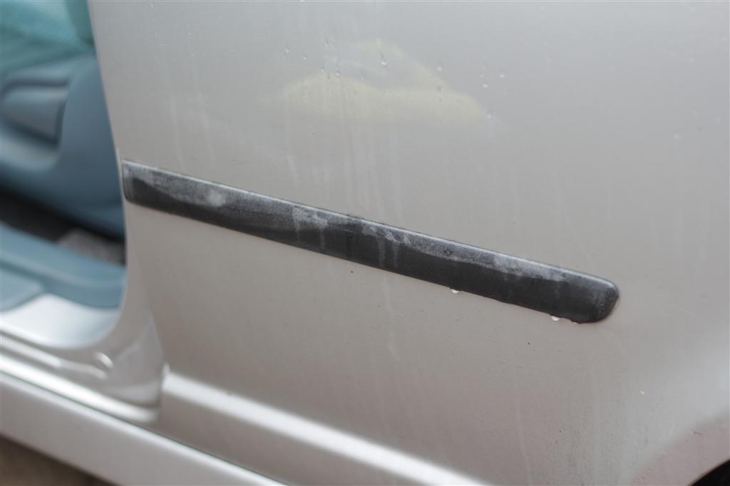

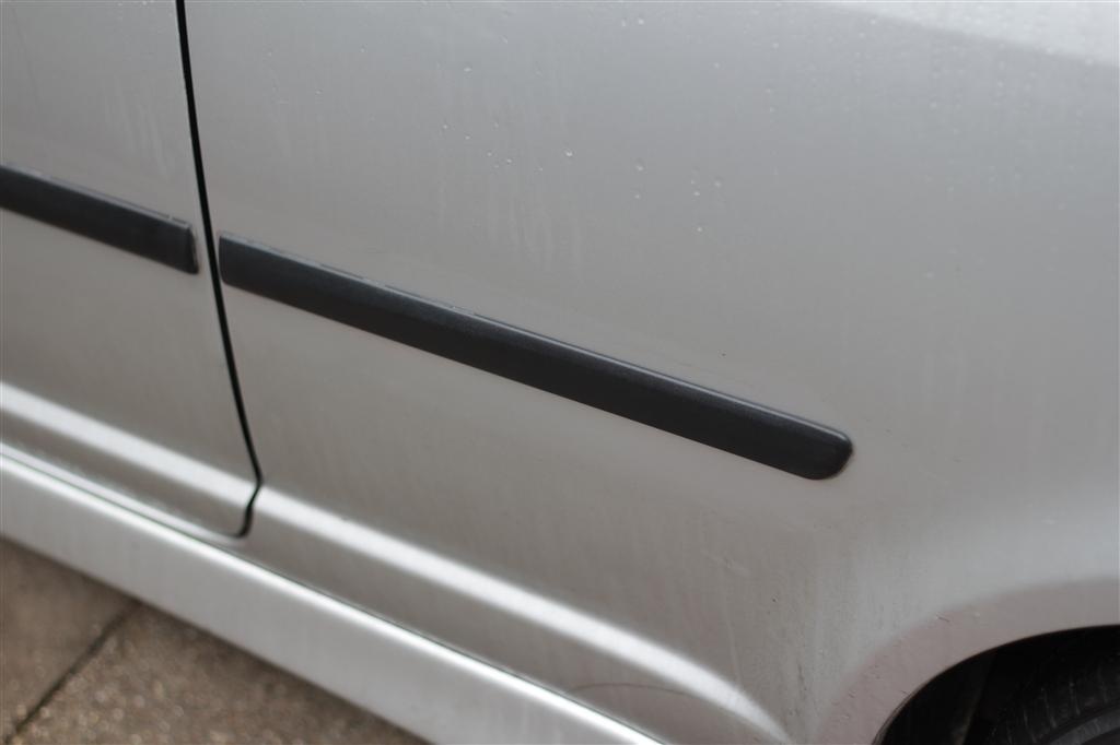

Vandaag eindelijk eens naar het probleem van mijn stootstrips gekeken. Ik heb met een plantenspuit een oplossing van 1:50 Mequiars shampoo & water erop gespoten. Vervolgens afgedaan met een drying towel en weer ingespoten, steeds kleine stukjes (ongeveer 20cm per keer) en die vervolgens met een zachte tandenborstel geschrobd. Toen ik een stootlijst gehad had heb ik ze weer drooggewreven, in dezelfde kleine stapjes opnieuw ingespoten en schoongemaakt met een harde tandenborstel. Zodra ik alle stootstrips had gehad heb ik er een laagje Mothers Back to Black op gedaan, dit 5 minuutjes in laten trekken en vervolgens afgedaan met een schone microvezeldoek. Dit heb ik 3x herhaald zodat er een fatsoenlijke laag op zit.
Ik moet zeggen, het was een rotwerk maar het is wel opgeknapt. Helemaal geweldig is het nog niet geworden, dus ik probeer het van het voorjaar nog een keer met APC en een hot air gun om het plastic op te warmen zodat Mothers Naturally Black er beter in kan trekken (tip van DW.com).

Voor:

Na:

Lijkt erop alsof je met polijstpad met krijthoudende pasta over de strips gegaan bent? :X Je moet zowiezo geen pasta gebruiken waar krijt en siliconen in zitten. Krijt krijg je zowat niet meer uit plastic waar je per ongeluk overheen gaat en siliconen zorgen er voor dat het deel dat je polijst nooit meer fatsoenlijk te spuiten is (bij lichte schade bv) zonder compleet kaal te strippen.

Het is geen polijstpasta, het is wax.
