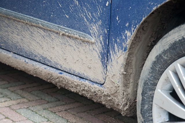

Vanochtend om 09:15 begonnen met de auto van mijn zus opnieuw te wassen. Twee weken geleden had ik al step1/2/3 van Mothers aangebracht, maar de wax had ik dus te snel uitgepoetst. Ondertussen heb ik Collinite 476S kunnen overkopen en ik wilde de volvo van zusjelief winterproof maken. Mijn micra heeft ook 476S erop zitten. Enfin, rustig gewassen, droog geboend. Wax aangebracht. Vervolgens rustig laten zitten, krantje erbij gepakt, in eigen auto de krant gelezen :P Drie kwartier later maar eens de swipe test gedaan en het uitboenen kon beginnen. Nadien nog wat foto's gemaakt :) Al met al bijna 3,5 uur bezig geweest (waarvan 50min wassen, 50 min wax erop aan brengen, 50 min wachten en 50 min uitboenen van wax.)

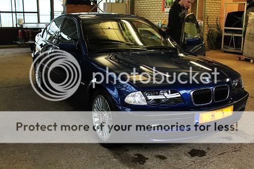

Afbeeldingslocatie: http://i497.photobucket.com/albums/rr334/maikelvandenhurk/1162817741_5__9Gy.jpg
Afgelopen weekend samen met een maatje weer eens bezig geweest.
(alleen goed gewassen en poor boys simpele wax, weer een beetje bij gewerkt dus.)

Ziet er goed uit, mooie wetlook!

maikel_rox schreef op woensdag 24 november 2010 @ 10:16:
Ziet er zeer netjes uit. Geen glaze gebruikt voor het waxen? geeft net een tikkie extra glans. Vooral met deze weersomstandigheden geeft dat een mooi effect. Glimmend bakkie dat tussen alle doffe blikken heen rijd op de snelweg. Altijd leuk toch?
*O* *O* *O*
Die staat er mooi bij! Het is precies de mijne, velgen and everything. Maar dan (monaco?)blauw :-)
  • maikel_rox
  • Laatst online: 14-11 15:52
this one is Topaz blau ;)
Exact mijn bimmert. Mijne is in 328i trim. Moet ook nog eens goed gepolijst op het dak. Vorige eigenaar heeft daar wat krasjes opgemaakt. Die moeten er natuurlijk vanaf. Gelukkig is een goede vriend van me spuiter.

Hele toffe kleur, is nog een stuk helderder als hij buiten staat denk ik?
Dat is inderdaad een schitterende kleur! Wagens met deze kleur die goed onderhanden zijn genomen zijn een streling voor het menselijk oog!
  • maikel_rox
hij is als ie buiten staan idd lichter en helderder!

Nou. Hierdoor voelde ik dus de noodzaak om toch maar mijn auto te wassen:
Afbeeldingslocatie: http://tweakers.net/ext/f/7KWK9sSreG2Sw1QFDr8FflIB/full.jpg
Afbeeldingslocatie: http://tweakers.net/ext/f/naX2s0iqPCK3Pym6W5OjYMPF/full.jpg
Leek me een beetje loos om hem morgen in zo'n toestand naar de garage te brengen met de mededeling "het portier raakt het spatscherm als je het helemaal opengooit". Volgens mij hadden ze me dan gevraagd of ik zeker wist dat het zonder modder ook gebeurde. :+ :X
Anyway, wassen met warm water ging best goed. Eigenlijk gewoon zoals normaal. Het drogen liet iets meer strepen achter dan ik gewend was, maar met een tweede keer vegen waren die ook zo weg. Even een stukje gereden en de radiatorfan laten aanslaan zo dat daar geen water meer tussen zit en ik geloof het wel weer. :)
Blijkbaar vroor het aan de grond wel. En dan gaat Super Snow Foam ineens best wel veel op echte sneeuw lijken. 8)7 Helaas geen foto's meer van na het wassen, mijn camera-accu leek het te koud te hebben. :(

Mijn witte auto is inmiddels grijs geworden door die vieze meuk op de wegen. Mijn handen jeuken dan ook om m'n auto weer eens onder handen te nemen.
Omdat ik geen HDspuit heb en het nogal omslachtig is om de auto te wassen met een washmit (want hij is ECHT smerig), is het raadzaam om je auto (met beleid) af te spuiten in een was box?
Of is het maar beter om ergens een HDspuit vandaan te halen + een foamlans...
Strava
  • Dibbuz
  • Laatst online: 14:23
Als je een HD met foamlans kan regelen dan zou dat mijn voorkeur wezen.
Lukt dat niet: afspuiten in wasbox.
