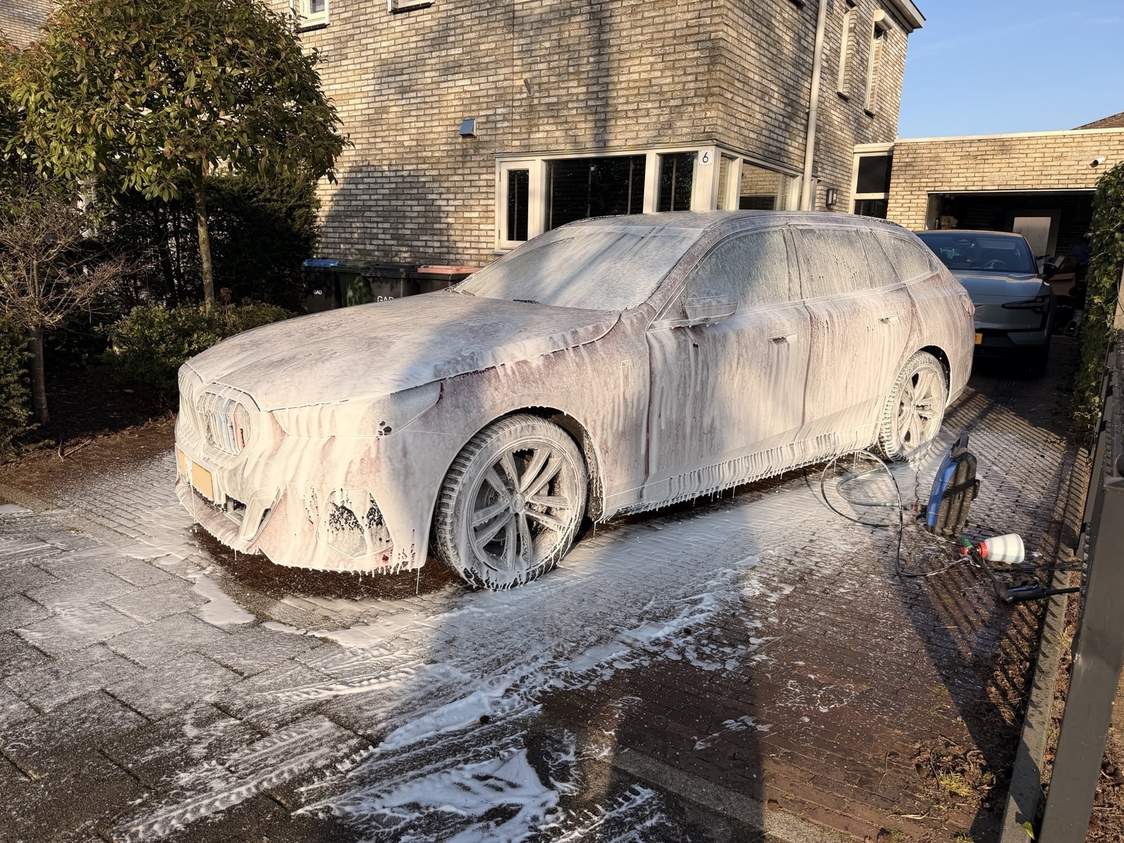

Enige tijd geleden heb ik een bear force foam gun aangeschaft (Ali) i.c.m. Zo'n korte hogedruk pistool.
Ik was onder de indruk van de werking ervan..hoge druk afspuiten werkt perfect, en de schuimlaag was dikker dan wat we in het matras hebben zitten :+
Ik meen dat hier iets van een poreus materiaal in zit waardoor de snowfoam veel beter met de lucht gemixed wordt dan de standaard foamgun van de Nilfisk E.145.
Members only:
Bij de Nilfisk was het echt matig, lichte schuim wat er weg snel vanaf liep.
Nu heb ik meer schuim met een lager verbruik :)

Ik ben fan van de producten van Gyeon, maar ik ben overdonderd door de effectiviteit van Bilt-hamber Touch-Less Snow Foam! Ik heb 900ml heet water in de foamgun gedaan en aangevuld met 100ml Touch-Less Snow Foam. De foam is niet zo dik als die van Gyeon, maar blijft vooralsnog een minuutje zitten om vervolgens vloeibaar te worden en over de auto naar beneden te glijden. En ja, een foam hoeft niet dik te zijn om effectief schoon te maken, maar dat het even blijft zitten vind ik persoonlijk wel fijn. De emmer met water om de washmitt in uit te spoelen (na genereus afspuiten uiteraard) bleef lang redelijk helder. Met Gyeon Foam was dat water al vrij snel donker. Alles in combi met Lancia 2.0 foamgun en Nilfisk 160.
Afbeeldingslocatie: https://tweakers.net/i/g5fNFYz4jD7dUQ_tOgiR_OmvJYo=/800x/filters:strip_icc():strip_exif()/f/image/oZQ5dnK9bw9lfXBq5FQrUWgj.jpg?f=fotoalbum_large
Ook de velgenreiniger van Bilt- hamber... topproduct! Velgen van de Compact waren al weken niet gereinigd... maar na insprayen en even 5 minuten wachten... spoelde alle remstof er zo - zonder boenen - af.
Still van camerabeeld (uitvergroot).

Bilt hamber touch less is inderdaad een hele fijne foam, bij bijna elke wasbeurt gebruik ik hem. Werkt ook perfect op mijn glazen overkapping.👌🏻
  • CreativeS
Deagle schreef op vrijdag 19 december 2025 @ 13:56:
En op suikerbasis... dus krijgen de geitenwollensokkenmensen in de buurt direct een mooi antwoord: "Biologisch afbreekbaar" :+

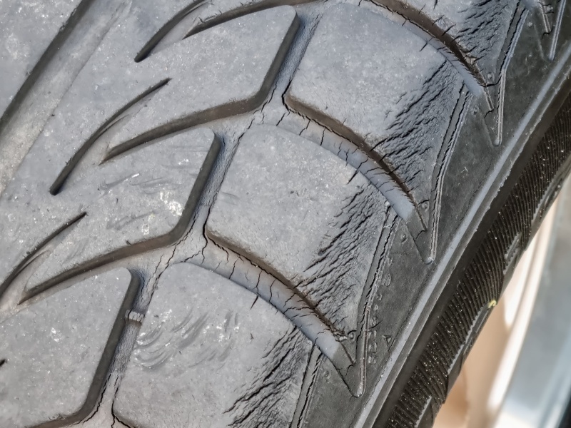

Fout. UV bescherming voor rubber is belangrijker dan je denkt. Het is de hoofd-oorzaak dat rubber uitdroogt en dus droogtescheurtjes gaat krijgen. Je vergist je in hoe snel dat ontstaat en genoeg mensen die niet genoeg km per jaar rijden om ze op profieldiepte te moeten vervangen. De banden van m'n Starlet en TransAm worden alleen op ouderdom vervangen...
Voorheen gebruikte ik ook wel bandendressings maar die waren meer voor de show dan bescherming. Sinds een jaar of 2 ben ik grotendeels over op Gyeon en gaat het nu wel vooral om de bescherming. En Gyon Tire laat het er ook nog mooi uit zien toevallig.
Voorbeeldje van m'n TransAm
Afbeeldingslocatie: https://tweakers.net/fotoalbum/image/8THJ9ZKeYV9t5kLq26NdLk19.jpg
Deze waren wel erg oud, maar heb het ook gehad op Vredesteins die nog maar 4,5 jaar oud waren. Mijn huidige Michelin CrossClimate beginnen ook al terwijl ze er net 4 jaar onder zitten...

Dat zijn de banden van een "barn find' :+
Er zullen best droogte scheurtjes kunnen ontstaan, maar zolang het nog geen APK afkeur is en de band niet (echt) in een technische slechtere staat is zie ik het probleem nog niet.

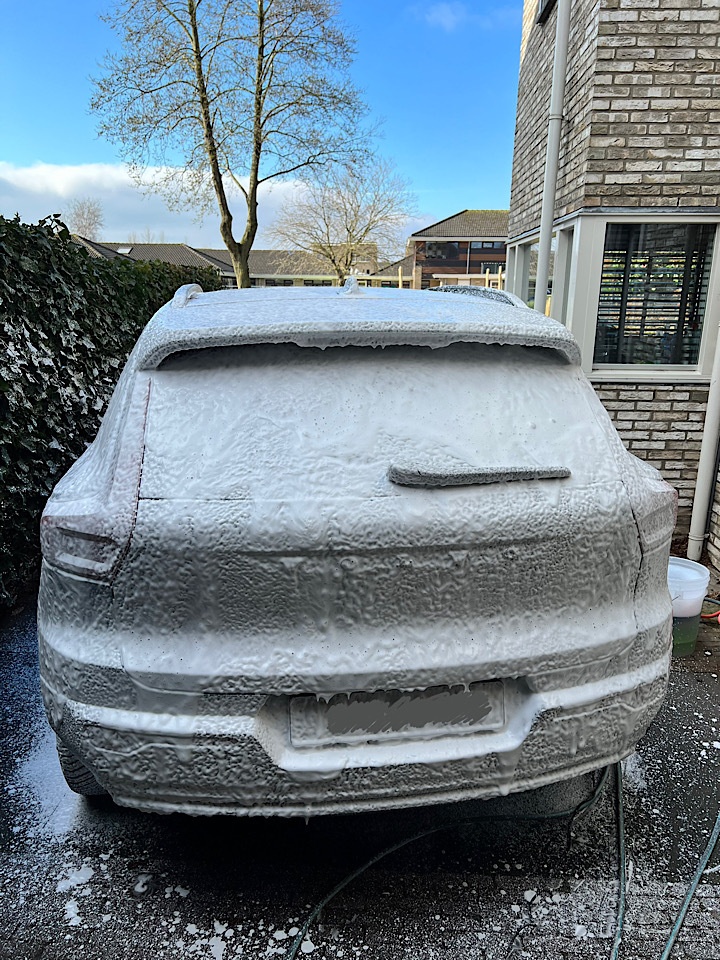

Weekje Oostenrijk dus de auto was flink gepekeld. Snelle wasbeurt. Foam alleen was niet genoeg dus een extra slag met de spons gedaan.
Foam: Bilt Hamber Toch Less
Shampoo: Gyeon Bath
Ramen: Bilt Hamber Trace Less. Maar je merkt dat het met 0-1 graden wat lastiger streeploos op dampt.
Gebruik beide al een tijdje en dik tevreden over resultaat en gemak ondanks dat beide niet overmatig foamen.

Die achterbanden van m'n TransAm waren BFGoodrich gForce Sport en zijn er eind vorig jaar met 17 jaar oud af gegaan. Niet omdat ze afkeur waren maar omdat ik er zelf aan begon te twijfelen. De voorbanden zijn Maxxis Victra MA-Z4S en waren toen zo'n 13. Had nog 2 dezelfde als de voorbanden liggen die nu achterop zitten. Nu dus rondom 14 jaar oud. Daar zitten nog weinig droogtescheurtjes in maar begint wel langzaam. Voordeel is datie al zo'n 15 jaar binnen staat en dus maar weinig zonlicht ziet. Het probleem is de maat van 245/50R16 en 255/50R16 waar vrijwel niet meer aan te komen is. Heb na een jaar zoeken nog een laatste set BFGoodrich gevonden, maar die velgen moeten eerst gerenoveerd worden, dus die liggen intussen al een jaar zonder velg in de garage te wachten op financiele verbetering.
Mijn Starlet had eerst rondom Uniroyal RainExpert-1. De voorbanden waren qua profiel aanvervanging toe (reed destijds nog wat meer) en zijn toen Vredestein Sportrac-5 onder gekomen. Toen die Sportrac's zo'n 4,5 jaar waren hadden ze bijna net zo'n heftige scheurtjes als die Uniroyals met 7 jaar oud. In oktober 2021 zijn ze alle 4 vervangen door Michelin CrossClimate+. Da's nu ruim 4 jaar en ook die beginnen al wat droogescheurtjes te krijgen, maar qua profiel zitten ze nog niet op de helft.
Ik snap dat er mensen zijn die veel rijden, maar het gemiddelde in NL ligt rond de 13-15K per jaar. Dus velen zullen moeten vervangen ivm ouderdom en niet profieldiepte. Zo raar is dat niet.
CreativeS schreef op zondag 28 december 2025 @ 13:43:
Dus als de carrosserie verder maar glimt boeit de rest niet, want dat is toch geen APK-afkeur? Noted.
Ik zit iets anders in elkaar, maar ik respecteer andermans mening. Ik vind droogtescheurtjes zo gigantisch afbreuk doen... maar het scheelt dat ik mijn banden max 3 à 4 jaar gebruik :)
Je kan overdrijven, droogtescheurtjes zie je alleen binnen 50cm afstand en goed kijken. Ofwel in de praktijk ziet niemand dat. Dat je ze elke 3-4 jaar vervangt moet je zelf weten natuurlijk :) Ik weet niet wat jouw bandenmaat kost maar ik vind ze veel te duur om niet op te maken.

@GeeMoney heb je verdunning in je sprayfles bepaald alvorens te beginnen? Dus dat hele proces van sprayfles vullen met water, leegspuiten in een emmer, liters bepalen en aan de hand daarvan je dosering foam vloeistof bepalen? In december heb ik ook voor het eerst dezelfde foam cannon geprobeerd op mijn Kärcher K4 en auto. Ik heb er uiteindelijk 260ml ingedaan wat, achteraf, wellicht wat veel was. Maar ik kreeg wel een mooie foam laag die ik met een handdrukfles nooit kreeg.
Dat zag er zo uit:
Afbeeldingslocatie: https://tweakers.net/i/K54bJUhc1F2VMjTekT5sfSRtwQo=/800x/filters:strip_icc():strip_exif()/f/image/kdR3AL9RR8WIH91XGRJMG799.jpg?f=fotoalbum_large
Ik had de uitleg van Carclean gebruikt. Die vind je onder ‘handleiding’:
https://www.carclean.com/...ess-snow-foam-1000ml.html

Wij zullen hier wel speciaal water hebben... ik heb er echt niet meer dan 100ml Bilthamber TL foam en 900ml water ingedaan. Ik kon de auto 2 keer rond. En je kan de PIR wel gaan uitrekenen, dan klagen ze weer dat het te dun is... 100ml product en 900ml water... goed naar de afstelling van de foamer kijken (ja, dan kan het ook te dun worden) en klaar.

Vandaag mooi moment om de Foamula one van Valet Pro te proberen, de i5 was flink smerig.
Afbeeldingslocatie: https://tweakers.net/i/0yAOWYx2SqB0MHEZARipOQEcncI=/fit-in/4920x3264/filters:max_bytes(3145728):no_upscale():strip_icc():strip_exif()/f/image/sPkVAO67KqmVw2PLsORo4b3k.jpg?f=user_large
Vond de foam wat tegenvallen. Had de Polar Blast van Autoglym en deze gaf een flinke dikke foam. Deze was veel dunner. Moet nog wat met de concentratie spelen, alhoewel ik al best wat gebruikt had. Liep er daardoor ook wel snel af.
Afbeeldingslocatie: https://tweakers.net/i/nOT4tAc1txP-W84Xd-Xx344_cUY=/fit-in/4920x3264/filters:max_bytes(3145728):no_upscale():strip_icc():strip_exif()/f/image/KYjnLf7XsnMPL4nnInwmdRRP.jpg?f=user_large

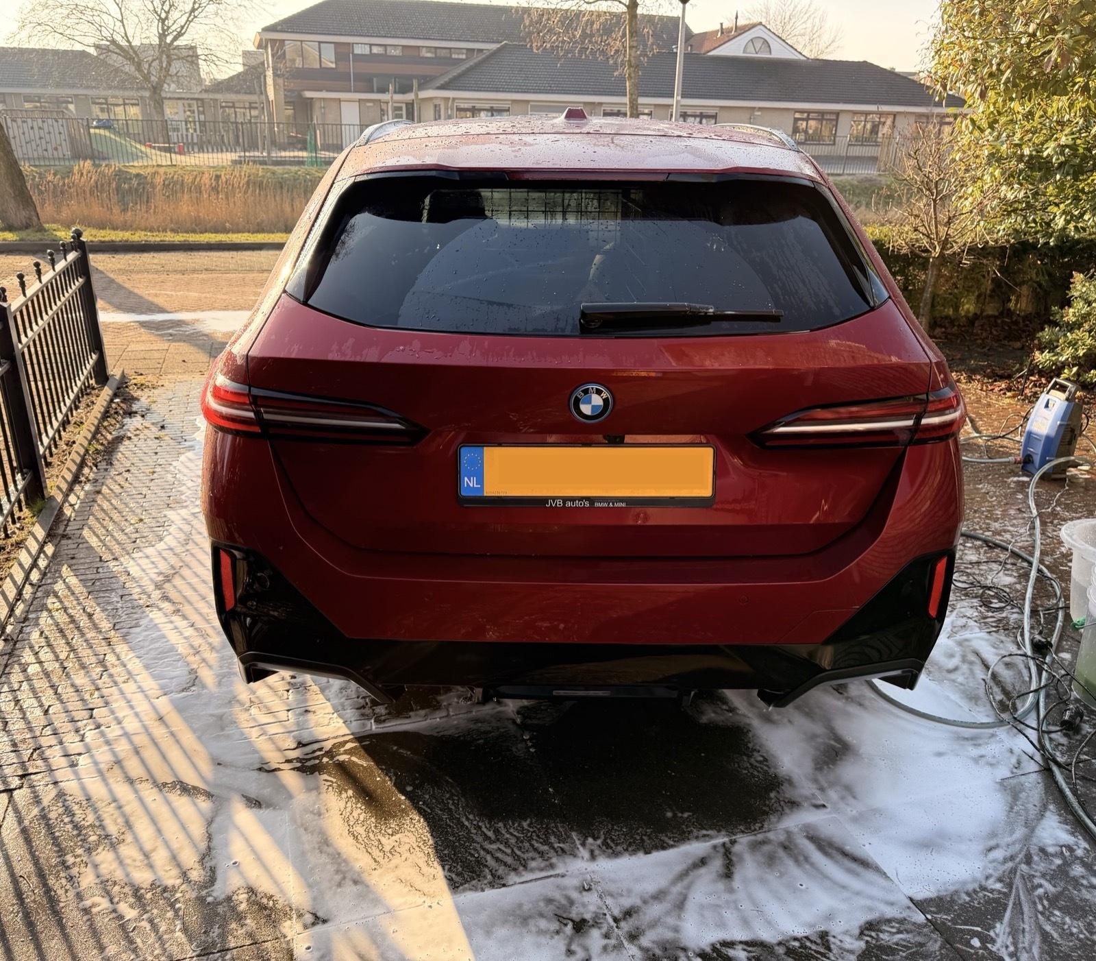

Echter ondanks dat viel het mij niet tegen hoeveel zooi er met het afspuiten al vanaf kwam. Dit was na alleen afspuiten:
Afbeeldingslocatie: https://tweakers.net/i/89uQW0d43mMpaoq_lkBZMAdQ7So=/fit-in/4920x3264/filters:max_bytes(3145728):no_upscale():strip_icc():strip_exif()/f/image/DqGKCNFSvLw44jXPrA3iMJIM.jpg?f=user_large
Afbeeldingslocatie: https://tweakers.net/i/9GGNCGiSHdbzOarCjqSTkPyDlWE=/fit-in/4920x3264/filters:max_bytes(3145728):no_upscale():strip_icc():strip_exif()/f/image/5CP2Qx2FFcv1nAxj2VcEAoCl.jpg?f=user_large
Met name het vuil op de deuren had wat meer motivatie nodig om er vanaf te komen ;) Maar dan toch lekker dat ze allebei weer even wat meer glimmen

@Ophidian ik vond mijn Kärcher nog teveel druk geven eigenlijk. Ik moet eens kijken of dat nog anders kan. Ik heb nu die fles direct op de lans maar dan is het enige draaiknopje op die fles voor meer of minder foam maar volgens mij blijft mijn waterkracht “voluit” ?
En mijn foto is overigens ook wel een minuut of 3-4 na het inspuiten genomen. Toen bedacht ik oh ja, even een foto maken :)

Soms kan je in de fles nog een ander ventieltje stoppen met een groter of kleiner gaatje.
  • GeeMoney
  • Laatst online: 12:14
martijn v o schreef op zondag 18 januari 2026 @ 20:27:
Ik heb "de kleine" er al op. Of zorgt die dan juist voor een sterkere straal bedenk ik mij nu.

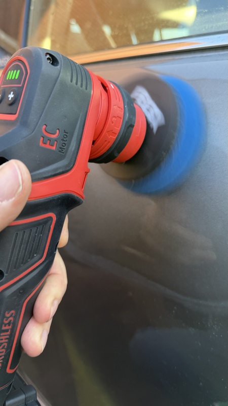

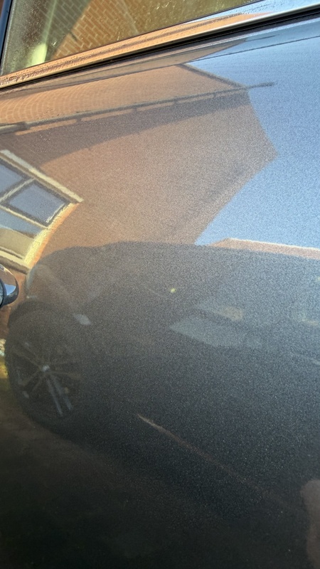

En dan kom je terugwandelen van de bouwmarkt, je ziet je (best wel knap voor de leeftijd) hobby auto in het zonnetje... goh, staat er mooi bij... wait, what? Heeft een iemand zn deur in de mijne gezet. Grrrrr.
Afbeeldingslocatie: https://tweakers.net/i/7LgwTN3p60Tho0A5QtE1PtxtRw8=/800x/filters:strip_icc():strip_exif()/f/image/37LMjsjD4XZpstfWBsUevWIt.jpg?f=fotoalbum_large
Afbeeldingslocatie: https://tweakers.net/i/Bjq-7aVe9JTFvQE1EyGelmkZqac=/x800/filters:strip_icc():strip_exif()/f/image/jzPVOQwKOzDifsSH3efvp9aL.jpg?f=fotoalbum_large
Afbeeldingslocatie: https://tweakers.net/i/vrpyae-kCD0Gh4_VQYiNfEOP034=/x800/filters:strip_icc():strip_exif()/f/image/5MlZxxXbCbH8OGbwEEI36zAW.jpg?f=fotoalbum_large
Afbeeldingslocatie: https://tweakers.net/i/JGsKaTYcAJ9TX7GU2EUxHSfByqI=/800x/filters:strip_icc():strip_exif()/f/image/oJquZJNIlEw3FWC6lRBc5R08.jpg?f=fotoalbum_large
Flex pxe, 50mm harde en zachte pad, met koch chemie cut and finish p6.02.
Er zit nog een butsje in, maar die druk ik er wel uit als ze zon niet meer zo laag staat, want ik zag het slecht.

@GeeMoney, gedurft 2 auto's tegelijkertijd! Bij mij droogt het altijd op als als een gek. Al is het ook alweer 1,5maand geleden dat ik onze auto's het laatst heb gewassen.
Moest hier aan denken:
YouTube: FOAM CANNON HACK! SIMPLE $5 MOD MAKES ALL THE DIFFERENCE
[ Voor 52% gewijzigd door Card Nox op 19-01-2026 09:14 ]
