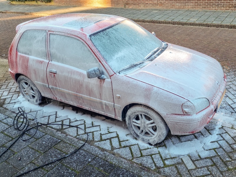

Afgelopen week heb ik m'n Starlet weer eens gewassen. Voor het eerst in minstens anderhalve maand.
Eerst de banden gedaan met Gyeon TireCleaner en Carclean Premium Tire Brush. Na de 2e pass vond ik het al goed genoeg, viel niet tegen. Meteen aansluitend de velgen met Mothers California Gold shampoo, Nuke Guys chenille handschoen, Monello wheelwoolie en voor het eerst ook Carclean microfiber wheel brush Ultra Flat! Beviel erg goed, kan er nu mee tussen velg en remklauw.
Daarna de rest van de auto. Eerst grotendeels ingesprayed met Poorboys Bugsquash 1:2 verdund.
Kort daarna overheen gespoten met snowfoam met de HD, waarvan ik nu voor het eerst Monello Artico Magico gebruikt heb. Paar mins laten weken.
Afbeeldingslocatie: https://tweakers.net/fotoalbum/image/m8CsMz2kKFuRry1p8m4EgnQQ.jpg

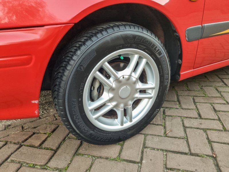

Dan uitgebreid Gyeon Cure er op. Alles dus, lak, ramen, rubbers, ongespoten plastic, enz. Nadat ik de hele auto gedaan heb uitpoetsen (niet meteen nee, was koud genoeg, droogt langzaam).
Als laatste natuurlijk ook de velgen en banden met Cure. Ja ook op de banden, snel, makkelijk en prima resultaat.
Aangezien het weer zo laat was dat de auto begon te beslaan was de coating moeilijk uit te poetsen. Dat vertrouwde ik niet helemaal.
Weer de volgende dag maar betijds begonnen, en weer een laag Cure op heel de auto en nu wel fatsoenlijk uitpoetsen.

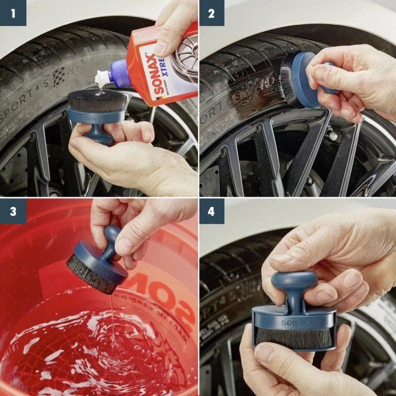

Heb toen toch maar besloten, ondanks elektrische verfbrander niet gebruiken, Gyeon Q2 Tire aangebracht met de eveneens splinternieuwe Sonax Tire Brush borstel.
Afbeeldingslocatie: https://tweakers.net/fotoalbum/image/WqN1kku6ShMxelcaQzug1KUm.jpg
Die heb ik sinds kort liggen. Daar was ik te nieuwsgierig naar, nu de banden schoon zijn moest ik dat gewoon ook maar meteen proberen. Voorheen deed ik dat altijd met een foam applicator, maar dat was altijd kliederen, in alle 1000 ribbels amper er tussenin te krijgen, daardoor te dik er op, weer moeilijk uit te poetsen, enz. Deze nieuwe bandenborstel moet iedereen hebben die dressing wil aanbrengen! _/-\o_ Het is er zo makkelijk en dun mee aan te brengen dat ik het niet eens meer uitgepoetst heb. Extra bescherming voor de winter gaat boven de looks.
Afbeeldingslocatie: https://tweakers.net/fotoalbum/image/YjChcPnjVmI35kYval73W97S.jpg

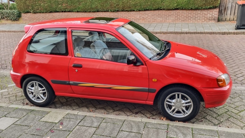

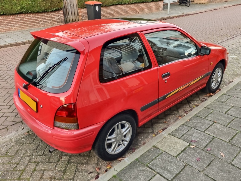

Dan vandaag. Ondanks van de week kleien en nieuwe coating er op bleven het dak en motorkap wat doffige vlekken hebben. Dan wordt het weer tijd voor de Flex PE14-3 125 rotary polijstmachine.
Met Monello witte pad met Monello Mezzo alleen de liggende en schuine delen en wat krassen aan de zijkant gedaan.
Met Monello zwarte finishing pad met Monello Finale hele auto gedaan behalve bumpers en onderste helft.
Tussendoor telkens afgedaan met schone droge doek zodat ik zie wat ik doe. De doeken die ik er hier voor gebruikt heb zijn de Dope Fibers 40x40 4-pack groen.
Als laatste met andere schone doek Dope Fibers 40x40 4-pack rood en en Monello Perfetto detailerspray de lak schoonmaken.
Met weer een andere rode doek met Gyeon Prep de hele auto ontvetten.
En ja van de week beetje weggegooide moeite, maar natuurlijk weer Gyeon Cure erop. Hele auto 2x gedaan.
Deze rode en groene doeken zijn niet meer te krijgen. Die had ik gekocht voor alleen polijst-doeleinden.
De blauwe Mega Ultra Towel en Mega Plush die ik 15 jaar geleden kocht zijn ook niet meer te krijgen maar die blauwe zijn nog steeds mijn favoriete doeken en gebruik ik het meest, voorheen voor uitpoetsen van wax/sealant en nu dus ook voor aanbrengen Cure.
Afbeeldingslocatie: https://tweakers.net/fotoalbum/image/yYAmEyGpuOfFEk7Wr6YQ65Eo.jpg
Afbeeldingslocatie: https://tweakers.net/fotoalbum/image/PjEknfrIEkQZMfgljP2HjcTZ.jpg
De buurvrouw was nog even komen kijken, die dacht dat ik de auto opnieuw had laten spuiten zo erg datie glimt 8) haha

De Sonax Tire Brush had ik dus sinds kort al maar die is zo goed dat ik een reserve wil 8)

Ik heb op m'n Starlet Gyeon Q2 View zitten, nog voordat de EVO uit kwam. Zou 1 jaar stand houden. Zit er nu al ruim 2 jaar op. Gewoon regelmatig 'boosten' met Cure, Glass+ en/of WetCoat. Heb Q2 View EVO vorig jaar al wel aangeschaft maar nog steeds geen reden gezien om weer zoveel moeite te doen om hem aan te brengen :)
Dus: Q2 View EVO? Doen! En dan wel op alle ramen, zijramen, dakramen en zijspiegels. Ik kon met dat kleine flesje alle 7 ramen elk 4 lagen geven en dan was het flesje nog net niet op.
