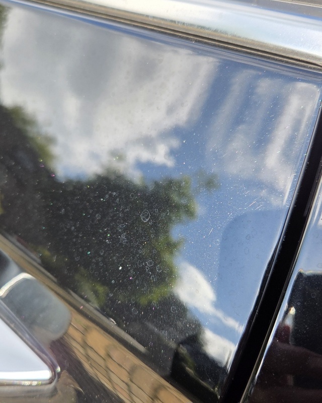

Over een week of twee ga ik m'n rode Mazda 2 inruilen voor een zwarte Mazda 3. Dat is een demo en ongeveer een jaar oud. Ik ben benieuwd naar de staat van de lak (want dat heb ik door stofdruppels bij de proefrit niet goed kunnen beoordelen). Ik zit er nog sterk aan te denken om deze meteen te voorzien van een coating (Gyeon MOHS EVO), maar heb daar geen ervaring mee. Ik las in dit topic al dat je dat een tijd moet laten uitharden, dat het niet vochtig mag worden en dat je het dus beter binnen kunt doen. Die mogelijkheid heb ik dus niet en met een beetje pech hoort er ook nog een dagvullende voorbereiding aan vooraf. Dus misschien toch maar beter vragen aan een lokale detailer om het doen?

Oi, van rood naar zwart. Toevallig heb ik beide :+ maar je bent je er bewust van dat op zwart alles te zien is? Da's meer werk met bijhouden dan fellere en lichtere kleuren.
Klopt dat de keramische coating een grondige en nauwkeurige voorbereiding vergen, net als wanneer je in een spuitcabine de auto gaat natlak spuiten dat voorbereiding cruciaal is. Klopt ook dat de coating na aanbrengen 24 uur niet vochtig mag worden, dus ook geen nacht-condens. Persoonlijk geen ervaring mee maar ik zou de waarschuwingen serieus nemen, zeker op een hele donkere/zwarte auto.
De voorbereiding bestaat na wassen vooral uit
- oude waxlagen er af, dit kun je makkelijkste doen door een wax/coating-stripper door je was-sopje te mengen
- kleien
- polijsten, lak moet zo glad mogelijk zijn
- heel grondig ontvetten (net als bij natlak spuiten)

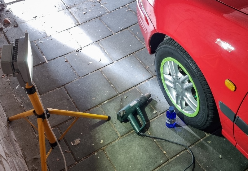

En dan de coating zelf. De omstandigheden moeten goed zijn. Je kan het tegenwoordig wel zelf buiten doen, gelukkig zijn de coatings vooruit gegaan waardoor dat kan. Maar niet in de zon, liefst geen of heel weinig wind (stof en vuil komt zo aangewaaid), gemiddeld lekker temperatuurtje, en vooral geen kans op neerslag en condens. Kan per coating verschillen maar persoonlijk zou ik zeggen, 24 uur laten uitharden. Daarna mag je er pas mee gaan rijden, en eerste 1-2 weken niet wassen.
Coating is duur en bedoeld om jaren mee te gaan tegenwoordig, dus als je al flink geld steekt in zoiets, dan natuurlijk wel gelijk goed doen.
Of je daar dit jaar zelf nog de kans voor gaat krijgen nu het richting half september gaat, het zou kunnen maar het is knap gevaarlijk wbt nachtcondens. Laten doen is weer flink extra geld waarschijnlijk...

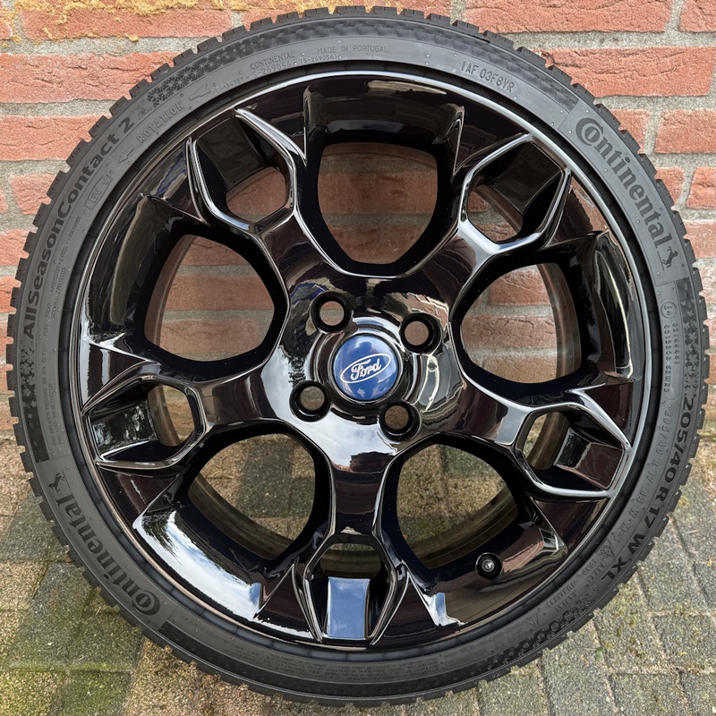

Ik heb de velgen gisteren pas opgehaald. In Italië kreeg ik de mail dat de velgen klaar waren, maar het had geen haast. Voordat ze de velgen gingen poedercoaten nog door ze gebeld, want drie van de vier velgen waren niet geheel recht. Aangezien we voor het hele plaatje kwamen is het richten van de velgen voor weinig gedaan. De velgen zijn roadforce gebalanceerd en er zit bijzonder weinig balanceergewicht op. Voor mijn vader is de afwerking keurig. Mijn velgen gaan daar echter niet naartoe.
Ik heb vanmiddag de velgen even gewassen en de banden goed gereinigd als voorbereiding op het coaten. En zo op het oog... ben ik al acht puntjes tegengekomen waar ik zelf niet zo blij mee zou zijn. Je ziet ze bijna niet, maar 'what has been seen...' Ik kijk gewoon anders naar de velgen dan mijn vader. Ik zal morgen proberen het één en ander netjes te krijgen met een polijstrondje en daarna ontvetten en coaten.
Maar goed, voor zover dus.

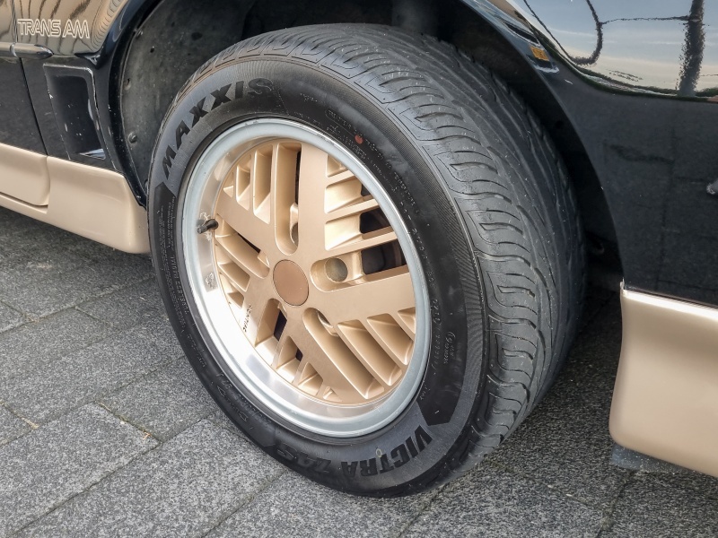

Dank voor de terugkoppeling. Ik heb het hier op Tweakers nog nergens neergezet, maar de 'tijdelijke' velgen onder m'n TransAm wilde ik zelf met een kwast een ander kleurtje geven (was door de vorige eigenaar al gedaan namelijk so who cares). Maar dat liep anders, kreeg ze niet schoon en de lak bleek aan de achterkant in veel slechtere staat dan verwacht. Heb ze naar Velgendokter in Uden gebracht voor de goedkoopste optie ontlakken, stralen en 3-laags poedercoaten, zonder verdere bewerking. Met brengen schatte hij een week of 2, wat ik al lang vond, werkorder in de email gaf een datum die 3 weken zou betekenen, en uiteindelijk kon ik ze na 3,5 week ophalen. De kleur was precies zoals ik hoopte. Zag her en der wel een paar spikkels in de lak maar geen aandacht aan besteed want was toch maar mijn setje beun-velgen. Thuis echter bleek dat ze helemaal vol blaasjes zitten, voorkant her en der een paar op de rand, achterkant heel erg. Eigenlijk echt om te huilen. Duidelijk of niet goed ontgast, voorgewerkt of de oven te heet gehad of zo. Ze hanteren een 'keuringsnorm van 1,5 meter" maar op 2 meter is het ook nog te zien. Nee ik ga er niet mee terug want toch maar beun-velgen en nog steeds beter dan wat ik zelf had kunnen doen met de kwast.
Heb er inmiddels ook een heel flesje Gyeon RIM EVO op gezet, speciaal hier voor besteld, want het beste moment is nog voor het eerste gebruik natuurlijk.
De originele velgen van m'n TransAm die al bijna een jaar binnen liggen en op kleur van de auto gespoten moeten worden ga ik daar dus niet heen brengen... want die moeten wel perfect gedaan worden.

Knightwolf schreef op woensdag 10 september 2025 @ 23:44:
O nee, zo erg is het niet, dan was ik wel teruggegaan. Op anderhalve meter is er niets van te zien, maar goed... ik weet het nu en zo blijft het :)

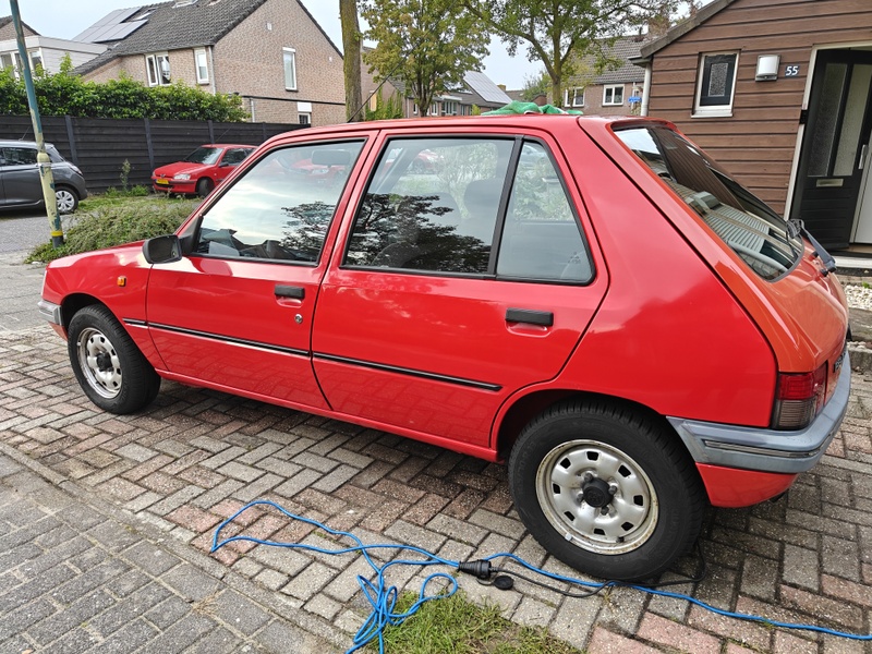

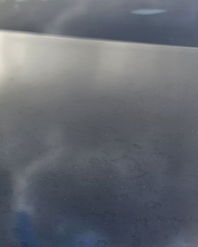

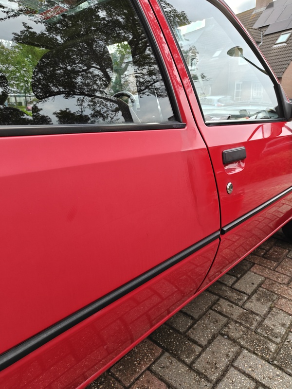

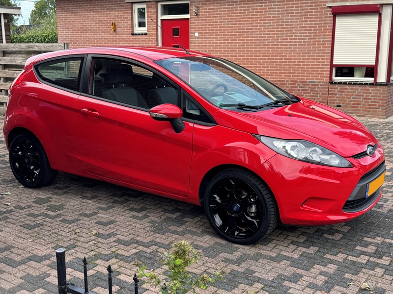

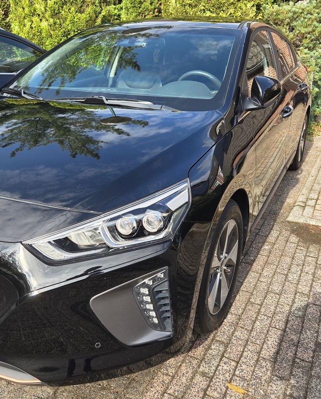

Wat te doen met dit soort (water?) spots?
Vanaf afstand staat mijn auto er altijd goed bij:
Afbeeldingslocatie: https://tweakers.net/i/fdNgH_B6_5x0oVOOdH_74uloAOU=/x800/filters:strip_icc():strip_exif()/f/image/q44Kc3z420RN2ssnXqRpS3WP.jpg?f=fotoalbum_large
Maar als we dichter bij gaan kijken, zijn er dit soort vlekken aanwezig.
Afbeeldingslocatie: https://tweakers.net/i/UaCDjfhS2amNWMJE42i13HTVYVQ=/x800/filters:strip_icc():strip_exif()/f/image/jWjZ5J4DYN9SdDHfSemM6wWm.jpg?f=fotoalbum_large
Afbeeldingslocatie: https://tweakers.net/i/zN99fkF0FQYN8GhxMyQgrwfv804=/x800/filters:strip_icc():strip_exif()/f/image/GjUZGpTYYuqE0w6zTzKbBGFt.jpg?f=fotoalbum_large
Ik heb het vermoeden dat het opgedroogde regendruppels zijn. Er zit wel een keramische spray coating op. Een andere optie is dat het plakkerig spul van de bomen hier is. Op andere plekken zijn het minder druppels maar grotere vlekken. Dus wellicht is het een combinatie.
Bij hard boenen met een microvezeldoek krijg je het er wel af, maar dan ben je waarschijnlijk meer dan een dag bezig om de hele auto te doen en ik vraag mij af of het de juiste manier is. Ik kan nog eens proberen te kleien of polijsten met een finish middel/pad. Eerst maar even adviezen ingewinnen.

als het met hard boenen met een microvezel weg gaat dan zal het ook zeker weg gaan met licht machinaal polijsten. Dus als je een DA polisher hebt gewoon lekker een rondje polijsten. Dan gaan dit soort harde water spots zeker weg.
er zijn eindeloos veel prima combinaties tussen polijstmiddelen en polish pads. Zelf ben ik fan van Rupes gele polijst pads icm Sonax EX 04-06. Maar bijna alles komt op het zelfde neer. Of je nou Monello, Scholl of menzerna pakt. De meeste slijpkorrels komen uit de zelfde fabriek.
[ Voor 7% gewijzigd door dikkiedik op 14-09-2025 12:55 ]
  • Knightwolf
  • Laatst online: 13-09 13:59
Er zijn producten tegen waterspots. Ziet er idd uit als zooi uit bomen. Welke keramische spraycoating heb je? Gyeon Cure toevallig? Welke coating je ook hebt, polijsten haalt alle coating er weer af. Ik denk dat je dit met een goede wasbeurt er wel af kan krijgen, wellicht een beetje APC in je sopje erbij doen. Ik gebruik sinds 2 jaar Gyeon Cure en heb nooit zo'n moeite om dit soort vlekken er af te krijgen, geen speciale spulletjes nodig iig.

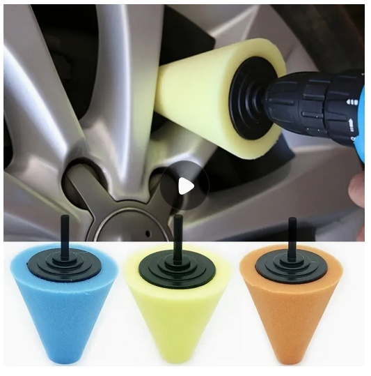

Er zijn veel soorten polijst-cones of polijst-ballen opzet stukjes voor de boormachine, speciaal voor kleine randjes en kiertjes en dus ook voor velgen. Wellicht een optie voor je.
Willekeurig plaatje van internet
Afbeeldingslocatie: https://tweakers.net/fotoalbum/image/VAqSEqw4Y4v7GVexGLkanXH5.jpg

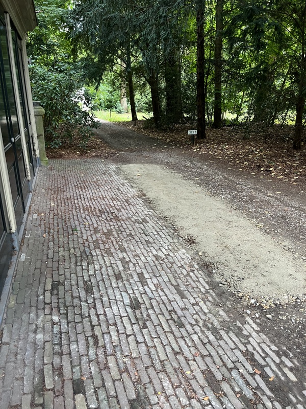

Emmers gaat het inderdaad niet worden door de hoeveelheid water die nodig is. Ik huur de woning dus vandaar dat het wat lastig is. De waterdruk is ook erg laag dus handmatig water aanvoeren gaat hem niet worden.
Ik heb nu een afkoppeling aan de wasmachine gemaakt en pak de stroom uit het huis. Ik heb een HD gehaald die normaal werkt. Uiteindelijk een 30 euro bladblazer van de Aldi gehaald voor het blad op de wegen. Kwam er ook achter dat je dan echt een dikke accu blazer nodig hebt, eerst dit eens testen. Deze blazer is om het pad schoon te houden maar wellicht ook om te drogen.
Hoe zit het met drogen als ik er een waterontharder tussen zet. Is dat nog steeds nodig? Aangezien ik in een natuurgebied woon wil ik geen shampoo gebruiken. Puur om het zand eraf te spoelen als het pad vol modder ligt. Maar zonder shampoo en wassen is het vuil er niet af en lijkt me drogen niet verstandig.
Wellicht dat een shipe en whipe dan uitkomst biedt. Eerst het grote zand eraf spuiten. Dan met die spray langs en afdrogen.
Om een beeld te geven. Hier parkeer ik. Ik heb het deel waar de auto komt met zand en cement en grind opgehoogd. Net er Ardennen split over gedaan in die matten. Dat blijft wel een paar maanden goed.
Afbeeldingslocatie: https://tweakers.net/i/d3JXaYMROJjEARtzl6lYNQR3e0Q=/x800/filters:strip_icc():strip_exif()/f/image/f8R6F70qPcSsYMQspRys3tMW.jpg?f=fotoalbum_large

Je hebt een wasmachine dus wel water. Weinig waterdruk is geen probleem, zoals ik zei een HD zuigt aan. Je kan een tuinslang aan koppelen en naar buiten leiden. Net als een verlengsnoer voor stroom. Hier bij mij thuis moet ik ook met tuinslang en verlengsnoer werken, is niet meer dan normaal. En anders is zo te zien een losse regenton of watertank op een pallet of zo neerzetten wellicht een optie als je zo graag 2x per week je auto afspoelt. Zo te zien is daar ruimte genoeg voor. Die ton kun je met weinig waterdruk rustig aan vullen over de tijd, desnoods met een toilet-vlotter sluiter zodat je niet hele tijd hoeft te controleren of hij vol zit en zo ook niet kan overlopen. Aansluiten op de dakgoot kan natuurlijk ook nog een optie zijn, vast ook wel bij een huurhuis? Zo permanent is zo'n verbouwing niet. Wel oppassen in bosrijk gebied dat je water gefilterd wordt voor het in de ton terecht komt zodat het schoon blijft.
Geen sop in het natuurgebied gebruiken begrijp ik helemaal, zou ik ook niet graag zien. Hooguit voor een enkele keer maar niet wekelijks of zelfs maandelijks. Gelukkig zijn er wel veel biologisch afbreekbare poetsspullen te krijgen.
Wat wellicht een optie is om gewoon bij de wasbox je auto grondig te wassen met sop. Thuis alleen met waterdruk uit de HD moet dan wel voldoende zijn. Je hebt echt niet 2x per week sop nodig, eerder 1-2x per maand.
Elk bosrijk gebied is wel vervelend om auto's schoon te houden. Sterker nog, 1 boom is al voldoende voor ellende als je er onder parkeert :P Wat helaas prijzig is maar met een nieuwe auto absoluut het overwegen waard is een echte harde ceramic coating erop (laten) zetten, zoals Gyeon Mohs EVO.

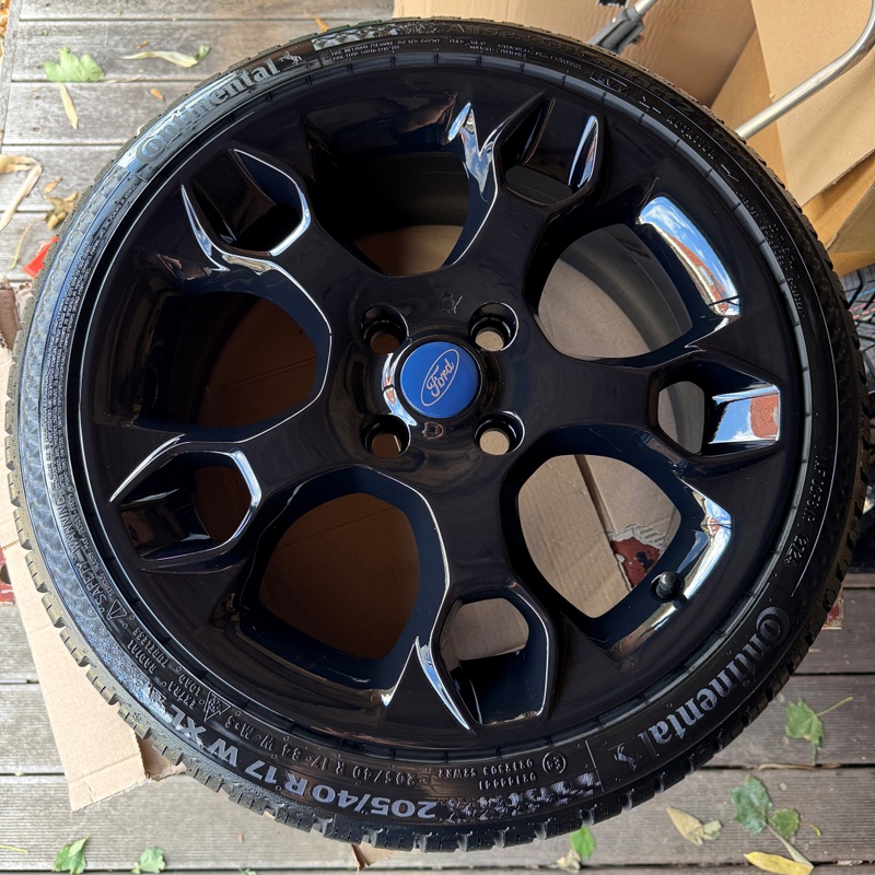

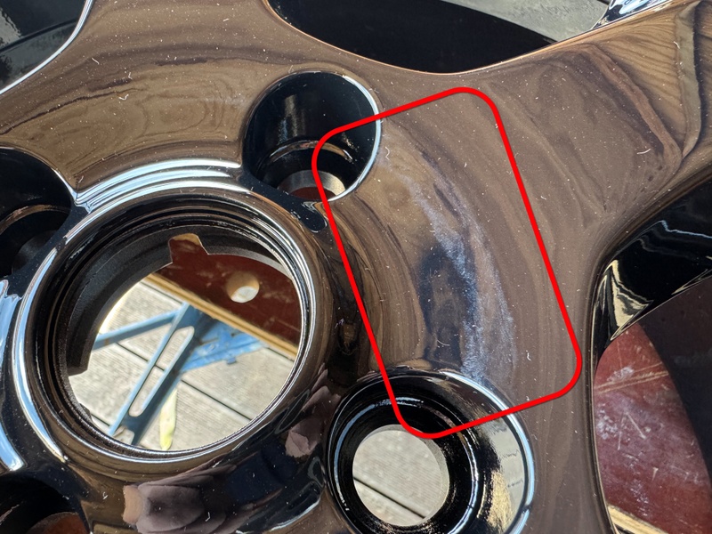

Klein voorbeeld... helaas dus iets meer werk dan alleen Gyeon Primer :o máár... ze worden nu wel superstrak (voor zover mogelijk).
Afbeeldingslocatie: https://tweakers.net/i/hdElg3uqnAFgjsOvDTKMSRGWgNY=/800x/filters:strip_icc():strip_exif()/f/image/lO3SYYwqsMoZeLa5zuY31XiO.jpg?f=fotoalbum_large
[ Voor 14% gewijzigd door CreativeS op 15-09-2025 22:38 ]
  • CreativeS

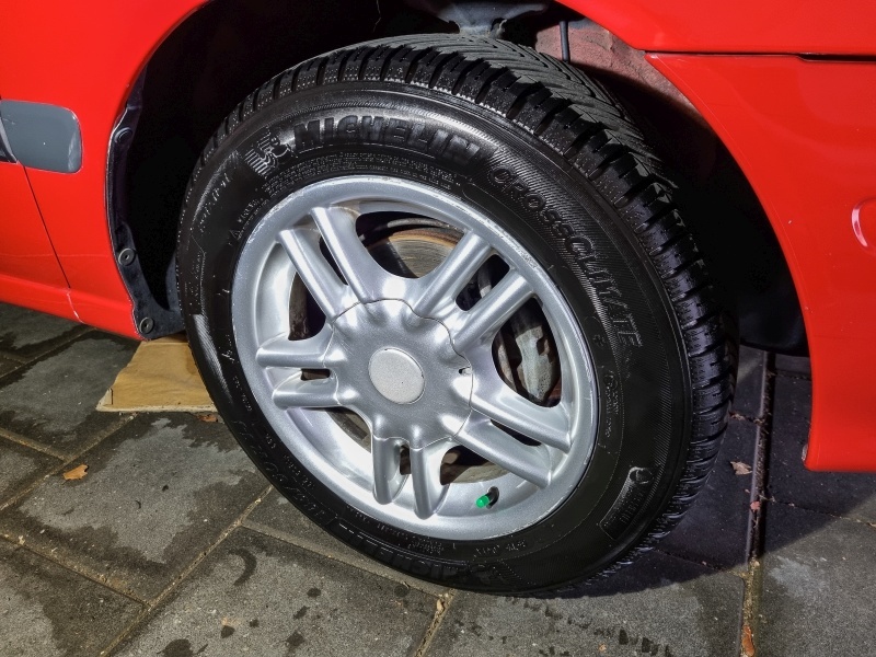

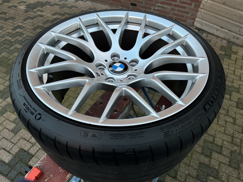

Afbeeldingslocatie: https://tweakers.net/i/5qAJn6YPyA-TUk1W_yxcTHlWsRU=/800x/filters:strip_icc():strip_exif()/f/image/PJ0RTTW4UIiJHeTAhLNyZlJw.jpg?f=fotoalbum_large

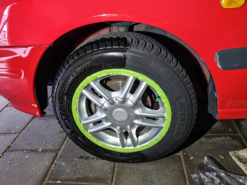

Gepolijst met Gyeon Q²M Polish, in de Gyeon Q² Rim EVO gezet en alvast de banden even ingesmeerd met Gyeon Q² Tire. Coating kan zo mooi 24 uur uitharden en de Gyeon Tire kan mooi in de band trekken. Morgen nog even met een föhn bezig en dan uitwrijven. Ik zeg: gelukt!
PS Jaja, ik heb ook de hiel nog wat beter ingesmeerd, ik zag na het nemen van de foto dat ik dat vergeten was :) Gyeon Q² Tire droogt overigens satijn/mat op. Geen rijdende spiegel.
[ Voor 11% gewijzigd door CreativeS op 15-09-2025 16:14 ]
  • Knightwolf

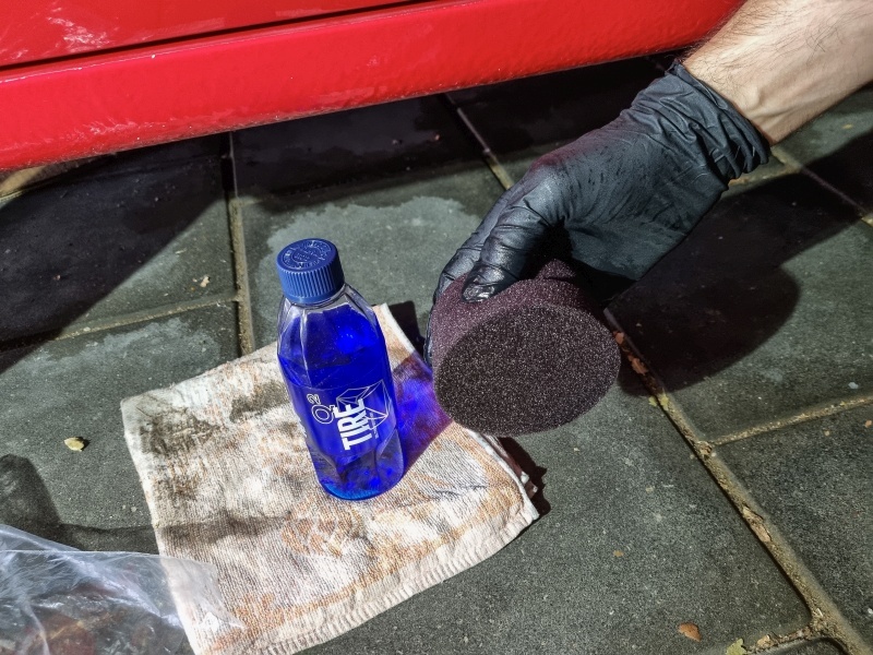

Vergeet Gyeon Tire niet ook aan de andere kant van de band te doen, die je niet ziet. Is niet voor het oog maar wel voor de bescherming en levensduur!
Gyeon Tire droogt niet mat op. Hoogglans zonder uitpoetsen, of hooguit zijdeglans hoe hard je het ook uitpoetst. Als het mat wordt is het al een tijdje tijd om hem opnieuw aan te brengen ;)

Na het uitwrijven natuurlijk... nu niet kissebissen aub :*) . Vind jij ook niet leuk... voorruit, Starlet (y)
Gyeon Tire is altijd satijn tot mat. Ik gebruik het al jaren. Ik zal ook nog even een zinsnede uit de omschrijving plaatsen:
De Gyeon Q² Tire zorgt voor een matte tot satijnen afwerking en een lange bescherming tegen UV-straling. De coating wordt snel na het aanbrengen droog en antistatisch.
Mat... :)
Afbeeldingslocatie: https://tweakers.net/i/IMx7zLH4wM2X5VYgeECI3BhWLDA=/800x/filters:strip_icc():strip_exif()/f/image/GFpOgs0lPvAoLCbQSbMUBGiY.jpg?f=fotoalbum_large
[ Voor 74% gewijzigd door CreativeS op 16-09-2025 09:14 ]

CreativeS schreef op dinsdag 16 september 2025 @ 07:20:
Mat... :)
Nou, hoe hard ik ook uitpoets, er blijft meer glans over dan ik mooi vind en minder wordt het pas na weken tot manden.
Weet niet hoe ultra dun je het er op doet dat je het zo mat krijgt? Maar aanbevolen voor lange standtijd is de band heet stoken met elektrische verfbrander en dan goed opsmeren en erin wrijven met je foam pad, dus redelijk dik op doen, minstens een uur laten intrekken, en dan afnemen tot je gewenste glansgraad. Maar minder dan zijdeglans krijg ik het dan niet meer. Ja de standtijd is dan wel 4 maanden als het niet langer is. Daar gaat het uiteindelijk ook om want hij moet zo wel de winter door komen.

Je ziet het op de foto? En dan heb ik nog niet eens een föhn gebruikt. Ik doe het op de Gyeon Q²M Tire applicator (en zoals je kunt zien is die vrij poreus) en smeer het in zoals op de foto van de zwarte velgen. Vrij dik. Ik doe niets speciaals. Misschien heb ik gewoon geluk dat het precies is zoals ik graag wil.
  • CreativeS
Knightwolf schreef op dinsdag 16 september 2025 @ 15:02:
Nou, hoe hard ik ook uitpoets, er blijft meer glans over dan ik mooi vind en minder wordt het pas na weken tot maanden.
Ik kan het mis hebben hoor... maar dit is na de hele behandeling. Uiteraard banden goed reinigen (normaal volstaat Gyeon Tire Cleaner, maar nu moest Dreft eraan te pas komen). Nacht met Gyeon Tire erop gestaan. Warm geföhnd en daarna uitgewreven. Mat. Alleen de hiel van de band heeft het niet echt opgenomen, jammer dan.
Afbeeldingslocatie: https://tweakers.net/i/F4g9U2m9QHp0yJWFL-kVNcFBiIg=/800x/filters:strip_icc():strip_exif()/f/image/amvENzTNBVCjQG7vrq2IDJfA.jpg?f=fotoalbum_large

Tjeemig, ik ben geen echte detailer blijk wel. Ben veel te lui om mijn wielen eraf te halen. :D
Zeiss Distagon 21 f/2.8
  • CreativeS
Gonadan schreef op dinsdag 16 september 2025 @ 16:10:
Dit is voor mijn vader zijn auto, die rijdt nu op zijn 'oude' velgen. Deze zijn nieuw opgemaakt en voorzien van goede banden. Dan verzorg ik voor hem even de laatste stap (inclusief een polijstronde, maar goed... water onder de brug). Zit aardig wat uurtjes in nu, maar ik weet waar ik voor sta.

Je moet natuurlijk wel eerst verwarmen en de poriën openen voor je het er op smeert!
Nu precies 2 jaar geleden (half sept 2023) heb ik Gyeon Tire voor het eerst toegepast op m'n Starlet.
Met verfbrander heet stoken
Afbeeldingslocatie: https://tweakers.net/fotoalbum/image/f7R4zkL4y8CRM3S5AigwYyjW.jpg
Met een foam dressing applicator Gyeon Tire aanbrengen
Afbeeldingslocatie: https://tweakers.net/fotoalbum/image/M7G4EF9Lsn6Mwf809TSaNbhe.jpg
Had een mooie 50/50 gemaakt voor de foto. Dunner aanbrengen moet je wmb niet doen want er moet voldoende vloeistof op blijven zitten zodat het zo diep mogelijk kan intrekken.
Afbeeldingslocatie: https://tweakers.net/fotoalbum/image/9oVtzZ0N8fjqv2U0HfAT7CC7.jpg
Ik weet het niet zeker maar dit is waarschijnlijk al na uitpoetsen. Kan me vaag herinnerne dat ik baalde van de best hoge glans die het bleef houden.
Afbeeldingslocatie: https://tweakers.net/fotoalbum/image/jklY4Li3b1lNr2c5MJI99xsP.jpg
Dit is precies 1 jaar geleden, half sept 2024. Een poetsbeurt tussendoor. Geen verfbrander, wel op dezelfde manier maar redelijk dun opsmeren. Dit is natuurlijk ook na uitpoetsen. Ziet er al een stuk beter uit, maar kan het nog steeds niet mat noemen. Wel al acceptabel zo.
Afbeeldingslocatie: https://tweakers.net/fotoalbum/image/5QBOpAjng4js2MlX0fgixPBk.jpg
Dit was op de Summer Power Nighs aug 2024. Natuurlijk maak ik voor een meeting m'n auto altijd netjes. Of ik Tire hier voor de meeting net had aangebracht kan ik alleen raden maar ik gok van wel. Ook dit is redelijk netjes maar niet mat te noemen.
Afbeeldingslocatie: https://tweakers.net/fotoalbum/image/2N0v3j2sDtXG466oLiFwP0Cb.jpg

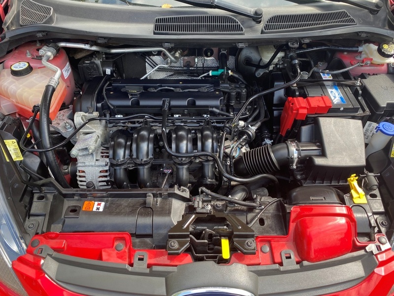

Wat is dat toch fijn om iemand blij te maken... een glimlach van oor tot oor. Nee, niet gewassen (dat was al op orde)… maar afgemaakt met nieuwe velgen d:)b
Afbeeldingslocatie: https://tweakers.net/i/K31zHGGjUKX0rhSOT82NmqVt_i4=/800x/filters:strip_icc():strip_exif()/f/image/RTyvrnSVBQclqpqEr2KW9DwP.jpg?f=fotoalbum_large
Afbeeldingslocatie: https://tweakers.net/i/w4bntJTlpjpZMrVheG77pH1Mf-A=/800x/filters:strip_icc():strip_exif()/f/image/AkcCkZqnrGiwhD3fFRzz6ZSV.jpg?f=fotoalbum_large
Bijna 16 jaar oud, nog geen ton gelopen... je ziet ook direct waarom ik zelf niet zo gek op zwarte velgen ben, maar het staat de auto verder goed. Glimt gelukkig goed.
[ Voor 27% gewijzigd door CreativeS op 19-09-2025 20:17 ]

CreativeS schreef op vrijdag 19 september 2025 @ 17:01:
Ik dacht dat je een auto van een paar jaar ff gewassen had, totaal niet gelet op het model :X
Ziet er knap uit!
  • CreativeS
elektriekert schreef op vrijdag 19 september 2025 @ 20:03:
Ziet er knap uit!
Dank.
Met 75 hoeft hij niet zo nodig meer een nieuwe auto en deze heeft hij nog samen met mijn moeder gekocht. Ik maak het met plezier weer wat mooier voor hem. Ik snap wel dat hij deze graag houdt.

Vanmiddag de 205 van mijn neef even onder handen genomen:
Afbeeldingslocatie: https://tweakers.net/i/bYXYhMWY7Z_vAv7KINdj8hhIC7w=/x800/filters:strip_icc():strip_exif()/f/image/Uh7todSO3jvHeDxpQuXoczsk.jpg?f=fotoalbum_large
Afbeeldingslocatie: https://tweakers.net/i/XZgdV1TJ6y4VHMuLEQOiu2wDB9g=/800x/filters:strip_icc():strip_exif()/f/image/YNWoaB6m3WyPREfLqmska7no.jpg?f=fotoalbum_large
Meteen de hamvraag: hoe kan ik ervoor zorgen dat deze glans/kleur wat langer behouden blijft? Het betreft namelijk een unilak zonder blanke lak en doorgaans is het met een maand of twee, drie wel gedaan en is-ie weer dof roze :/ Zou een coating (glas/keramisch) hier verschil kunnen maken? Een 'gewone' waxlaag (Collinite 845 of Soft99 Fusso) doet in ieder geval niks, weet ik inmddels uit ervaring...
Zou wel leuk zijn als-ie wat langer er mooi uit blijft zien, want het is echt nog een kek wagentje (nog geen ton op de klok, amper roest, ik heb hem in 2018 overgenomen van de eerste eigenaar(!)). Zodra de lak weer dof is, ziet-ie er meteen zo verlept uit (morgen ga ik de bumpers en andere kunststoffen nog onder handen nemen) terwijl-ie dat dus echt niet is... Mijn neef is zelf geen poetser, maar hij zorgt er verder prima voor en is ook niet kinderachtig wat betreft onderhoud (ondanks een beperkt budget, want hij is nog student).

En klaar! :) (voor nu)
Vanochtend nog even een tweede polijstsessie gedaan op de deuren, motorkap en voorschermen, aangezien er toch nog wat verkrijting zichtbaar was.
Afbeeldingslocatie: https://tweakers.net/i/Dc7frlqBFsXkilCmmkrYH1KQTC0=/800x/filters:strip_icc():strip_exif()/f/image/6c5Vg1X719P8hvnG7MSfcSQZ.jpg?f=fotoalbum_large
Afbeeldingslocatie: https://tweakers.net/i/2kyTgos6aNqrFm3j10r5s7K4Oyk=/800x/filters:strip_icc():strip_exif()/f/image/F0neAuVNlGlkKY7gUBa6wYf7.jpg?f=fotoalbum_large
Daarna de auto paneel voor paneel afgenomen met Gyeon Q2M Prep en in de Dodo Juice Purple Haze Pro gezet (ongeveer een 20-30 minuten laten curen). Na het uitpoetsen de auto nog even een uurtje met rust gelaten en vervolgens een laagje Collinite 845 aangebracht (wederom 20-30 minuten laten curen).
En dan de grootste uitdaging: de verweerde bumpers en andere kunststoffen weer zwart krijgen. Het wondermiddel ( @CreativeS ): Turtle Wax Hybrid Solutions Graphene Acrylic Trim Restorer _O_
Hoo Lee Shite! Dat spul lijkt zijn belofte daadwerkelijk in te lossen. Carclean had er al eens een video aan gewijd en ze waren enthousiast, maar ik was nog sceptisch (aangezien de bumpers bijna wit waren). Maar mijn hemel, wát een verschil! Dit resultaat had ik niet durven dromen, ook al was al duidelijk dat er pigment in zit. De hamvraag is nu wel hoe lang het spul blijft zitten... ;)
Afbeeldingslocatie: https://tweakers.net/i/K0r5FQO6QV0KejsLc-nuv2Mo2tE=/800x/filters:strip_icc():strip_exif()/f/image/S0EdAvGxKul32gplp0DVLGDP.jpg?f=fotoalbum_large
Afbeeldingslocatie: https://tweakers.net/i/FO27kcncFQ2w8Vmax51TNWr-itk=/800x/filters:strip_icc():strip_exif()/f/image/mPVIMbg0gm81lwBYxmHB5dFX.jpg?f=fotoalbum_large
Afbeeldingslocatie: https://tweakers.net/i/IWjk1_Rg0CiLZVzYe9N9I-NbJXk=/800x/filters:strip_icc():strip_exif()/f/image/nniR14EGyCs7zLqPWNDlKLcz.jpg?f=fotoalbum_large
Afbeeldingslocatie: https://tweakers.net/i/_FCmV3Mdb_INRwGRLMtDPQWQ6-8=/800x/filters:strip_icc():strip_exif()/f/image/imjFXTg9LUzqHbwhnOL9jYqu.jpg?f=fotoalbum_large
Afbeeldingslocatie: https://tweakers.net/i/QpAa7RsEjWnJr4v6sp4g8xbN9zA=/800x/filters:strip_icc():strip_exif()/f/image/NS4DA72zXxU0JVKFvoR9Olxl.jpg?f=fotoalbum_large
Afbeeldingslocatie: https://tweakers.net/i/auAbvf6JHOzV2POTRuMhtPGyI8k=/800x/filters:strip_icc():strip_exif()/f/image/0s1AXIGcQclYC7aSaOXcHcTN.jpg?f=fotoalbum_large

Wauw! Ziet er weer goed uit! Super dat dit soort spul nog lekker blijft rijden!
Vaak houden dit soort oudere lakken wel van een vettigere wax, dus dan is Collinite 845 een hele goeie al houd de standtijd wat te wensen over.
Ik hoop dat de kunststofdelen mooi blijven bij 1 behandeling. Soms moet je later nog een keer.

ApC_IcE schreef op dinsdag 30 september 2025 @ 22:50:
Waarom geen foto's? :)
Hopelijk niet binnenkort saharazand of vogelpoep. Dan moet ik altijd even tot 10 tellen na een mooie wasbeurt
Je hebt gelijk. Had ze die dag niet gemaakt.. :$
Vandaag, na een paar 100 km gereden te hebben en wat koude nachten wat foto's. Verbaasde me hoe glad de lak er nog uit ziet en voelt, de manier waarop de druppels (condens) er af vliegt is mooi om te zien.
Afbeeldingslocatie: https://tweakers.net/i/dgCzhTCl3nNYm-KY77CGvfhvt1U=/800x/filters:strip_icc():strip_exif()/f/image/XIEjlG363GWqtznwg1lKKpQH.jpg?f=fotoalbum_large
Afbeeldingslocatie: https://tweakers.net/i/xJmBt9FlJi23fOB9xR5pF77PIuE=/800x/filters:strip_icc():strip_exif()/f/image/9tABDaUpIz6i6G7qj5if3rBr.jpg?f=fotoalbum_large
Afbeeldingslocatie: https://tweakers.net/i/zRBhuuX3EfSj8YskwvYNanM9W0s=/800x/filters:strip_icc():strip_exif()/f/image/sGkMqKnf3iuf0lMUUZJA4ryQ.jpg?f=fotoalbum_large
Afbeeldingslocatie: https://tweakers.net/i/wODc9jpX--yaef7HuvdxZp_ey74=/800x/filters:strip_icc():strip_exif()/f/image/3YoAzJGZ67G4nsIBkYMnmZG3.jpg?f=fotoalbum_large
nog even wat er voor gedaan is:
Holk schreef op zaterdag 27 september 2025 @ 14:14:
Tijdje niet gepost, wel gelurkt :)
Vandaag is/was het een ideale dag om te doen wat ik al langer op de planning had staan maar nooit echt aan toegekomen was; coating aanbrengen.
Een 'kiezelgrijze' Audi Q4, dus geen kleintje. Stond altijd wel in de 845 wax en werd netjes op tijd gewassen met Gyeon spullen, maar wilde eigenlijk een coating aanbrengen. Nou, dat was vandaag. Kleine samenvatting van bijna 5 uur werk
Eerst de auto in de pre-wash gezet met de lans en Bilt-Hamber Touch-less voor het grove spul.
Daarna een wasje met Gyeon Bath voor de rest.
Auto droog getrokken
Vervolgens de hele auto ge-klei'd met Meguiars Smooth surface clay. Dat was echt wel nodig, uiteindelijk met 2 bars de hele auto kunnen doen.
Even kwartiertje rust en door met een wasje met afwasmiddel (Dreft voor de fijnproevers).
Volledig droog getrokken en met een compressor ook alle kieren gaatjes en naadjes droog geblazen.
Hele auto met Gyeon Prep behandeld, kwartiertje wachten
Toen was het eindelijk tijd voor de coating; Gyeon MOHS EVO. Applicatie is echt mega makkelijk, soms even oppassen voor de kunststof delen. Aanbrengen, mooie baantjes trekken en gelijk weg poetsen. Motorkap en voorschermen 2 keer gedaan.
Na een half uurtje wachten de Gyeon Cure opgebracht en uitgepoetst
Glimt als een @#@ in de maneschijn. Echt zeer tevreden met de middelen, was niet echt goedkoop maar het laten doen is vele malen duurder en nu kan ik zelf tevreden naar het oprit kijken.
Morgen nog even de ruiten in de Glaco zetten (poetsen en daarna sealen) en de ruitenwissers vervangen
8)
Parkeerplaats Theehuis 't Hooge Erf in Vuursche voor de liefhebbers ;)
2 bars op 1 auto? :o Ik doe volgens mij al 10 jaar met een halve bar mijn auto. Tis niet vaak nodig maartoch.
2 bars voor 1 auto vind ik best overdreven, of je hebt niet goed gewassen. Tenzij je parkeert vaak langdurig langs een spoorlijn...
Dit klinkt alsof je polijsten overgeslagen hebt? Ook als je lak netjes is is polijsten ernstig aan te raden als je een echte keramische coating gaat aanbrengen.
Natuurlijk, zelfs zonder noemenswaardige voorbewerking kun je een coating aanbrengen, maar tis de vraag hoe lang die blijft presteren als je voorwerk niet maximaal is geweest.

Knightwolf schreef op donderdag 2 oktober 2025 @ 23:05:
Fantastisch werk en resultaat! _/-\o_
Mijn Starlet is ook zo rood, en ja dat is moeilijk mooi houden. Ik kan wel zeggen, sinds een jaar of 2 ben ik ivm lichamelijke gesteldheid van PB EX-P en Mothers Carnaubawax afgestapt en overgegaan op Gyeon Cure, als stand alone spray sealant. Veel sneller en makkelijker aanbrengen, betere hydrofoob effect en langere standtijd. Met koudere temps of weinig tijd altijd Gyeon WetCoat er op. Het mooie is dat zowel Cure als WetCoat overal op werken, lak, glas, ongespoten plastic, rubber, enz. Cure doe ik dus ook gewoon overal op, behalve de banden.
Mijn lak is een stuk verweerder dan die 205 en moeilijk mooi te houden, maar hoe snel hij verweerd sinds Gyeon is wel echt wat beter dan waar ik bang voor was.
Waarom ik er geen echte harde coating zoals Gyeon Mohs, Pure, One, CanCoat etc op wil is het niet meer even kunnen bijpoetsen van verwering. Zo'n harde coating zal misschien iets beter UV-werend zijn, maar als het eenmaal begint te verkleuren kun je niet bijpoetsen om het weer diep rood te krijgen. En polijsten betekent die dure coating weer opnieuw moeten aanbrengen. Of het echt zo is durf ik niet hard te maken maar ben er iig bang voor.
Dus wellicht oldschool een glaze en vette wax gebruiken en dat gewoon elke 1-2 maanden doen...
Polijsten is niet per se nodig bij gebruik van de klei en detailing spray van Maquiare. Dat was een van de redenen om voor dit product te kiezen om te kleien.

Het bewijs zit in foto 4. Wat niet wil zeggen dat het zonder polijsten toch een prima resultaat is en uiteraard veel beter dan niks doen.
Grz D. | GijzenDMA.com
  • Holk
  • Laatst online: 25-03 15:26
DomiGijzen schreef op vrijdag 3 oktober 2025 @ 09:27:
De foto geeft meer aan dat de kwaliteit van lakken voor Audi bedroevend is IMHO..
  • Gonadan
  • Laatst online: 22:21
Gonadan
De foto is niet scherp. ;)
  • CreativeS
Holk schreef op vrijdag 3 oktober 2025 @ 09:36:
En daar moet je je met detailen naar aanpassen... :)
Sommige dingen kunnen gewoon niet zonder het andere, maar het is maar net wat je wensen en eisen zijn.
