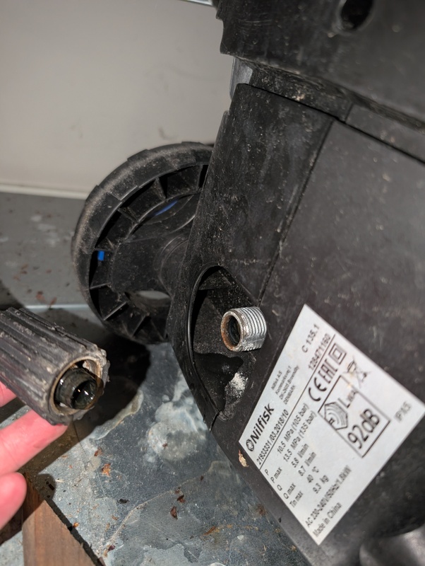

Fijn! Ook het type plaatje er bij! De Nilfisk gebruikt zo te zien (aan vervanging slangen) M22-15 mm. De interne diameter van de koppeling op je HD is dus 15 mm in plaats van de meer gangbare 14mm denk ik.
Dus een koppeling die van M22-15 naar M22-14 gaat zou moeten werken bij het aansluiten van je nieuwe slang.

@bakvis, helaas is het dat niet. De diameter is 13,7mm dus mijn m22-14mm ging er niet in. Als je een 14 in een 15mm steekt dan krijg je wel een lekkende aansluiting inderdaad.

Ik zie veel corisie op de HD en je oude slang, is het niet gewoon (van orgine) M22-14 maar door corrosie kleiner geworden aan de HD aansluiting waardoor je nu in de problemen komt?
Als dat het geval is wordt het een moeilijk verhaal, want die koppeling aan de HD kant lijkt onderdeel te zijn van de pomp behuizing.

@pretpik, lijkt erop dat je er iets (chemisch) op hebt laten drogen en dat het erin is getrokken.
@bakvis, dan is de diameter van de slang ook kleiner geworden. Maar kan wel eens proberen roest er vanaf te krijgen.

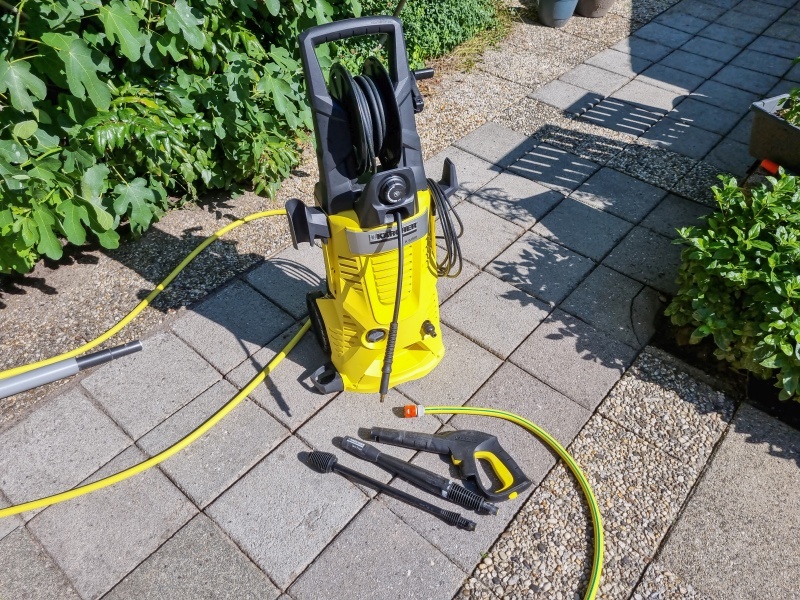

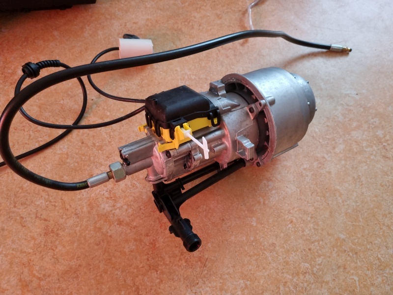

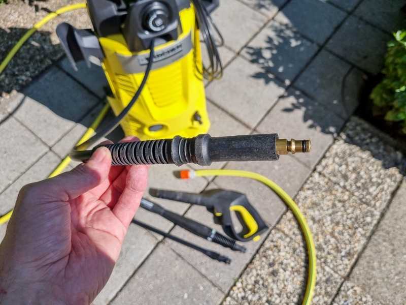

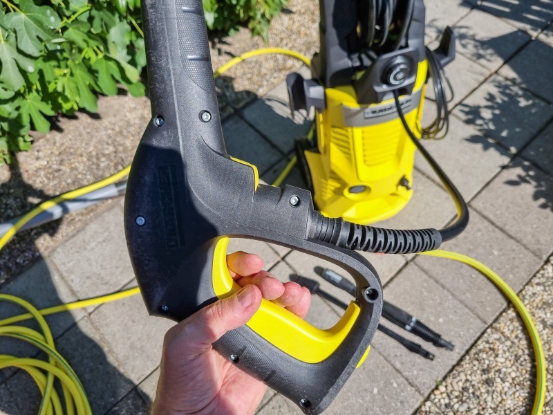

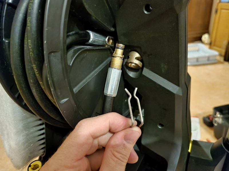

Ik heb de Karcher K6.600. Die heeft onderaan geen hogedruk-aansluiting maar een haspel bovenop.
Afbeeldingslocatie: https://tweakers.net/fotoalbum/image/WZeAGMcdQnETbXx3oBd9anUC.jpg
Die plastic aansluiting onderop is voor de tuinslang.
Intern gaat er een hogedrukslang van de pomp naar de haspel, die zit met een quick conect in de haspel. De lange hogedrukslang zit ook met een quick connect in de haspel.
Afbeeldingslocatie: https://tweakers.net/fotoalbum/image/Xc1CZI1svHIXx6eWYSM0iAFy.jpg
Afbeeldingslocatie: https://tweakers.net/fotoalbum/image/wUSOcmOlyVMdemQZGbfwhcM3.jpg
Het uiteinde is een ander model quick connect (met platte zijkanten) die in de lans/gun gaat. Als ik hem opruim haal ik die altijd los om fatsoenlijk te kunnen oprollen.
Afbeeldingslocatie: https://tweakers.net/fotoalbum/image/FlhYae3t6xz4uldlgA5Mhq2l.jpg
Afbeeldingslocatie: https://tweakers.net/fotoalbum/image/G2TVFJSCchOAyELeVuDsc0QQ.jpg
Moest hem uit elkaar halen om te repareren. Vandaar de foto dat de motor los op de grond ligt. De condensator was gebarsten en moest vervangen worden (gelukkig goedkope fix van 17 euro). Ook ging 1 connector van de draad los dus gelijk alle connectors gesoldeerd. Hele apparaat tot in de kleinste randjes en kiertjes van binnen en buiten schoongemaakt (is ook detailing!). Dat was helaas ook nodig omdat ik er de tuin mee gedaan had en hele apparaat onder de modder zat, moet daar voortaan maar beter op letten ;)
Maar terug op je vraag: ja in jouw geval zou ik de slang er dus altijd af halen. Gewoon makkelijker met opruimen en opbergen.
[ Voor 7% gewijzigd door Knightwolf op 05-08-2025 13:35 ]

Ik heb nog eens zitten zoeken, en schijnbaar is m21 ook een gangbare maat in hogedruk land. Wordt ook bij Nikfisk gebruikt, hier gevonden: https://vvs-online.nl/nil...-koppeling-hogedrukslang/
Aangezien al je nieuwe spul al m22-14 is moet je dus een verloop hebben. Als je huidige aansluiting op de machine inderdaad 21mm is zou dit kunnen werken: https://amzn.eu/d/5F4EnC9

Card Nox schreef op woensdag 6 augustus 2025 @ 14:45:
@bakvis, thanks, heb niet meer gezocht. Wel handig dat m21 ook een maat is, net als m22-14 en m22-15, schiet lekker op met standardisatie zo :)
€48 voor een adapter en zelfs die €24 vind ik wat hufterig dus ik ga even zoeken naar laternatieven. Maar het lijkt inderdaad dat ik een M21 naar M22-14 adapter nodig heb.
Je moet de 2e Amazon link hebben. Daar zit je op ~29 euro voor de adapter. De 1e is een perskippeling om op een slang te persen.
Je kunt ook nog eens langs een hydrauliek zaak, misschien hebben hun het goedkoper liggen of kunnen ze een m21 koppeling op je slang persen.
Ik heb zo wel eens bij hansa-flex zaken wat gehaald.

  • Card Nox
  • Laatst online: 21:41
Nou, heb nog verschillende bedrijven aangeschreven en een oplossing gevonden. Hopelijk heeft iemand er wat aan indien ze ook van Nilfisk naar M22-14 willen overstappen |:(
M21 male || 3/8 QC male €52 bij Techniekwebshop.nl
Dit vond ik wel wat prijzig en als de Nilfisk weggaat heb ik er weinig meer aan omdat het niet de meest gebruikelijke maatvoering is.
Heb nu deze gekocht: M21 female || M22 male voor €12 bij Techniekwebshop.nl
Dit geeft de optie om de slang rechtstreeks op deze adapter te zetten zonder QC mogelijkheid of door er 2 QC adapters tussen te zetten met QC mogelijkheid.
Nilfisk M21 male >> ( M22 female || M22 male ) >> ( M22 female || 3/8 QC male ) >> ( 3/8 QC female || M22 male ) >> M22 female slang
Hopelijk binnenkort de auto weer eens wassen en mijn slang, gun, foamer en nipples eens testen.
@Serefsiz, gewoon voorzichtig doen, evt met de HD uit en gewoon de druk van het normaal water gebruiken en goed nat maken.

  • bakvis
  • Laatst online: 17:17
bakvis
Tweakers.Nerd
Card Nox schreef op zaterdag 16 augustus 2025 @ 14:17:
Nice! Fijn dat je toch een oplossing gevonden lijkt te hebben!

  • Card Nox
bakvis schreef op maandag 18 augustus 2025 @ 10:31:
Ik ben ook stom, deze M21 female heeft een 14mm nippel wat dus niet past in het gaatje van de Nilfisk...Totaal over het hoofd gezien, dacht dat deze geen nippel had... zo dom.
Of ik ga proberen de nippel er af te boren, (schuren / slijpen is lastig gezien er weinig ruimte is vanwege de draadring) of ik kan proberen het Nilfisk gat wat op te boren...Wat denken jullie.
  • bakvis
bakvis
Tweakers.Nerd
Card Nox schreef op woensdag 20 augustus 2025 @ 12:07:
Maar je moet toch een nippel hebben die je hogedrukreiniger in gaat met een O-ring, waar dicht deze aansluiting anders op af?
Mijn Specs
  • Card Nox
@bakvis, ja net tijdens de lunch even naar gekeken en dit is idd de enige oring. Mijn M22 adapter heeft een rubberen revet waar de Nilfisk uitziende tegenaan zou komen...
Nja, Nilfisk opboren of 60 euro voor de adapter aftikken dus...🥲
  • bakvis
bakvis
Tweakers.Nerd
Card Nox schreef op woensdag 20 augustus 2025 @ 13:47:
Nieuwe slang voor 135.1 is 50 euro: https://vvs-online.nl/nilfisk-hogedrukslang-8-meter/
Moet je alleen even deze adapter hebben voor je gun: https://nl.aliexpress.com...yPTQ&gatewayAdapt=glo2nld
Oh en misschien past je normale lans niet meer, maar die zijn ook los te krijgen O-) ....
Of zoek even contact met Nilfisk zelf via: https://shop.nilfisk.com/...rral&utm_campaign=contact
[ Voor 9% gewijzigd door bakvis op 20-08-2025 14:37 ]
Mijn Specs
  • Card Nox
@bakvis, ik wil juist af van de Nilfisk slang en lance (en naar m22-14 overstappen). Heb daarom nieuwe slang met foambottle en shirt gun gekocht maar vind geen goed(kope) oplossing om dit aan te sluiten.
Ik ga proberen vanavond het gat van de Nilfisk te vergoten van 13,7 naar 13,9mm, dan zou het moeten werken.
EDIT: zojuist even met een veil en schuurpapiertje liggen klooien en hij zit erin en het lekt niet. Binnenkort maar weer eens de auto(s) goed wassen, ze hebben lang genoeg moeten wachten. :+
[ Voor 22% gewijzigd door Card Nox op 20-08-2025 16:55 ]
  • Knightwolf
  • Laatst online: 13-09 13:59
Vraag me intussen wel af, als je specifieke doel vrijwel niet aan te komen is of onacceptabel prijzig, is het dan niet een idee om van heel die Nilfisk HD af te komen en gewoon naar een ander merk over te stappen? Begint beetje een debacle te worden zo :P
  • Card Nox
@Knightwolf, dat zou inderdaad de volgende stap zijn geweest. Had alleen verwacht dat de overstap easy peasy zou zijn want heb alleen een simpele adapter nodig en dacht Nilfisk is wel een bekend merk dus zal wel goed komen. Nja, binnenkort maar eens goed testen dus.
  • Knightwolf
Ja snap ik, zo'n easy peasy gedachte heb ik ook zo vaak voor iets dat eenvoudig lijkt... maar toch moeilijk blijkt te zijn.

  • Card Nox
Ik heb gisteren onze beide autos gewassen met de nieuwe adapters, slang en gun.
Een shortgun werkt wel fijner dan een lans, vooral op het dak, de wielkasten en bij de deuren (het deel dat je ziet wanneer je de deur open maakt). Foam Canon vind ik erg tegenvallen, erg zwakke foam ondanks de vrij sterke concentratie. De adapters werkte perfect, geen druppel gelekt dus erg happy mee.
Ze staan er beide weer netjes bij in ieder geval. Wel nog wat bug guts op de Zoe die ik niet zo snel weg kreeg maar had ook maar beperkt de tijd helaas.
[ Voor 6% gewijzigd door Card Nox op 25-08-2025 08:50 ]
  • bakvis
bakvis
Tweakers.Nerd
Card Nox schreef op maandag 25 augustus 2025 @ 00:10:
Het uitboren is dus uiteindelijk gelukt en alles is waterdicht/druk dicht aangesloten en werkt! Fijn!
Mijn Specs
  • Card Nox
@bakvis, ik heb met een rond vijltje en wat schuurpapier wat geschuurd tot het paste inderdaad, was zo gedaan aangezien het marginaal was wat eraf moest.
Hierbij dan twee snelle pics. Moet zeggen dat op een foto het er altijd beter uit zien dan wanneer je er met je neus bovenop staat :+
