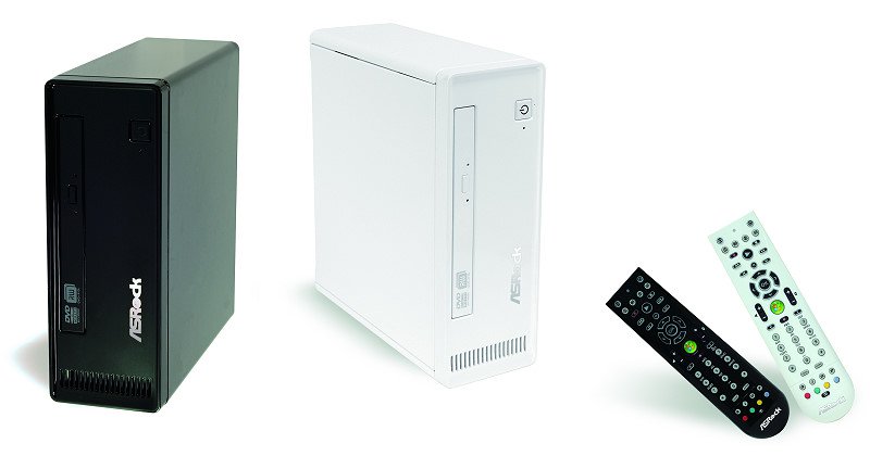

Weet iemand of de bijgeleverde (MCE) IR-afstandsbediening van de nieuwe ASRock 330HT-BD met XBMC onder Windows7 kan werken? :?
  • hardware-lover
hardware-lover
verder kijken dan ......
Die zal probleemloos gaan werken als het echt een standaard MCE versie is.
erkani101 schreef op dinsdag 10 november 2009 @ 14:44:
Testing, one, two ...
  • erkani101
  • Laatst online: 04-09 12:48
hardware-lover schreef op dinsdag 10 november 2009 @ 14:53:
Als dat zo blijkt te zijn lijkt dit toch wel de beste oplossing om mijn media te gaan afspelen aangezien de "kant en klare oplossingen" het tot nu toe nog steeds niet helemaal zijn! (Popcorn hour C-200 en HDI Dune base/prime 3.0)
Het enige wat ik nog ff wil afwachten is de Yuixx van Conceptronic, maar anders wordt dit 'm!
Thanks voor je reactie! :)

en inmiddels beginnen de nieuwe nettops hun intrede te doen op de prijslijsten van shops, oa:
http://www.informatique.n...ART&G=186&V=ASROCK&view=1
staan ook plaatjes bij, maar ik zie er geen wifi antenne opzitten.
Afbeeldingslocatie: http://img.informatique.nl/img/extra_content/12798101.jpg
De wifi antennes zitten aan de voorkant in de kast verwerkt (er staat ergens een Youtube filmpje waar dit wordt getoond).

stimpyrulez schreef op vrijdag 13 november 2009 @ 17:01:
Ja ok, dat had ik begrepen!
alleen de vraag is of de IR ontvanger ingebouwd is, of gewoon los is?
Dus zit de IR ontvanger in het kastje of wordt deze los bij geleverd.
Heb namelijk een MCE AB + ontvanger, alleen is het natuurlijk mooier als hij al ik het kastje is weg gewerkt.
Zit ingebouwd, net als de wifi antennes, zie afbeelding:
Afbeeldingslocatie: http://i36.tinypic.com/2rdw468.jpg

Verwijderd schreef op zaterdag 14 november 2009 @ 21:04:
Thx voor de foto, das een duidelijk verhaal! _/-\o_
