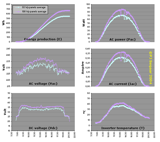

Het is afhankelijk van het vermogen wat op het net gezet wordt, en van de impedantie van het lichtnet.
Dikkere bekabeling kan helpen, Ik heb verhalen gelezen op het belgische zonnestraal forum, waarbij men 2,5mm kabel gebruikte voor het aansluiten van een zware omvormer op het lichtnet. 8)7
Door de relatief hoge weerstand van dat dunne kabeltje, is de spanningval over de kabel dan ook groter.
Komt de omvormer boven de 253V, dan schakelt hij zichzelf uit. (althans zo is dat geregeld voor SMA omvormers)
Meer info van SMA:
http://download.sma.de/sm...tzanschluss-UNL083010.pdf
Ik kan me niet voorstellen dat als je 4steca's op 1 groep hebt hangen
toch gebeurt het, op veel belgische fora waar ze 1 fase invoeren is het verschijnsel heel duidelijk, dat altijd 1 sunny boy wegvalt, en dat is altijd de laatste die erbij kwam.
http://zonstraal.forumup.be/about2172-zonstraal.html
een omvormer die zijn vermogen kwijt wil, maar niet kan, verhoogt het voltage.
dit kan door te dunne kabels, of een buurman met een forse set op dezelfde fase,
maar dat probleem speelt in nederland niet.
ik heb helaas al een hoog net voltage, 232,4 volt nu op dit moment zonder omvormers aan.
ook bij zonnigtype zie je het al met ok4tjes :
http://www.polderpv.nl/As...apr2004/6DGEM_23apr04.gif

Ik zie hier ook in de logs een 6V spanningsstijging van het lichtnet. Beetje afhankelijk van de dag blijft dit bij +6V en soms ook +12V. Mijn standaard netspanning hier is 218V. Normaliter blijft dit steken bij gridfeed op 224V. Ik zie hier ook soms 230V precies. Het is dus altijd 224 of hoger. En soms dus, onverklaarbaar, 230V.

stegen schreef op zondag 06 juni 2010 @ 20:54:
Meer info van SMA:
