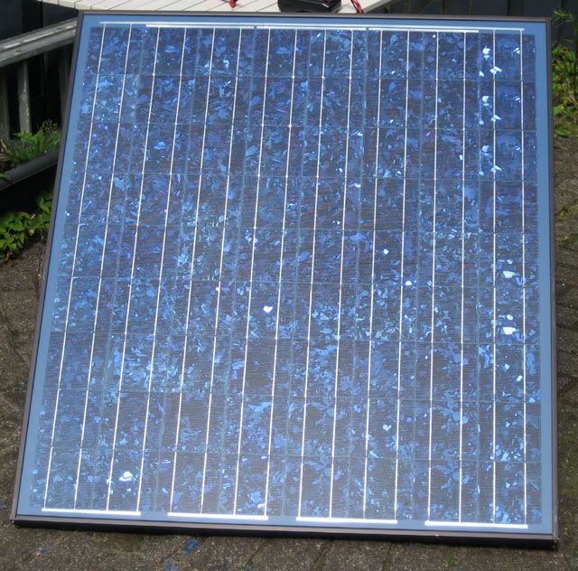

Iets heel anders: zoals het een Tweakers betaamd heb ik twee oplossingen die passende problemen zoeken. Ik heb twee zonnestroompanelen cadeau gekregen.
Verdachte #1:
Afbeeldingslocatie: http://i66.photobucket.com/albums/h259/JeroenH/IMG_4156.jpg
Een Solarex MSX120 (typeplaatje, specs).
Vpmax is net geen 17V en dat is te weinig voor zowel een NKF OK4 als een Soladin 120. Wat zou ik daarmee kunnen doen? Zijn geen andere kleine omvormers te krijgen die met een dergelijke lage spanning kunnen werken? Ik ben bang van niet. Helaas heeft het paneel geen junctionbox en is e.e.a. dus niet om te klussen naar een dubbele spanning/halve stroom...

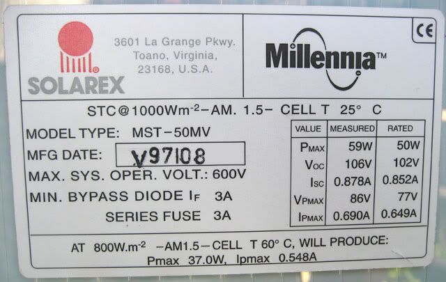

Verdachte #2:
Afbeeldingslocatie: http://i66.photobucket.com/albums/h259/JeroenH/IMG_4158.jpg
Een Solarex MST-50MV (typeplaatje, specs)
Dit is zo mogelijk een nog lastiger figuur: Vpmax is ergens rond de 80V bij een stroom van 0,6-0,7A. Volgens mij is er helemaal geen omvormer te krijgen welke daarmee om kan gaan. Ik vermoed dat dit paneel bedoeld is om ingezet te worden in grotere installaties. Toch hoop ik er een nuttige toepassing voor te bedenken.

Voor het eerste paneel zou je mooi zo'n steca 1010 laadcontrolertje kunnen nemen en je eerste autonome systeempje bouwen. Daar kun je dan je regenwatersysteem mee bedrijven met behulp van een 12V pompje. Twee vliegen in één klap: je regenwater systeem duurzaam en je hebt een autonoom systeem om mee te experimenteren. Je bent toch al lang zelfvoorzienend, dus dan lijkt het me wel geoorloofd om met autonome systeempjes te gaan spelen. :P

Voor het tweede paneel weet ik zo snel ook geen toepassing.

JeroenH schreef op zondag 23 mei 2010 @ 16:55:
Verdachte #1:
Voor verdachte 1 kan ik wel aan een degelijke omvormer voor je komen. Ik verwacht ze over 2 maanden binnen te krijgen. Deze zijn speciaal geschikt voor die 17V/18V modules die vaak op 12V accu systemen worden aangesloten. Nu kun je deze ook aan het net aansluiten. Het is alleen de vraag of je er wel 100 euro voor over hebt.

  • JeroenH
  • Laatst online: 06:19
JeroenH
SolarKing schreef op maandag 24 mei 2010 @ 02:17:
In eerste instantie heb ik daar wel interesse in! Heb je al een PDF met specificaties?
