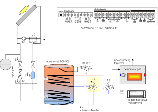

Onze zonneboilerinstallatie kan momenteel met een paar handkleppen als verwarmingsondersteuning ingezet worden. Dit zou ik ook graag geautomatiseerd krijgen. Voor het verwarmingscircuit gebruiken we de tweede spiraal in de boiler. In de uitvoering mis ik nog de praktische uitvoering (welke materialen zijn toepasbaar?).
Ik zou regelen op basis van retourtemperatuur van het verwarmingscircuit.
.Boilertemp. te laag: dan via CV of andere bron verwarmen om te voorkomen dat de boiler verwarmt wordt.
.Boilertemp. hoger als retourwater (marge circa 10(?) graden): dan boilercircuit gebruiken. De marge afstemmen op temperatuurverschil tussen aanvoer- en retourwater waarbij de mix van gebruik van cv-hr optimaal blijft t.o.v. verwarmingsondersteuning via boiler. De marge bij gebruik van stadswarmte kan mogelijk anders ingesteld moeten worden.
.Is de boilertemp. hoger als retourwater én ook hoger als de gewenste aanvoerwatertemperatuur (waarde vanuit regelaar): dan boilercircuit gebruiken en thermostatisch (dynamisch geregeld) retourwater mengen met boilerwater zodat er niet een te hoge temperatuur door de vloer gepompt wordt. Hierdoor behouden we de maximale warmte in de boiler. Deze situatie komt m.n. in voor- en naseizoen nodig waarbij overdag geen ruimteverwarming noodzakelijk is, maar 's avonds wel.
.Daarnaast een optie om 'handmatig' voor het boilercircuit te kiezen (om b.v. een beetje warmte in de hoogtijdagen af te romen om degeneratie van glycoloplossing bij heatpipes te voorkomen - in het verwarmingsciruit een radiator met open/dichtkraan opnemen) of 'handmatig' voor het cv-ciruit te kiezen op het moment dat een hogere temperatuur voor sanitair water voorkeur heeft (en voor het geval het net niet zo werkt als je wilt en je daardoor ongewild in de kou komt te zitten).
Zijn er praktische ervaringen van mensen met verwarmingsondersteuning (en dan niet de Qsolar-systemen) met een beperkte boilergrootte (300l)?
Zoiets als dit, maar dan zonder klep H1? (mijn verontschuldigingen voor de handelsnaam in het plaatje)
Daarvoor zou je alleen een driewegklep nodig hebben. Als je ook nog dynamisch wilt mixen heb je een andere regeling nodig (en een modulerend driewegventiel)
Afbeeldingslocatie: http://river.nl/solar/images/stories/schema-boiler-verwarming.png

basfromasd schreef op vrijdag 30 april 2010 @ 23:32:
Duidelijk plaatje! Dit lijkt er helemaal op (zonder de klep H1). De wens om dynamisch te mixen lijkt mijn voorkeur te krijgen (ik ken de prijs nog niet) omdat uit proeven met handkleppen blijkt dat bij het rondpompen bij een boilertemperatuur rond de 80 graden Celcius dit binnen de kortste keren 30 graden zakt. Dit komt enkel bij de koude avonden voor. De echte winst treed op bij koude dagen met zon waarbij de besparing op ruimteverwarming aanzienlijk meer is dan het gasverbruik voor het douchen.

Verwijderd schreef op vrijdag 30 april 2010 @ 23:55:
Is dat niet juist wat je wilt? Die warmte wordt dan toch in je vloer gestopt? Je kunt natuurlijk een thermostatisch mengventiel gebruiken, zoals dat bij de meeste vloerverwarmingsverdelers gebruikt wordt.

basfromasd schreef op zaterdag 01 mei 2010 @ 00:10:
Onze installatie werkt met LTV radiatoren ipv vloerverwarming en dan pakt het toch minder uit.

En als je je mengventiel op een temperatuur van bijvoorbeeld 40 of 50 graden instelt?
