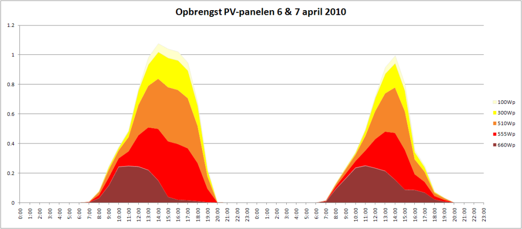

JeroenH schreef op donderdag 08 april 2010 @ 12:55:
Dit is de opbrengst van 6 (8,0kWh) en 7 (5,4kWh) april in één grafiek:
Doordat het 's ochtends zonnig was en in de loop van de dag dicht trok presteerde de nieuwe 660Wp-installatie op ONO beter dan de dag ervoor.
Ik had nog niet eerder gelezen dat die 660 op ONO lag, ik zie dat de opbrengst nog best aanzienlijk lijkt..
Hoeveel graden ligt dat precies??
Misschien dat mijn dooie dakstuk zo wel leven ingeblazen kan worden met amorf panelen..:P

Verwijderd schreef op donderdag 08 april 2010 @ 18:57:
Wil je terug posten hoe ver je panelen noord t.ov. oost liggen >:)
Volgens deze kompasroos ligt ONO op ongeveer 65 graden t.o.v. noord. Duidelijker lijkt me echter dit diagram:
Afbeeldingslocatie: http://www.sun-factory.nl/upload/zonnestand_vs_opbrengst_zonnepaneel.jpg
Daaraan kun je direct zien waar ONO ligt en welk effect het op de opbrengst van een zonnestroominstallatie heeft. De text-aanduiding ONO zegt mij meer dan een aanduiding in graden.

engelbertus schreef op donderdag 08 april 2010 @ 19:31:

engelbertus schreef op donderdag 08 april 2010 @ 20:52:
@jeroenh:
maar met dit alles is nog steeds niet duidelijk waar de panelen op gericht zijn.. is dat 65 gradem of 55? of 75? of 80?
(Ongeveer) 67,5 graden dus....
De kompasroos waar ik naar linkte laat zien waar ONO zit:
Afbeeldingslocatie: http://upload.wikimedia.org/wikipedia/commons/e/e6/Kompasroos.png

Even blanco, maar wat zijn eventuele voor en nadelen van het plaatsen van 495Wp of 660Wp (3 of 4 panelen dus) op 1 steca 500?
  • JeroenH
  • Laatst online: 15:56
JeroenH
Verwijderd schreef op vrijdag 09 april 2010 @ 10:03:
Met vier panelen op een Steca zul je op piekmomenten (koude dagen met veel zon) wat opbrengst missen doordat de omvormer begrensd is op 500W, maar bij momenten waarop de instraling lager ligt zul je juist veel meer opbrengst hebben. De omvormers starten 's ochtends eerder op en slaan 's avonds later af. Omdat we in Nederland relatief veel momenten hebben dat de instraling niet maximaal is (to say the least...) zou ik er voor kiezen om vier panelen op de Steca 500 te zetten. Bijna al mijn deelsystemen zijn op deze manier overgedimensioneerd en dat bevalt prima. Overigens wordt dit effect nog versterkt als de panelen niet op zuid liggen omdat je dan minder vaak momenten hebt dat de opbrengst maximaliseert.

JeroenH schreef op vrijdag 09 april 2010 @ 10:07:
Het is volgens mij zelfs iets gunstiger dan 500 watt.
Volgens mij is het 500 watt AC en dus iets van 520watt DC
Ik heb 3 x 190 = 570 aan de Steca 500 hangen die ook niet te vaak pieken.
Dit staat gunstig pal zuid.
Wat Jeroen als schreef, gunstige ligging 3 panelen op de Steca 500
Minder gunstig (west of oost) is 4 een optie.
Mijn huis staat op ZZW. Zit dus tussen 95% en 100% ideaal. Maar zoals Jeroen al zegt, is het een overweging om er 4 op 1 omvormer te zetten omdat de dagen dat je piekvermogens kunt halen in NL minder zijn dan de dagen dat de instraling wat minder is en een 500W voldoende is voor 660W DC.
Kostentechnisch is het gunstiger, maar opbrengst technisch wat minder. Hoeveel zou ik hierop verliezen qua opbrengst? Dit kan ik afwegen tegen 300 euro voor een Steca500 met wat kabelwerk.

Verwijderd schreef op vrijdag 09 april 2010 @ 10:41:
Okee, wat voor je gespeeld met Steca Configurator. Helaas pikt ie 4 x 165 watt photowatt panelen aan een steca niet. Dat zegt niet dat het niet werkt, ik heb zelf mijn panelen ook overgedimensioneerd aan een steca en werkt perfect. Zegt volgens mij meer iets dat Steca je gewoon graag een inverter extra verkoopt.
Ik heb wel met wat kleinere (140 watt) photowatt panelen gespeeld. 4x aan een steca 500 geeft 878 kwh/kwp, 3x geeft 874 kwh/kwp (alles onder jouw condities: ZZW, dakhelling 45 gr). Hier zie je dus dat het opbrengst technisch wel voordelig kan zijn om te overdimensioneren. Zoals JeroenH al schreef geeft een overgedimensioneerd systeem meer opbrengst onder "ongunstige" omstandigheden, omdat je inverter door de hogere belasting efficienter werkt.
Uiteraard kan dat met 165 watt panelen anders zijn, omdat je in dat geval ipv 560 watt 660 watt aan een steca hebt hangen en dus grotere piekverliezen hebt. Aan de andere kant zou het zo kunnen zijn dat je door de nog iets hogere belasting ook weer wat meer winst pakt onder de iets ongunstigere omstandigheden.
Conclusie: glazenbol kopen, lastig te voorspellen. Ik zou het in jouw geval laten afhangen van je plaatsingsruimte. En in het geval je een 12-voud aan panelen wilt plaatsen en dit dus ook geen doorslag geeft, kop of munt.
Ken je het "had ik nou maar" gevoel :)
Met een gunstige ligging zou ik spijt krijgen als ik op mooie dagen dik 20% zou laten liggen.
Dat is een gevoel wat je niet met terugverdientijd kan berekenen.
Mijn huis staat zzo, 35° dak, 3 panelen a 220Wp en donderdag met die regen bij ons, dus erg ongunstige omstandigheden, staat die Steca gewoon te produceren! :)
Er zijn hier in NL gewoon erg veel van die ongunstige dagen, dan maar wat piekverlies.
Dit advies kwam van Solarking, en tot nu toe heeft hij gewoon gelijk.
