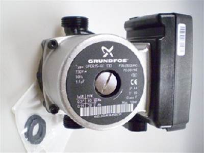

engelbertus schreef op zaterdag 03 april 2010 @ 16:11:
dat is de schroef van de pomp zelf. als je die los draait is ie open. je kunt er bijvoorbeeld de pomp mee ontluchten
ik weet niet waar die schrief meer voor is.
op het pomphuis zit vaak een kunststof kastje, waar ook een draaiknopje in zit die je ook met een platte schroevendraaien, of een euro of zo, kunt verzetten in drie standen. als dat er niet op zit ( dat kan best in een cv ketel) dan kun je die dus niet anders instellen, en regelt de cv ketel dat waarscijnlijk zelf, of ie het onmogelijk.
er zit wel een afdekkapje aan de zijkant, ik zal die er eens afdraaien, kijken wat er achter zit

zoek anders op de site van grundfoss een plaatje van een gewone pomp, of op marktplaats
dan zie je zo wat voor knopje je in 3 standen kunt verstellen. tenminste.. :S dat dacht ik, maar op de meeste plaatjes op marktplaats zie je die knop niet....
er zat alleen wat electronica achter.
overigens, net even de 75w lamp vervangen voor een 8watt spaar die achter het knieschot zit, 8)
Word wel niet veel gebruikt, maar op een dag als vandaag staat ie toch wel even aan, spaarlamp lag toch nutteloos in de kast hier na aanschaf van diverse ledlampen.
De temp op het display is nu 15 ipv 60 de hele dag, zal toch wel iets besparen dacht ik die ecomode
Duurt het nu iets langer tot je warmwater hebt of lijkt dat zo?
dit is het type grundfos uper 15-60-130
[ Voor 7% gewijzigd door master30 op 03-04-2010 16:48 ]

master30 schreef op zaterdag 03 april 2010 @ 16:04:
volgende gedaan:
warmwater temp instel knop staat nu op eco en water temp voor cv nu op 60, (overigens staat erin het boekje dat je in combinatie met een zonneboiler min 60 moet instellen ivm met legionella)
op de pomp zie ik geen standen???
merk grundfos, er zit een uitsparing in waar je met een platteschroevendraaier aan kunt stellen, er staat alleen een pijl bij, naar links om
In het boekje staat idd vermeld dat als je een zonneboiler hebt en een circulatiecircuit (met extra drinkwaterpomp) zoals Ericplan heeft je continu 60gr moet verwarmen.
Als je het deurtje van de cv-ketel openmaakt de draaiknop voor de warmwatertemp in te stellen.
Langs die draaiknop aan de rechter zijde zit een wit klepje wat je kunt openmaken.
Hierachter zitten de diverse schakelaars (schoorsteenstand, pompschakelaar, deellastinstelling)
De schakelaar met het rondje en een driehoek erin is de pompschakelaar.
De pompstanden zitten normaal op het zwarte kastje van de pomp.
Een draaiknop, meestal 1,2,3.
Maar die bedoelde ik niet.

master30 schreef op zaterdag 03 april 2010 @ 16:41:
Deze draad pak ik graag even mee.
Op m'n Remeha zonneboiler zit een pomp die uit m'n hoofd 80/130 watt pakt.
Deze lijkt veel op een normale CV pomp zoals in de link hierboven.
Zijn er pompen van 15 watt die op een zonneboiler zouden kunnen werken ?
Je bedoelt een solarpomp geschikt voor hogere temperaturen en glycol?
Deze pompgroep van Taconova kan op pv 25-30Wp

Verwijderd schreef op zaterdag 03 april 2010 @ 18:32:
Bij mij zal die schakelaar er dan wel niet zijn, achter dat klepje zit alleen een ansluiting om een uitlees unit ofzo aan te sluiten voor storingen enzo.
toevallig wel een mooie link gevonden, dit is de cv die ik heb, mooie foto's van iemand anders.
link
en hier de gebruiks aanwijzing
[ Voor 4% gewijzigd door master30 op 03-04-2010 19:16 . Reden: link geplaatst ]
master30 schreef op zaterdag 03 april 2010 @ 19:04:
link
Aha een Smartline en niet een Ecomline.
http://www.nefit.nl/SiteC...es/GebrSmartLineBasic.pdf
Kijk eens op pagina 27 daar staat vanalles over de pomp

Verwijderd schreef op zaterdag 03 april 2010 @ 19:24:
Grappig de online manual is duidelijker/ uitgebreider
dan die ik hier op papier erbij heb liggen
de nadraaitijd heb ik op 5 min,

Woodski
De pomp van die Remeha zonneboiler wordt met PWM aangestuurd en draait daardoor maar weinig toeren.
Hierdoor is het stroomverbruik lager dan het maximun.
Het komt neer op tussen de 15 en 25W.
Zelf stel ik de pompsnelheid een paar keer per jaar bij.
Helaas is de regeling niet zo geprogrameerd dat het toerental varieerd naar rato van de temperetuurtoename.
