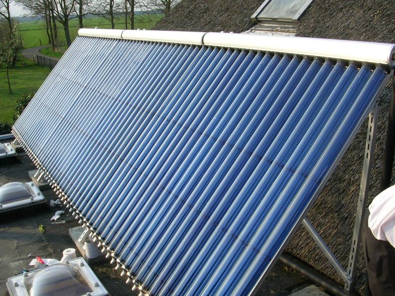

Afbeeldingslocatie: http://www.polderpv.nl/Assets/images/Schleswig_Holstein_apr2009/DSCF6761.jpg
(tijdens fietstocht door Schleswig-Holstein, niet ver van het noordelijkste grote PV-park en de grootste windturbines van Duitsland)

@foto, dat ziet er nog wel acceptabel uit..
maar voor je op een west dak, panelen op het zuiden krijgt, heb je zoveel schaduw dat ik maar een "kolom" op het dak kan passen. en op een rijtjeshuis zou het er wel eens heel raar uit kunnen gaan zien.

Ik zou wel eens een flinke storm vanaf links willen zien. De panelen fungeren dan als wind-fuik.
Moet toch wel heel erg vast zitten zodat de panelen en het dak die windbelasting kunnen trotseren...

Ik dacht altijd dat de verschillende modules met heat pipes met een zeker tussenruimte geplaatst moesten worden ivm de aansluiting van de pijpen ertussen. Totdat ik dit zag http://www.hermanstechnie...atpipe-zonnecollector.php. Wow, wat mooi. Hoe zit dat, heb je daarvoor speciale spullen nodig of is het gewoon een keuze van hoe je het aansluit?

ik zie het ja.. schijnt dus heel gebruikelijk te zijn. maar mag dat in nl zonder bouwvergunning bijvoorbeeld?
ik had zelf wel eens bedacht dat je met eenhulpconstructie best nog een paneel op het zuiden kon maken. maar dan wel een beetje anders dan op dat stal-dak. daar is het denk ik alsnog niet op het zuiden ?
en dat van dat dak.. bij windvlagen zal je er zeker last van hebben denk ik. het gewicht plus windzuiging/druk, en dus eigenlijk de wrijving.
qua onder of overdruk zal het niet veel uitmaken. als het dak al op extra belasting is uitgerekend van de panelen en het onderhoud ervan, plus dat het ssysteem qua montage op de spanten rust, en niet alleen op de dakplaat zal de hal en het dak het wel houden. de frame's op zich zullen ook wel voldoen. het is niet veel anders dan een plat dak denk ik zo.

Anne vdr Bom schreef op maandag 15 maart 2010 @ 16:45:
Het kan heel strak op elkaar:Afbeeldingslocatie: http://river.nl/solar/images/stories/seido20-in-elburg.jpg. Ik had hier ook nog aluminium strips tussen de manifold boxes kunnen maken, maar we vonden het zo wel mooi genoeg.
Overigens: niet alle collectoren kunnen even dicht aan elkaar gekoppeld worden.

basfromasd schreef op maandag 15 maart 2010 @ 17:16:
Het kan heel strak op elkaar...
Thnx, naast het esthetische aspect heb ik ook maar een beperkte breedte beschikbaar en wil daar uiteraard zoveel mogelijk heat pipes in proppen. 70 stuks (25-20-25) op 6 m lijkt me haalbaar.
  • basfromasd
  • Laatst online: 01-10 23:52
70 goedkope vacuümbuizen van 58/1800 mm zijn ongeveer 5m90 breed (ca. 12 GJ/jaar). Opslagvat 500-600 liter.
48 dure buizen van 100/2100 mm hebben dezelfde breedte (ca. 23 GJ/jaar). Opslagvat 800 liter.

basfromasd schreef op maandag 15 maart 2010 @ 18:01:
Dure buizen? Die heb ik nog niet eerder gezien. Alleen die van 58 mm. Wat zijn dat voor dingen en waarom hebben ze een hogere opbrengst? Omdat ze dikker zijn of omdat ze duurder zijn? [Edit: ah, deels omdat ze langer zijn, maar dat verklaart niet alles]. Wat voor prijs moet ik dan aan denken?
Het kan heel strak op elkaar:[afbeelding]. Ik had hier ook nog aluminium strips tussen de manifold boxes kunnen maken, maar we vonden het zo wel mooi genoeg.
Heb je nog gedacht aan een thermosyphon systeem? Dat zou in jouw situatie misschien gekund hebben.
http://www.eco-casa.de/in...=thermosifon-solaranlagen

Ik heb heatpipe panelen wel gekoppeld met een knelverbinding (dus zonder elastische koppeling)
1x2 stuks en elders 1x3 stuks. Maar het staat op een vlak dak constructie en de bovenste delen (de bakken) zitten niet vlak eronder aan elkaar vast. Ze hebben best wel wat ruimte om uit te zetten, want de dwarsverbinding zit pas 1 meter lager.
De foto's laten dus zien hoe het niet moet, daar zie je een horizontaal profiel vlak onder de bakken lopen.
Nou je het zegt, goed gezien ;)
  • Mistraller
  • Laatst online: 18:27
Zelfs bij mijn vlakke plaat collectoren werden ook aan- en afvoerleiding als flexibele buis meegeleverd. Ik zou daarom de gok niet nemen, ook al gaat er niks kapot door de uitzetting, het kan met knelkoppelingen wel weer lekkage gaan geven. Helemaal omdat de druk hoger wordt bij stagnatie.
Juist omdat jouw constructie de ruimte geeft aan iedere losse set, is het mbt windbelasting misschien ook geen gek idee om overal flexibele buis toe te passen.
Zoveel kost het niet, en mocht de boel gaan lekken, dan is dat juist op een hete dag, waarbij je de hele dag loopt te balen dat het systeem eerst moet afkoelen voordat je je lekkage kan verhelpen.
Just my 2 cents ;)
(ik dacht namelijk dat flexibele buis bij alle systemen gebruikt dient te worden volgens de fabrikant...Mijn buurman iets verderop heeft ook overal flexibele buis op zijn heatpipe systeem)
Ja ik dus ook, alle aansluitingen op mijn platen zijn flexibel.

Verwijderd schreef op maandag 15 maart 2010 @ 21:41:
zo`n zwembad warmtepomp van 4kw, hoe zit dat, mijn zonneboiler is eigenlijk een klein zwembadje....
swinters op de cv retour lijkt me best een goed idee, nieuw zijn ze 595,-- met cop5,
zomers kan ie gewoon uit.
iemand een idee ? ik namelijk totaal niet...
Wat haal je ermee: een lagere retour temperatuur. In het ideale geval ga je 10% zuiniger met je gas om, op het moment dat de WP aan staat.
Met een cop van 5 verbruik je voor iedere verpompte 4 kwh warmte één kwh electrisch, met als netto resultaat 5 kwh warmte.
Dus stel dat je ipv 100 110 % rendement hebt uit je aardgas, en je verstookt op een willekeurige dag 3 kuub aardgas. Door de retourtemp te verlagen onder de 50c met de WP heb je daar 3,3 kuub uitgehaald, dus zeg 0,3 kuub extra. Om die 3 kwh te verpompen verbruik je 0,75 kwh elektrisch.
Die 0,75 kwh elektrisch opwekken kost in een aardgascentrale (40% rendement inc. netverliezen) 1,1 kwh gas, terwijl je 3 kwh gas hebt gewonnen.
Blijft over: heeft de WP voldoende vermogen om de retour genoeg te koelen
Opmerking: het zou prima kunnen dat de COP nog een stuk hoger ligt wanneer deze van 50c naar 60 hoeft op te hogen. Is het ding in te stellen?
Gewoon zorgen trouwens dat je retour < 50c blijft eenvoudiger, heb je sowieso het hogere rendement, zonder extra verbruik.
(gevoelsmatig kan ik me niet voorstellen dat de berekening klopt, maar ik kan geen fout ontdekken)
edit: Elk uur draaien verhoogt de temperatuur in de 380 liter boiler met zo'n elf graden.
[ Voor 3% gewijzigd door SpiceWorm op 15-03-2010 22:39 ]
Ja maar als ik nu bijvoorbeeld m'n 1000ltr cv-boiler die geheel 25 gr is in de wintertijd als aanvoer en retour voor het primaire circuit van de wp (sole) gebruik en daar dus probeer 40 gr van te maken.
Kouder komt retour, dus zonneboiler start weer eerder.
Denk ik fout?
Beter dan buitenlucht van <25gr of grondlus <25gr niet?
[ Voor 9% gewijzigd door Verwijderd op 15-03-2010 22:42 ]
Wij zijn destijds ook bezig geweest met grotere volumes en destijds werd bij onze 19 cm dikke zoldervloer afgeraden lees: "doen we niet" om zoveel gewicht op de vloer te zetten.. Een 500 liter boiler durfde die man destijds met moeite aan. Dat ging om 85 cm diameter in een 500 of 600 liter vat... Daarmee zaten wij over het toelaatbare gewicht voor de vloer en wilde de beste man eigenlijk ook niet plaatsen. Wij hadden ook al een trapgat laten zagen voor plaatsing en daar bleek ook al dat het allemaal maar nauwelijks gewapend is. Dun staal en zeker niet al teveel (bouwjr. 17978) verdiepingsvloeren en beganegrondvloeren zijn daarentegen wel wat zwaarder berekend heb ik altijd begrepen. Een wat grotere boiler op de eerste verdieping, 24 cm was hier geen probleem, maar wilde wij liever niet..
Hier is het uiteindelijk gewoon een 200 liter boiler geworden. En heb ik me destijds laten overtuigen dat gezien onze wintersituatie het juist voordeliger kon uitpakken om met veel kleine volumes aan de slag te gaan. Sanitairzijdig komen we prima uit met 120cv/80ww liter water. En de kleine hoeveelheden water cv zijdig zijn in de winter goed te ondersteunen op zonnige dagen en anders goed met gas bij te verwarmen. Mensen die cv ondersteuning van de zonneboiler willen moeten er toch rekening mee houden dat dat in dec/jan en een stukje feb. dat niet al te warm wordt en kleinere volumes dan juist een optie kunnen zijn.
Nou dat zijn eigenlijk mijn opmerkingen erbij, en denk er wel om, dat jij uiteindelijk voor een groot deel verantwoordelijk bent voor wat er met jouw huis gebeurd..
Anne vdr Bom schreef op maandag 15 maart 2010 @ 19:40:
Het staat op een betonvloer van 20 cm, dat moet kunnen.
  • SpiceWorm
  • Laatst online: 21-08 01:18
Hkuit schreef op maandag 15 maart 2010 @ 22:29:
Ik wil best nadenken over nieuwe LTV radiatoren, maar volgens mij houd je dan toch dat probleempje van delta T; als er koude lucht binnen komt, dan duurt het toch langer voor dat weer hersteld is.
Het idee van ltv radiatoren is dat ze een groter oppervlak hebben zodat ze bij een kleinere delta t dezelfde warmteafgifte hebben. Wanneer je te kleine capaciteit hebt bij een lagere temperatuur (<50c), dan heb je niet genoeg capaciteit. Of dat nu naar boven komt bij -10c buiten of door een deur die is open blijven staan maakt niet uit.
Enkel de lucht in je huis opwarmen kost niet zoveel energie; het zijn al je spullen die er in staan. Wanneer je niet voldoende ventileert gaat de vochtige lucht opeens ook meetellen.
Verwijderd schreef op maandag 15 maart 2010 @ 22:40:
Denk ik fout?
Je ZB start idd eerder. Je warmte is echter niet gratis, en ook kost het stroom om deze te verpompen. Bij een cop van 5 verpomp je 4 kwh warmte voor 1 kwh electrisch.
De extra opbrengst:
Stel dat een dag in maart de instraling 1000 watt / m2 is. Met 6 collectoren van 72 buizen heb je bijna 14 m2. De collectoren hebben een efficiency van 65%.
De ZB vangt dan een 1000*14*.65% eff = 9,1 kw aan warmte in. Daar gaan de verliezen nog vanaf, dat is 1,6 W /m2/graad (voor de sunsystems collector).
Bij 0c buiten en 50c collector (40c boiler) is de uitstraling dus bijna 900 watt. Tel daarbij op de verliezen in de leidingen (nattevingerwerk 20%) en je komt op 1350 watt verlies.
Stel dat je je boiler gekoeld hebt naar 20, collector 30c, scheelt je dat 20c aan graden op het dak. 20c *1.6*14m2 = 448 watt. +20% = 540 watt.
Het verschil in opbrengst is 800 watt. 800 watt x 8 uren is 6,4 kwh dagopbrengst.
Ok, nu de kost:
Deze meeropbrengst van 6,4 kwh kon alleen ontstaan door de warmte te verpompen. Om niet te hoeven uitrekenen hoeveel warmte we hadden moeten verpompen voor 6,4 kwh extra opbrengst (zit je met boiler inhoud, start temps, etc), lijkt het me handiger om uit te rekenen hoeveel warmte je zou kunnen verpompen voor de energetische waarde van de meeropbrengst.
Voor deze 6,4 kwh extra opbrengst moeten we in een gascentrale minder dan 6,4 kwh verstoken (voor de electriciteit van de WP), anders schieten we er niets mee op en had je het gas net zo goed zelf kunnen verstoken. In een gascentrale kun je met 6,4 kwh gas input 2,6 kwh aan electriciteit thuis verbruiken.
Met een cop van 5 kun je daarmee dus 2,6 *4 kwh aan warmte uit je boiler verpompen. Bij de opbrengst berekening zijn we uit gegaan van een 20c verschil.
Voor deze 10,4 kwh kun je 445 liter water laten afkoelen met 20c.
Dat is denk ik minder dan wat je nodig hebt om je 14 m2 de gehele dag 20c koeler te houden, maar dat kun jij beter inschatten. Conclusie in dat geval zou dus zijn dat het energietechnisch niet uit kan om de ZB te kolen mbv een warmtepomp.
Nee, want dat zijn onbeperkte bronnen. Je ZB opbrengst is gelimiteerd, en verpompen van deze warmte gaat dus ten koste van de reguliere opbrengst van de WP.
edit: slechts een uurtje mee bezig geweest... Tralalala ;)
edit2: ik kan het ook prima uitrekenen:
Met de 8,5 kw netto opbrengst bij de lage temperatuur zit je met 445 liter na net iets meer dan een uur weer 20c hoger. De rest van de 7 uren heb je dus al geen lol meer van je verpompte warmte, en dus ook niet de extra opbrengst. Conclusie (onder voorbehoud, meld gevonden/vermeende fouten vooral): je gaat er netto op achteruit.
[ Voor 4% gewijzigd door SpiceWorm op 15-03-2010 23:53 ]
