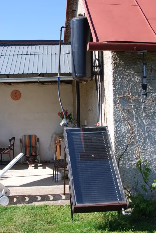

Wat is het rendement van deze panelen? Ik heb namelijk nog een beperkt stuk van mijn zolderdak over en zou graag daar alleen de hoogst renderende panelen neerleggen. Ik heb al een 4,23 m2 vlakke plaat collector liggen (onderdeel van een Q-solar zonneboiler combi) en sinds kort een U04 Veluxraam dus het wordt zowiezo wat passen en meten met pv-panelen.
Afbeeldingslocatie: http://www.northernsky.nl/blog/wp-content/uploads/2010/01/P1010618.jpg
Mijn voorkeur zou uitgaan naar Sunpower modules, omdat die al op zo'n 18 (of 19/20?)% rendement zitten. Zijn alleen wel een stuk duurder dan 1,70 euro per wattpiek.

In Februari krijg ik weer mooie goedkope 185Wp monopanelen binnen met tolerantie tussen 0 en +3%. TÜV gecertificeerd, vers uit de fabriek in China. Scheelt aanzienlijk in je terugverdientijd.
Dan ga ik toch eens aan de slag met klein systeem op ons schuurdak: 3 panelen bij 80% rendement blijft toch mooi onder de 500W die je mag aansluiten op een bestaande groep. Welke omvorming raad je aan bij een dergelijk klein systeem?

Na een half jaar te lopen prutsen en vooral niet opschieten, is mijn mini zelfbouw zonneboilertje bijna klaar.
De collector is een geisoleerde houten bak met daarin een enkele radiator (zo'n vlakke plaat met van die verticale 'deuken') van 1100 x 550. De zonkant is mat zwart geverfd, aan de achterkant de gepuntlaste profieltjes plat gedrukt, om daar minder warmte kwijt te raken. De bak is afgedekt met een kunststof dubbelwandige plaat, die veel zonlicht doorlaat en isoleert. De collector hangt aan de rand van mijn balkon.
Aan de muur komt nog een koperen vaatje van 10 liter te hangen, wat hoger dan de collector, zodat er circulatie optreedt doordat het warme water opstijgt. Het vaatje gaat geisoleerd worden en krijgt een digitale thermometer. In de koudwater retourleiding naar de collector komt een kraan om het water af te tappen om mee te afwassen. Moet nog even kijken hoe ik de niveau controle en het vullen doe.
Leidingen zijn kunststof PPI leidingen met fittingen waar je de leiding zo in drukt.
Het is de bedoeling (als het goed werkt) om hem te vullen met koud water en de volgende dag na het eten heet water te kunnen tappen voor de afwas. Ben benieuwd hoe heet ik het water kan krijgen, aan 10 liter lauw water heb je niet zoveel. Verder wel een heel gedoe elke avond, maar dat zien we dan wel weer.

Dat klinkt best leuk Ikke! Heb je foto's? Ik ben benieuwd of het goed werkt en ook of het lang meegaat.

Nee foto's moet ik nog maken, doe ik wel als alles er hangt. Moet eigenlijk alleen nog wat gaatjes boren, maar het is toch nog niet echt het weer ervoor.
Denk dat het langer meegaat dan dat ik zin heb om elke dag het ding te legen en te vullen. Moet wel snel nog even checken of de radiator niet ontzettend is gaan roesten van binnen ondertussen.
Ook wel leuk om nog te proberen een kostenoverzichtje te maken.
Denk (hoop) dat iets meer dan een halve vierkante meter oppervlak genoeg is om 10 liter water boven de 60 graden te krijgen is. (stiekem hoop ik dat het op een zonnige dag aan de kook raakt >:) )
Zal vanavond ook eens meten met welke temperatuur ik nu eigenlijk afwas.

Ikke! schreef op woensdag 20 januari 2010 @ 20:39:
Mooi ontwerp... hoe heb je dat zo bedacht ?
Afbeeldingslocatie: http://i168.photobucket.com/albums/u184/Woodski/DSC_0245-1.jpg?t=1264058297

Woodski schreef op donderdag 21 januari 2010 @ 08:20:
Hey die had ik nog niet gezien, kwam een nog kleinere tegen die ergens op een dak stond. Volgens mij op 1 vd sites genoemd in de TS.
Heb je er nog specs van? afmetingen, temperaturen enzo. Ziet eruit dat het niet in Nederland is?
Klik mee voor GoT!........

Ikke! schreef op donderdag 21 januari 2010 @ 13:08:
Klopt het is in het noord oosten van Slowakije.
Gewoon met een handschakelaartje voor de pomp.
Werkt goed maar ik heb verder geen specs
