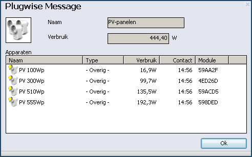

  • JeroenH
  • Laatst online: 15:20
JeroenH
Dat is altijd de overweging van recycling... omdat dat vanwege kostenbesparing op grote schaal moet worden de te recylen spullen vaak over grote afstanden vervoerd. Wat is beter? Ik zou het niet weten.
Wat ik wel weet is dat het qua zonnestroom vandaag een aardig dagje gaat worden:
Afbeeldingslocatie: http://i66.photobucket.com/albums/h259/JeroenH/20100117_444Watt.png
Kom maar met die kWhtjes :9~ Ik kan bijna niet wachten tot de lente weer begint.

[b]JeroenH schreef op zondag 17 januari 2010 @ 15:00:
Jeroen, enige tijd geleden was je toch bezig met een Plugwise project, wat hopeloos mislukte. :r
Is nu dus alles weer 100%?? en kun je dus elk moment van de dag aflezen wat je panelen opbrengen?
Bijv, de drie panelen=510 Wp leveren nu 135,5 W op?

JAN-B schreef op maandag 18 januari 2010 @ 12:18:
Dat klopt, maar ik heb sinds een maandje een nieuwere set en die werkt technisch gezien eigenlijk 100%. Ik ben er zeer tevreden over en ik kan nu inderdaad zowel het momentane vermogen als de dag/week/maand/jaar/decennium-opbrengst van elke deelinstallatie opvragen. Dat vind ik a) als meetgek zijnde erg leuk :) en b) het maakt het opsporen van storingen etc. erg makkelijk.
Een grondige review komt er aan.
Houdt dit in dat je voor elk deelsysteem een plugwise plug gebruikt?

flitspaal.nl schreef op maandag 18 januari 2010 @ 12:53:
Ja, dat klopt. En eentje aan de koelkast, CV-ketel, laptops, elektrische kachel. Daarmee krijg ik een heel aardig beeld van de verdeling van ons elektriciteitsverbruik - en nu dus ook van de opwek. Ik heb een set van in totaal negen meetpluggen.

Ik heb mijn mening bijgesteld; ik vind het nu technisch gezien eigenlijk erg leuk.
maar wel erg duur
Negen losse energiemeters (a la Conrad Energy Monitor/Logger) zijn samen nog veel duurder, en dan heb je ook niet echt afleesgemak.
, beperkt en met absurde gebruiksvoorwaarden.
Dat is absoluut iets waar ik ook tegenaan hik - en wat ook in de review terug gaat komen, maar met een simpele technische handeling (firewall configureren) kun je daar prima omheen werken. Het jammere is dat je je dan volgens de voorwaarden uitgesloten bent van support - absoluut een minpunt.
Met wat gereverse engineerde code heb ik er een demo'tje mee gemaakt @ work zonder dat ik aan die software vast zat :)
Ja, maar dat kan niet iedereen :)
