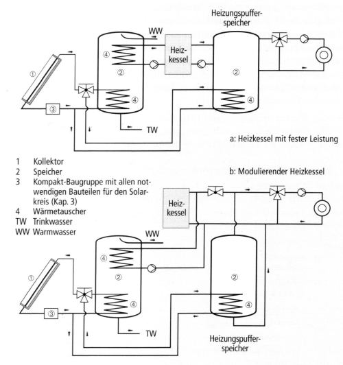

  • SasJo
  • Laatst online: 30-05 17:48
SasJo
1420Wp, 13,2GJ heatpipes
basfromasd schreef op vrijdag 08 januari 2010 @ 19:02:
Je gebruikt de bovenste, kleine, voor tapwater en de grote voor verwarmingswater. Laat je zonneboilerregeling omschakelen op basis van behoefte. Tapwater krijgt in het algemeen voorrang.
Als je naverwarming door een combiketel gedaan wordt is de bovenste spiraal in je tapwatervat niet nodig.
Bas
Bas bedankt voor je schema. Tapwater krijgt dwangmatig voorrang?
We hebben op dit moment een HR combiketel van Nefit uit 1995 (met een nieuwe elektronische unit sinds mei 2009), voor de toekomst is dan een 2e spiraal zinvol, je weet maar nooit.
Al is het weer gewicht wat er bijkomt, zie onderaan.
@Bas, is het niet beter om de cv en de v.v. te onderbreken middels een 2e spiraal in de buffer boiler? En dan de ww aansluiting daarvan bovenin, weer terug te voeden naar de boiler die 2 etages hoger staat?
Want de v.v. staat in de zomer uit maar dan douche je waarschijnlijk vaker en dan is die bovenste 200 liter eerder leeg?
wij houden thuis van erg heet douchen, we draaien de thermostaatkraan altijd boven de 38gr.
Weet je misschien hoeveel een 200 en 400 liter vat wegen? ik kom bij die van 400 l een eigen gewicht van 160kg tegen, dat lijkt me erg veel.
Ik heb dat nodig voor de constructie berekening van de breedplaatvloer.
Op zolder staat ook nog mijn biljart 110 x 220 met 3 erg zware leiplaten erin . . ;)
Alhoewel, wellicht is een 2e vat beneden, vlakbij de v.v. warmte technisch (25 a 35gr in de winter) wel veel beter????
