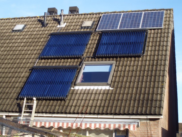

Op deze mooie dag de heatpipes in de collectoren geplaatst, om 11 uur waren we klaar en na een aantal uren zon was de boiler ( 300 liter ) opgewarmt tot 44 graden. Niet verkeerd dacht ik :)
http://album.partyflock.nl/74550130.jpg?nocache;55328492

Verwijderd schreef op maandag 28 december 2009 @ 18:29:
Neen, niet "verkeerd". Gefeliciteerd, welkom bij het zonneoogst kluppie!
Mooi op tijd om "het kalenderjaar" in te gaan met een full-scale installatie.
Alhoewel: d'r is nog wat ruimte voor wat solarkingetjes.... ??? !!! ;)

Tja....daarom heb ik het ook zo geplaatst, het idee is/was dat er nog wat bij komt. Eerst maar eens wat terug krijgen voordat ik weer wat uit ga geven.
