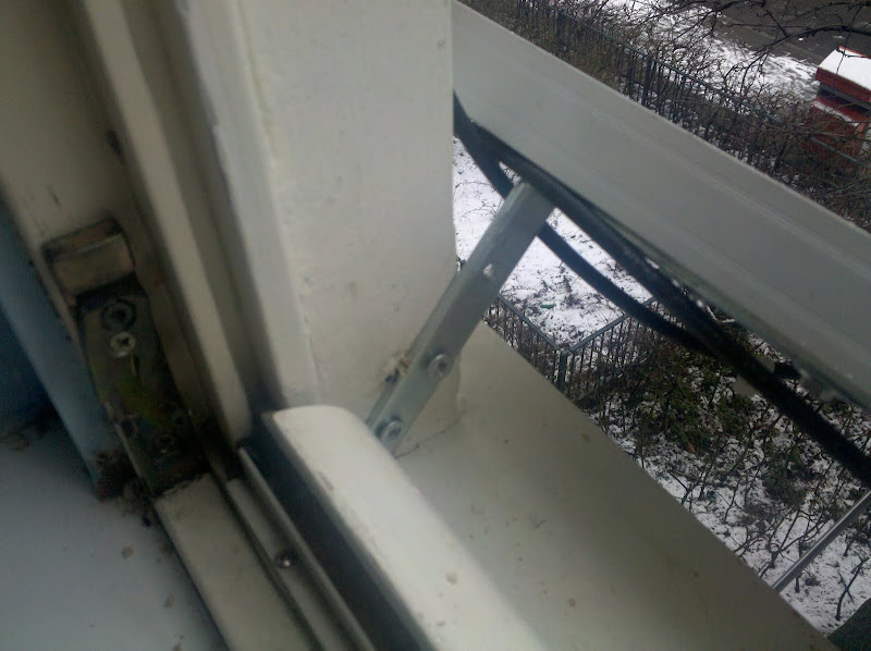

Iemand vroeg laatst details van de bevestiging van mijn vensterbankpanelen. Hier komen ze, ook met wat extra foto's voor Solarking...
Link hier
Afbeeldingslocatie: http://lh4.ggpht.com/_5Ca-SjuskaQ/SzNIvcPD5SI/AAAAAAAAA2A/uHwxS8TITJ8/s800/2009-12-17%2012.01.53.jpg

Vmu schreef op donderdag 24 december 2009 @ 12:08:
Link hier
ziet er wel wat griezelig uit.
de panelen zitten nu met slechts 4 schroeven vast aan het kozijn, terwijl de wind er van alle kanten behoorlijk grip op heeft. hebben ze al een storm meegemaakt?
ik heb geen idee of jijhet uit kunt rekenen, maar als je het gewicht weet, en dan uitrekent welk moment er in de beugels optreed, en wat voor krachten dat oplevert in de schroeven, dan denk ik dat de panelen "officieel" meteen naar beneden zouden vallen, volgens de voorschriften...
maar het ziet er niet eens heel raar uit, die panelen zo aan de gevel.
Muisschien als je ze boven aan het raam had gemaakt, dan had je er zomers een beetje schaduw van gehad, en dus minder opwarming binnen. swinters schijnt de zon door de lage stand van de zon er onderdoor, en heb je wel profijt van de extra opwarming door de zon.

Rotatate
Ja klopt allemaal.Ik ben er nog niet helemaal klaar mee. Liefst hang ik ze idd boven het raam en wat extra stevig, hoewel het op het moment niet eens zo heel slap is, valt me alles mee. Mocht het nou echt gaan stormen dan doe ik er misschien een spanband omheen of haal ik ze toch even binnen. Boven het raam zijn ze in de zomer afdak en hangen ze bovendien langer in de zon.
