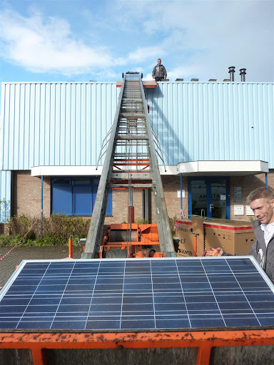

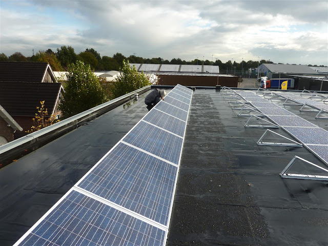

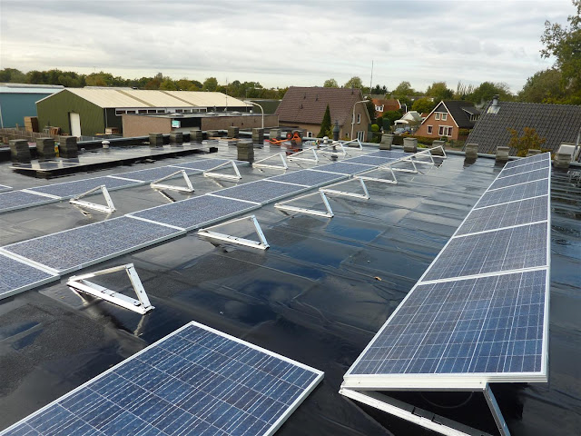

  • SunshineCompany
  • Laatst online: 16-08 21:11
SunshineCompany
Bedrijfsaccount The Sunshine Company
PV / WP expert
@Peter van Polder PV, ik probeer je de flashlijsten te mailen, maar ze worden gebounced door Freeler, totale grootte van de e-mail is kleiner dan 1mb. (Delivery to the following recipients failed.)
Foto's van het plaatsen van vandaag:
Afbeeldingslocatie: http://lh4.ggpht.com/_Xuhd7N973bw/TL8IlK74lSI/AAAAAAAAJVE/3WzioUt--2M/s640/P1060354%20%28Large%29.JPG
Afbeeldingslocatie: http://lh4.ggpht.com/_Xuhd7N973bw/TL8IlUmbbYI/AAAAAAAAJVI/BH3Bh2GakUc/s640/P1060361%20%28Large%29.JPG
Afbeeldingslocatie: http://lh6.ggpht.com/_Xuhd7N973bw/TL8IloAQBNI/AAAAAAAAJVM/ABmyntD8nL8/s640/P1060362%20%28Large%29.JPG
Afbeeldingslocatie: http://lh5.ggpht.com/_Xuhd7N973bw/TL8Il3UC7mI/AAAAAAAAJVQ/_6aoHwsoBuM/s640/P1060363%20%28Large%29.JPG
Afbeeldingslocatie: http://lh6.ggpht.com/_Xuhd7N973bw/TL8ImCCaaqI/AAAAAAAAJVU/DwWoTqD6QHo/s640/P1060364%20%28Large%29.JPG
Afbeeldingslocatie: http://lh4.ggpht.com/_Xuhd7N973bw/TL8I0pFSYII/AAAAAAAAJVg/OepYDztEYSA/s512/P1060368%20%28Large%29.JPG

SunshineCompany schreef op woensdag 20 oktober 2010 @ 17:24:
Ziet er goed uit! Ben benieuwd als het af is!
_/-\o_
Kun je die modules niet gewoon in het water laten liggen. Lekker gekoeld zo... >:)

  • SunshineCompany
SunshineCompany
PV / WP expert
Afbeeldingslocatie: http://lh6.ggpht.com/_Xuhd7N973bw/TMAbKuSvFVI/AAAAAAAAJV4/CwvUgicbJpo/s640/P1060377%20%28Large%29.JPG
Afbeeldingslocatie: http://lh6.ggpht.com/_Xuhd7N973bw/TMAbLAzVJZI/AAAAAAAAJV8/L2SjehVzMH0/s640/P1060376%20%28Large%29.JPG
Afbeeldingslocatie: http://lh6.ggpht.com/_Xuhd7N973bw/TMAbLFwlWJI/AAAAAAAAJWA/ZFsXcl2UK_c/s640/P1060379%20%28Large%29.JPG
Ook is de omvormer net aangekomen. Gewicht van het 'pakje': 68 kilo. :o
