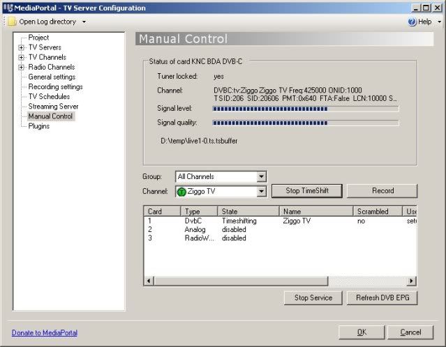

Wat is eigenlijk de rol van signaalsterkte? Ik heb zo'n 60%:
Afbeeldingslocatie: http://i595.photobucket.com/albums/tt32/bloasfist/03_signaalsterkte.jpg.
Kan dat nog van invloed zijn op het wel/niet doorkrijgen van ECMs?

bloasfist schreef op donderdag 10 december 2009 @ 21:25:
[afbeelding].
Om mezelf maar eens te quoten: ik heb zo'n 60% signaalsterkte, ondertussen worden wel ECM's ontangen. Wat ik wel merk is dat sommige zenders (vooral de HD zenders, maar ook wel eens de sbs/net 5 zenders) nogal eens schokken. Dat schijnt met signaalsterkte te maken te kunnen hebben. Is 60% weinig? Ik heb er een goedkope bouwmarkt versterker voor zitten die het versterkt en split (2 naar analoge tv's, één naar de pc voor digitale ontvangst). Tussen de versterker en de pc zit zo'n 10 meter, ook weer met cheap ass plastic connectortjes. Ik ben van plan kabels, connectors en/of versterker te vervangen maar wil weten wat het maatgevende probleem is.

bloasfist schreef op woensdag 23 december 2009 @ 15:15:
Lange kabels zeker vervangen met Hirschmann kabel en ook Hirschmann connectors gebruiken dat scheelt echt enorm. Zeker geen bouwmarkt kabel (dun, met gevlochten kern, zonder folie)gebruiken. Ook de plastic connectors geven te veel demping en zijn niet goed afgeschermd.
Over versterkers kan je discuseren, ik ben van mening dat een Hirschmann te duur is, zelf gebruik ik een KÖNIG 20DB 4-WEG CAI VERSTERKER die heeft vier uitgangen die alle retourgeschikt zijn. Deze versterker kost minder dan de helft dan een Hirschmann.

  • Nielson
  • Laatst online: 23:50
Nielson
Tv-kaarten zijn inderdaad qua signaalsterkte een stuk gevoeliger dan decoders.
