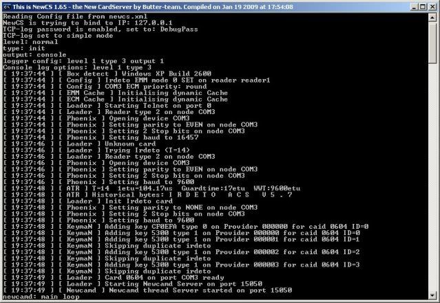

Voor degenen die een standalone low-power cardserver willen draaien zijn momenteel ook oplossingen mogelijk. gedurende het "googlen" kwam ik het volgende tegen. Newcs draaien op een LinkSys wrt54g of Asus 500 router. Aangezien de dollar op dit moment ook laag is is het mischien ook wel interresant om een dreambox 500c kloon te kopen. Ik heb momenteel een newcs op een 500c draaien op een 500 waarvan de tuner defect is. Dit werkt ook. Het aardige van de Asus is dat dit ding USB poorten bezit, door er nu Linux/OpenWrt in te zetten kan men de smargo er direct aan koppelen. Verder ik weet niet of iemand dat al heeft gedaan een serieele USB adapter aankoppelen en vervolgens een zgn. seasoncard eraan en vervolgens deze plaatsen in een AlphaCrypt/ZiggoCi+. Newcs erin en ook laten delen op deze tty. Draadloze mogelijkheden zijn ook haalbaar dmv. Bluetooth serial adapters niet goedkoop maar wel leuk. Wat ook werkt is het volgende koop een SMARTWi, configureer het ding met de laatste firmware, officiele kaart erin en een smartwi clientcard in de dreambox welke weer als netwerk cardsharing aanbiedt.
zie bijv. http://duff.dk/index-lp.html
http://www.i-have-a-dream...ea4c1055384e01944a77958c9
http://www.sat4all.com/fo...ads.php/topics/1143884/24
L.
L.

Heb zelf een Linksys NSLU2 draaien met smargo en newcs op openwrt, werkt als een tiet.Verwijderd schreef op dinsdag 01 december 2009 @ 19:30:

Ik ben vandaag ook begonnen aan het softCAM avontuur en volg daarbij Zep's Guide. Helaas loop ik bij stap 6 vast.
Hieronder een lijstje van mijn handelingen tot nog toe:
En Newcs logt 8 keer het volgende:
Heb al een andere usb poort geprobeerd (dat werd com4), vervolgens config van acamd en newcs aangepast, maar zelfde resultaat.

- NewCS 1.65 gestart -->lijkt MIJ OK (?):
| [Newcamd: ] ECM -> gebruiker1 (NOT OK) 0604 0000 2712 |
[ Voor 88% gewijzigd door bloasfist op 06-12-2009 20:22 ]

• Knc-one in een pci slot gedaan en geinstalleerd. -->OK
• Mediaportal tv-server geinstalleerd (mp1.02 gebruikte ik al en was dus al geinstalleerd). Moest nog een DVB hotfix installeren voor WinXP, maar daarna-->OK
• Smargo Cardreader aangesloten en geinstalleerd op COM3-->OK
• NewCS gerunt -->lijkt mij OK (?):
[ Voor 5% gewijzigd door The Zep Man op 06-12-2009 20:05 ]

| 20:58:04.000: COM3: open failed: No such file or directory |
oplossen?
Heb net ontdekt dat wanneer ik
- de smartcardreader uit de usb haal
- vervolgens weer aansluit
- acamd reload (MDAPI-->options-->reload plugins)

| 21:03:17.515: COM3: open serial port 21:03:17.531: COM3: set serial options: 9600,SM_8O1 21:03:17.531: smartcards: added serial port COM3 as port 0 (normal CD, normal RESET, CLOCK 3571200) 21:03:17.531: SmartcardWatcher thread started (tid=96665272) 21:03:17.531: 0: new card inserted 21:03:17.531: COM3: set serial options: 9600,SM_8O1 21:03:17.531: 0: reseting card 21:03:19.281: 0: byte mode not supported 0xfb 21:03:19.281: Trying Irdeto (T=14) 21:03:19.281: COM3: set serial options: 5760,SM_8O1 21:03:19.281: 0: reseting card 21:03:21.031: 0: direct convention detected 21:03:21.031: 0: atr decoding TS=3b hist=15 Y1=90 TA1=21 F=558 D=1.000000 TD1=0e T=14 Y2=00 21:03:21.031: 0: historical: 49 52 44 45 54 4f 20 41 43 53 20 56 35 2e 37 21:03:21.031: 0: historical: 'IRDETO ACS V5.7 21:03:21.031: 0: atr checksum ok 21:03:21.031: 0: indicated wwt(T0)=1500 ms, bwt(T1)=1600 ms (at 3.5712 MHz) 21:03:21.031: 0: Init Irdeto card 21:03:21.031: COM3: set serial options: 5760,SM_8N2 21:03:21.109: ACS Version 0608, CAID 0604, CoCo NLD 21:03:21.171: ASCII serial 4121276208U9210000A 21:03:21.218: Providers: 4 HEX Serial: CF0EFA HEX Base: 1C 21:03:22.437: didn't find Irdeto card specific certificate, falling back to default 21:03:22.437: didn't find default Irdeto certificate, please add one 21:03:22.437: now switch to Plain 21:03:22.562: 0: unknown (status: 00 92) 21:03:22.562: card didn't give a proper reply (buggy RSA unit?), trying to continue... 21:03:22.781: 0: CAM string rejected (status: 57 00) 21:03:22.781: camkey error 21:03:22.781: 0: can't initialise new card, ignoring port until card reinserted |
Iemand nog tips n.a.v. deze info? Ik las bijv ergens dat de clock van de serial port op 6Mhz moet staan.. ACamd zet 'm bij mij op 3.571.200 Hz als ik het logje hierboven moet geloven...

Weet je zeker dat de cardreader nog steeds COM 3 is (check Device Manager)? Probeer anders eens je Smart Reader om te programmeren met dit pakket naar de nieuwste firmware en de juiste instellingen (6.00 MHz).
[edit]
Je probeert met Acamd direct de COM poort te gebruiken. Dat werkt niet, omdat je deze met NewCS moet laten verbinden. NewCS gebruikt de COM poort, niet Acamd. Je kan wel tijdelijk NewCS uitschakelen en het dan direct via de COM poort proberen met Acamd.
Echter adviseer ik eerst om je smartcard te testen in een officiële decoder. Het gebeurt iets te vaak dat gebruikers proberen te werken met een smartcard waarvan de proefperiode is afgelopen en die nog niet geactiveerd is.

Ja, nog steeds com3. Cardreader en program version = 1.3, dus updaten doet ie niet. Hoe verander ik de instellingen? (smartreader.exe geeft mode, kernel, T-mode en EGT om in te stellen, maar wat doet datThe Zep Man schreef op zondag 06 december 2009 @ 21:38:
Daar was ik me niet bewust van. Ik was in de veronderstelling dat de prompt[edit]
| newcamd:10.0.0.1:15050:1/0604/ffff:gebruiker1:wachtwoord1:0102030405060708090A0B0C0D0E |
in cardclient.conf ervoor zorgde dat ACamd met newCS verbinding zocht.
Ik heb de kaart al geactiveerd (via de ziggo website). Ik zal eens kijken of ik de kaart morgen kan testen in een officiele decoder. Bedankt voor je hulp zover iig!Echter adviseer ik eerst om je smartcard te testen in een officiële decoder. Het gebeurt iets te vaak dat gebruikers proberen te werken met een smartcard waarvan de proefperiode is afgelopen en die nog niet geactiveerd is.
[ Voor 17% gewijzigd door bloasfist op 06-12-2009 22:18 ]

Gekeken naar je eerdere NewCS-log zijn je huidige instellingen correct.bloasfist schreef op zondag 06 december 2009 @ 22:13:
Dat klopt. Maar heb je smartcard.conf ook verwijderd? Volgens mij als je dat doet, zou ACamd niet meer moeten zeuren over COM3.[...]
1 newcamd:10.0.0.1:15050:1/0604/ffff:gebruiker1:wachtwoord1:0102030405060708090A0B0C0D0E
Activeren werkt niet direct. Soms heeft dit tijd nodig. Pas in een officiële decoder weet je zeker of de kaart werkt. Succes met testen.[...]

newcs-1.65.rar gedownload en uitgepakt in een mapje op m'n bureaublad.
newcs.xml gedownload en in de \newcs-1.65\win32 map gezet bij newcs.exe.
Ziggo smartcard in de Smargo Smartreader gedaan -> groen LEDje gaat uit -> newcs.exe gestart, DOS-scherm ziet er net zo uit als in de handleiding van The Zep Man
Terzijde: Het komt bij mij af en toe voor dat alle [ KeymaN ] regels er niet tussen staan en een enkele keer stond er zelfs "no card present in reader".

- dat van die KeymaN regels in NewCS heb ik ook, maar na nog een paar keer starten doet ie het opeens wel. Vaak of bij de eerste of bij de derde poging. Vervolgens minimaliseren en je hebt er verder de hele dag geen omkijken meer naar.
