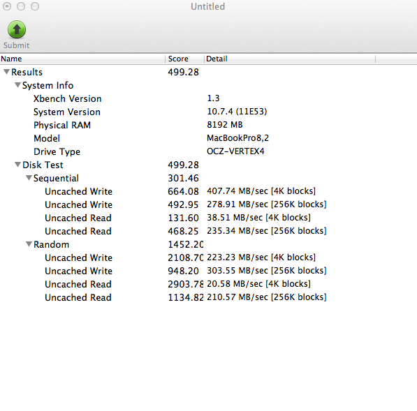

Na het lezen van dit topic toch ook een Vertex 4 256GB geïnstalleerd (tegelijk met upgrade naar 8GB RAM) in m'n Macbook Pro 15" Early 2011. Ik ben super tevreden, ik overwoog een nieuwe Macbook Pro aan te schaffen maar deze draait nu weer als een zonnetje!
Al met al: Bedankt voor de goede informatie in dit topic (mag ook weleens gezegd worden)!
Hieronder de benchmark (lijkt me een beetje onrealistisch, niet?

Zie geen vreemde waarden.Verwijderd schreef op zaterdag 08 september 2012 @ 11:33:

Zojuist een 256 Gb Samsung 830 in mijn splinternieuwe MBP 13" 2.5GHz gezet:
Volgens mij best netjes, toch? Zo niet hoor ik het graag dan kan ik er misschien wat aan doen namelijk...

Nogal lage cijfers voor een nieuwe MBP en Samsung disk.
Ik had eerder waardes zo rond de 400-450 read verwacht
woelders schreef op vrijdag 28 september 2012 @ 14:45:
