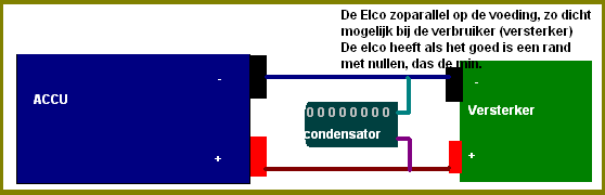

Volgensmij moet je een elco op de draad naar de versterker plaatsen,
Zo dus:
Accu________________________Versterker
..................\___/
........elco->.|.....|
..................|___|
Volgensmij kun je ook alle stroom door de elco laten lopen (zonder bypass dus(bypass? :P ))
geen idee of dit beter/slechter is.
Kan zijn dat ik het helemaal fout heb, ik heb dit ook maar ergens van het net vandaan, ik heb hier geen ervaring mee!

Skeltenaer schreef op dinsdag 18 augustus 2009 @ 23:57:
Zo dus:
Je tekening kan ik niet helemaal volgen, dus ik ben even mijn paintskills gaan refreshen, het moet in ieder geval zo:
Afbeeldingslocatie: http://tweakers.net/ext/f/I3C4Hy1fKm3EkSsnqhEQcogS/full.png
Je kan he tniet helemaal goed zien, maar ik heb hier de pootjes van de elco geisoleerd met krimpkous zodat ze geen kortsluiting maken en onder de schroefjes gedraaid waar ook de voedingsdraadjes vast zitten.
Afbeeldingslocatie: http://tweakers.net/ext/f/hpcOvRHo54Kcbm53Rwh9oF53/full.jpg

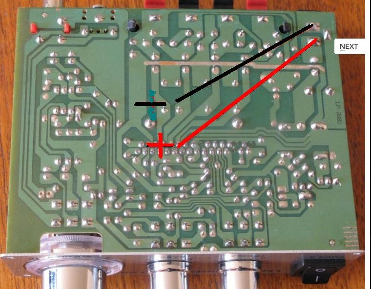

Oh oke, wel iritant dat ik de lepai versterker moet voeden met een dc connector eigenlijk.
  • lredev
  • Laatst online: 16-10 13:45
Skeltenaer schreef op woensdag 19 augustus 2009 @ 10:14:
Schroef 'm maar open... pak je soldeerbout en soldeer twee draadjes als onderstaand: Je kan ook de connector weg solderen en heb je wat meer ruimte om draadjes en evt. een elco te solderen (den ik ik niet nodig..) (ik zal je trouwens nog even een connector opsturen, ben ik helemaal vergeten, sorry!)
Afbeeldingslocatie: http://tweakers.net/ext/f/vxlXzPnCR9Esy3Vot7GdiENA/thumb.jpg
[ Voor 27% gewijzigd door lredev op 19-08-2009 10:30 ]

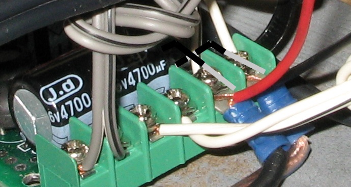

Dit is trouwens mijn elco:
Afbeeldingslocatie: http://i26.tinypic.com/ra3tww.jpg
Het linker pinnetje is dan de min? er staan geen nullen, maar wel die rare tekentjes dus, aan de andere kant staat niks

Ik heb trouwens even mijn schakeling getekend om problemen te voorkomen, dit is hem:
Afbeeldingslocatie: http://i30.tinypic.com/2rneo0p.png
Ik heb er niet aan gedacht dat ik ook een schakelaartje kon kopen die die 2 contactjes tegelijkertijd om kan zetten..... Stel dat ik op netstroom ga afspelen, maar dat ik vergeet de centrale massa ook te switchen. mol ik dan iets? of speeltie dan gewoon niet af? anders dan ga ik morgen alsog zon schakelaartje halen dat ze allebei om kan zetten..... grote kans dat ik of mijn vrienden het ooit vergeet.
Die elco is trouwens goed bevestigd zo? ik dacht altijd dat de elco zich oplaadde aan een pootje, en zich ontlaadde aan de andere, maar hij kan zich dus ook ontladen via hetzelfde pootje waarmee hij oplaad. Waarom moet ik hem dan toch aan de - solderen? (oftewel, waarom hebben elcos 2 pootjes? :P) kben gewoon nieuwschierig O-)
En een zekering heeft geen + of - he? het staat er niet op in ieder geval (ik heb een automatische zekering).

Je kan een elco in deze gelijkstroom schakeling volgens mij grofweg als een soort batterijtje zien die zich op en ontlaadt. Een batterij heeft altijd een plus en een min.
  • Skeltenaer
Oke, verder klopt het allemaal wel?
Ik weet dat ik beter de zekering net na de accu kan plaatsen maarja, ik had niet aan de adapter gedacht toen ik alles bestelde bij conrad.
Ik heb wat dikker draad gebruikt in mijn kistje, wat ik had liggen, maar bij een ander kistje - met een zwaardere versterker dan de ta2024- heb ik gewoon een oud lampsnoertje gerecycled (incl. schakelaar), ook plus minus 50 CM. Draadjes van een pc voeding voldoen doorgaans ook wel... (of het moet een heel brakke voeding zijn...)

Bij een verbruiker? ik snap niet helemaal wat je bedoeld.
Anyway, een elco is een soort ''supersnel batterijtje''
Als mijn versterker een rustig stukje muziek afspeelt, dan kan de accu/adapter genoeg stroom leveren, maar als de versterker bijvoorbeeld dikke bass moet verwerken, dan heeft hij af en toe een flinke (kortdurende) piek in het stroomgebruik, en dat kan de accu/adapter niet zo snel leveren. Op zon moment trekt de versterker dan de stroom uit de elco. de elco laad daarna weer snel op (als er genoeg stroom aanwezig is).
Er zit standaard al een elco in je versterker, maar die is vaak heel precies afgemeten, waardoor hij soms bij pieken niet genoeg stroom kan leveren. vandaar dat ik er nog een elco voorplaats voor de zekerheid.

De hKS in aanmaak (clickable)
Afbeeldingslocatie: http://i26.tinypic.com/66bzh3.jpg
Afbeeldingslocatie: http://i27.tinypic.com/eapnuo.jpg
Afbeeldingslocatie: http://i29.tinypic.com/2ibdftd.jpg
Afbeeldingslocatie: http://i30.tinypic.com/28vx1xw.jpg
Hijs nog niet helemaal af. Ik pruts echt met dat solderen :p Ik heb 0,7 mm soldeer (laatste foto, links) dus dat schiet ook niet echt op (wel met het soldeer zelf, heb al de helft afgerold voor mn gevoel)
Dit is wel handig als je gaat solderen:
Afbeeldingslocatie: http://i27.tinypic.com/1zdqkar.jpg
Correct gespiegeld voor als je aan de onderkant bezig bent. Ik vat alleen niet hoe dat moet met de kleine LM. Op het schema van happer staat daar Bottom View bij. Dus dat moet ik niet spiegelen? Of is het in mijn tekeningen correct. Wat zei happer hier ook al weer over,,,

  • J_V_D_L
J_V_D_L
Mag ook zonder lage streepjes.
technicum schreef op vrijdag 21 augustus 2009 @ 17:29:
vraagjes betreffende die elco:
- Moet deze dan parallel aan de voeding naar de versterker hangen?
- Moet deze dan zo dicht mogelijk bij de voeding zitten óf zo dicht mogelijk bij
de versterker?
Zo dicht mogelijk bij de verbruiker (versterker dus)
En dan de pluspoot op de plus, min op min.

Parallel en zo dicht mogelijk op de versterker (zoals jvdl al zei). In jouw geval zou ik meerdere nemen ipv 1 grote, das wat goedkoper gok ik. 2x 10.000uF al zal 1 x 10000µF al wel genoeg zijn... Check wel even het verbruik met een multimeter, want voor het zelfde geld doe je toch maar 1 of 2 uur met een accu en dat zou natuurlijk wel erg jammer zijn van al je werk. Dan kan je beter een ander versterkertje halen en dat voor zijn... Lijkt me.

Dan nog een vraagje van mijn kant: heeft een elco/condensator ook nadelen? Want ik heb dus 2x 4700µf wat een beetje overkill is, maar als het geen nadelen heeft zet ik er gewoon 2 tussen. Verkort het niet de accu-duur?
En als je er dus 2 hebt moet je ze zeker parallel aansluiten?
