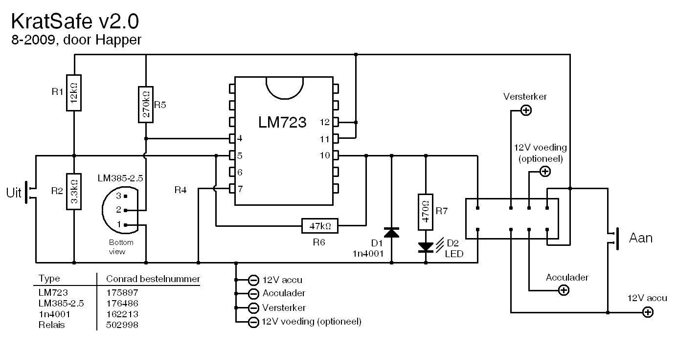

Ik vraag me alleen af of er nog ergens een schema van de HKS schakeling (Happer KratSafe) is. Ik wil hem eigenlijk wel namaken maar ik ben nou niet echt handig met dat soort dingetjes.

Hebben jullie m'n kratsafe al aan de praat gekregen? Ik ben in middels weer van vakantie terug dus als jullie er vragen over hebben kom maar op.
Wat is het schema van de kratsafe? Eigenlijk wil ik dat ook wel inbouwen.

Check! --> http://gathering.tweakers.net/forum/list_messages/1360919/10 :Y

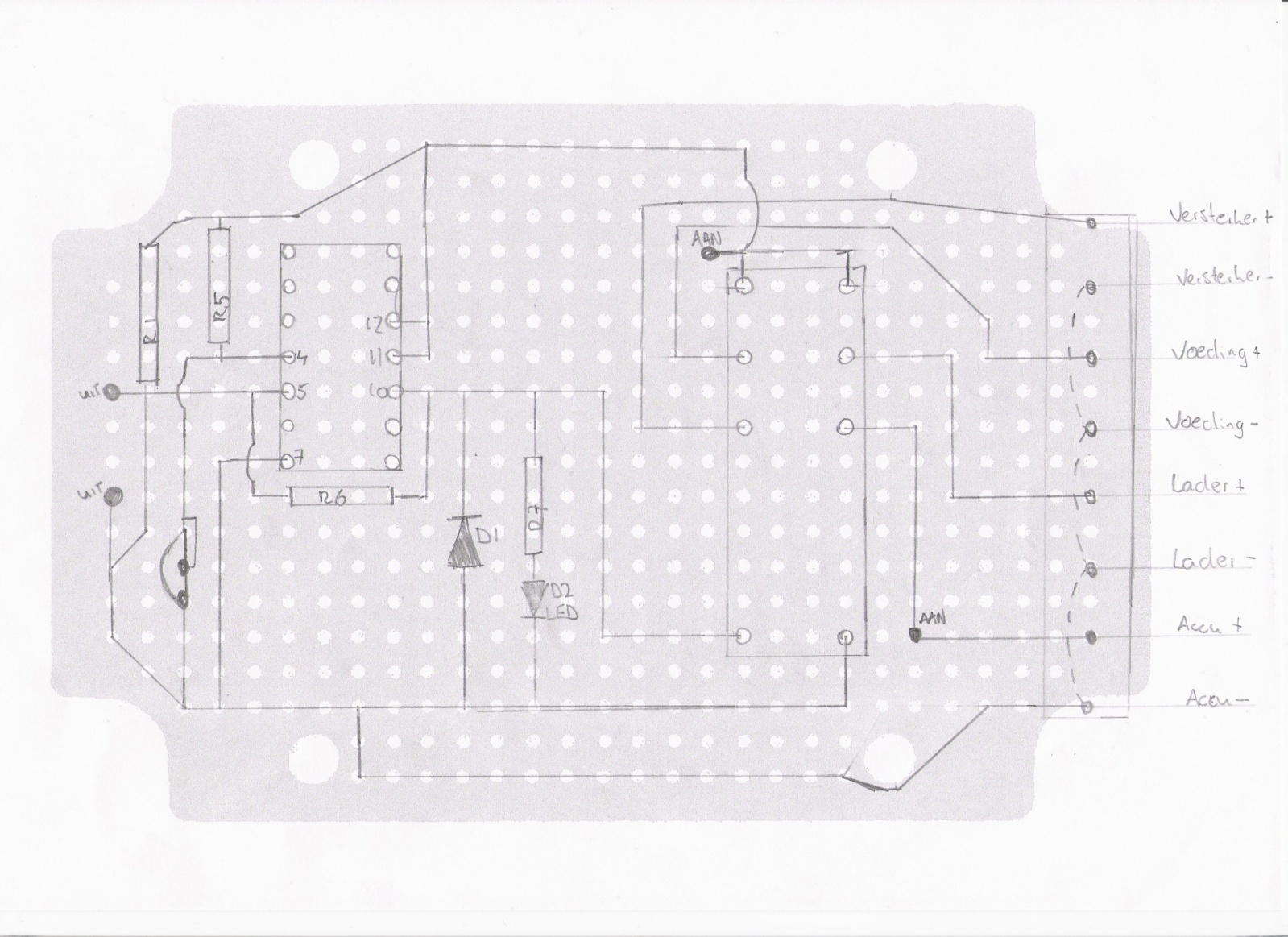

Nee nog niet. Ik heb ergens wat foto's gepost en een getekend schema.
Ik heb het nu echter weer druk, dus ik schuif het nu maar een beetje voor me uit :P

JVDL in jouw tekening van de HKS ontbreekt de R2... Deed íe het daarom misschien niet? Ik ga nu weer even proberen te fixen!

lredev schreef op zondag 30 augustus 2009 @ 21:09:
[afbeelding] [afbeelding]
nope :) inderdaad vergeten bij te tekenen maar dat had ik ook al door. Ik dacht dat ik je een DM had gestuurd waar ik had gezegd dat ik m was vergeten... iig ik ben benieuwd naar je eindresultaat :)

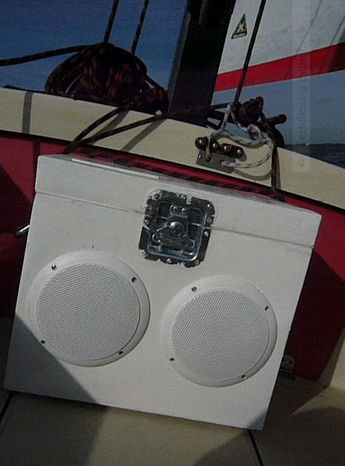

Ik heb hem zelf ook
Ons krat in actie. Werkt prima op de boot :).
Afbeeldingslocatie: http://tweakers.net/ext/f/D0ANDsHwl3UQAmpU8VYvi1Fk/full.png
Het klinkt overigens nog steeds matig. De 16cm waterbestendige fullrange speakertjes kunnen een vrij stevige 'bonk' geven en 'het krat' gaat ook behoorlijk hard. Met wat EQ'en op een MP3 speler is het prima luisterbaar, maar het trompettert wel lekker (Dat doen heel veel auto/fullrange speakers).
We gaan daar dus nog mee filteren. De sub staat uit, want die heeft een veel lager rendement. We moeten dus nog even lekker actief gaan filteren en de sub wat meer boosten dan de visatons om er ook wat dieper laag uit te krijgen.
Hier een filmpje van het krat in actie op een open zeilboot (dan snap je gelijk waarom we het hout met epoxy hebben afgewerkt).Dit volume is overigens nog lang niet de max met de TA2024 (en ook nog niet met pre-amp boost).
[ Voor 5% gewijzigd door JvS op 01-09-2009 16:34 ]

JvS schreef op dinsdag 01 september 2009 @ 16:31:
Nice! Hoe waterdicht is ie ;)

J_V_D_L schreef op dinsdag 01 september 2009 @ 19:51:
Hij kan niet zwemmen en ook het bovenste klepje (waar de MP3 speler in kan) is niet 100% waterdicht. Verder zitten er basreflexbuisjes in (naar boven gericht).
Hij kan dus prima tegen opspattende golven en over het gangboord spoelend water als je erg schuin gaat. Het houdt is prima beschermd tegen allerlei weerinvloeden, maar het is niet zo dat-ie in het water gemieterd kan worden :).
En het klepje is wel een beetje de achilleshiel, omdat water van het zeil afstroomt als het regent en dan nogal massaal op de bovenkant (en in het vakje) komt. Met harde regen doen we hem in het vooronder. Maar met harde regen is zeilen ook niet zo heel leuk,.

toch binnekort maar eens de kratsafe schakeling van happer fixen... ik kom er net achter dat ik mijn krat aan heb laten staan, gevolg tot nu toe één dode accu, de ander hangt nog aan de beademing ;(
morgen maar eens een rondje bellen of er nog wat bedrijven zijn in de buurt die wat accu's over hebben.

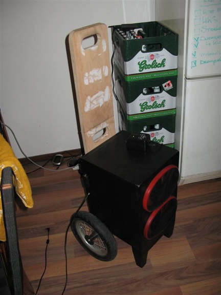

Ik heb een karretje (fietskarretje van de HEMA, gemodificeerd zodat de kist klemstaat), dus ik kan ze achter de fiets wel verplaatsen. Misschien is het inderdaad niet zo'n gek idee..

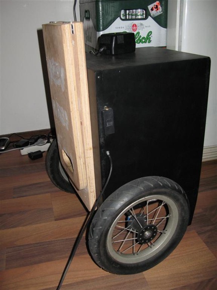

Pixeltje schreef op donderdag 03 september 2009 @ 19:39:
Dat doe je zo, pixeltje ;) :
Afbeeldingslocatie: http://tweakers.net/ext/f/wLFNDWQ4ikJedDFTxqYQNZac/thumb.jpg Afbeeldingslocatie: http://tweakers.net/ext/f/Qs0VhdhI7xs9Q9jLUDuGqWds/thumb.jpg Afbeeldingslocatie: http://tweakers.net/ext/f/VAIH1N6qN4sxqtYpXkLGVQFD/thumb.jpg
Het zijn luchtgevulde gelagerde kinderwagenwieltjes en dat merk je... echt soepeler (en stijlvol dacht ik :P) krijg je niet zoveel muziek met je mee!

Een goede vriend van me is nogal een knutselgek, een kratradio had hij eerst ook in gedachte maar hij wou wel wat groters.
Hij heeft een frame zelfgelast met 2 voorvorken en wielen erin, in dit geheel zit een subwoofer en 2x3weg speakers van pioneer.
Het grote voordeel is dat het geheel mobiel is en je er niet mee hoeft te zeulen.
Setup:
1 x 500W pioneer sub
1 x Phoenix Gold 180.2 gebridged naar 360W
2 x Volgens mij pioneer 120W 3weg
1 x 72AMP accu 12V (dacht ik)
Foto's
Op dit moment staat die er zo bij
video
Ziet er goed uit.
  • Skeltenaer
Je zal wel flink inleveren aan snelheid op dat cittatje of niet?
Maarja daar hebben jullie vast ook al wel het nodige gedaan ;)
Wel echt een heel vet ding

hansieb112 schreef op donderdag 03 september 2009 @ 22:52:
Ik weet niet of dit nog onder krat valt, het principe is wel hetzelfde.
Mocht het hier niet thuishoren, delete de post maar.
Gaaf ding hoor. Er zijn hier in het verleden zelfs kliko-radio's gepost :D.

Skeltenaer schreef op vrijdag 04 september 2009 @ 10:06:
Valt mee, zit een vario overbrenging (vergelijkbaar met scooters) op 8) hierdoor trekt die een stuk beter.

Na een mislukte poging tot het maken van Happers Kratsafe v1 ben ik vandaag begonnen met de foolproof versie. Twee uurtjes solderen later is dit het resultaat, en hij werkte meteen!
Afbeeldingslocatie: http://i25.tinypic.com/119p1zl.jpg
Afbeeldingslocatie: http://i26.tinypic.com/24ya9oh.jpg
Happer, is het ook bij deze schakeling weer mogelijk om de mod te maken dat hij altijd aan de voeding hangt zodra er een voeding aangesloten is? (een 2k2 tussen pootje 4 van het IC en de + van de voeding)
