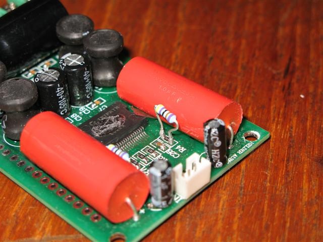

Ik ben ook met een kratradio bezig, en zou graag de ingangsweerstand-mod willen toepassen op mijn TA2020 MKIII van arjan van helder. Ik zie in dit topic enkel de weerstand-mod op de TA2024. Kan iemand mij vertellen welke weerstanden ik moet vervangen en wat een verstandige weerstandswaarde is?
(eerlijk gezegd zie ik maar twee weerstanden op onderstaande afbeelding, maar geen idee of dit de goeie zijn...)
Afbeeldingslocatie: http://i.ebayimg.com/08/!BVuyVCwBWk~$(KGrHgoOKjUEjlLmUhVfBKUChe8PHQ~~_12.JPG
Op de TA2020 zitten ook DC offset potmeters. Iemand enig idee wat daar de functie van is?

brambond schreef op maandag 07 september 2009 @ 10:57:
http://www.aplomb.nl/skn/moatiej.html
Hierboven wordt uitgelegd hoe je de weerstanden kan vervangen. De website gaat over de TA2024 en de TA2020.

Ik ben bang dat jullie (Pixeltje en Iredev) het over de MKII versie van de TA2020 hebben. Ik heb hier de MKIII versie van de TA2020 en zoals te zien op de afbeelding in mijn vorige post, heeft deze een andere lay-out en komt zo niet overeen met de afbeelding op de modificatie pagina van moatiej...
iemand die weet hoe het moet bij de MKIII versie?

Kan je even een foto maken van boven en onderkant? Das wat makkelijker meedenken ;) Je mag ze ook ff mailen naar me, dan plaats ik ze wel

Hey brambond, heb een reactie van de maker van de bordjes:
Hi there Levi,
deze weerstanden kan je vinden aan de onderkant van het bord, het zijn weerstandden van 20K die je vervangen moet, en uit het hoofd zijn het R4 en R6, het is makkelijk te zien want ze zitten tussen de input caps en het IC, dus ze kunnen gewoon vervangen worden met 4.7K weerstanden.
Mocht je deze niet kunnen vinden, dan moet je het even zeggen, ik kan ze eventurrl opstuuren.
Groeten!!
Arjen Helder

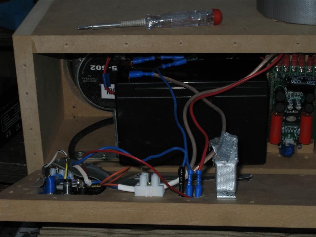

Michel5128 schreef op zondag 06 september 2009 @ 18:00:
Na een mislukte poging tot het maken van Happers Kratsafe v1 ben ik vandaag begonnen met de foolproof versie. Twee uurtjes solderen later is dit het resultaat, en hij werkte meteen!
Ik heb net de versie van Iredev onder handen gehad en heb een klein probleempje ontdekt. Het zou kunnen dat hij uitgaat op een iets te lage spanning. In zijn geval 10.5 volt ipv 11.5 volt. Ik heb dit bij hem opgelost door een 1.5kohm weerstandje te solderen in serie met de 12k. De totale weerstand wordt dan 13.5 volt. Dit is iets wat ik niet van tevoren had kunnen weten. Ik zal gaan kijken naar een verbeterde versie.
Je hebt ook geluk gehad met het relais. Niet alle relais hebben dezelfde aansluitingen en sommige moet je anders aansluiten. (Wist ik ook niet) Dat is iets waar op gelet moet worden. Jouw relais past in de huidige schakeling maar ik moet een update maken voor andere relais.
Happer, is het ook bij deze schakeling weer mogelijk om de mod te maken dat hij altijd aan de voeding hangt zodra er een voeding aangesloten is? (een 2k2 tussen pootje 4 van het IC en de + van de voeding)
Het kan wel maar niet met die weerstand: De 2.5 volt regelaar werkt zo dat hij de extra stroom door de 2k2 weerstand opvantg en dat de spanning niet stijgt. Wat wel zou kunnen is dat je een 2n3904 transistor aansluit met de E op de aarde, de C op de pootje 5 van de LM723 en de B via een 100k weerstand naar de 12 volt van de voeding. De transistor werkt zo: Als er stroom via de 100k weerstand in de B (base) loopt naar de E (emitter) zal hij stroom gaan geleiden van de C (collector)naar de E. In dat geval daalt de spanning op pootje 5. de 723 zal uit schakelen. Als er geen 12 volt is aangesloten op de voeding dan is de weerstand van de transistor zo groot dat hij verwaarloosbaar is tov de 3k3 weerstand.
Ik had een idee.
Ik heb zelf een ta2024. Een vriend van mij ook. Hij gaat een nieuwe kopen en dan krijg ik die van hem. Uit mijn hoofd zijn deze 2x15 watt. Nu wilde ik 1 ta'24 voor de Linker-speaker uitgang gebruiken en 1 ta'24 voor de Rechter-speaker uitgang. Zodat ik eignlijk 2x30watt vermogen haal. Is dit ook zo? En kan dit? Ik heb zelf zitten schtsen en volgens mij kan ik dit gewoon aansluiten. Ik pak de bijvoorbeeld de rechter-uitgang en daar maak ik twee draadjes aan. 1 draadje gaat naar de linkse en een naar de rechtse input op 1 ta'24. Voor de linkerkant precies hetzelfde.
Wie weet of dit gewoon gaat zo en of dit dan ook daadwerkelijk harder gaat. Ik heb de weerstandmod al uitgevoerd. Als ik naar mijn gezonde verstand luister, krijg ik nu meer vermogen.
Ik ben al een lange tijd bezig met kratradio's maar heb volgens mij nog nooit een foto'tje gepost, zal ik binnenkort eens doen!
Alvast bedankt!
EDIT:
bovenkantje, en ja, het paneeltje moet nog vast!
Afbeeldingslocatie: http://img38.imageshack.us/img38/5599/dsc03299um.jpg
TA'24, met gaatje in het plankje voor de afwerking, van bovenaf zie je zo bijna geen kabeltjes(zie boven)
Afbeeldingslocatie: http://img76.imageshack.us/img76/1568/dsc03301.jpg
flesopener, 12V aansluiting en aansluitpunt voor netstroom. De laatste moet nog even goed vastgezet worden, de vorige is kapot gegaan en moest vervangen worden.
Afbeeldingslocatie: http://img42.imageshack.us/img42/9355/dsc03297x.jpg
maestro, zoals ie op vakantie werd genoemd.
Afbeeldingslocatie: http://i30.tinypic.com/awte7a.jpg
De langwerpige 'staaf' die je achter de versterker zit is neon. En ik moet zeggen dat dat vrij fel is;) Komt mooi door het plexiglas en handvaten!
Verder zitten er 4 schakelaars op het schaklpaneel:
1 voor versterker
1 voor accesoires, Neon, 12V
1 voor externe voeding aan/uit
en de tuimelschakelaar om te kiezen tussen netstroom of accu.
De schakelaar voor externe voeding is eigenlijk overbodig, maar toch handig als ik later iets in wil bouwen.
Daarnaast zitten er 2 7.2Ah accu's in. Een voor de versterker en de ander voor accesoires. Deze zijn ook makkelijk te verwisselen waardor ik bijvoorbeeld als de ene leeg is, om kan switchen.
En ik moet zeggen, zon 12Volt aansluiting is erg leuk! Je kunt er vanalles mee, koelbox, playstation, DVD speler alles!;)
Ook weer iets leuks: schoolbordverf op mn krat, ik kan er op krijten alles. en daar is op vakantie ook volop gebruik van gemaakt;)

Thanks man! Ik heb toevallig gelijk na mijn vraag hier op GoT ook naar Arjan Helder gemaild, maar nog geen reactie gehad... grappig.
Het zijn dus smd weerstandjes... iemand een tip hoe ik die het beste aan kan passen met een normale soldeerbout? Heb namelijk nog nooit met smd gewerkt.
  • lredev
  • Laatst online: 04-10 18:51
Volgens mij kan dan niet, finnl... Ik las ergens eens dat het dingetje intern al gebrugd is en daarom niet nog eens gebrugd kan worden.. Maar wellicht bestaat er wel een manier voor, aangezien men ook 2 TK2050 chips op een bordje krijgt, wat min of meer zelfde is wat jij wil doen..

Je hoeft ze niet te vervangen. Je kunt er normale weerstanden overheen solderen. Iredev heeft daar al een plaatje van gepost hoe je dat moet doen.
Bij deze, zo doet Iredev dat:Afbeeldingslocatie: http://tweakers.net/ext/f/DrCA6a16TCQLsztGOirfQ4cE/full.jpg
  • lredev
En brambond, bij jouw kan je dat dus aan de achterkant doen, wat arjan helder zegt.
Bij deze, zo doet Iredev dat:[afbeelding]
Let er wel op dat je dan andere weerstanden nodig hebt;) Even rekenen hoe groot de weerstanden dan in een parllel scakeling moeten zijn.

Nog even een update van mijn krat, ik ben gister bezig geweest met alles te bedraden, ben ik daar mee klaar, doetie het niet :( naar even doormeten blijk een van mijn schakelaartjes kapot te zijn.. (wss iets te lang met de soldeerbout erop gezeten) ik ga morgen nieuwe halen. :)
@GoogleNL, De pioneers vallen zowieso af, die hebben ''maar'' een gevoeligheid van 87DB.
Met kenwood heb ik geen ervaring.
Ik zou of voor de sony gaan dan. Maar waarom 10 cm speakers? ik zou persoonlijk voor iets beter gaan, 13cm is al een stuk beter (kheb zelf 17, maar dan heb je wel een behoorlijk groot krat)
10cm speakertjes hebben meestal niet zon hoge gevoeligheid, en hebben vaak meer moeite met bass.

Ik heb gister gesleuteld, en die TA2050 op 24V... Geen woorden voor. Wat een geweld! _/-\o_
hier even een voorproefje van mijn tethering internet vanuit de bus, vanmiddag over fatsoenlijke internetlijn meer!
Afbeeldingslocatie: http://www.uploadarchief.net/files/download/resized/21092009068.jpg
Afbeeldingslocatie: http://www.uploadarchief.net/files/download/resized/21092009069.jpg
je ziet dat gistermiddag de accu er nog naast stond, dat was omdat ik eerst wilde testen voordat ik alles uit elkaar zou trekken. Het werkte (en hoe!) Dus ben aan het klussen gegaan.
[ Voor 22% gewijzigd door Pixeltje op 22-09-2009 08:49 ]

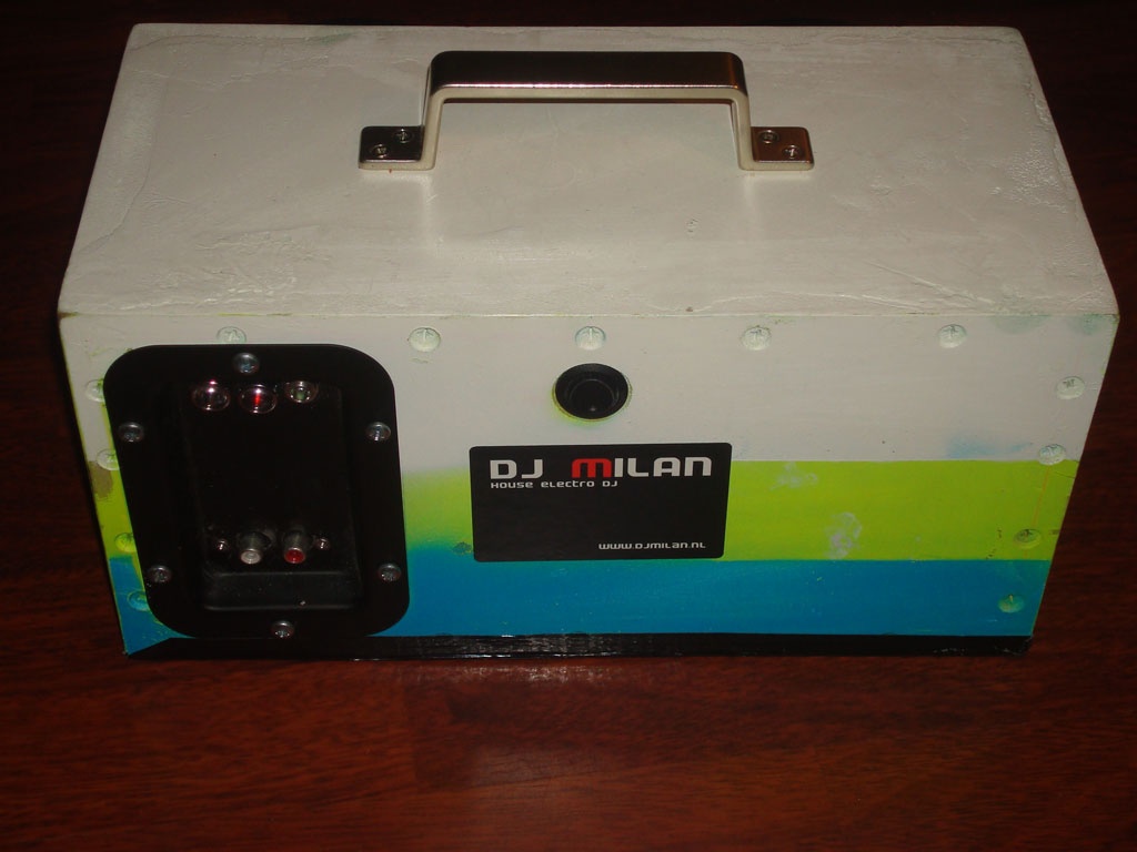

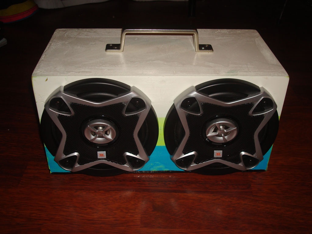

Ik kreeg laatst wat foto's terug van de afwerking van het kratje / radiokistje wat ik laatst heb gemaakt voor iemand:
Afbeeldingslocatie: http://tweakers.net/ext/f/sXMGfsBp9dKFckRoSDGSNTbK/full.jpg
Afbeeldingslocatie: http://tweakers.net/ext/f/4FgfjG2tx3jZd3W2h7fqkyYs/full.jpg
Afbeeldingslocatie: http://tweakers.net/ext/f/ULN4c7boO9W0xxE62DcI3zyV/full.jpg
Omdat hij een weekend ging zeilen heeft hij het plamuur en verfwerk een beetje haastig gedaan. Hij gaat dit nog overnieuw doen.

Hier nog meer plaatjes!
Afbeeldingslocatie: http://www.uploadarchief.net/files/download/resized/21092009070.jpg
De TA2050 (met dank aan lredev!):
Afbeeldingslocatie: http://www.uploadarchief.net/files/download/resized/21092009071.jpg
mijn (al zeg ik het zelf) geniale oplossing voor stroomuitwisseling; een telefoonstekker.
Afbeeldingslocatie: http://www.uploadarchief.net/files/download/resized/21092009072.jpg
die stekker is om het losse kistje met één accu, te verbinden met het bestaande kistje met één accu, versterker en speakers. Omdat de accu's in serie met elkaar verbonden staan, 'vertrekt' er PLUS uit de grote kist, die aan de MIN van de kleine kist wordt geknoopt. Uit de kleine kist 'vertrekt' dan PLUS naar de grote kist, om aldaar de versterker van prik te voorzien (samen met de MIN uit de grote kist).
Een gewone stroomstekker had ook gekund, maar dan moet je altijd op letten dat je die er op de juiste manier insteekt, anders verbind je plussen met minnen op de verkeerde manier, ofwel kortsluiting.
Een telefoonstekker past maar op één manier. Natuurlijk heb ik een fatsoenlijke kabel aan die stekker gezet, geen telefoonlijn ;)
Hieronder dan de aansluiting op het kleine kistje;
Afbeeldingslocatie: http://www.uploadarchief.net/files/download/resized/21092009074.jpg
Een totaalshot komt nog als ik wat aanpassingen gedaan heb aan beide kisten, zodat ik ze samen kan vervoeren op mijn fietskarretje.
Het enige waar ik niet aan gedacht heb, is dat mijn digitale voltmeter tot maximaal 20V kan meten nu, daar is wat aan te doen dacht ik, maar ik heb het boekje niet meer. Ik heb dus geen flauw idee welke weerstand ik moet vervangen om tot 200v (dat was het dacht ik) te kunnen meten. Anyone? Of wellicht een ander (relatief goedkoop) idee?
Dat ziet ook mooi uit, lekker draagbaar :) Al had ik die kleurencombinatie niet gedaan. Zo te zien heeft hij trouwens het plamuurwerk niet opgeschuurd. Ik heb trouwens als ''plamuur'' MDF vuller gebruikt, werkte perfect!

Ik wil niet wéten hoe hard de TA2050 op 24 volt gaat,
Merci! Die autoaccu zijn er nu twee... en ik krijg inderdaad leuke reacties als de verjaarde deksel van een betonplex krat afgaat. Toen ik stageliep (HBO bouwkundestudie) had ik m weleens mee naar de bouwplaats, dat was feest;)
Op 24 volt produceerd die versterker echt onwijs veel herrie. Ik stond er zelf van te kijken.
Ik kwam erachter dat, omdat mijn speakers horizontaal liggen, er wat troep inzat. Daardoor konden de grote bass-conussen niet meer soepel bewegen. Na veel gepieker heb ik er wat wd40 O+ ingespoten. Dat werkte super, en nu nergens last meer van.
Het volgende project staat ook al op stapel:
Het kistje wat ik heb gemaakt voor die tweede accu is groot genoeg om er twee te huisvesten (daar heb ik 'm op gemaakt). Dat gaat dan dus ook gebeuren. De accu's gaan gezellig samen in een kistje knuffelen, het kistje voor mn speakers en versterker wordt dan kleiner. Dan wil ik de plank waar de speakers inzitten schuin hangen (als in: Scharnierzijde hoog, slotzijde laag) en een deksel erop fabrieken die aan de bovenkant recht is.
Hier even een voorbeeldje. Ik zit in de bus, dus beter dan dit wordt het echt niet, sorry ;)
Afbeeldingslocatie: http://www.uploadarchief.net/files/download/voorbeeld%20kratje.jpg
Op die manier hoop ik dat er minder troep in de speakers valt. Bij een kampvuur zoals ik ze stook gaat er nogal wat de lucht in namelijk, and what goes up... Ik hoop dus dat het nu minder snel in mn speakers blijft hangen.
