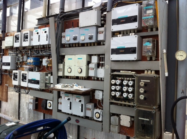

Heerlijk he, die oude meuk, waar jaren telkens wat bijgeknutseld is....
Afbeeldingslocatie: http://tweakers.net/ext/f/T3uSkHuvS7PJxfvwFH2rSOgo/full.jpg
En toen kwam ik er na wat zoekwerk dus achter dat een kastje wat weer even verderop hing zijn 230v kreeg van een ventilator snelheids-regelaar die hier tussen hing. Ventilators aan -> kastje wel spanning :D Nou, storing opgelost :P
Maar echt... 3 fase groepen via bruin-zwart-blauw aangesloten, een stuk of 8 lasdozen alleen al op dit bord, en dan nog de lassen in de kastjes zelf. Chaos. Hebben jullie nog meer leuke voorbeelden? Dan heb ik er ook nog een paar :P
Afbeeldingslocatie: http://systembash.com/wp-content/uploads/2008/09/theugly.jpg

_ferry_ schreef op dinsdag 08 april 2014 @ 13:22:
Onlangs een voorbedraadde groepenkast besteld bij groepenkastbestellen.nl, ter vervanging van oud materiaal in ons flatgebouw. Op 1 blauwe draad en 1 groen/gele draad na was alles in het zwart uitgevoerd. Dat hebben we dus maar even overnieuw gedaan. Bovendien zaten de modules natuurlijk niet op de voor ons meest handige volgorde, dus het nut van voorbedraden ontgaat mij dan een beetje.
In ons gebouw vond ik ook een schemerschakelaar die met groen/geel als schakeldraad was aangesloten. Blijkbaar had de monteur geen kabel meer met zwarte draad, dus kleurtjes... nooit op vertrouwen!

Ik heb er geen foto's van, maar bij mij in de bijkeuken kloppen geen enkel van de kleuren terwijl wel gewoon alle kleuren aanwezig zijn. Het betreft hier duidelijk een amateur welke draad over had, en daarmee maar alles aan elkaar heeft gehangen zonder op te letten welke kleur waar terecht kwam.
Nu ik de bijkeuken wou gaan opknappen kwam ik hierachter en mag ik dus fijn de hele bedrading vervangen. Ook kwam ik erachter (waarvan ik al zo'n vermoeden had) dat de bijkeuken (waar een droger, wasmachine en electrische boiler staan) een groep deelt met een stuk van de keuken en een van de slaapkamers.... |:(
Dus ook maar eens kijken hoe ik daar een extra groep naartoe kan krijgen, natuurlijk zit de meterkast exact aan de tegenovergestelde kant van het huis.

Ook helaas geen foto's maar ik ging bij de vader van een kennis die ging verhuizen alle lampen van het plafond afschoeven.
In de 2 jaar daarvoor verbouwde keuken was het prijs: de centraaldoos was letterlijk ALLES blauw. Op de ene bruine aanvoer vanuit de meterkast... Heb het gemeld. En toen heul snel de doos weer dicht gedaan.
(dat was natuurlijk niet echt netjes, I admit)

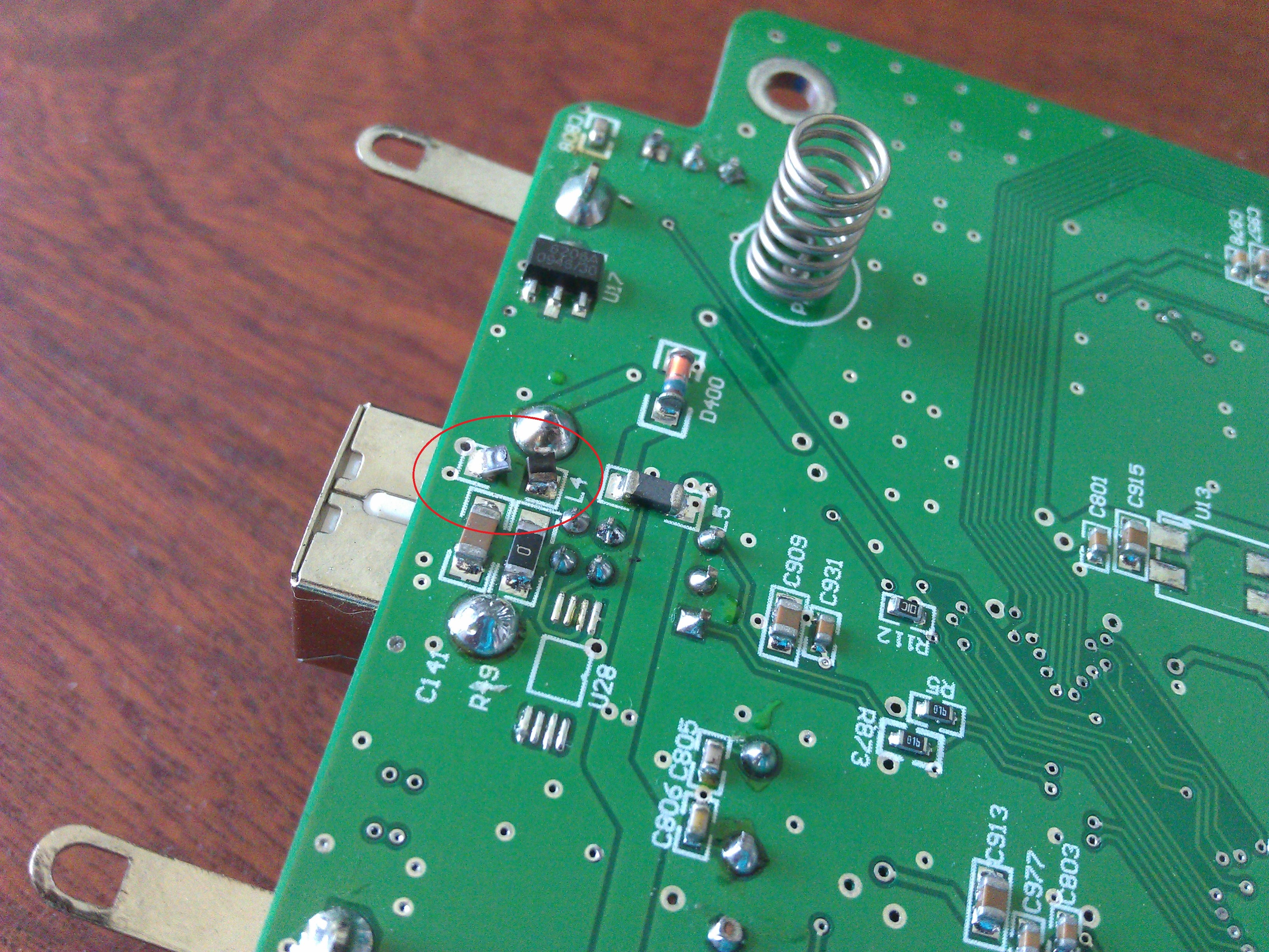

Ik heb hier nog een defecte Hantek DSO-2090 USB oscilloscoop liggen. Enige wat defect lijkt is het smd spoeltje. Maar geen idee wat voor type het is en waar ik dus een vervangend exemplaar kan vinden.
Ding is ongeveer 3,2mm in lengte, 1,6mm in breedte en 0,5mm in hoogte.

Hoe is dat in 's hemelsnaam gebeurd? Daar moet een idiote hoeveelheid stroom doorheen zijn gegaan om een ferriet op te blazen. Dat kan nooit uit USB gekomen zijn. Ik denk dat er wel meer aan de hand is.
Het ziet er overigens uit als een ferrite bead naar ground, om ground noise op USB te ontkoppelen. Die kun je op zich gewoon bridgen met wat draad.
Als ik mij goed herinner, was die probe of ground los geschoten en heeft die kortsluiting gemaakt, maar het is al mooi wat jaren geleden, dus weet het niet meer zeker.
Lijkt idd aan de ground te zitten en zo ver ik kan zien is dat het enige defect.

Als er kortsluiting in de buurt van de probe is geweest zou ik eerder denken dat ook de frontend naar de knoppen is. Hoe ziet die eruit?
Dat zou je idd verwachten, maar daar is niks te zien.
  • Hans1990
Opmerkelijk. Volgens mij hebben ze het "chassis" met een 0 ohm weerstand (keihard) naar GND verbonden (als ik dat zo goed zie, of zit die condensator anders?), maar de USB GND met een ferriet.
Klinkt beetje alsof het omgekeerd moet zijn; shields wil je juist niet direct aan GND knopen, omdat bij een ESD ontlading die ontlading meteen zijn toevlucht in de hele PCB kan zoeken. Nu hebben ze de GND met een ferriet gekoppeld, misschien om wat ruis weg te moffelen dat van de PC afkomstig is.
Als je de scope "GND" kortsluit aan een ander USB apparaat (bvb een 5V lijn van een ander USB apparaat), dan heb je een directe 5V over die ferriet staan. Dat zou je zomaar kunnen doen als je even denkt "ik ga direct over die high-side shunt meten in dat andere USB device".
Als de USB power beveiliging beetje traag is (of niet aanwezig, mocht je een externe voedingsbron gebruiken, bvb een labvoeding, die tegelijk aan je PC gekoppeld is via USB), dan is de ferriet eerder weg dan dat een polyfuse ingrijpt oid. Oude PC's hebben die soms ook niet; als de ferriet er dan niet zat kan je de spoortjes waarschijnlijk van je moederbord af plukken.. :z
Dat gezegd hebbende, zou ik een nieuwe ferriet plaatsen (1A+, USB scopes vallen zelden binnen de USB power spec van 500mA) en voorzichtig zijn met je USB/scope GND. Of kortsluiten, maar als je dan een keer kortsluiting maak zoals ik net zeg kan je moederbord dat misschien niet leuk gaan vinden.

Dank u. :)
  • kitao
  • Laatst online: 02-08 15:12
Wat heb je nou gedaan, gewoon een draadbrug gemaakt of een nieuw smd-spoeltje erop ?

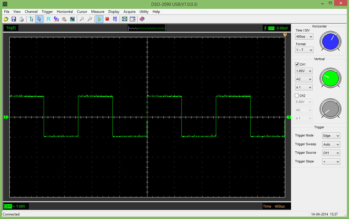

Over scoops gesproken, ik heb een usb-scope. Als ik dan iets wil meten dan moet ik 1 draad met GND verbinden.
Nu heb ik sinds 2 dagen een 8-channel logic analyzer. Daar zit volgens het plaatje op de behuizing een aansluiting op voor GND en voor GND-CH1
Afbeeldingslocatie: http://www.baosell.com/img/1001/24de9b2d09df846b.jpg
Ik heb een 8x8 matrix aangesloten en de 8 rows opgemeten, zie plaatje onderaan, maar is eigenlijk bijzaak.
Waar het om gaat is dat het voor deze meting geen verschil maakt of ik nu wel of niet die 2 GND-pinnen aansluit.

Afbeeldingslocatie: http://s13.postimg.org/9pq2bpjkj/MATRIX_ROWS.jpg.....klik- zoom
  • RobV
RobV
Welcome to the grid, Program.
(overleden)
De 2e GND is gewoon voor je gemak. Eentje aansluiten is voldoende.
 | Mijn joystick / simpit project | Blog | Elite Dangerous CMDR Cataclysm72
  • kitao
Ok, bedankt. Maar waarom staat er dan bij de 2e GND/CH1 ?
Die is namelijk niet uitwisselbaar voor CH1. (net geprobeerd)
En als ik geen van beide GND's aansluit dan krijg ik gewoon hetzelfde beeld als wanneer ik ze wel of 1 daarvan op GND zet.
Dus dit is me nog niet helemaal duidelijk, misschien dat het nog ergens in de handleiding staat. :/
kitao schreef op maandag 14 april 2014 @ 17:24:
Mooi beeldje trouwens.
Draadbrug, aangezien ik geen smd spoeltje heb, kan er altijd nog op natuurlijk.
  • RobV
RobV
(overleden)
Boven staat een rondje bij PWR. Ik denk dat de 2e ch1 bij het onderste rondje hoort. Niet te lang over nadenken. Dit is een sticker op een kloon uit china.
  • kitao
Dat zijn lampjes, ene is voor power de ander gaat branden als er een signaal wordt gedetecteerd. De 1e x dat ik het ingebruik nam was met Blink. Genoemd lampje knippert dan vrolijk mee. Inmiddels manual gevonden :
The lower voltage settings should work in most circumstances. The 5V setting is provided to reduce the
likelihood of channel to channel crosstalk when using 5V signals. Crosstalk is developed, at least in part,
by Logic16’s long lead wires, fast rise/fall times, and is greatest when using 5V signals. Logic16’s front end filters noise like this, but only up to a point. You should be able to have 8 different signals simultaneously switch without seeing crosstalk on adjacent signals.
If you experience crosstalk, be sure both ground wires are connected to your circuit as this can make a dramatic difference.
@Mask, mooi en voordelig opgelost dan :)
