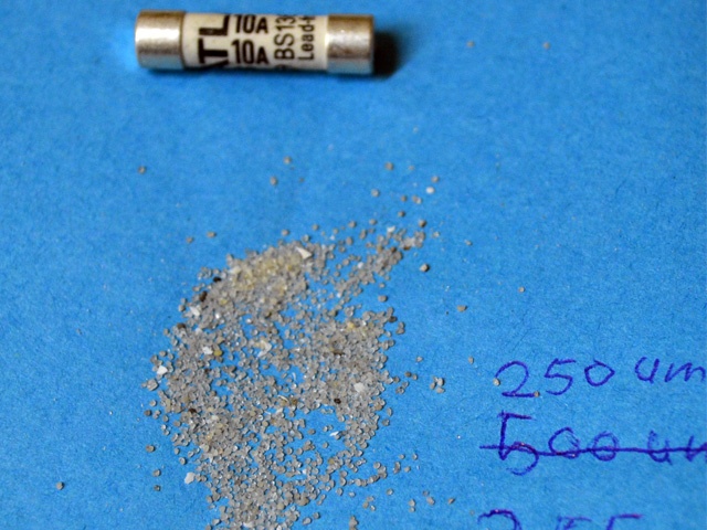

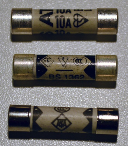

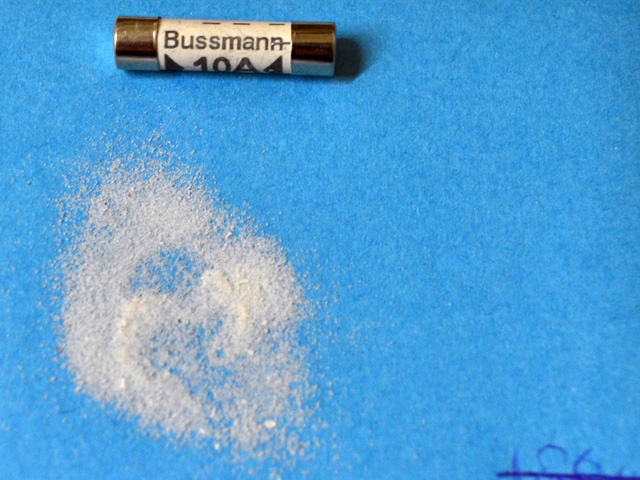

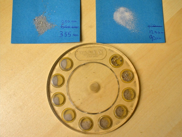

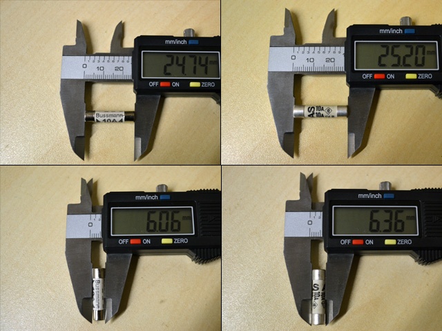

Ik heb een Uni-Trend UT61E multimeter, nu gebruikt deze BS1362 fuses (6x25mm). Lekker voordelig en handig voor als je in het Verenigd Koninkrijk woont, maar daar woon ik dus niet. Nu heb ik online enkele keramische zekeringen gekocht, waaronder:
  • 'Bussmann' 250V 10A BS1362
  • 'Bussmann' 250V 2A BS1362
  • Atlas 240V 10A BS1362 E07.010-C (made in Germany?)
Ik heb er een paar getest door ze te laten klappen op 12V bij een paar honderd Ampere. De Bussmann gaf een flinke knal, maar bleef heel. De Atlas zekering gaf vrijwel geen geluid en ook deze bleef heel. Bij het meten van de weerstand hebben de Bussmann zekeringen een hogere weerstand dan die van Atlas.
Hierop besloot ik ze maar eens uit elkaar te halen. Beide zekeringen zijn gevuld met Kwartszand, maar van heel verschillende korrelgrootte. De Bussmann zekeringen zijn gevuld met 'zeer fijn zand' (125µm) die van Atlas met 'matig grof zand' (250µm) volgens NEN 5104 gemeten met een zandlineaal.
Bussmann 250V 10A
Atlas 240V 10A
De constructie van de 'Bussmann' zekeringen staat mij niet aan, zoals te zien op de foto is de draad simpelweg geklemd tussen de end-caps. Daarnaast is de weerstand hoger. De afmetingen variëren ook, zowel in lengte als in de diameter. Bij de Atlas zekeringen speelt dit niet, ze zijn uniform, de draad is aan de binnenkant netjes gemonteerd en de weerstand is laag. Over het algemeen zien ze er dus veel degelijker uit.
Bussmann (links) | Atlas (rechts)
Het is opmerkelijk, omdat beide zekeringen aan de BS1362 standaard zouden voldoen. Je verwacht dan een soortgelijke constructie, materiaalgebruik en afmetingen. Nu denk ik dat de 'Bussmann' zekeringen fake zijn en wel hierom: http://www.bs1363.org.uk/...Counterfeit_Fuses_web.pdf.
Real, Fake, Fake.
Voor nu gebruik ik de Atlas zekeringen, misschien een keer op vakantie naar de UK om zekeringen te kopen. In mijn Fluke zitten originele Cooper Bussmann HRC zekeringen, maar die zijn toch net even te duur om te laten klappen (á €15,- p/s) :+.
Meer leesvoer:
http://www.profuseinterna...d-in-Ultra-fast-fuses.pdf
http://www.betterfuse.com...204/20120409133652507.pdf
http://www.ges.cz/sheets/t/tdc180.pdf
http://www.uk-plugs.com/

@Puch-Maxi
Leuke test!
Blijkt wel weer dat de chinezen alles namaken. Ik heb dat ook gezien toen ik een lagerhuis zocht. Als je er minimaal zoveel bestelt dan mag je gewoon kiezen welke naam of logo je er op wil hebben.
Wat voor voeding heb je gebruikt, auto accu?
Bij Farnell kost de Busmann €9/10st ex.BTW, ik neem aan dat die wel echt zijn. Farnell is van origine Engels en ze hebben nog veel Engelse producten in hun assortiment.

Ploink schreef op woensdag 19 maart 2014 @ 09:09:
@Puch-Maxi
Leuke test!
Goed geraden, heb ze met een flinke accu laten ploffen. Ik kon 1-2-3 geen andere manier bedenken hoe ik ze veilig kan testen met flink wat Ampères. Nu weet ik dat de zekeringen niet voor DC zijn gemaakt, het zijn 100% AC zekeringen. Mijn punt was dan ook, hoe veilig zijn die zekeringen nou eigenlijk? Want laten we eerlijk zijn, een zekering gebruik je voor de bescherming die ze bieden (voor jezelf en de meter).
Nu is de UT61E puur een meter voor op de werkbank en niet geschikt voor industriële omgevingen. Ik zou hem niet eens binnenshuis willen/durven te gebruiken op 400V. 230V dat is echt wel het maximale, dan pak ik wel een Fluke oid.

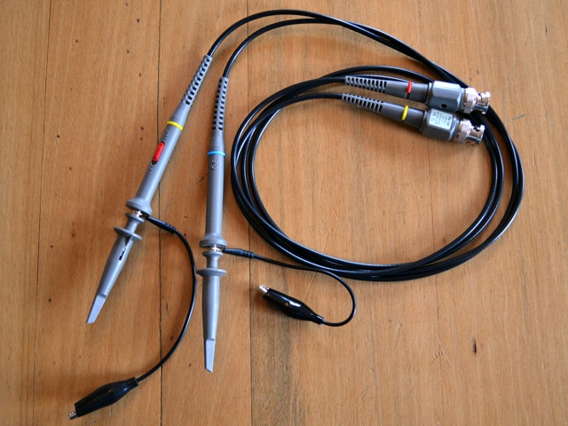

P6100 - 100MHz probes
netjes toch (hoe kunnen ze het ervoor maken, verzenden en iets verdienen denk ik soms wel eens)
zal ook maar is naar de brievenbus sloffen 8)

Inderdaad, onvoorstelbaar. En het mooiste is, ze werken ook nog! Vrijwel gelijk aan de originele Rigol probes (ook made in China). Er is één verschil, bij deze probes zit de compensatie aan de connector en bij die van Rigol aan de probe zelf. Doe jij ook nog even verslag van jouw GPS-tracker? :*)
  • Ploink
  • Laatst online: 31-07 08:48
Goh die lijken sprekend op mijn Tektronix P6109B probes van 150 euro/st, zaten ook van die gekleurde ringetjes bij.
Als je die dingen op de grond liet vallen dan brak de punt. Je kon de punt er wel weer losjes inschuiven, maar omdat plastic resten bleven zitten kon je geen nieuwe punt meer monteren :(
Toch was de probe wel handig omdat deze een 3e contact heeft, daarmee ziet de skoop dat je een 10x probe aansluit.
