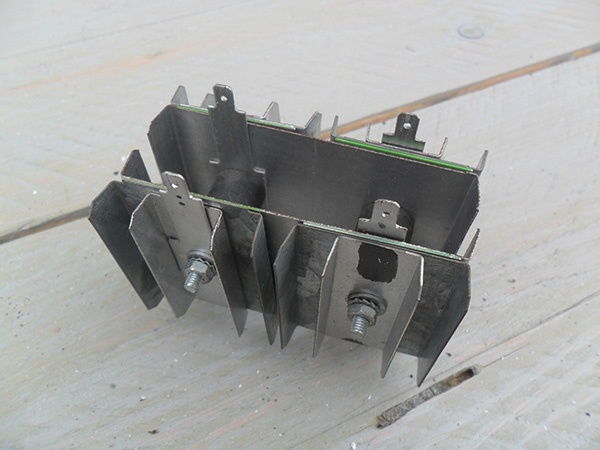

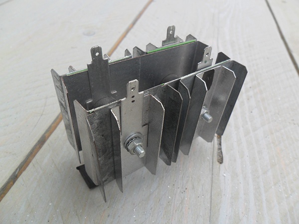

Rara wat is dit...
Rara
Rara
Wie het weet krijgt een koekje biertje 8) De oldtimers hier zouden het wel moeten weten!

Brak koelblok?
  • Puch-Maxi
  • Laatst online: 11-08 00:47
Ja, het is voorzien van een paar koelvinnen. Maar let ook op de kabelschoen-aansluitingen aan de bovenkant en de groene plaatjes tussen de koelvinnen :). Verder is de boel gespiegeld, dat zou ook een hint moeten zijn.
  • memphis
  • Laatst online: 22:28
memphis
48k was toen meer dan genoeg.
Lijkt een diode brug van een autoaccu lader.

  • bitshape
bitshape
japanse vechtvis
selenium rectifier

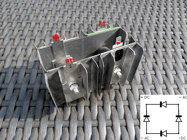

  • Puch-Maxi
Knap hoor, ik had zo'n ding nog nooit eerder gezien (behalve dan bij de EEVblog).
Hij is stuk, hij geeft 14,5V DC en 6V AC onder load stort de DC totaal in, het kan geen vermogen meer leveren. Ik ga hem vervangen door een moderne gelijkrichter, een SEP KBPC5010 (datasheet).
Het ding moet al flink oud zijn, volgens mij zijn deze na de jaren 80 vrijwel niet meer toegepast?
Hij komt uit een Absaar 'Moderna' 9A acculader :).

  • Puch-Maxi
Jup, de vier aluminium plaatjes (met selenium) tussen de heatsinks doen al het werk. Mooi stukje techniek!
Selenium rectifier
Die acculader moet werkelijk antiek zijn :D. Of Absaar heeft het om deze reden misschien nog een hele poos gebruikt:
Selenium rectifiers had the capability to act as current limiters which can temporarily protect the rectifier during a short circuit and provide stable current for charging batteries.
