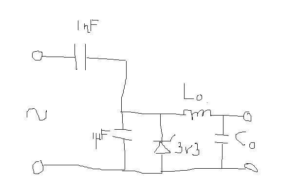

Ik ben op zoek naar een 230V-> 5V (of 3V3) voeding welke slechts 15-20mA moet kunnen leveren.
Sleutelworden: Veilig + "hoog" rendenemt. Hoeft niet galvanisch vrij te zijn (zie onder).
Lange uitvoering:
Een microcontoller schakeling (met drukknoppen, display) welke al 5V (3V3) heeft uit een mini schakelende voeding moet kunnen communiceren met een minimodem welke direct aan de 230VAC hangt.
Optocouplers 6mm moeten zorgen voor scheiding.
Voor de voeding zijn er volges mij 2 oplossingen:
1) eigen 230V-5V voeding. Nadeel vermogen is minder dan 100mW
2) omzetter van 5V-5V met hoge isolatiespanning (en kruipweg (waaraan het vaak ontbreekt)) ook maar 100mW
Beide ideeen zullen uiteraard werken maar het juiste gevoel heb ik bij geen van beiden.
Dus mijn vraag iemand met een beter idee?

Hoeft niet galvanisch vrij te zijn is dan ook niet "veilig"
In dat geval er zijn simpele schakelingetjes met een condensator als een soort serieweerstand en een zener om de netspanning direct omlaag te brengen
Maar een simpele USB stekkerlader is denk ik de juiste richting....

W.Wonderland schreef op maandag 02 juli 2012 @ 23:25:
Lange uitvoering:
Afbeeldingslocatie: http://tweakers.net/ext/f/mEUAHeGERYd4Mf3Le3SJC7eY/full.png
Ik ben een diode(brug) vergeten maar ben te lui om het plaatje aan te passen.
Dit is de eenvoudigste soort ongescheiden laagspanning AC-voeding met enig rendement. Het probleem met deze dingen is alleen dat de componenten heel gauw groot worden. Je zit met een hele nasty 3.3V ter hoogte van de zener, dus je moet idealiter een LC-filter op de uitgang (gevormd door LO en CO) bouwen, en de componenten daarvan moeten in de orde van 10mH en 10mF zijn om 100Hz effectief weg te filteren (met -12dB of beter). Dat zijn zelfs voor een paar mA al flink grote componenten, dus in de praktijk gebruik je een 8V zener en een LDO die er een nette 3.3V van maakt.
Nog een nadeeltje van deze schakeling is dat je een beetje met veiligheid zit. De low-value hoogspanningscondensator is prima in kleine vorm te krijgen, maar de hogere waarde (die daardoor een lagere wisselspanning over zich heen krijgt) betekent dat je het liefste een 10 of 16V exemplaar gebruikt, dus als er iets misgaat in je circuit explodeert dat ding lekker. Je moet dus voldoende bescherming inbouwen: er moet op zijn minst een MOV, potted zekering en een dikke (0.5 of 1W) zener in om er zeker van te zijn dat het circuit veilig faalt. Met andere woorden: dit soort voeding wordt al heel gauw fysiek groter en duurder dan een schakelende voeding.
Een betere optie is om een schakelende voeding te bouwen, die net als een moderne telefoonlader een heel laag quiescent verbruik heeft. Er zijn tegenwoordig een hele hoop bijzonder gemakkelijk toe te passen off-line (direct op 230V aan te sluiten) flyback controllers met geïntegreerde mosfet, bijv. van national en TI, en ook Linear als je echt duur wil doen. Het probleem wat je daar weer krijgt is dat je ergens een custom trafo vandaan moet halen. Dat is niet heel erg moeilijk (ook niet voor <100 stuks), maar ik heb er totnogtoe nog geen ervaring mee dus kan je niks aanraden.
Wat betreft kruipafstand: het is niet erg om maar 0.8mm kruipafstand bij 230V te hebben, als je maar kunt garanderen dat het diëlektricum het altijd kan hebben. Open soldeercontacten op zo'n kleine afstand is een absolute no-go, maar als je het in epoxy pot is er helemaal niks aan de hand.
