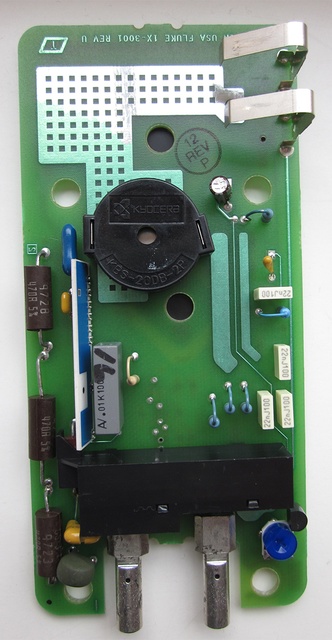

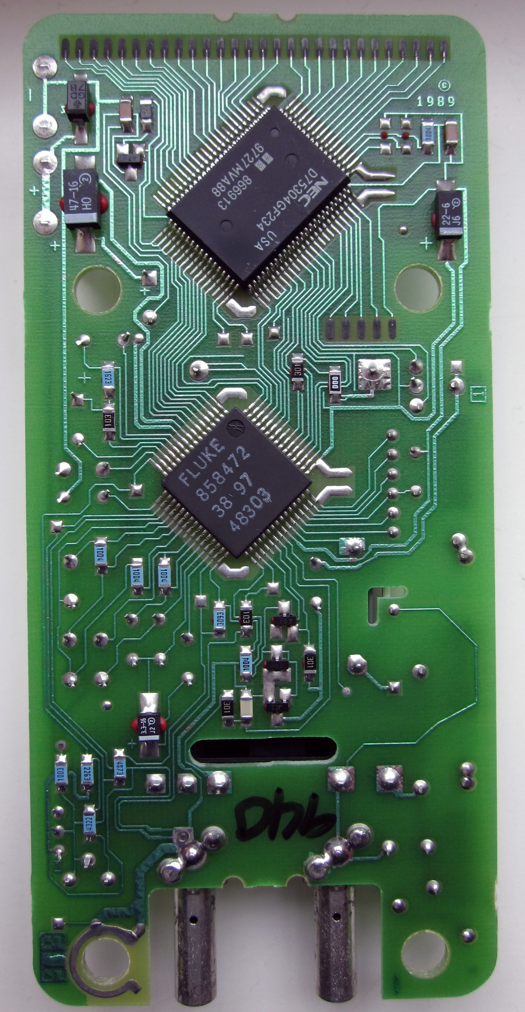

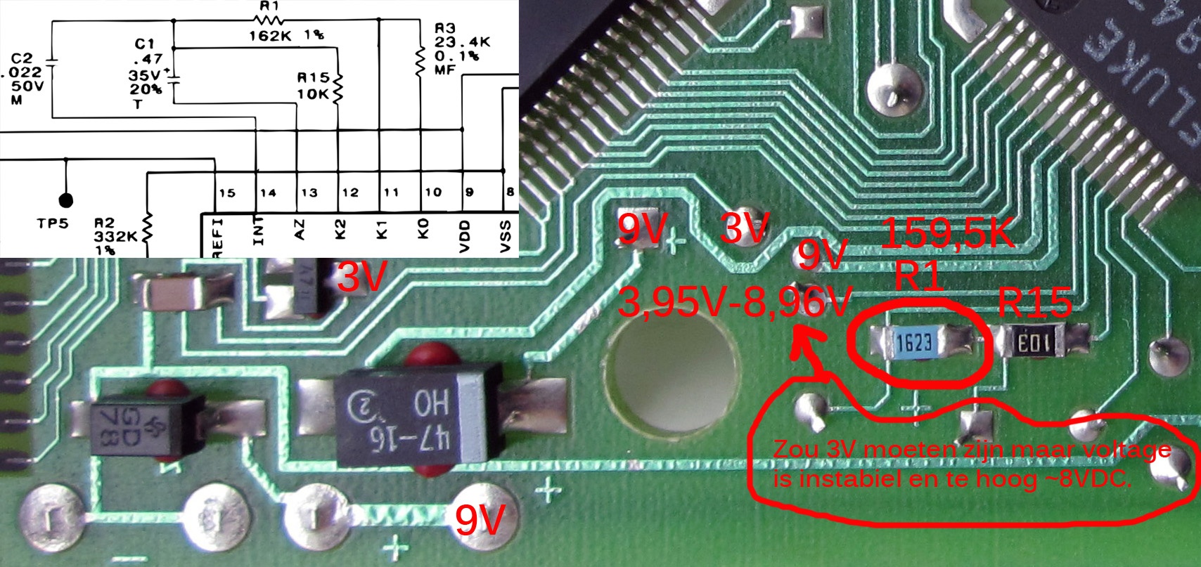

Onlangs heb ik een defecte DMM op de kop getikt. Een Fluke 12B, dat kan haast niet misgaan zou je zeggen.
Het is een eenvoudige meter, met maar een paar functies -datasheet-. Ik heb hem al even opengemaakt en alles ziet er netjes uit, geen rare brandlucht of schroeiplekken. Er zit een nieuwe 9V batterij in, maar hij heeft dus een defect.
Als je hem aanzet doet hij een zelftest, dat gaat goed. Vervolgens kun je beginnen met meten. Hier gaat het direct al mis, de DMM loopt 'vast' en start opnieuw op. Hij zit dus in een loop, aan, uit enzovoorts.
Ik ben van plan het PCB te reinigen met IPA, hebben jullie verder misschien nog ideeen en/of tips? :*)

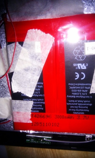

Mijn grote vrienden uit China hebben mij enigszins opgelicht door te claimen dat er een 3500 mAh Li-ion-accu in mijn tablet zat.
Nu bleek er tweemaal een 3,7 V 5,25 Wh Li-ion-accu in te zitten, wat samen goed is voor 10,5 Wh oftewel 2838 mAh bij 3,7 V, ongeveer. Een soort plastic wrap-sel om de twee units heen gaf 3000 mAh aan. Zie foto:
Afbeeldingslocatie: http://tweakers.net/ext/f/3hlKYWdjQts3VCTlGD6RtR7Z/full.jpg
Nu zat ik te denken: er is nog best wel wat ruimte vrij in 't tablet daar bij die accu in de buurt... Wellicht kan ik op DealExtreme wel twee 3500 mAh accu's bestellen of iets dergelijks, die ook aan elkaar koppelen en die i.p.v. de huidige prut erin duwen?
Edoch, dan kom ik dus met een vraagje: kun je simpelweg de ene Li-ion-accu vervangen door de andere? Of is het laad-circuit van het tablet afgesteld op de huidige 3000 mAh? (Andere tablets schijnen wél 3500 mAh-accu's in zich te hebben.. Beetje wisselend allemaal, gare Chinese troep.)
Of pleurt de tablet gewoon tig V over de accu en heeft de accu vervolgens zelf een regelsysteem?
  • Cassettebandje
  • Laatst online: 13:57
Cassettebandje
SA-C90 TDK
Je kunt probleemloos een accu met grotere capaciteit gebruiken. Laden van lithium accus gaat op basis van een constante stroom en later een constante spanning. De capaciteit is geen factor, het heeft alleen invloed op de laadduur.

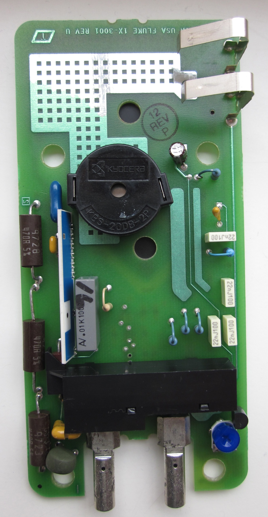

  • Puch-Maxi
  • Laatst online: 30-08 21:08
Puch-Maxi schreef op donderdag 08 maart 2012 @ 22:16:
Ik heb even wat foto's gemaakt, het ziet er zo op het eerste gezicht prima uit! (excuus voor de grote foto's)
Afbeeldingslocatie: http://tweakers.net/ext/f/j7lZdOLryaHhcHBUrWztUtpu/full.jpg
Afbeeldingslocatie: http://tweakers.net/ext/f/2wYTh317q0zSN455LYIGjqxC/full.jpg
Gelukkig heb ik nog een identieke multimeter, aan de had van deze heb ik het één en ander nagemeten.
Tot nu toe heb ik nog geen afwijkingen/verschillen gevonden. Ik ben bang dat de 'Fluke' chip in het middem wel eens kapot zou kunnen zijn. :/
Zojuist een service manual gevonden! Zie: http://www.scribd.com/doc/3933127/Fluke-10-11-12-sm
Daarnaast de Elco vervangen, hij doet nu al wat 'meer'. Maar hij valt nog steeds uit, misschien is het toch de voeding!?

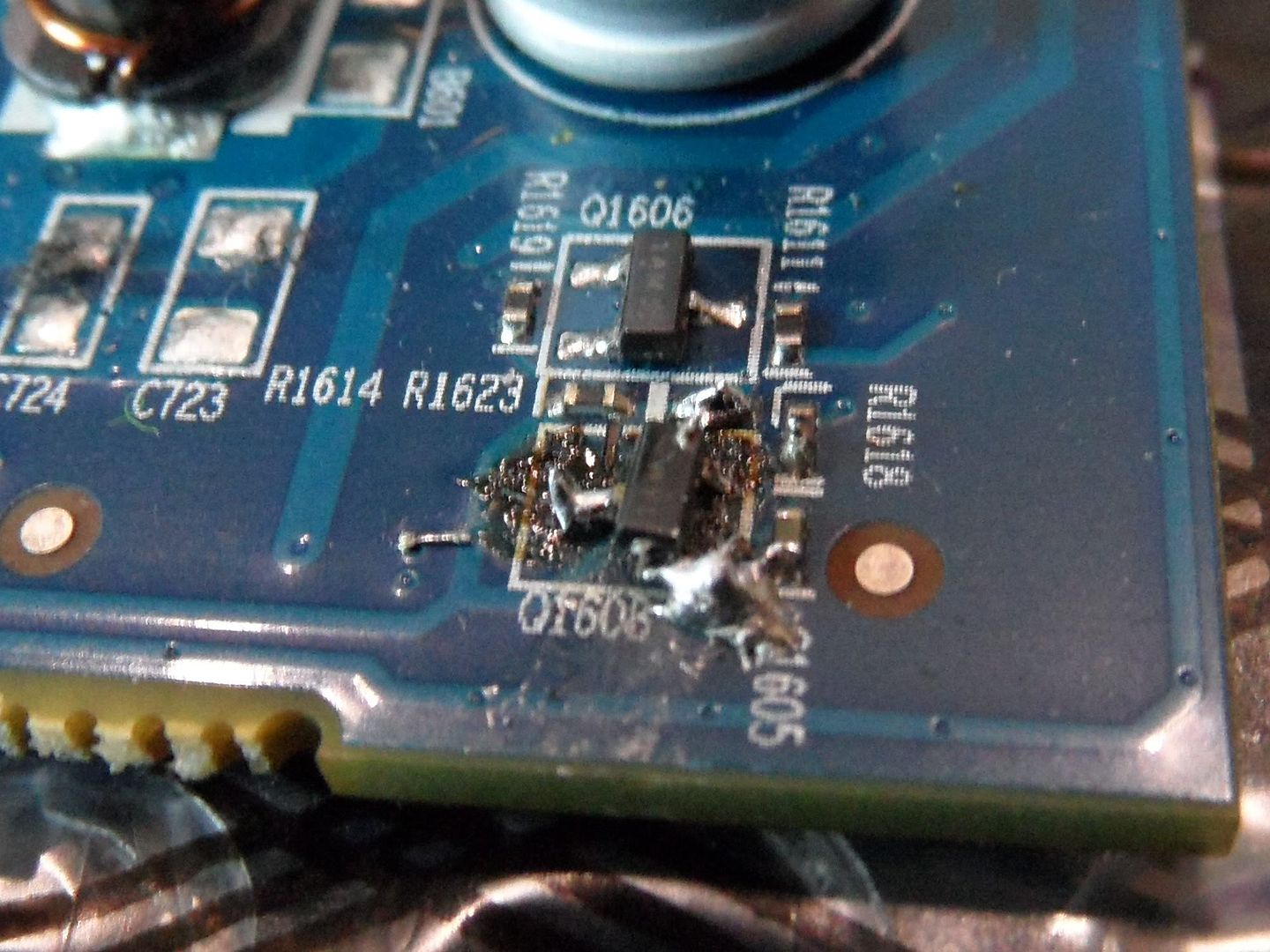

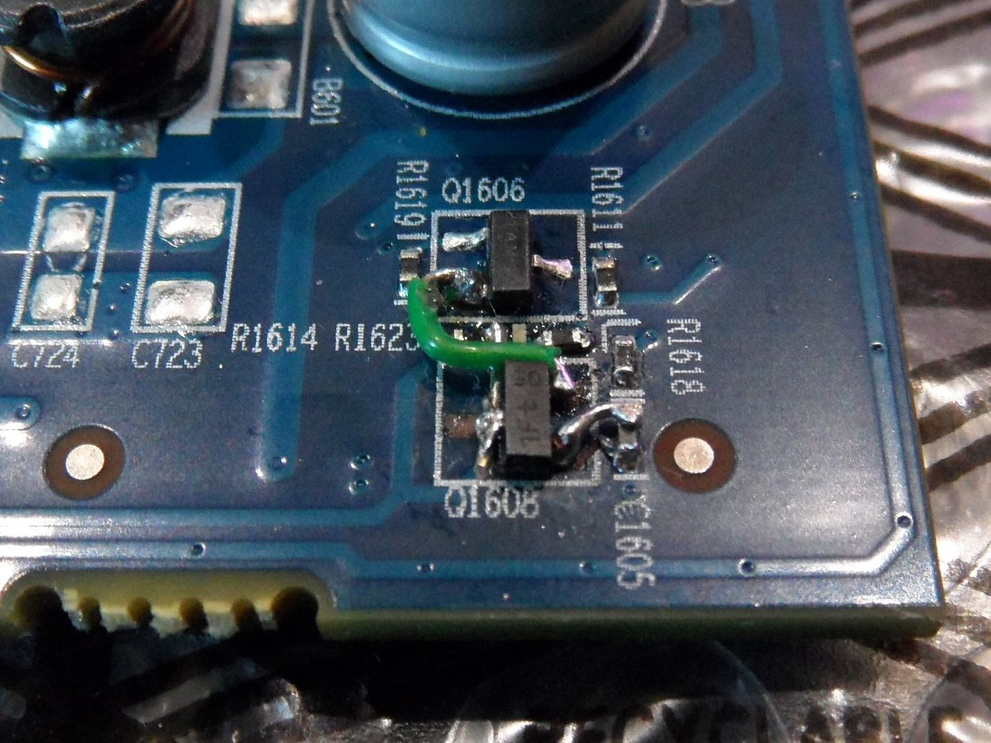

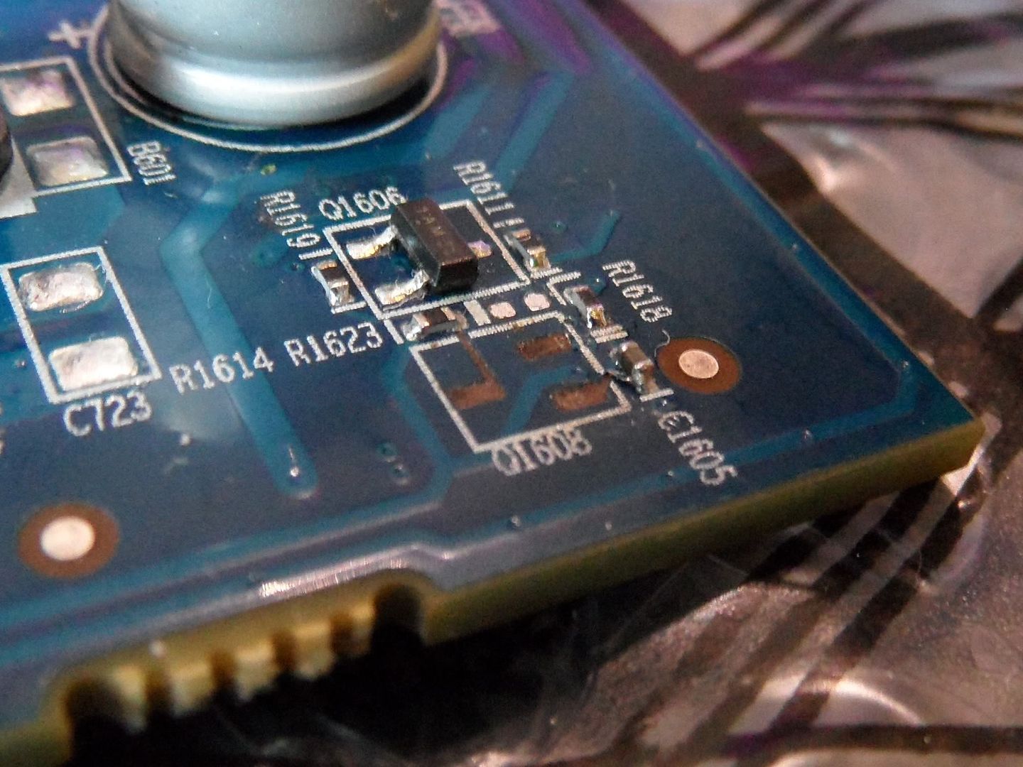

Ik wil gewoon even showen wat me nu weer gelukt is. ;-) Ik kreeg een maand geleden een defecte HD4850 van een andere Tweaker, waarop en vriend van hem een reparatiepoging gedaan had. Dat zag er zo uit:
Afbeeldingslocatie: http://i236.photobucket.com/albums/ff7/graafvaag/th_ATI_reparatie_1.jpg
Bij nadere inspectie bleken de pads van Q1608 te zijn verdwenen. (Ook zat R1623 scheef, die heb ik hier even losgehaald)
Afbeeldingslocatie: http://i236.photobucket.com/albums/ff7/graafvaag/th_ATI_reparatie_3.jpg
Ja, pads weg, tor stuk.. Wat nu? Nou, dit:
Afbeeldingslocatie: http://i236.photobucket.com/albums/ff7/graafvaag/th_ATI_reparatie_5.jpg
De code op de tor wees naar een simpele small signal NPN tor, ik heb als vervanging een BC847 gebruikt. De emitter eindigde in een via naar een inner layer, ik heb gegokt dat dit ground zou zijn.
En dat bleek te kloppen. ;-)

nice.Wat een dik geval bakken en braden is die eerste foto trouwens :P.
  • Deanu-Kojevski
  • Laatst online: 28-11-2023
Netjes gedaan, man. :)

Van slachtwerk iets moois maken! Supergoed zeg! Hou onwijs van mooie reparaties!

Puch-Maxi schreef op zaterdag 10 maart 2012 @ 19:46:
Je zou de solderingen van die chip kunnen vernieuwen. Ik had laatst een usb<->ide apparaatje waarvan ik ook twijfels over die solderingen had. Na al die pootjes opnieuw gesoldeerd te hebben werkte hij weer. :)
  • Puch-Maxi
Verwijderd schreef op zaterdag 10 maart 2012 @ 22:52:
Check de tantaalcondensatortjes eens, die dingen zijn berucht. Vooral die in de voedingslijn (C3 en C15).
Ik heb alle condensatoren doorgemeten en de elco (C10) uit voorzorg vervangen.
Condensatoren C3 en C15 hebben de juiste waarden, respectievelijk 22μF en 47μF. Zouden ze desondanks toch kapot kunnen zijn?
Onbekend schreef op zondag 11 maart 2012 @ 15:18:
Bedankt voor de tip! Dat ga ik vanmiddag eens even doen. :*)
Ik moet zeggen dat het wel degelijke kwaliteit is, alle onderdelen zijn vastgelijmd.
  • jeronimo
  • Laatst online: 20:22
Puch-Maxi schreef op zondag 11 maart 2012 @ 15:43:
De onderkant van de print is gelijmd en gegolfsoldeerd, dat is niet vanwege de degelijkheid maar inherent aan het assemblageproces. Op deze manier kan de hele print in 1 proces gesoldeerd worden.
1. lijmdotjes zetten.
2. smd bottom plaatsing.
3. lijm uitharden.
4. conventioneel top plaatsing
5. golfsolderen.
Te zien is ook dat er een gereflowde print gebruikt is. Onder het soldeermasker is het lood/tin aan de bottom kant tijdens het golfsolderen opnieuw gesmolten, wat het craquele effect in het soldeermasker tot gevolg heeft. Het lood/tin strippen voor het aanbrengen van het soldeermasker en daarna opnieuw vertinnen (HASL) is duurder en werd vroeger niet zo vaak gedaan. Blijft overigens mooi om zoiets weer eens te zien.

Inmiddels ben ik weer een klein stapje verder. Ik heb alle condensatoren losgesoldeerd en de capaciteit ervan gemeten, ze waren allemaal oké. Hierna alle weerstanden doorgemeten. Ik heb maar één verschil kunnen vinden.
R1 zou een weerstand moeten hebben van 162K (1%) maar hij is 159,5K -> dit is meer dan 1%. Maar zou dat nou echt uitmaken?
Verder heb ik wat voltages gemeten en vergeleken met mijn goede meter. De voltages kloppen niet helemaal, waar het 3V behoort te zijn wisselt deze tussen de 3,95 en 8,96V. Dit komt overeen met het in en uitschakelen van de multimeter (aan/uit/aan/uit, enz). Zie foto:
Afbeeldingslocatie: http://tweakers.net/ext/f/V7uHSh4d04FhantfNuA0wQPm/full.jpg

En de ESR van de caps?

Die meer-dan-1% afwijking kan heel goed komen doordat de meter waar je het mee meet niet nauwkeurig genoeg is ;) welke meter heb je gebruikt?
  • Sissors
Sowieso lijkt het me onwaarschijnlijk dat hij niet meer kan inschakelen vanwege een weerstand die een heel klein beetje anders is.
Als je 9V krijgt waar 3V hoort te staan verbaasd het me dat hij uberhaupt nog iets doet. Ik zou kunnen gokken dat hij soms wel en soms niet een beschermingsdiode daar heeft staan, afhankelijk van of hij aan of uit staat, en dat die hem op zon 4V clipped. Maar dat is vooral een wilde gok.

Helaas heb ik geen ESR-meter, ik kan de ESR dus niet meten. Ik ben niet erg thuis in 'ESR', maar ik begrijp dat ESR fungeert als een weerstand in serie met de condensator. Ergo: als de ESR slecht is dan is er een hoge weerstand in de condensator wat resulteert in warmteontwikkeling (condensator wordt warm).
Zo interpreteer ik het ongeveer, misschien ben ik abuis. De elco heb ik uit voorzorg vervangen.
mux schreef op maandag 12 maart 2012 @ 08:07:
Met een el-cheapo meter, ik heb dezelfde weerstand op mijn eigen DMM doorgemeten en daarop was hij wel 162K. Conclusie: de weerstand op de defecte meter wijkt (iets) af van de weerstand op mijn werkende DMM, maar een meetfout zou ook best aannemelijk kunnen zijn :).
furby-killer schreef op maandag 12 maart 2012 @ 08:20:
Je hebt gelijk, het verschil is miniem. Ik vraag me af waarom ik 9V meet waar het 3V hoort te zijn.
Soms is hij wel even 3V (en een beetje) en dan ineens klapt hij omhoog naar 9V en weer terug. Dat is niet goed, er klopt geen bal van. Ik snap nog niet waar dit precies in zit ;(. Die 'beschermingsdiode' heb ik nog niet kunnen vinden.

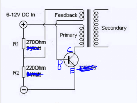

Hoe voeg ik dit:
Afbeeldingslocatie: http://tweakers.net/ext/f/VZmNX8ehOTTCxXZml0nSYzOW/full.png
Samen met dit:
Afbeeldingslocatie: http://tweakers.net/ext/f/0ggmceTPLuig6m6qulxnEsPq/full.png
Mijn Flyback heeft nu 6 draden:
2 HV
2 feedback
2 Primary
Op het 2de schema gebruiken ze alleen de primary, maar deze is handmatig gewonden om de flyback, ik heb deze optie niet..
Ik moet het dus anders doen, maar hoe?
ps. Momenteel heb ik alles aangesloten excl. de feedback, maar de voeding zakt naar 2V..
