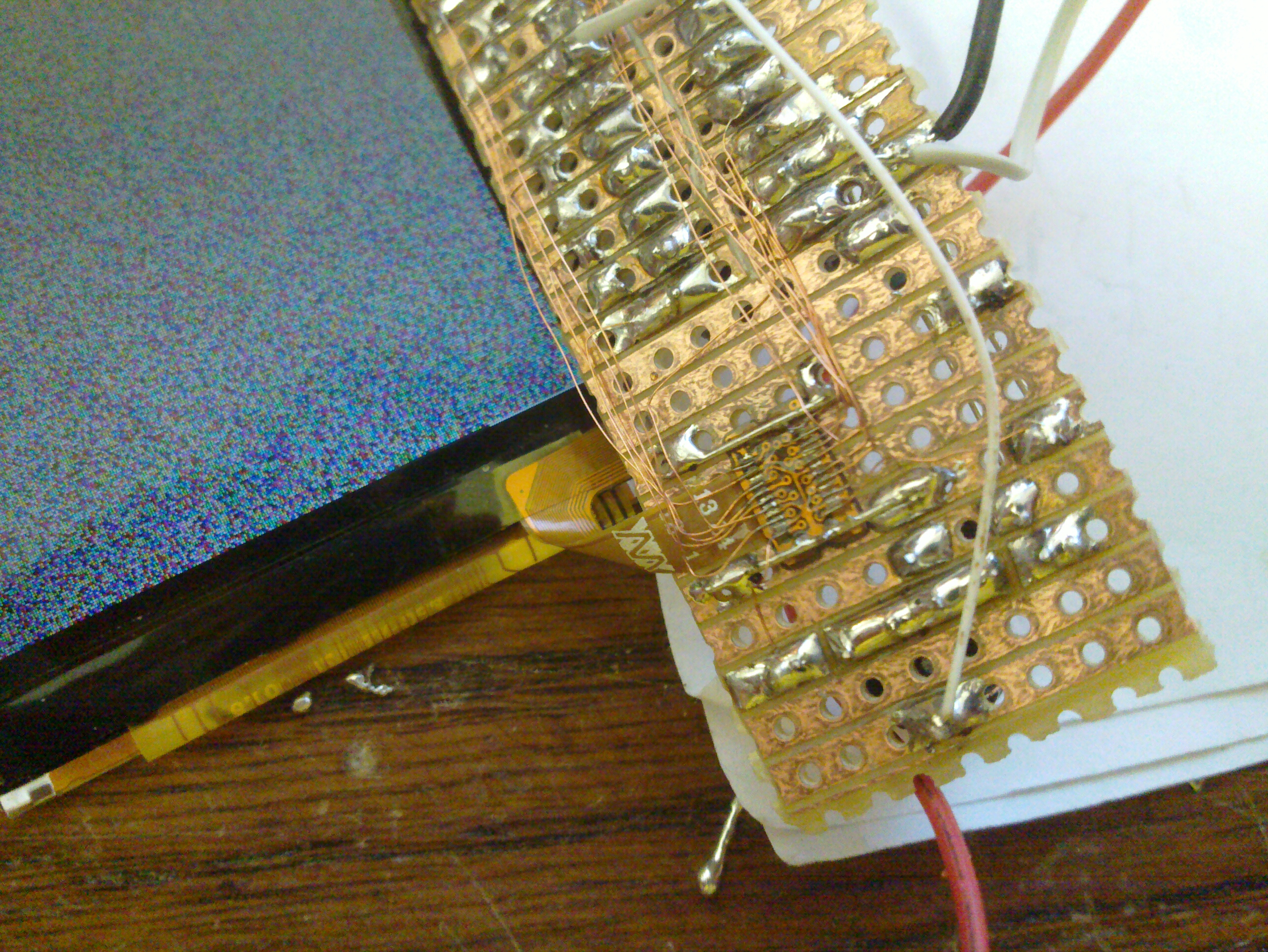

Woei, nieuw projectje: kloten met een N66-display.
Is wel ff moeilijk met solderen:

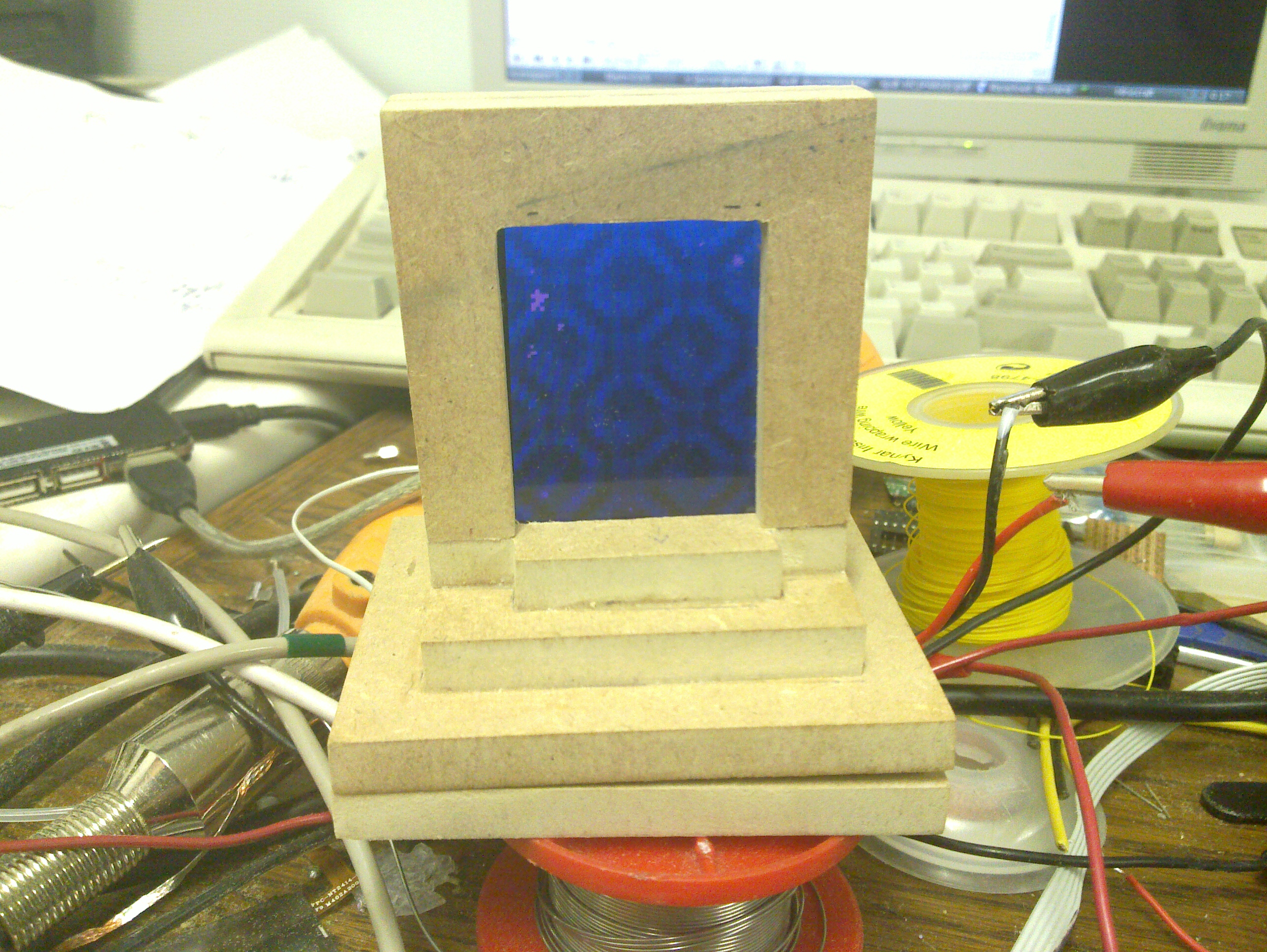

Maar het uitendelijke project begint dan ook zowaar ergens op te lijken:
Afbeeldingslocatie: http://j0h.nl/7Uc/tmb
Alleen nog ff de code wat optimaliseren en de particles wat mooier maken, textures op het hout aanbrengen en het hele zooitje netjes voeden via een mini-USB-stekkertje en ik heb een model van een Minecraft portal.

B_FORCE schreef op zondag 24 april 2011 @ 01:47:
Dat jij trouwens met die baantjes kunt werken.
Ik vervloek ze, geef mij maar eilandjes.
Tis heel erg hard een kwestie van smaak geloof ik; ikzelf heb het dan bijvoorbeeld helemaal niet op eilandjes want je krijgt er (imo) zulke lelijke printjes van, en ik ben altijd aan het prutsen met het doorverbinden van die rondjes.

Jup, tin is daar ook niet voor bedoeld.
  • B_FORCE
Dan "sleep" je ook daadwerkelijk tin?
Zo doe ik het niet, bij mij is het net als las verbindingen.
One World Concepts
  • Boudewijn
Boudewijn
omdat het kan
Inderdaad, maar is jouw verbinding puur tin of is het een koperdraad die met tin overgiet?
  • B_FORCE
Boudewijn schreef op maandag 25 april 2011 @ 00:40:
Ik vertin eerst alle eilandjes.
Daarna vertin ik het stukje tussen twee eilandjes.
Dat doe je door je tin een fractie later weg te halen dan je soldeerbout.
En zo ga je verder.
Dus de verbinding is in die zin puur tin.
Ik heb hier printen van meer dan 10 jaar oud liggen die nog volledig intact zijn.
Moet het echt mooi en heeft het "strenge" eisen, dan maak ik gewoon een PCB.
Voor een proef printje of een simpel printje is deze methode prima.
[ Voor 12% gewijzigd door B_FORCE op 25-04-2011 01:21 ]
One World Concepts
  • w1z13
Ik bouw alles zo compact op gaatjesprint dat ik eigenlijk meestal wel met de pootjes van de componenten toe kan, vaak moet ik dan hooguit nog 1 of 2 stukjes koper voor een baantje erop plakken. Dat tinslepen is ook niet bepaald de manier die ik zou doen. Banenprint kan ook nog wel handig zijn als je hele kleine ontwerpen met maar 5 of 6 kruisingen hebt, zoals een 78**/79**/lm317 voeding oid. Binnenkort kan ik echter etsen (lichtbak afmaken) en dan is gaatjesprint waarschijnlijk ook zo goed als verleden tijd.
