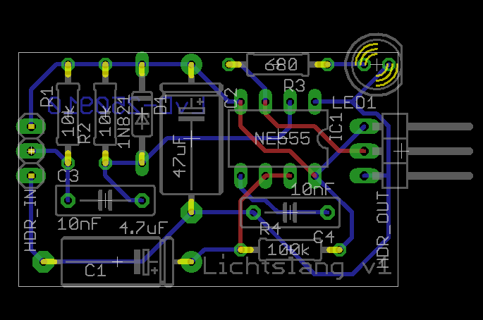

Ok, ik heb mijn eerste PCB ooit ontworpen :') Hij is nu 40x25mm. Tips en/of opmerkingen?
Afbeeldingslocatie: http://www.imgdumper.nl/uploads3/4c9f5a448db1a/4c9f5a4481f7f-pcb.png
Wat het doet:
Bij een externe trigger pulse moet het lampje 0.5 seconde aan, en daarna een trigger geven naar een eventueel volgend aangesloten bordje. Zo krijg je soort van lichtslang.

Als je er zelf aan gaat solderen:
1) je zult er snel achter komen dat through hole meer curse dan blessing is
2) wil je je spoortjes gewoon zo dik als je ze krijgen kunt. Je kunt in dit geval gewoon gigantische copper areas maken waar nu spoortjes liggen.

Waarom is through hole zo evil volgens jou? Imo is het echt prima, lekker makkelijk en veel hobby componenten voor te krijgen (ja SMD kan ik ook en kan ik ook zo krijgen maar vind ik teveel gepruts vaak).

through hole solderen is misschien makkelijk, maar desolderen is kut bij zowel gatenprints als zelfgemaakte (ge-etste of gefreesde) prints zonder doorplatering. En bij klooiprints moet je best vaan meuk vervangen, dan is het een stuk makkelijker om bijv. een 1206 SMD weerstand aan te tikken en met je pincet weg te halen dan om al je traces stuk te maken terwijl je per ongeluk iets te hard tijdens het solderen je 0.25W weerstand eruit trekt.
En het neemt een miljoen ruimte in beslag, de smd versies zijn lekker compact en makkelijker te routen. Maar dat boeit niet zodra je klaar bent met ontwerpen. En het wordt natuurlijk helemaal een makkelijke keuze als je de beschikking hebt over een heteluchtstation... als je meuk op de print leggen, even met de bout eroverheen en KLAAR.

Sh4wn schreef op zondag 26 september 2010 @ 16:41:
Wat het doet:
Als ik een print ontwerp probeer ik zo min mogelijk sporen door soldeerpads te laten lopen (dus aftakken). Als je dan, zoals hierboven wordt gezegd, een component eruit moet halen en je sloopt perongeluk een pad, dan is het makkelijker te herstellen als je spoortjes er niet doorheen lopen.
Verder lijkt de ruimte tussen de pads en de randen aan de linker zijkant en de bovenkant wat krap.

Die trace van die NE555 die naar de rechter connector loopt (je trace bovenop de print) kan ook gewoon netjes geroute worden. Iets met tussen pootjes door enzo.
